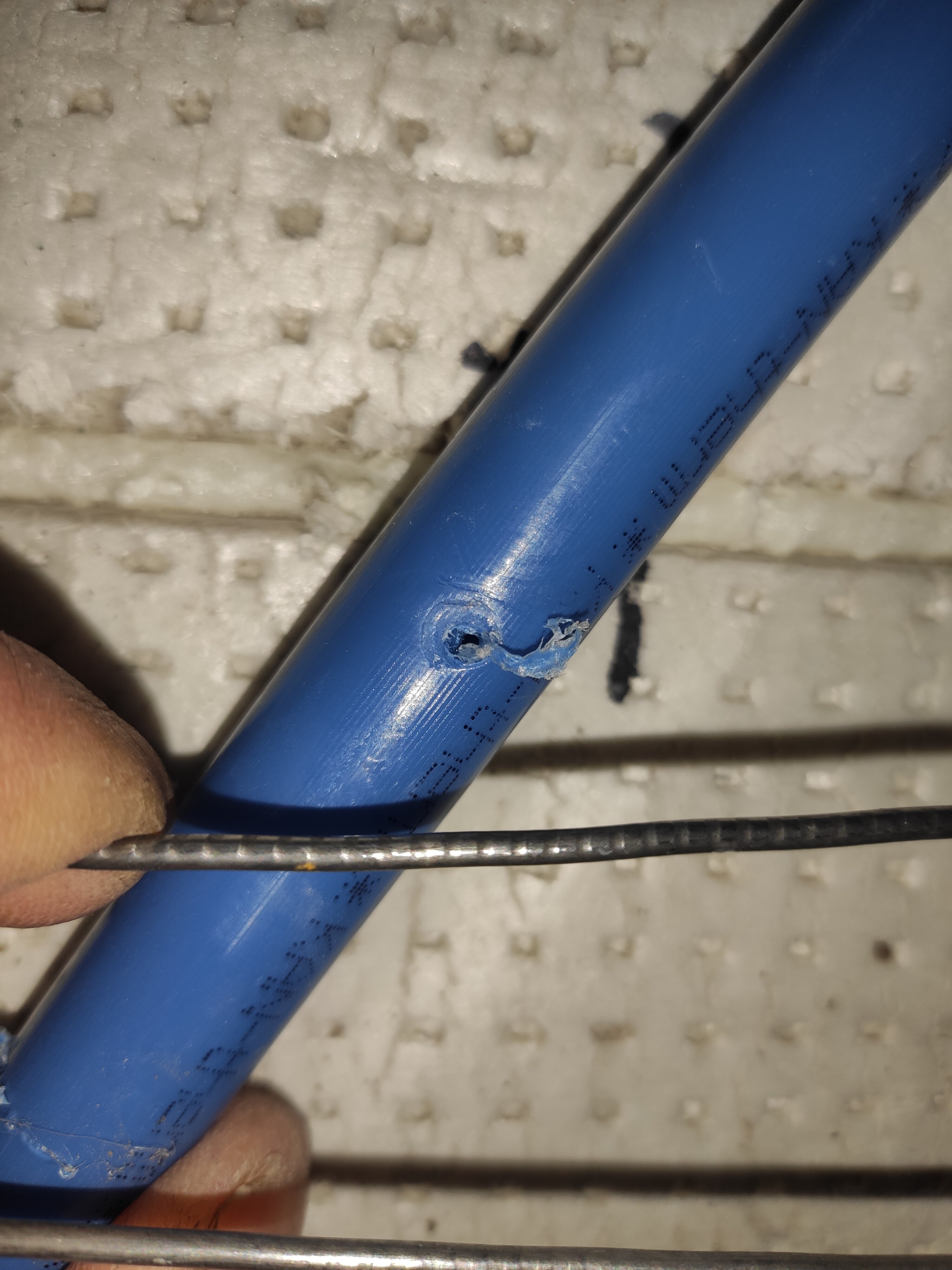

Сетка под трубы ТП - выброшенные деньги и морока с укладкой и стяжками, сетку правильнее уложить на трубы сверху. При твоей стяжке в 70мм, сетка окажется как раз там, где будет работать как армировка бетона (в середине нижней трети, а не лежать на ЭППС).
По ЭППС лучше использовать такер и скобы, только не 30мм, а 50. Процесс укладки ТП упрощается в разы. Мы с женой (два непроФФессиональных строителя с четырьмя высшими образованиями на бригаду) 500 метров трубы уложили за ОДИН день. Не нужно ползать на коленях - ходишь ровно и такером пристегиваешь трубы по разметке (ни разу не реклама).

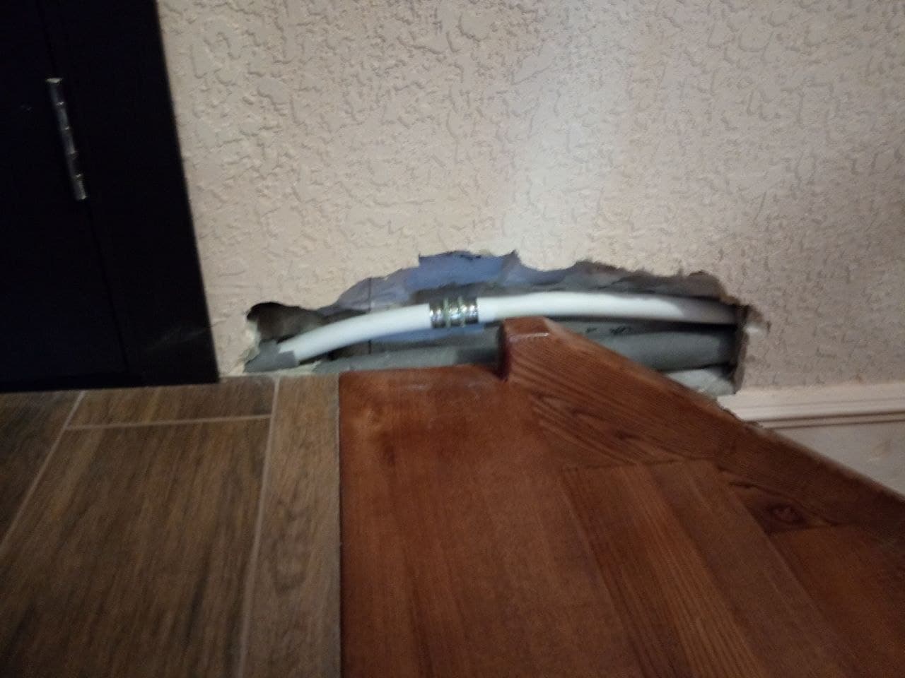

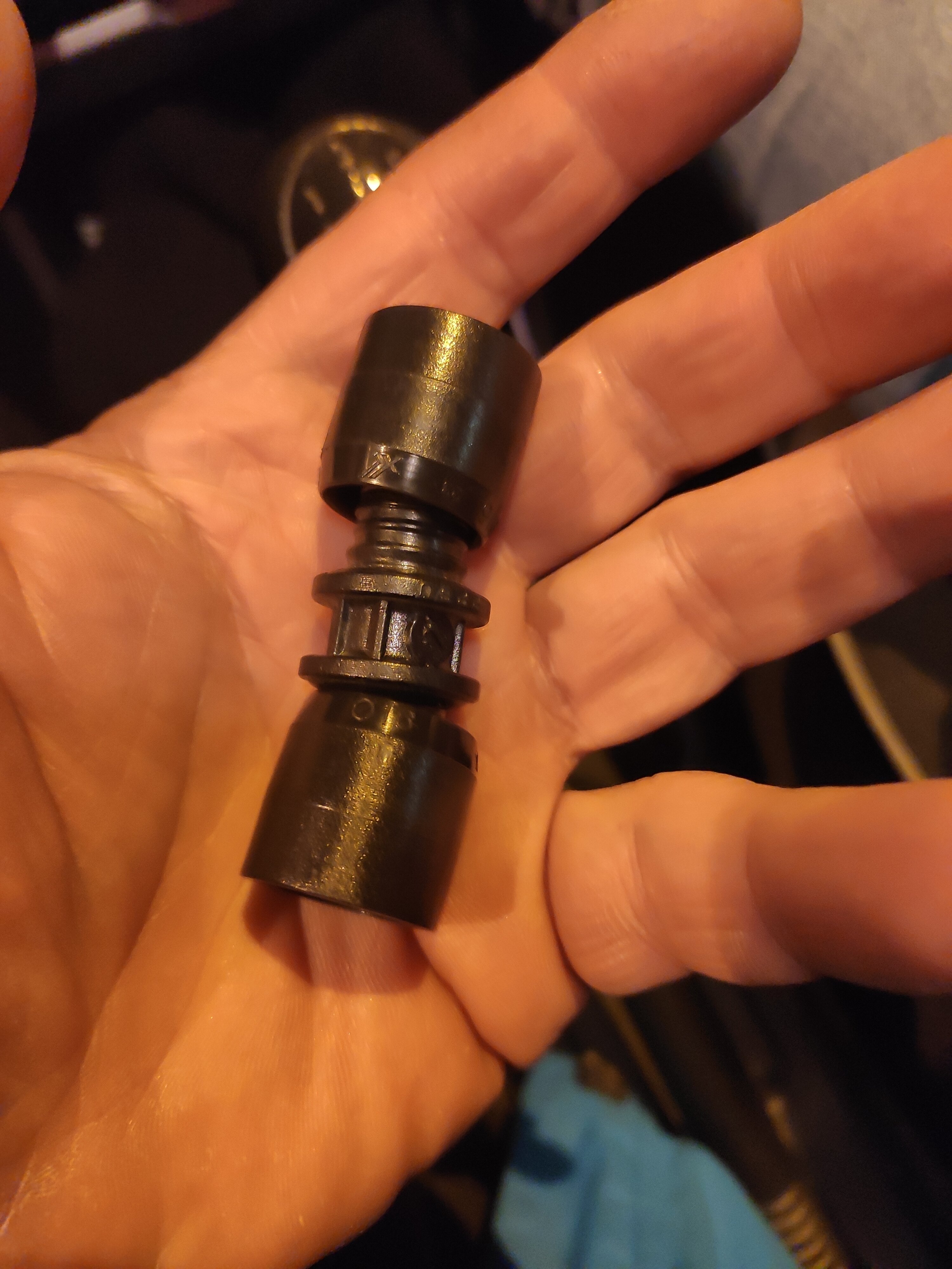

Что-то везде предлагают пластиковое соединение. Пресс я нашёл, а металлический ремкомплект-пока нет.
Якобы латунь в стяжку нельзя
Мне делали в 2006 году в полу муфту из ассортимента Рехау. Типа натяжной гильзы. Большими клещами. Металл желтый. Какой - не знаю. Сказали расковырять пол по 25 см в стороны. Приехали, за 5 минут сделали. Цена 100 дол. Замазала цпс, положила запасные плитки. Стоит до сих пор.
А это какой производитель? Я все на ТП и воду купила от рехау - на таких же фитингах. Но все гладенькое такое, без задиров.
Хотя столько времени прошло - могу что-то и попутать. Если очень надо будет - маякните - где-то есть контакт.
...Якобы латунь в стяжку нельзя
[ATTACH]708727[/ATTACH]
Ну продаваны дают.:pozor: До того как рехау например решили заменить латунные соединения на пластиковые в своей линейке - как-то всё спокойно лежало в стяжке. И до сих пор большие диаметры исключительно латунные. И кстати ремкомплект для трубы ТП раутермS ... тадам - латунный. Пластикового в принципе нет.
Справедливости ради все не пластиковые фитинги в стяжке господа сантехники бережно обматывают изолентой или скотчем,видать им так будет более комфортно существовать в щёлочной среде стяжек.Но факт остаётся,ставят туда металл,и причём много.Редко кто работает цельными петлями,обычно где закончилась бухта,там и кинули муфту и пошли мотать дальше.
Сходу металл не нашёл. Кум сантехник говорит, что тысячи таких пластиковых соединений ставит в стжку
