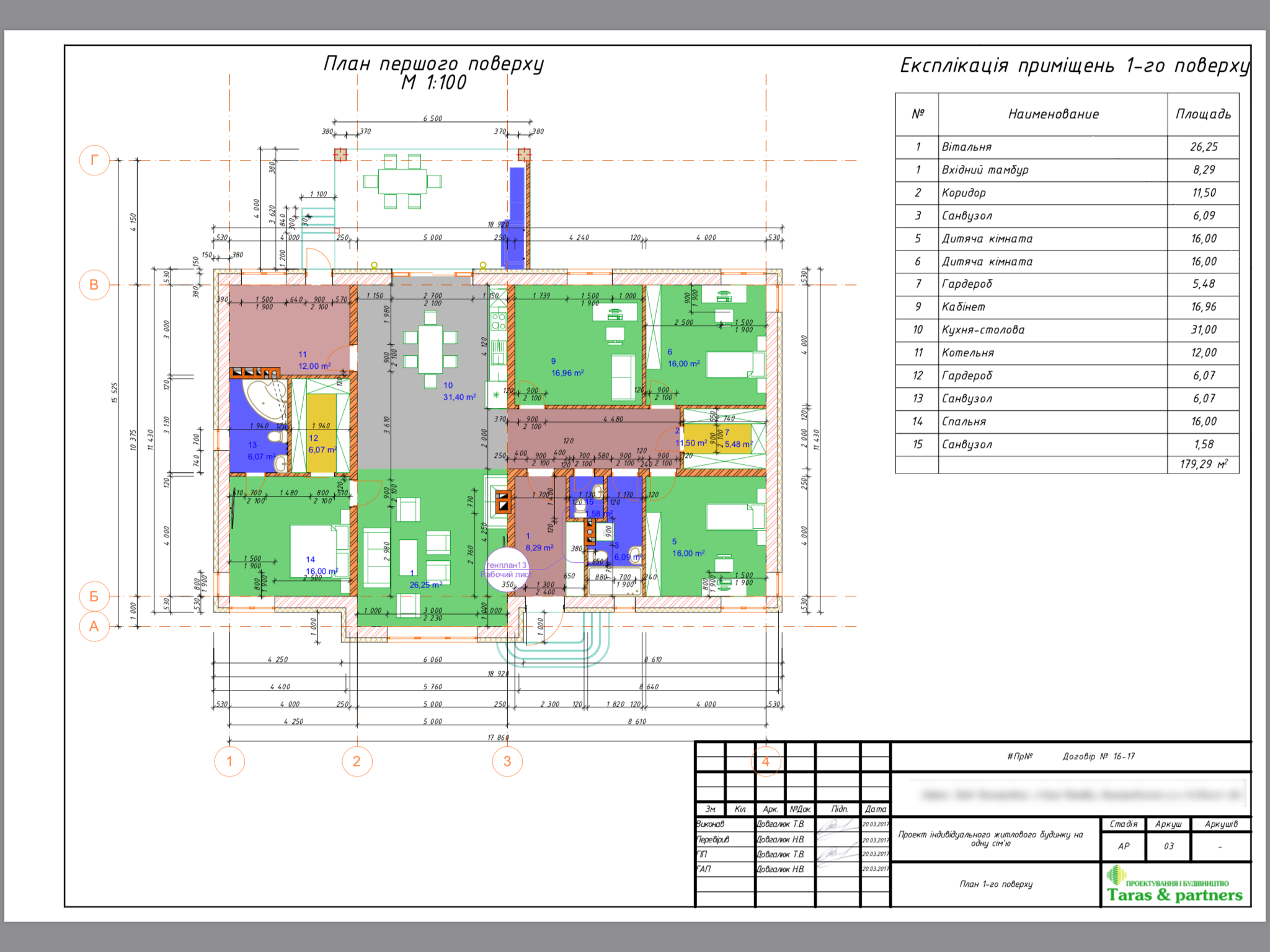

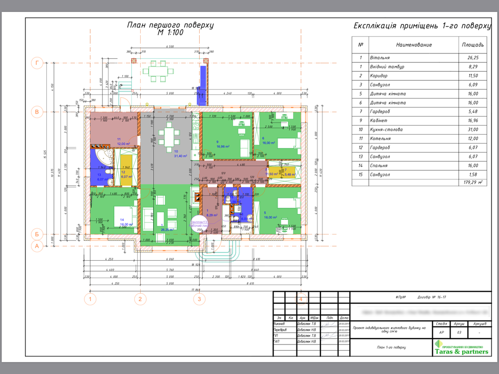

а планировку домика выложите, плиз :-)
Я же выкладывал уже в сообщении #25 ;)
На всякий случай повторяю:
пардон, протупила
моя любимая планировка O:-)

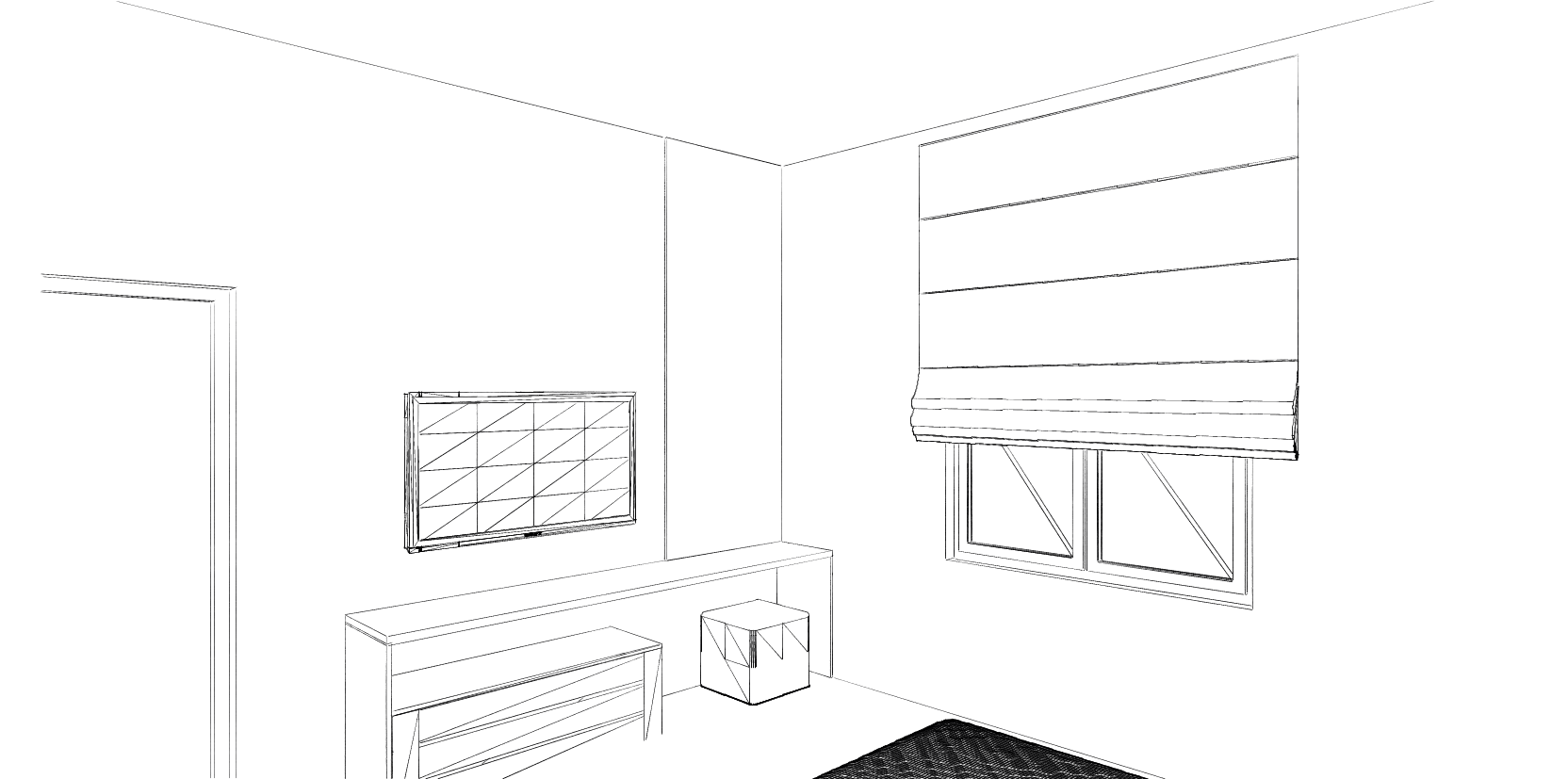

гостиная по ощущениям не узковата?
Сейчас сложно сказать, опирался на дом, в котором живем сейчас - ширина гостиной 4,5 метра, вроде ничего. Сейчас пока отделки нет, понять сложно, хотя по личному опыту смотреть телевизор 55' например на расстоянии 4,5-5 м уже не оч комфортно. 5 м, думаю, будет хорошо.

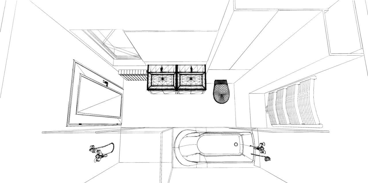

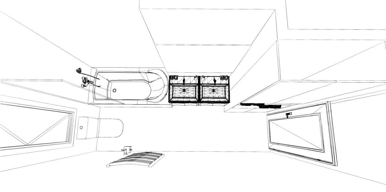

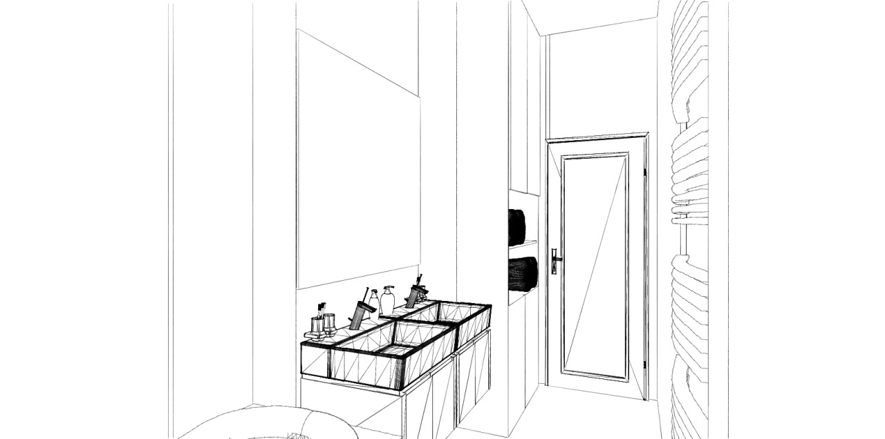

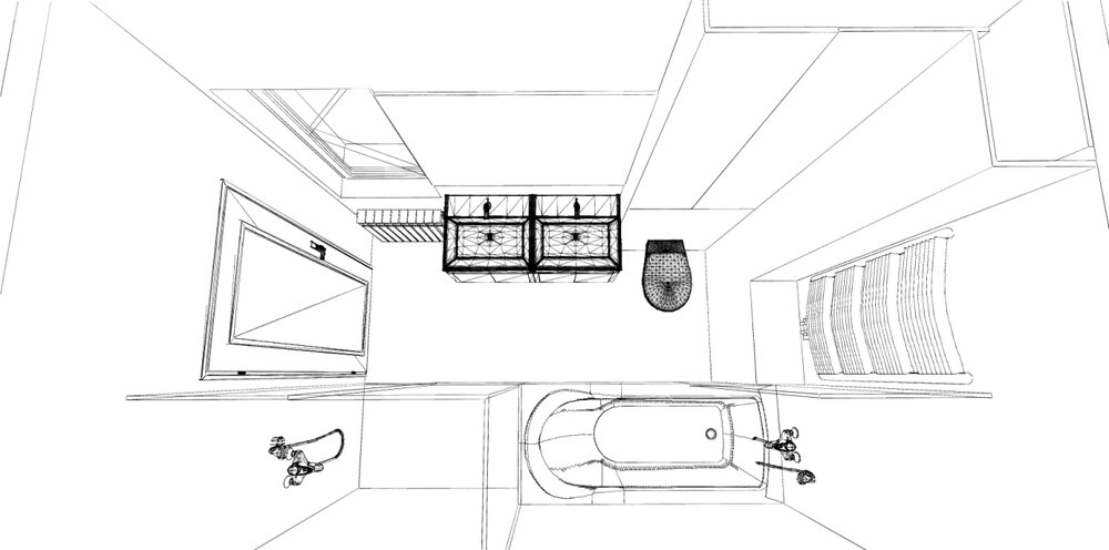

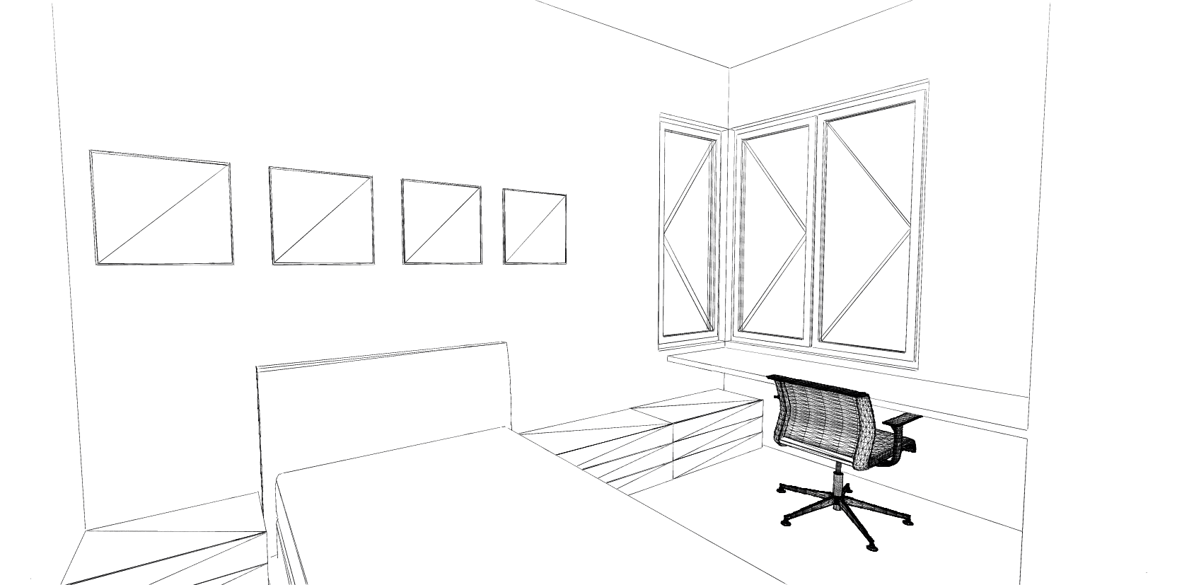

Master bathroom:

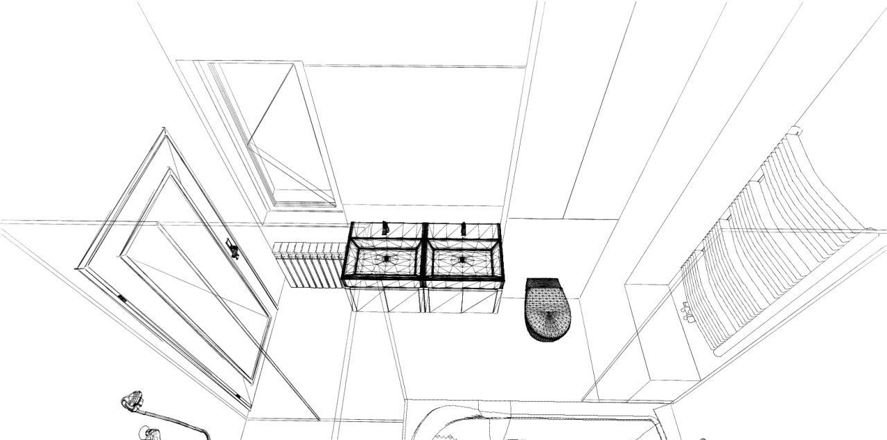

У Вас в хозяйском и детском санузлах по 2 мойки. Плюс мойка в гостевом санузле и наверное в топочной... На одних мойках и смесителях разоритесь... Поверьте, знаю о чём пишу. У меня 4 мойки. И это больно...
Согласен, но утром умываться реально неудобно, т.к. все в нашей семье это делают примерно в одно время

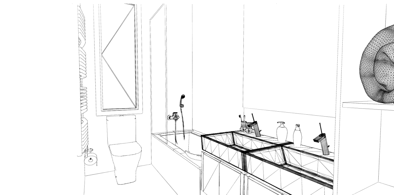

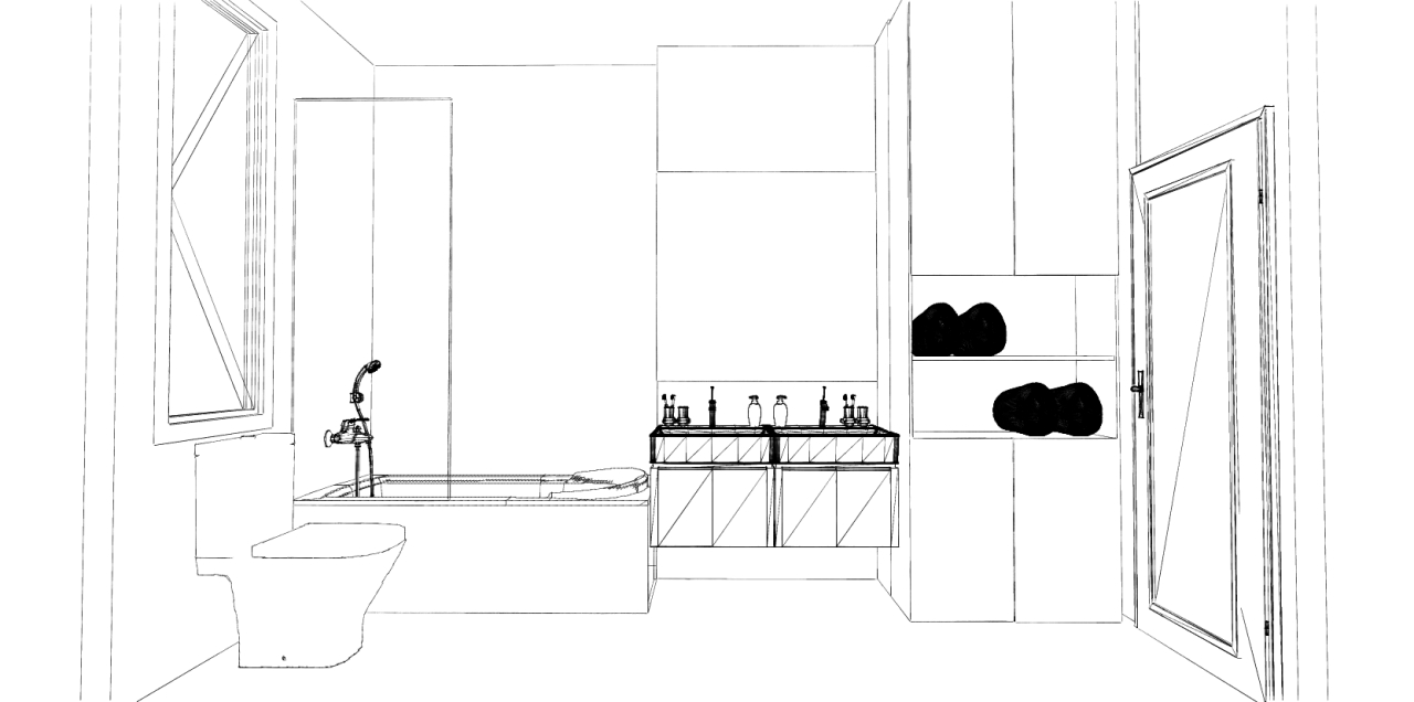

Master bathroom:
Можно высказаться про господскую ванную комнату? или Вы уже всё решили и советы не акцептируете?
Можно высказаться про господскую ванную комнату? или Вы уже всё решили и советы е акцептируете?
Тут такая ситуация, что трубы канализации уже разведены и накрыты плитой пола... При этом от дельного совета не откажусь
В таком случае, большую часть моих советов оставлю при себе. Но, в моём доме радиатор в ванной комнате совершенно лишний. Он тупо выключен.
В с\у есть ТП и полотенчик. Этого более чем достаточно!!!
Если отказаться от радиатора и немного отодвинуть рукомойники друг от друга, то будет удобней. В Вашем варианте, вы с супругой будете очень мешать друг другу. Кроме того, совершенно нет места для косметических средств на столешнице. А оно очень надо. Даже при наличии шкафчиков и ящичков. Места для фен и щеток я не вижу. Представьте себе жену, которая укладывает фолосы феном. В одной руке фен, в другой щетка и вот надо положить фен. Куда?
Об остальном не буду писать. Поздно.;)

У меня в доме их 5. В котельной, на кухне, в гостевой ванной, в гостевом туалете, в господской ванной комнате. Про мойку в Х\Б не буду писать.
В квартире у меня есть только кухонная мойка и мойка в ванной комнате. вот это боль!:D
Вы правы, столешницу можно увеличить, тем более, что существующая разводка канализации этому нисколько не мешает. Для косметических средств супруга потребовала туалетный столик в спальню.
По радиаторам у меня пока дилемма, весь дом планируем отапливать теплыми полами, ставить ли при этом еще и радиаторы - вот вопрос.
...У меня в доме их 5. В котельной, на кухне, в гостевой ванной, в гостевом туалете, в господской ванной комнате. Про мойку в Х\Б не буду писать.
Насчёт боли из-за двух моек в квартире даже спорить глупо. Меня самого достало, что мыть обувь и умываться нужно в одной и той же мойке... И часто как и у ТС всем нужна мойка одновременно... Просто я совсем недавно прошёл стадию выбора/покупки моек. У ТС на картинках визуализации спаренные мойки показаны накладными с установкой смесителя на мойку. Мне нужно было две таких. Выбор именно таких очень невелик. Я искал в среднем ценовом сегменте из более-менее приличных брендов (Лауфен, Дуравит и т.п.) Меньше 200уе/шт. не нашёл...
... весь дом планируем отапливать теплыми полами, ставить ли при этом еще и радиаторы - вот вопрос.
В большинстве случаев, если на полу уложена плитка, Decotile или хотя бы ламинат, то радиаторы не нужны. В мелких помещениях, вроде санузлов, бывает не хватает площади пола для компенсации теплопотерь только ТП. Тогда в приличных домах:D делают тёплые стены. Кстати Вам верно указали на участие полотенчиков в отоплении санузлов. У меня в санузлах только ТП и полотенчики. Более чем достаточно.
По с\у, который я тут вижу, могу уверенно сказать, что радиатор точно не нужен.
По столешнице (туалетный столик в ванной комнате) рекомендую Вашей супруге, еще раз подумать.
В киевской квартире у меня керамическая столешница с раковиной, общая длина 90 см. В доме гранитная столешница 180см. с одной керамической раковиной. Вариант в доме - это космос. Там есть место для средств по уходу, которые должны быть под рукой. И самое важное - мне там очень удобно пользоваться феном.
