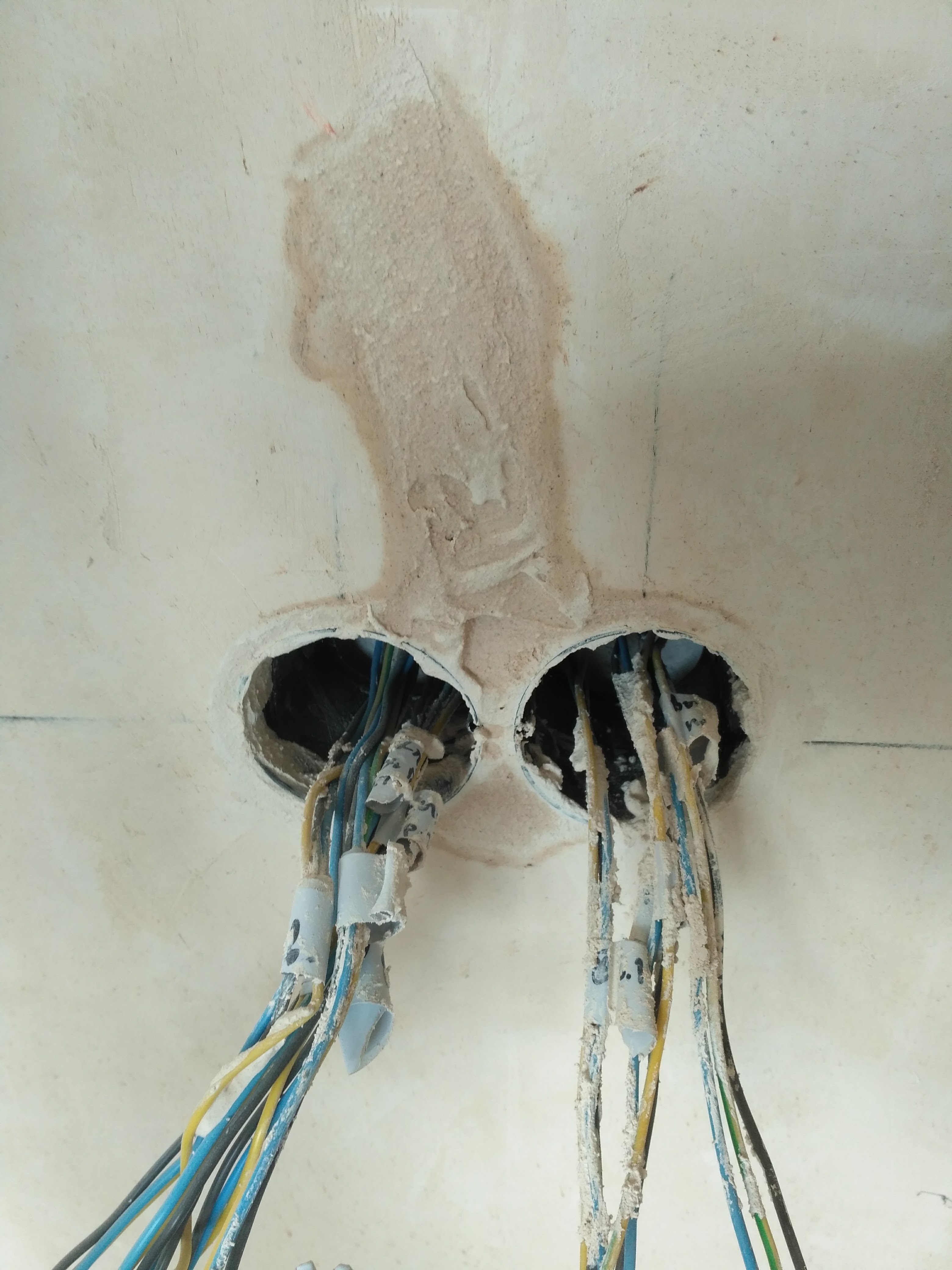

Заходят штукатуры, устанавливают по всему дому маяки. Потом электрики...
Никогда и ни за что! :D Эти звери вечно все погнут, поломают и поотрывают, если не порежут :lol:
Дык почему не нарезать штрабы до штукатурки? И после ничего не замазывать Мы не ищем легких путей. (с)
а смысл? нормальный штроборез с пылесосом делает красивую штробу 3 метра минуты за 4, а вот необходимость обхода этой штробы штукатурами вызовет у них непреодолимое желание убить электрика :-)
Это же замечательно ) Что мешает нарезать штрабы по стенам без штукатурки, кроме лени электриков? )
...необходимость обхода этой штробы штукатурами вызовет у них непреодолимое желание убить электрика :-)
Ничего не понИл, какого обхода? Куда? :D
а смысл?
Смысл в том, что бы потом не платить малярам за приведение этой "красоты" в необходимое состояние ;)
то есть Вы считаете, что доп приезд сантехников и электриков потом, что бы под ноли выставиться, стоит дешевле, чем оплатить малярам заделку швов? и будем откровенны, на заделку штроб можно взять любых мастеров

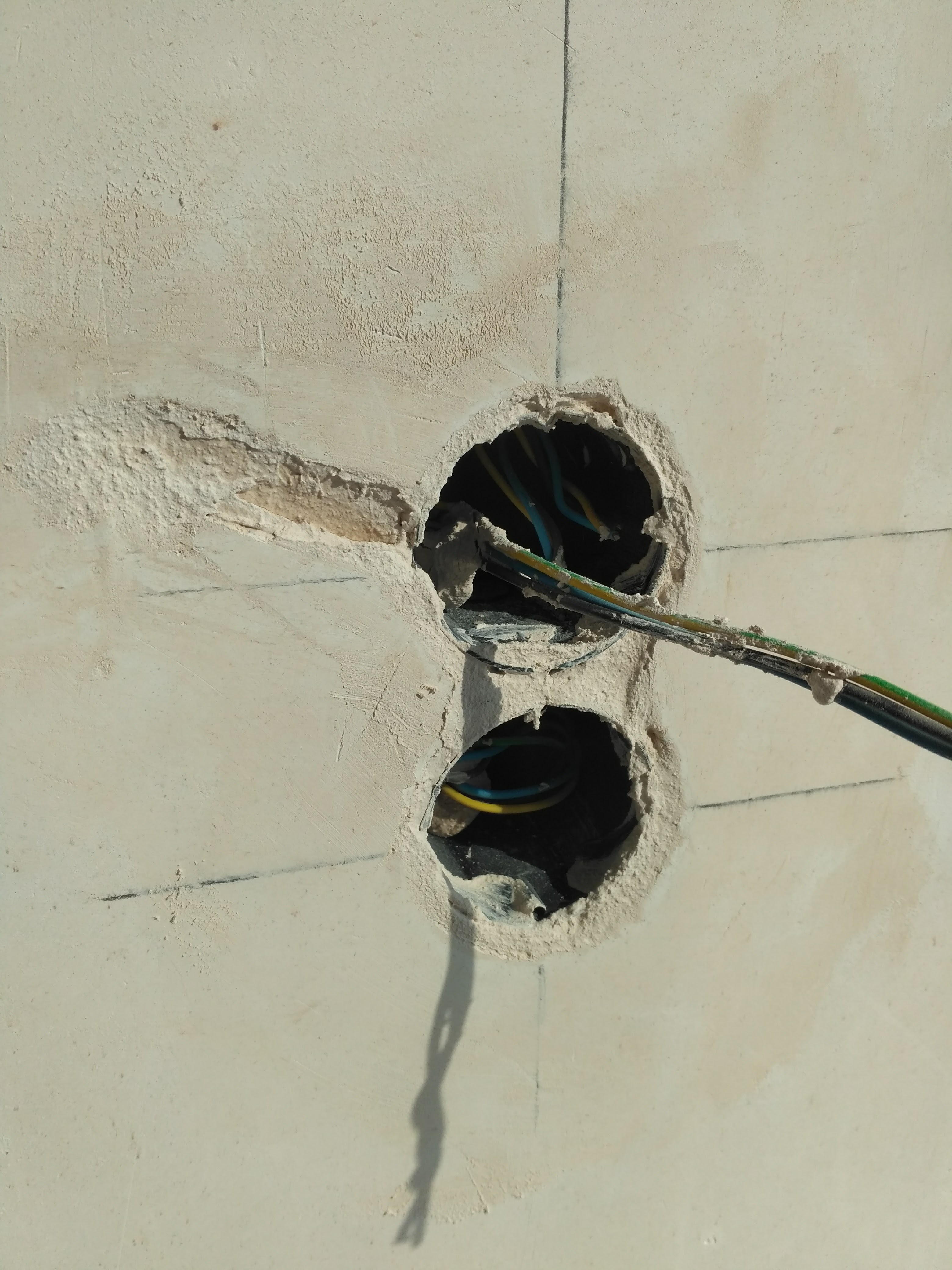

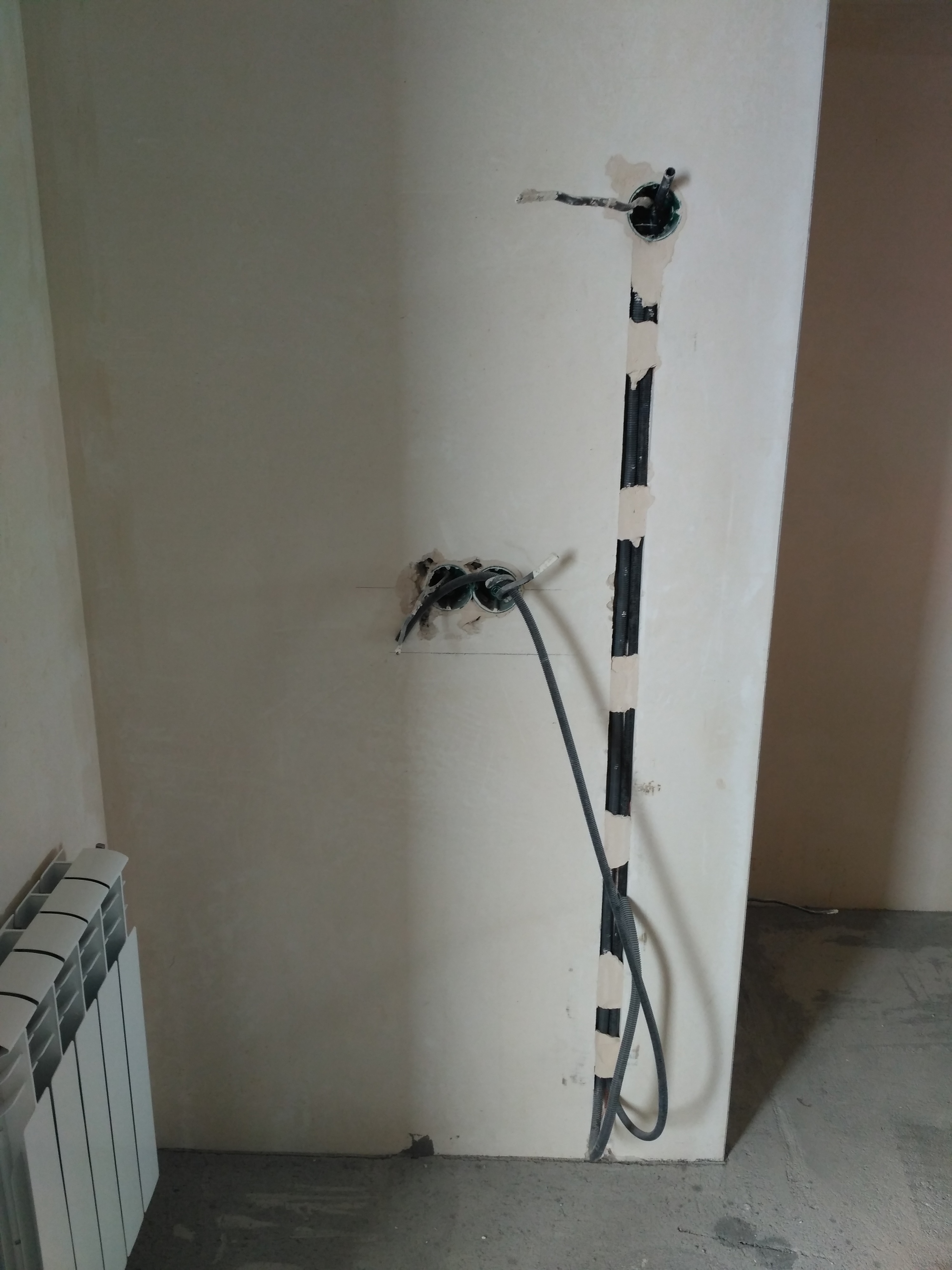

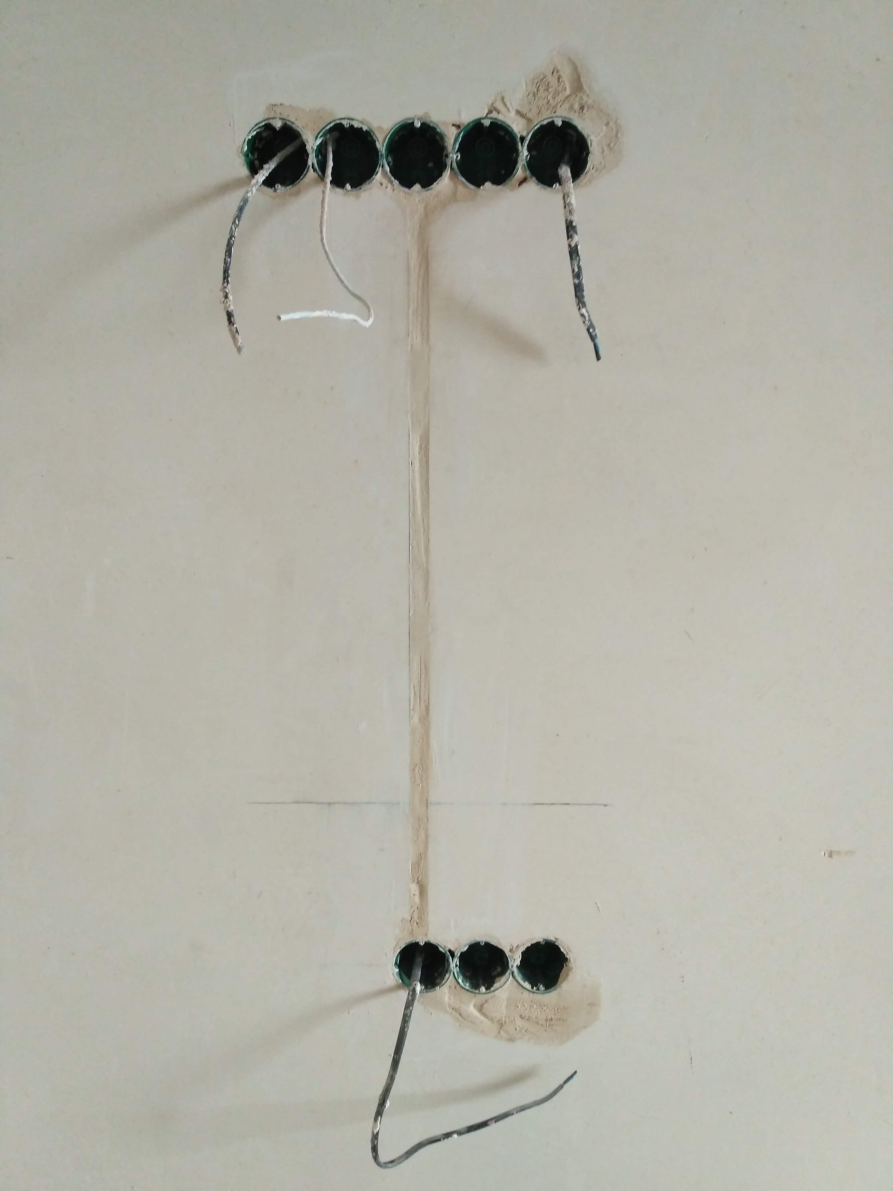

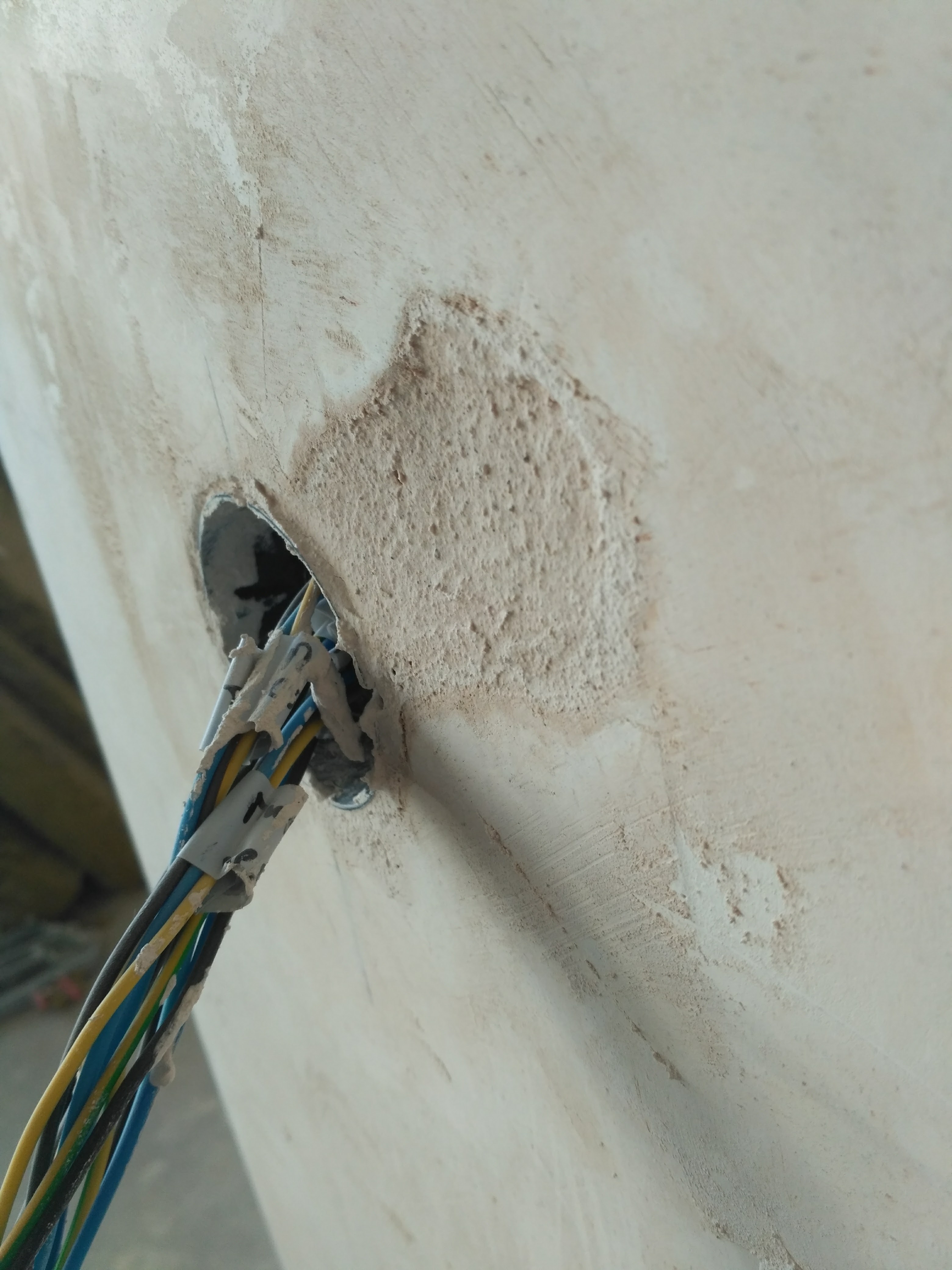

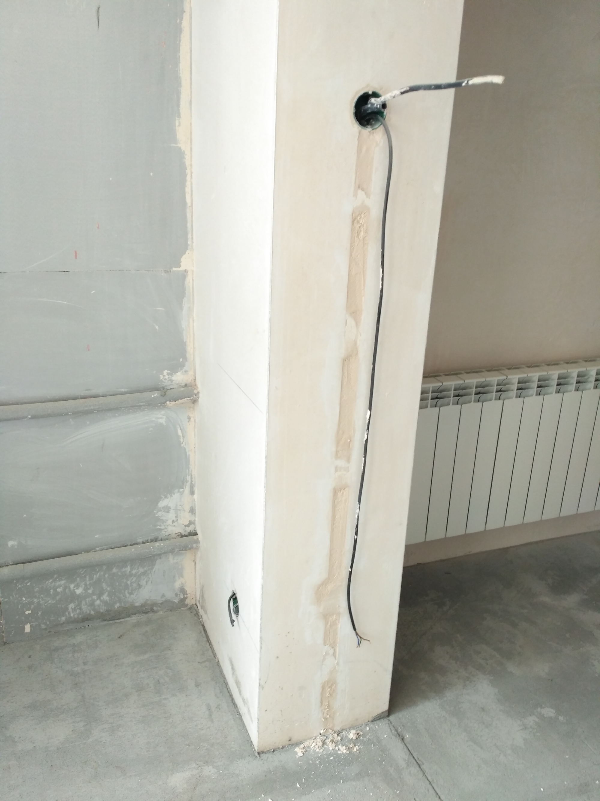

Какие допприезды и при чем здесь сантехники? ) Электрики выполняют ДШК доштукатурный комплекс, сантехники делают все после штукатурки. Любых мастеров? Ну да, как раз как на фото и будет. Будете такое красить или обои на это клеить?
Вменяемые маляры выводят это финишем минимум за 3-4 раза, что бы стена стала такой же гладкой и ровной, как была.
Добавлено через 6 минут
И да, на моих фото это еще ерунда, всего лишь нарезка и установка монтажных коробок после штукатурки. А что будет со стенами при монтаже всех трасс с нуля :o
Заделка штрабы под ноль со стеной 30-40 грн./м.п., в доме 1,5-2 км кабеля, это метров 600 наверное, штраб. Считаем ) + материалы и расходники.

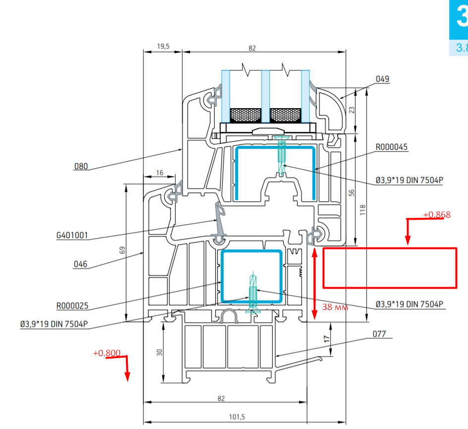

Покажу, как планировал делать по окну на кухне. Показал на примере системы WDS 8, но можно посмотреть данные по любой другой. Рама ставится на подставочный профиль высотой 30 мм, расстояние от низа рамы до низа открывающейся створки - 38 мм. Итого столешница, будучи на отметке 87 см, впритык подходит под створкой, под ней остается место для утепления подоконной зоны - например, 20 мм ЭППС и остальное запенить.
При этом я планирую использовать теплый подставочный профиль (из распространенных видел только VSThermo), их можно поставить 2 друг на друга и получить отметку столешницы 90 см.
Уточню еще по высоте чистового пола - на плитку и клей для плитки сколько оставлять? У меня по проекту 100 мм ЭППС, стяжка с теплым полом 70 мм и 30 мм на чистовую отделку - что явно много.
Немного неудобно получается
Верх столешницы должен быть не под рамой открывающейся створки, а внизу окна
Подоконный профиль 30 см и еще 20 см для запенивания окна вместе дадут 50 - вполне спокойно туда станет столешница 40
Просто когда делаешь этот вариант, нужно все со всеми проверить вначале - с кухонщиками оговорить высоту столешни, с оконщиками - этот фокус
Подоконный профиль вроде ставиться прямо на стену, как вариант - svoimirukami.lesstroy.net/doma/ustanovka-plastikovyh-okon-v-derevyannom-dome/
Не вижу проблемы в том, что рама окна будет не видна. Главное, чтобы окно открывалось.
Проблема при эксплуатации-рама имеет люфты и движется,столешню идеально красиво в стык окна в принципе нельзя подрезать,поэтому этот стык всегда заполняют акрилом или силиконом,которые со временем высыхают,загрязняются и и его периодически необходимо менять.Если же столешня заходит под раму,то этих проблем нет.Я таких вариантов насмотрелся немерянно,поэтому моё мнение категорично и однозначно-столешня в стык это вынужденный вариант если прощёлкали с размерами,визуально-колхоз,единственно верный вариант-под раму.
Добавлю про плитку-15 мм это максимум если плитка 10 мм,обычно плитка плитка 7-9,соответственно итого 10-13 мм.Само собой разумеется при качественной стяжке.
