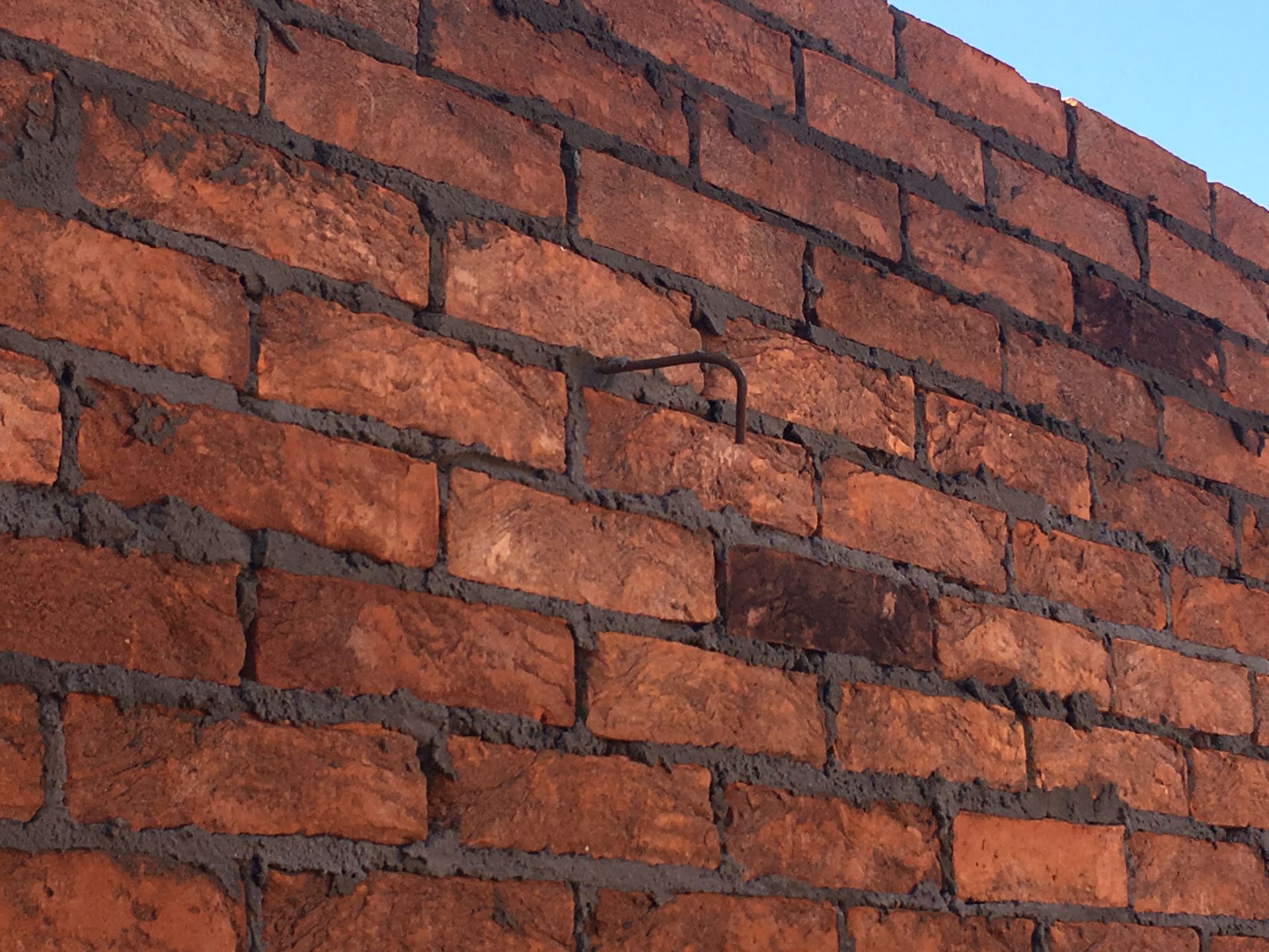

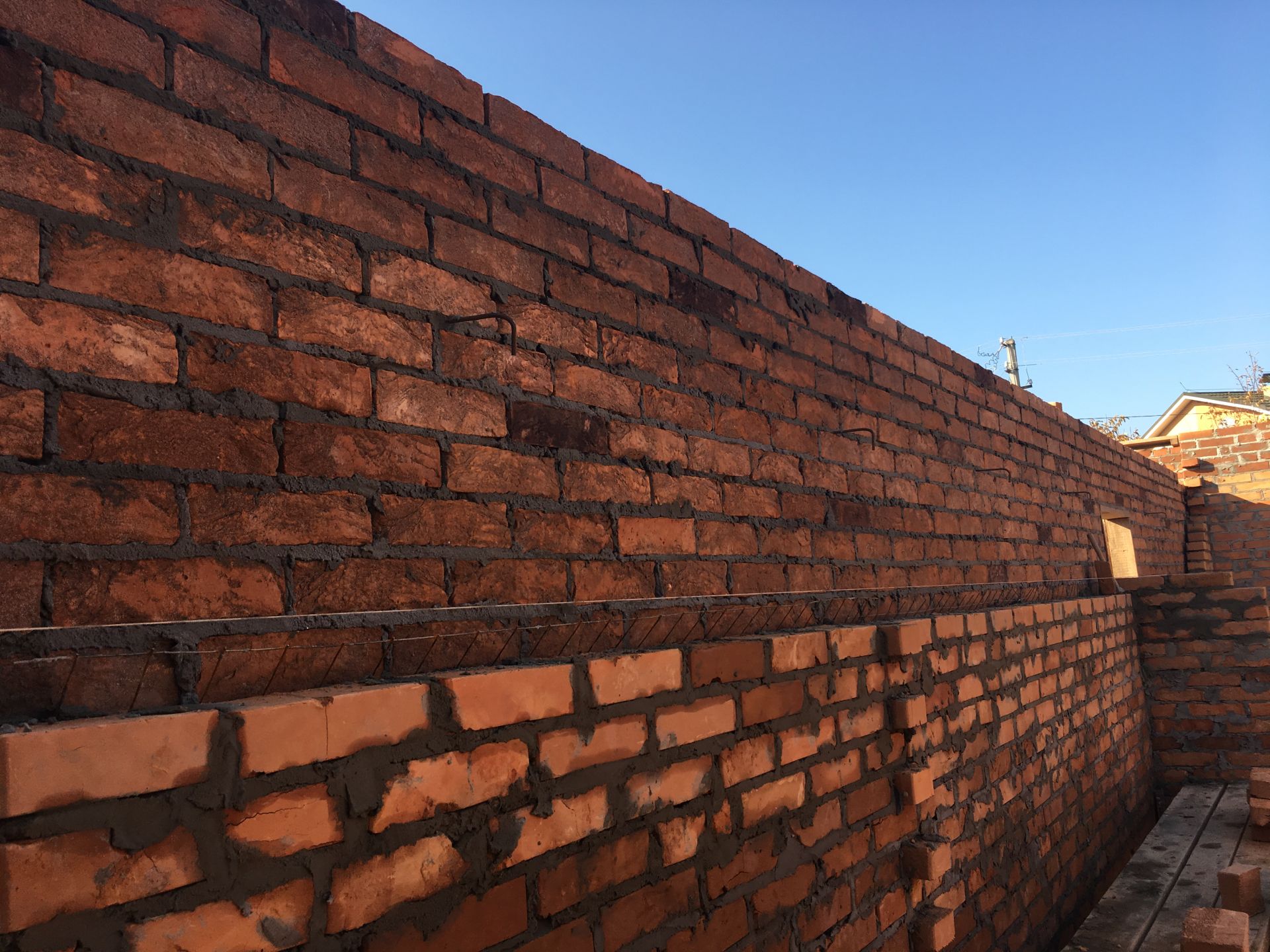

AudioFil Опубліковано: 9 березня 2018 Автор Поділитись Опубліковано: 9 березня 2018 Хочу вернуться к перегородкам : А) как армировали? Б) особенно интересно про армирование и перевязку спаренных перегородок (я так понял, есть двухслойные перегородки из обычного и Екатеринославского кирпича). Поскольку геометрия кирпича отличается, применили ноу-хау: армировали кладочной сеткой, где ряды совпадали, а где нет - использовали арматуру хитрозагнутую. 3 Посилання на коментар Поділитися на інших сайтах More sharing options...

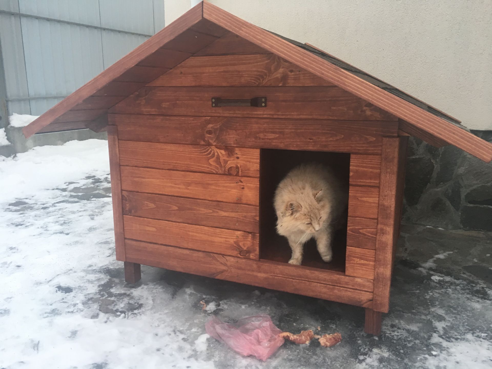

левша Опубліковано: 10 березня 2018 Поділитись Опубліковано: 10 березня 2018 Холодно ему в будке. Сохранить тепло утепленное жилище может, если оно там есть. А откуда оно там? Прогревается утепленная будка на солнышке слабо, точнее никак. На стульчике теплее. Так, ветрозащита. И неуютно. Куда котику деваться в случае визита непрошеных гостей. Ловушка. Посилання на коментар Поділитися на інших сайтах More sharing options...

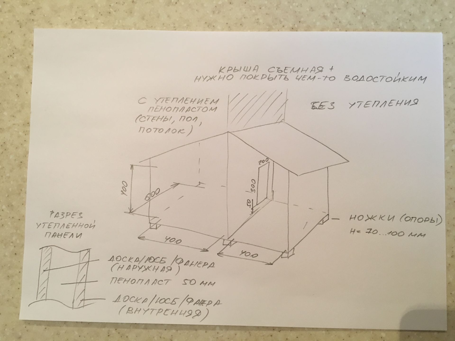

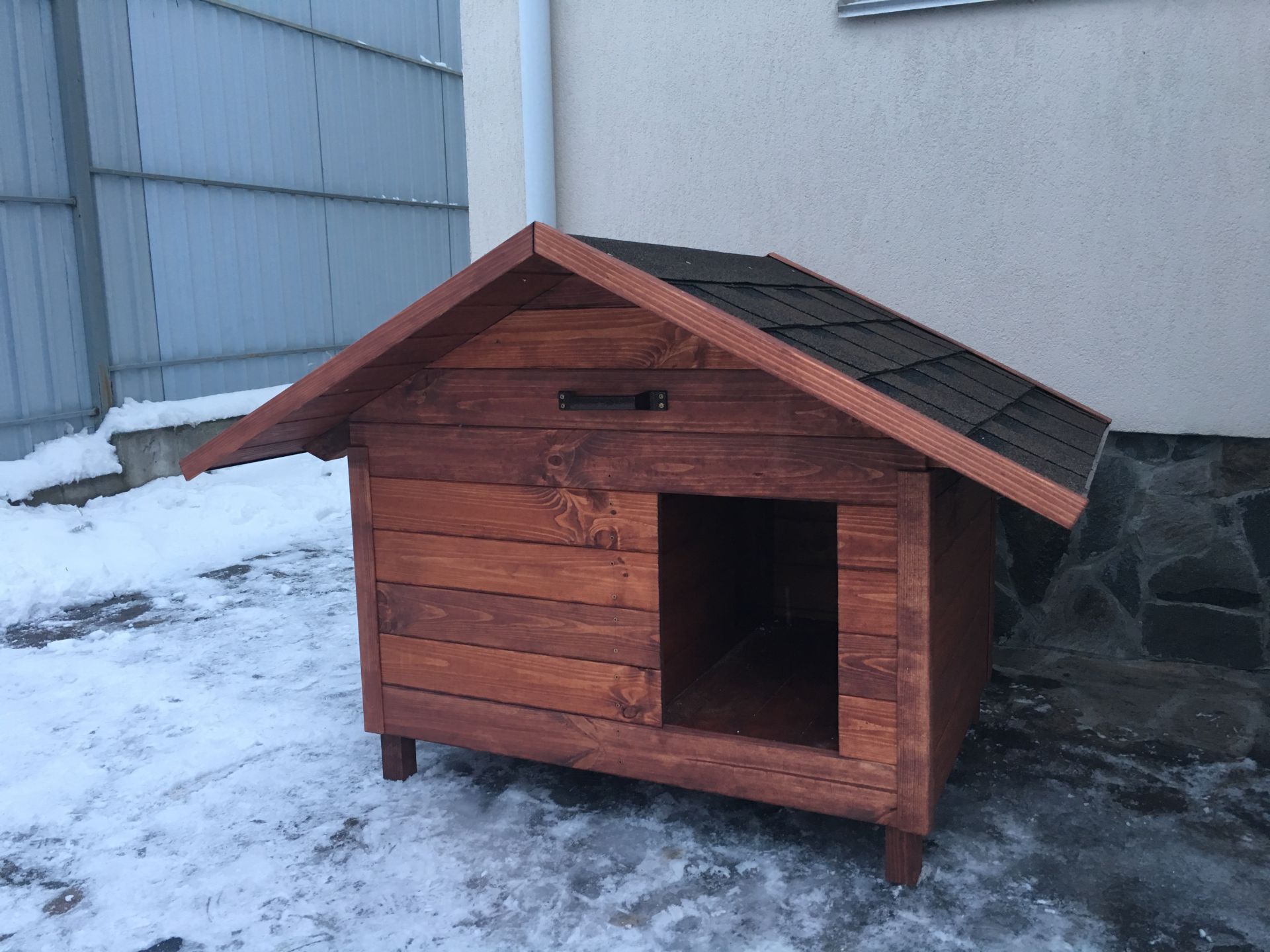

CARAGANDA Опубліковано: 10 березня 2018 Поділитись Опубліковано: 10 березня 2018 Ладно, я и так уже слишком долго держал интригу – пожив с месяц в новом доме, Борис перестал использовать его для ночлега, предаваясь лишь трапезам под уютным навесом. Причину этого решения он нам до сих пор не открыл... НЕЛЬЗЯ использовать "пенопласт" для домостроения, что для кошачьего/собачьего, так и для человечьего (окромя фундаментов). И главное ему не хватает окон и возвышенности, не контролирует ситуацию... 3 Посилання на коментар Поділитися на інших сайтах More sharing options...
AudioFil Опубліковано: 10 березня 2018 Автор Поділитись Опубліковано: 10 березня 2018 Кто же знал - половина интернета строит будки для собак по похожей технологии 1 Посилання на коментар Поділитися на інших сайтах More sharing options...

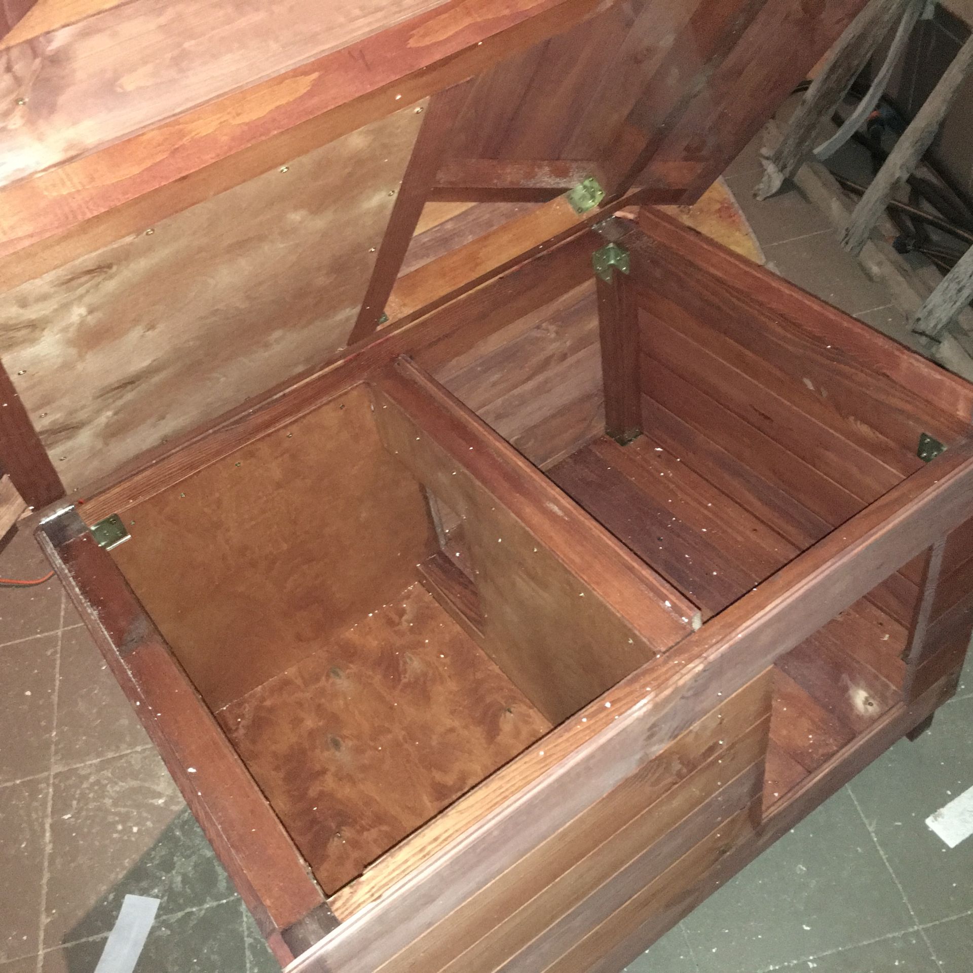

madmancf Опубліковано: 10 березня 2018 Поділитись Опубліковано: 10 березня 2018 Кто же знал - половина интернета строит будки для собак по похожей технологии А потом удивляются, почему собаки предпочитают в снегу тусить, а не в будке )) Я для собачьей минвату использовал. Представить себе живущего в будке кота в принципе могу, но при соблюдении нескольких условий: а) туда так просто не забраться собакам (на какой-то возвышенности или на закрытой от собак веранде) б) там лежит что-то мягкое и пушистое. в) оттуда видно, когда из дома выходят те, кто кормит) Посилання на коментар Поділитися на інших сайтах More sharing options...
AudioFil Опубліковано: 10 березня 2018 Автор Поділитись Опубліковано: 10 березня 2018 А потом удивляются, почему собаки предпочитают в снегу тусить, а не в будке )) Я для собачьей минвату использовал. Представить себе живущего в будке кота в принципе могу, но при соблюдении нескольких условий: а) туда так просто не забраться собакам (на какой-то возвышенности или на закрытой от собак веранде) б) там лежит что-то мягкое и пушистое. в) оттуда видно, когда из дома выходят те, кто кормит) Не знаю, будка внутри не сырая, пенопласт он хоть и паронепроницаемый, но двери-то в будке нет, значит вентилируется. Собакам туда не забраться, двор закрыт со всех сторон - по воротами пролазят только ежики и коты, внутри лежит мягкое и пушистое сено и видно вход в дом, откуда регулярно выносят еду. Кстати из будки пару раз в отсутствии Бориса выгоднял соседских кошек или котов. В зоопарке вообще коты в пенопластовых ящиках сидят, а некоторые застройщики им дома утепляют. 1 Посилання на коментар Поділитися на інших сайтах More sharing options...
Тюня Опубліковано: 10 березня 2018 Поділитись Опубліковано: 10 березня 2018 в) оттуда видно, когда из дома выходят те, кто кормит) наш всегда знает, что вышел тот кто кормит где бы он ни был звуки тоже хорошо слышит, слово скажешь и он пришел Посилання на коментар Поділитися на інших сайтах More sharing options...
Dendnepr Опубліковано: 10 березня 2018 Поділитись Опубліковано: 10 березня 2018 Обычно в этом "домике" три кота. Вернее две кошки и кот. 1 Посилання на коментар Поділитися на інших сайтах More sharing options...
Сергей НСТ Опубліковано: 10 березня 2018 Поділитись Опубліковано: 10 березня 2018 НЕЛЬЗЯ использовать "пенопласт" для домостроения, что для кошачьего/собачьего, так и для человечьего (окромя фундаментов). Эт еще почему? 1 Посилання на коментар Поділитися на інших сайтах More sharing options...
