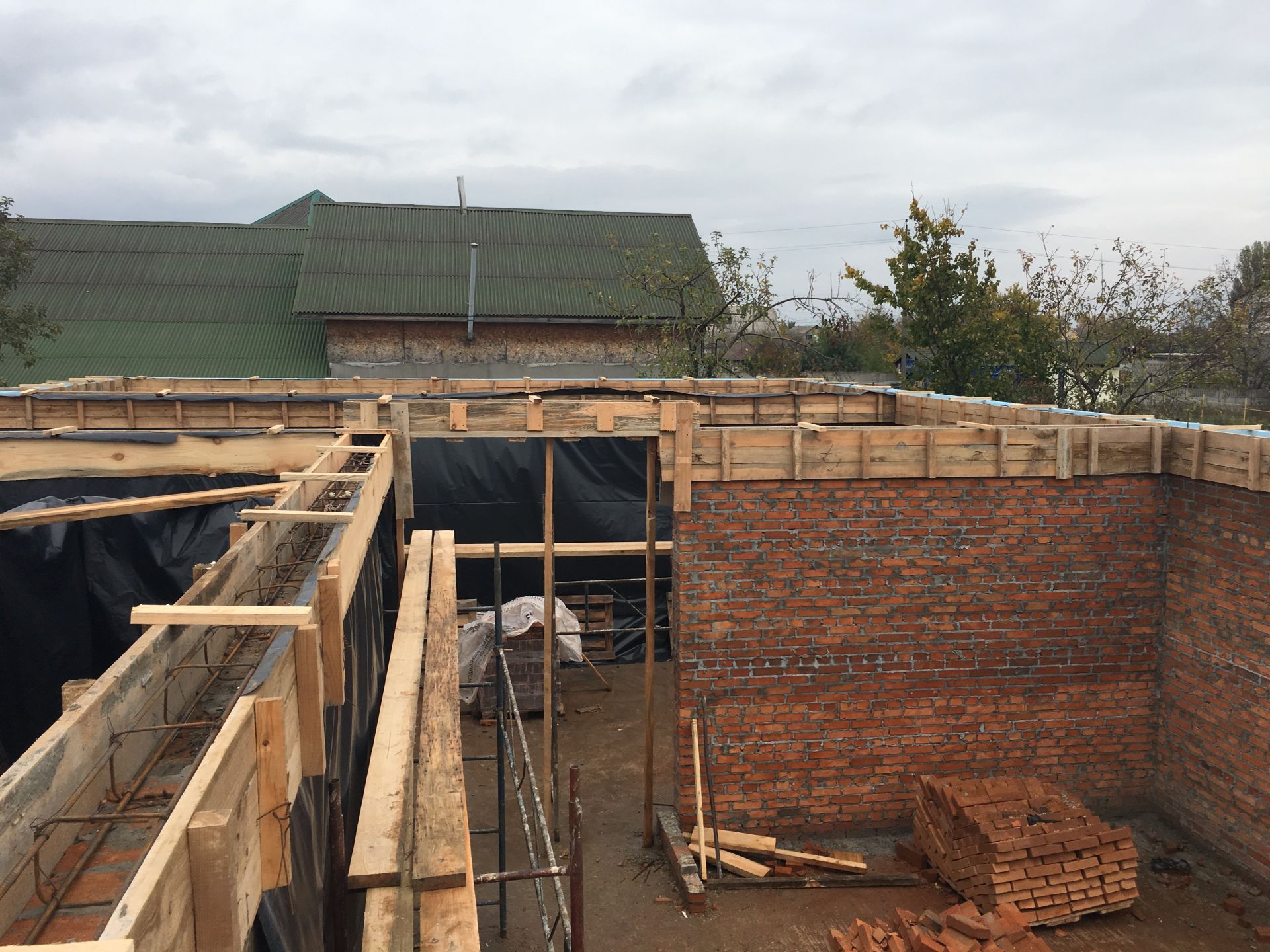

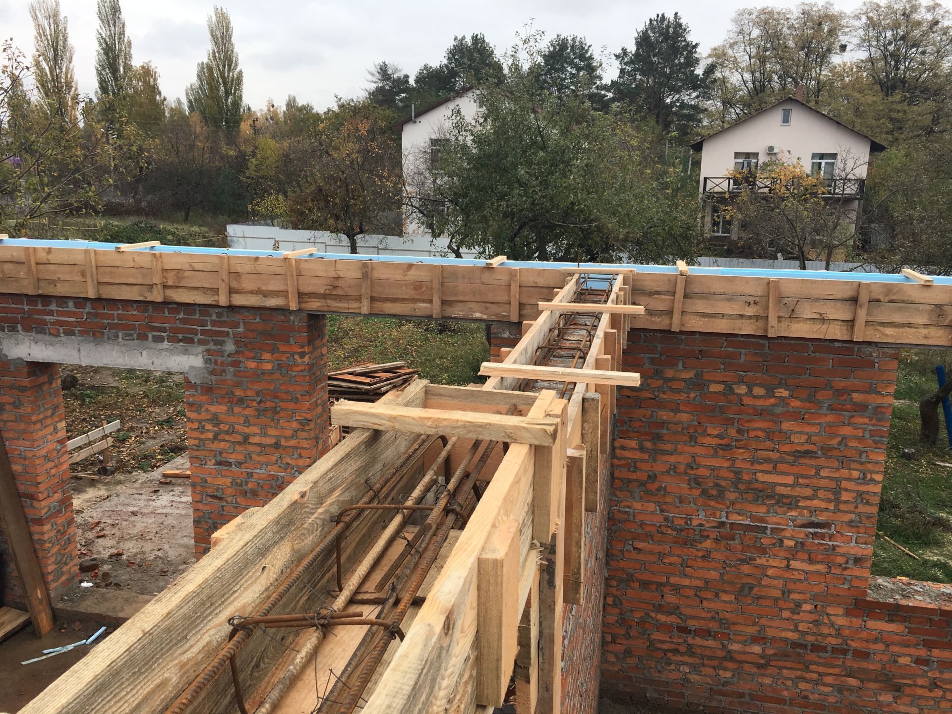

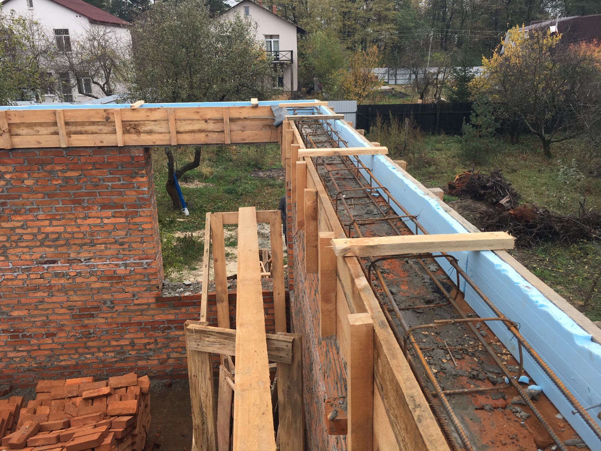

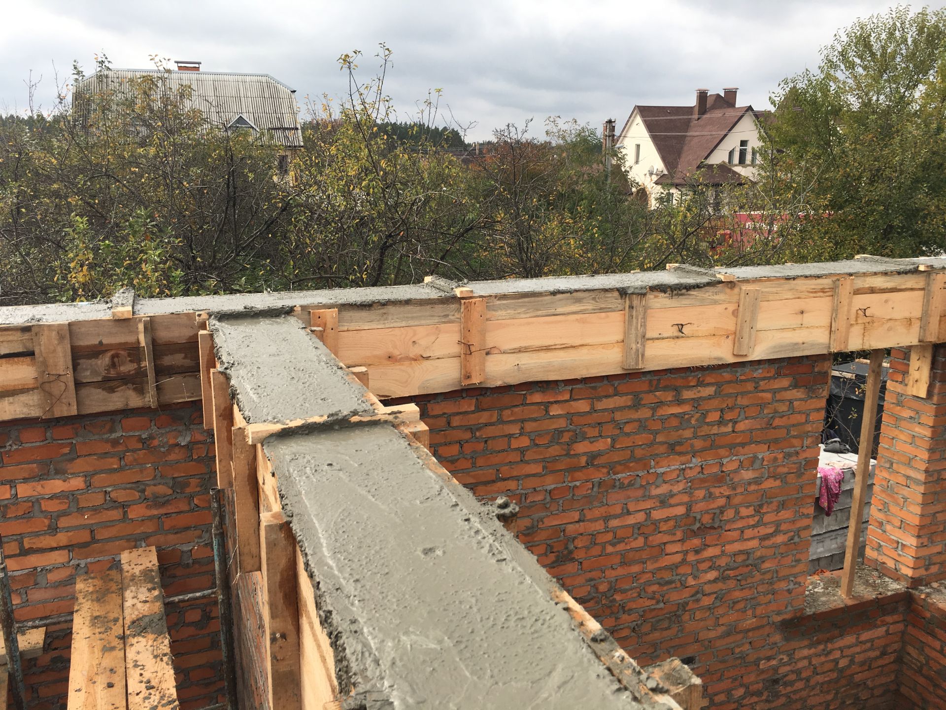

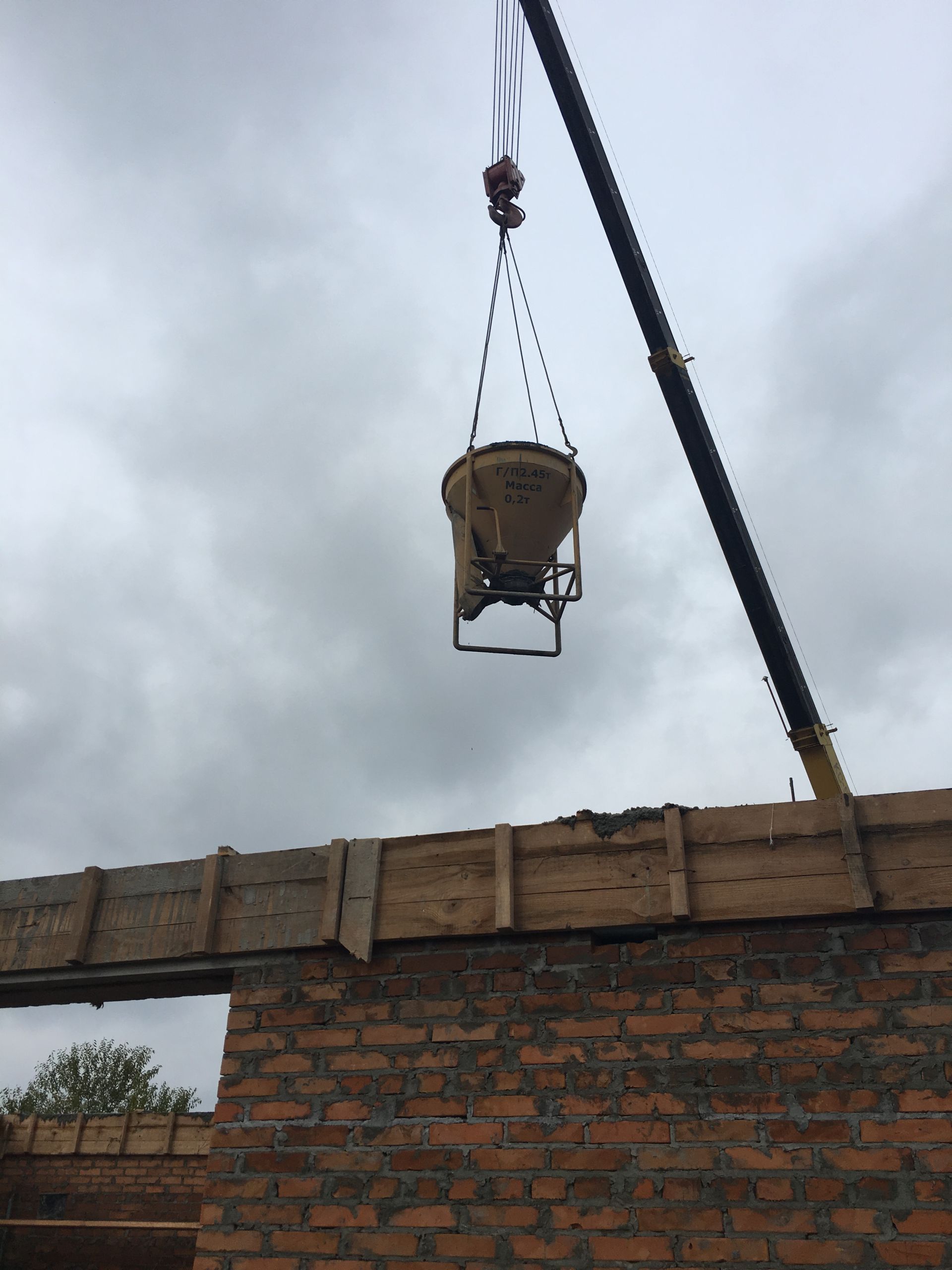

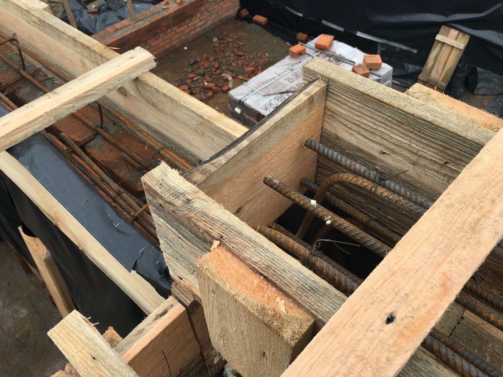

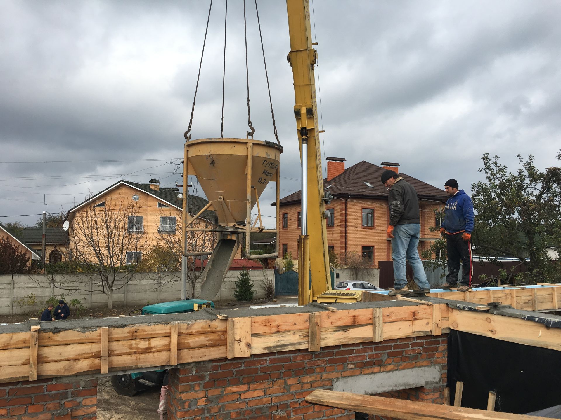

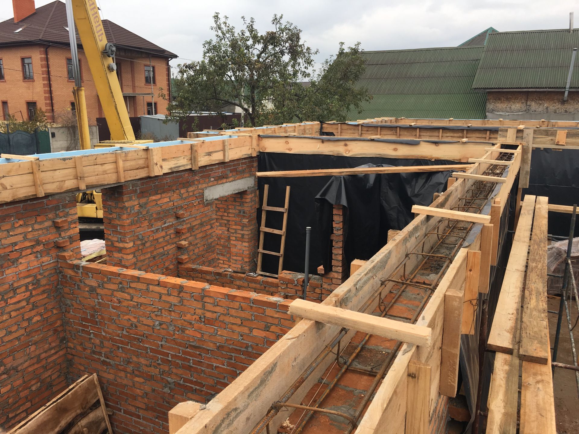

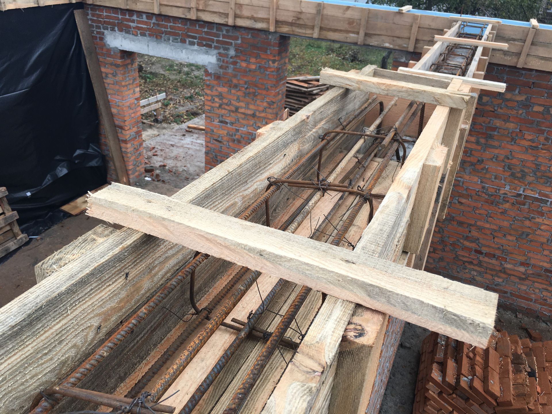

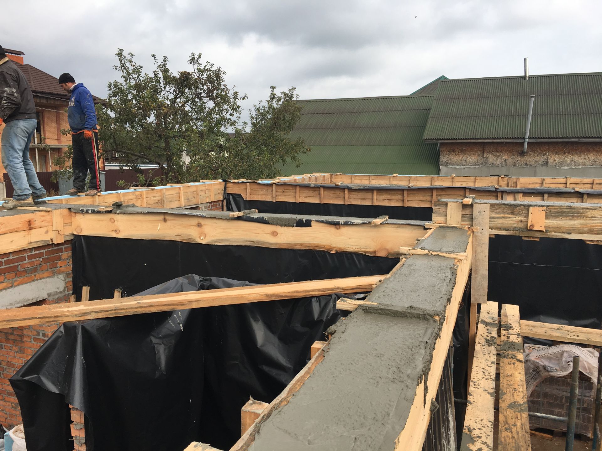

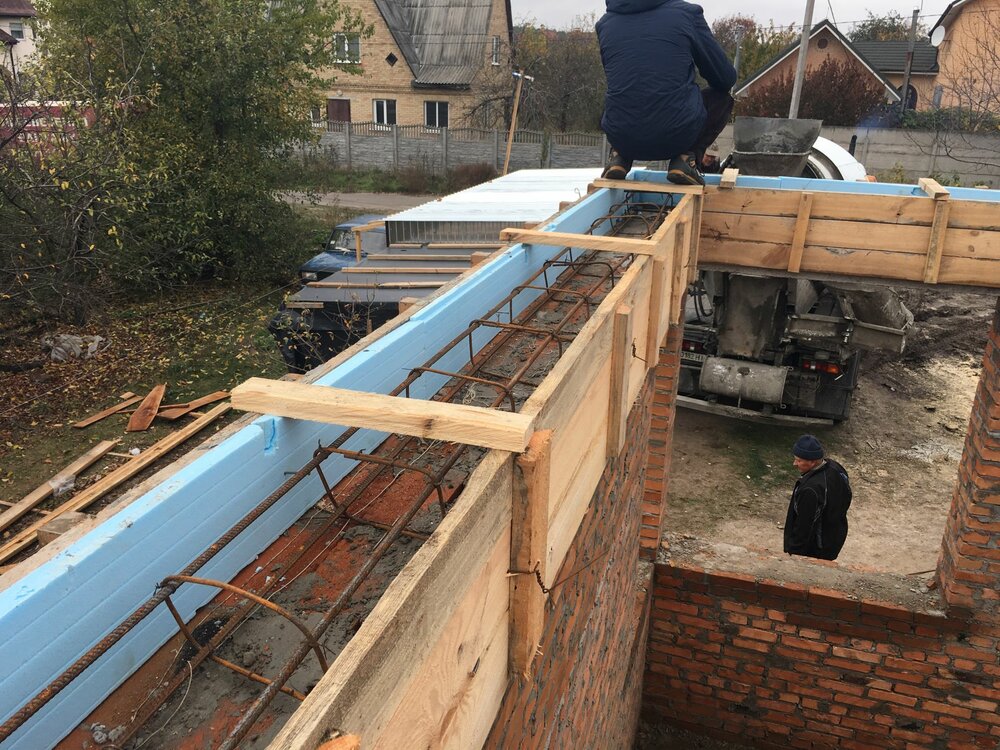

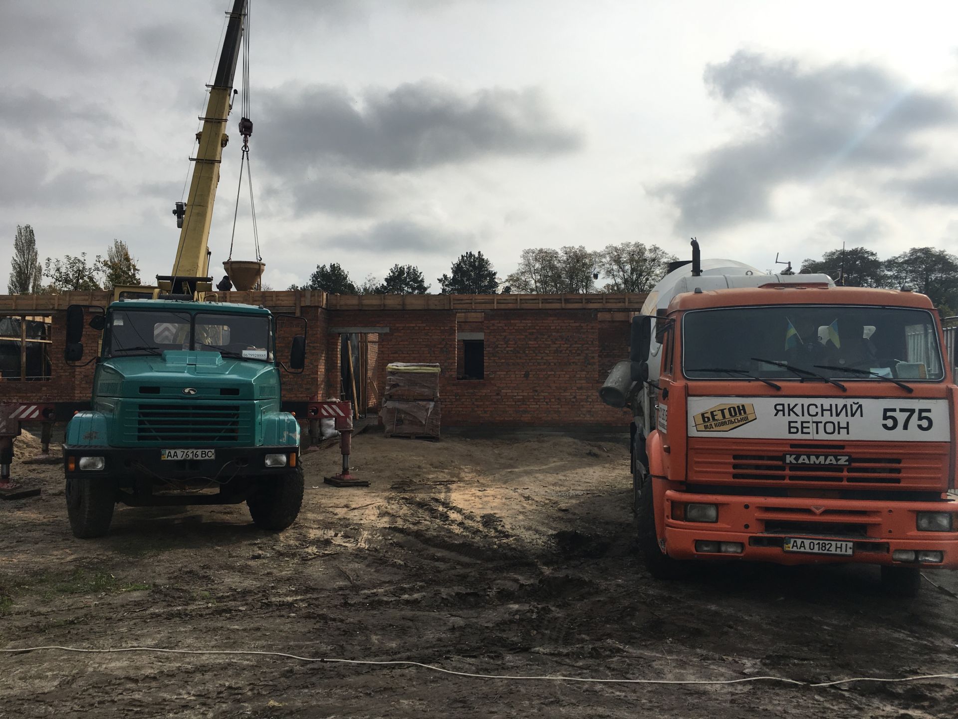

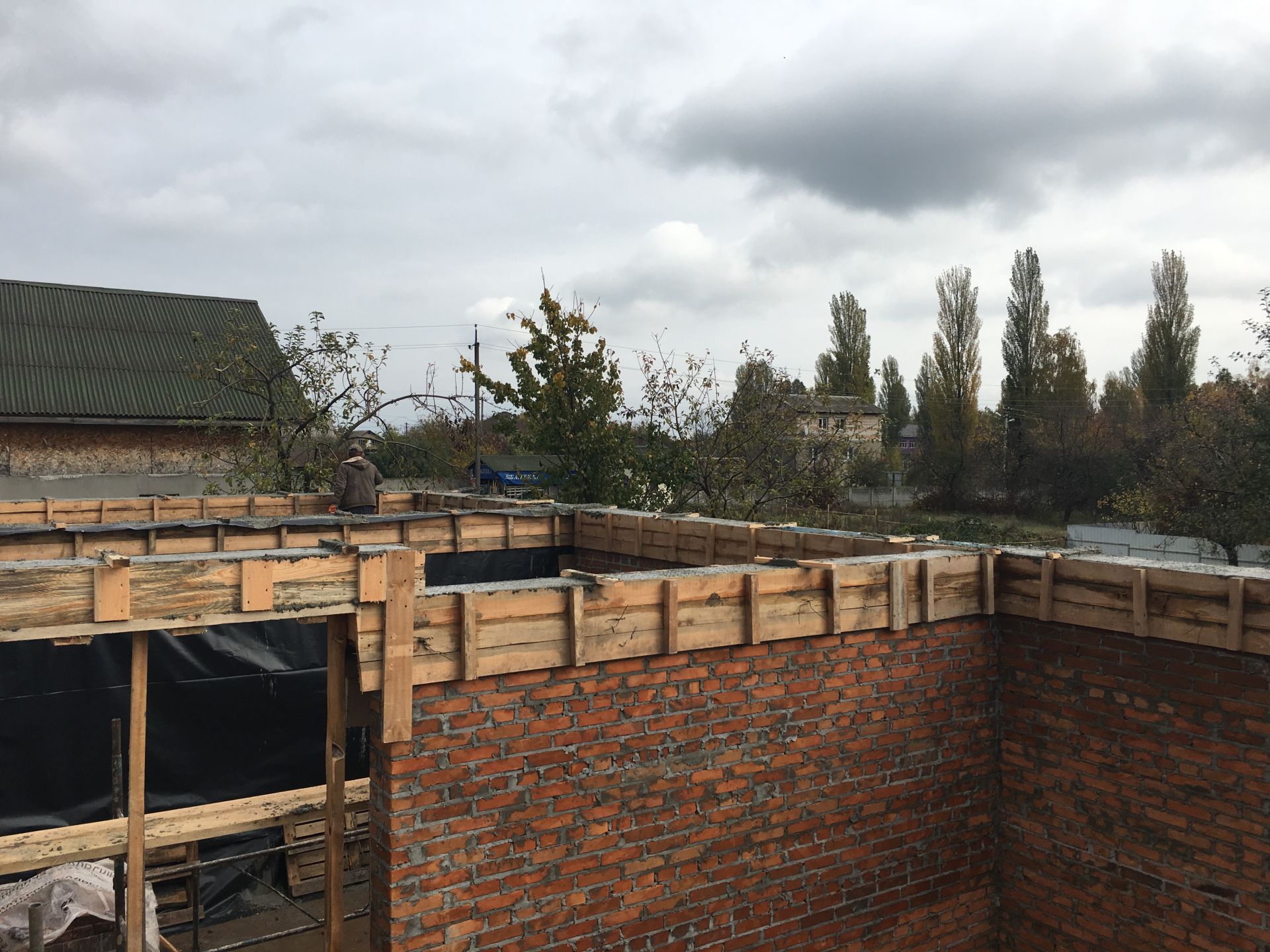

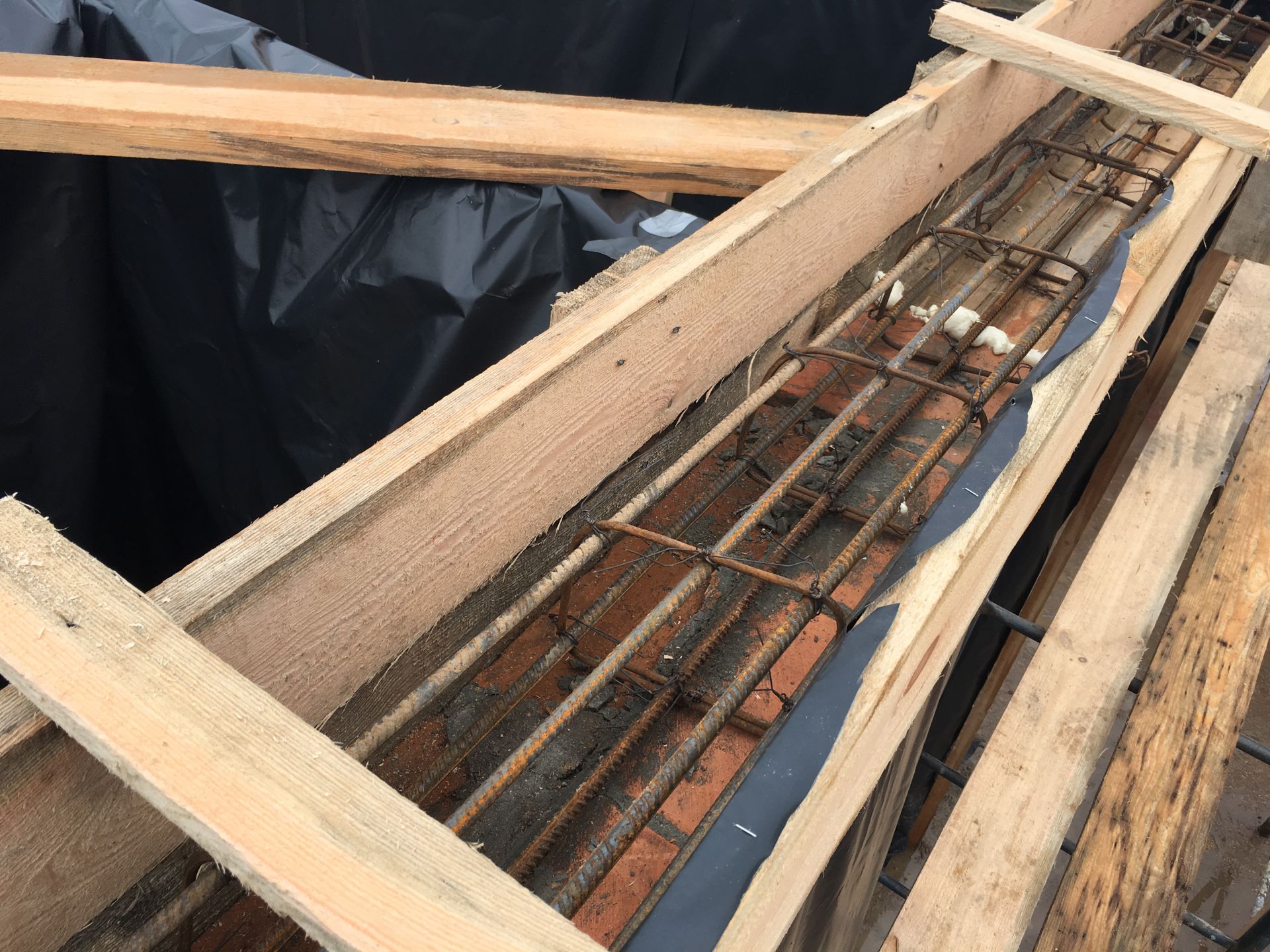

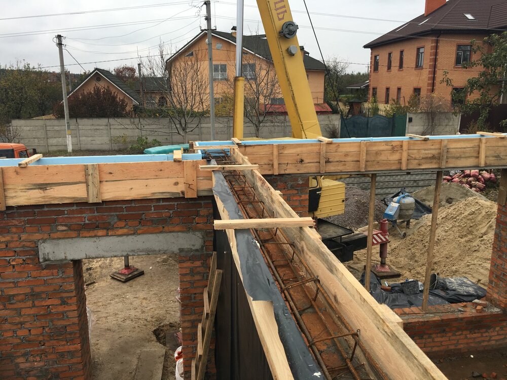

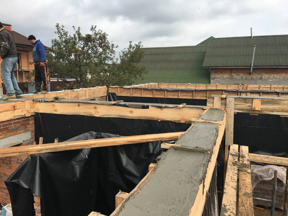

Осень, моя самая любимая пора года, природа, краски тепло и радостно. Хэллоуин еще, модный праздник. Праздник, как праздник, меня не раздражает, а ребенку нравится. Сын настолько подрос, что качели на дереве заменил мешок. Ну что же, стены выложены, перемычки на месте, дошла очередь и до армопояса. Ставим опалубку, вяжем каркасы, в сложных местах усиленные дополнительными прутами арматуры. Несмотря на предложения строителей и прораба что-то там замешивать вручную и таскать наверх быстро и недорого, принято решение заказать уже полюбившегося В25 и залить весь армопояс одним махом. Ну вот и все, а вы боялись, теперь можно и раков поесть :beer:

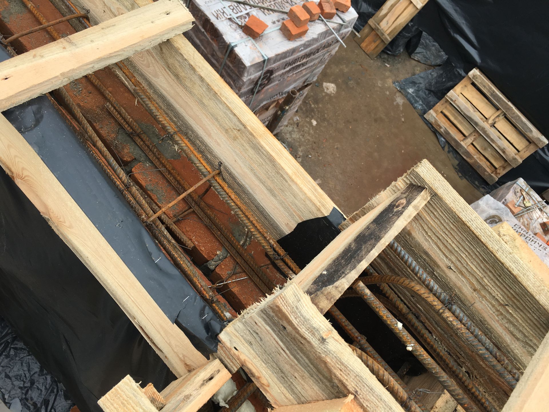

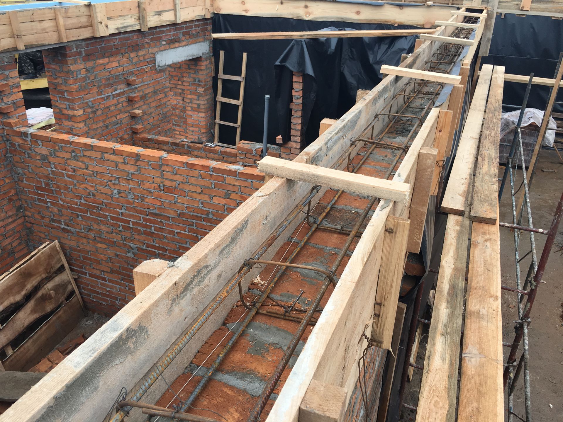

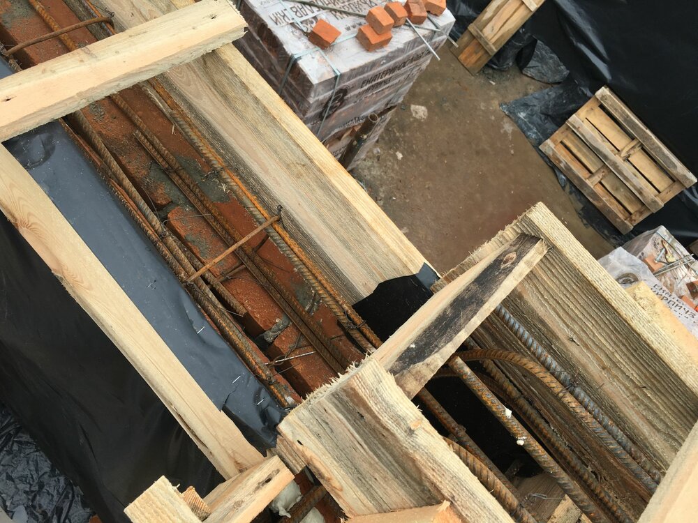

очень монументально делаете, мне очень нравится. в качестве придирок:
1) хомуты сделаны не канонически, обычно с загибом вокруг одного из стердней
2) шаг хомутов, на мой взгляд, больше допустимого
А почему с бадьи лили, а не с насоса? По идее, цена вопроса плюс-минус будет одинакова
Хм, Вы правы, в проекте хомуты выглядят по другому, а я даже не обратил внимания :(
Шаг хомутов не могу найти. Проект приложил если что.
Бетононасос получался на пару тысяч дороже, что тоже деньги, зачем их тратить впустую.
Шаг хомутов по проекту 200 мм. В принципе, строители всегда пытаются экономить на хомутах, у меня тоже пытались, приходилось ходить с рулеткой.
На первый взгляд, то, что заложено в проекте - явный перебор по несущей способности, не могу однозначно утверждать, что редкие хомуты приведут к каким-то проблемам в будущем. Но не мешает проконсультироваться у проектанта - качество проекта высокое.

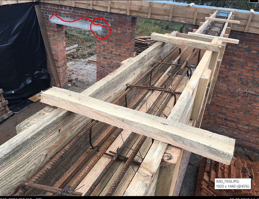

Вот тут - считаю нижнюю перемычку лишней, ну по крайней мере не 200 мм бетона делать. Ну и опирание справа как-то не канонично, но с учетом пояса через пару рядов сверху - абсолютно некритично.
Так она (они) перекрывает дверной проем, как без неё? Пришлось бы что то колхозить. Глубина опирания да, слегка не канонично, но и не критично)
[ATTACH]606815[/ATTACH]
Хомуты служат только для того, что бы не расползлась арматура при заливке. Шаг 200 мм. это занадто, что занадто, то не здраво. Самый оптимальный шаг 400 мм.
Еще и для разгрузки напряжений во время эксплуатации
Ещё и для восприятия перерезывающей силы, если она не может быть воспринята бетоном. Но и в противном случае шаг 0.75h и не более 500. Но это нормативное требование, при знании, зачем это требование, его наверное можно обходить
