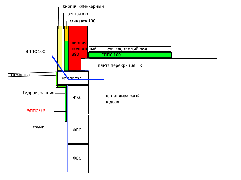

Возник вопрос по утеплению подвала. Планируемый разрез узла пол-стена-подвал на прилагается. Вопрос: нужен ли ЭППС снаружи подвала (подписан красным как "ЭППС???"). Подвал неотапливаемый.
На разрезе не хватает вертикального хвостика по внутренней стене (видимо просто упустили, но предполагали). Онже демпфер, онже вертикальный контур.
Тут вопрос в том, что температура земли стабильная +5, а до глубины 1.2м снаружи земля может промерзать и соответственно через бетон выхолаживать подвал. И этот холод нужно отсечь.
Все стены подвала так выходят на улицу?
Если все, то возможно температура в подвале будет опускаться ниже +5.

Это спорный вопрос, зависит от расположения подвала, со всех ли сторон идёт промерзание, насколько утеплен вход в подвал, какая глубина подвала.
Возможен такой вариант, что температура воздуха в подвале будет выше 0, но стены под потолком будут покрыты инеем, который при потеплении будет давать лишнюю влагу в подвале.
А возможно все будет хорошо, так как последние годы земля в нашем регионе не промерзает до 1.2м, так 70-80 см)
Но если будет теплая отмостка или 5 см эппс на глубину 1.2м, то вопросов точно не возникнет, а дальше уже тс решать)

т.е. получается что утепление подвала нужно делать "на всякий случай"?
достаточно наладить воздухообмен и не нужно никакого утепления.
тепло от помещений изолированно слоем ЭППС по плите перекрытия, просачиваться одно в другое не будет. а проветриванием исключаем возможный конденсат снизу плиты перекрытия.

100 мм ЭППС как бы мало для утепления от наружного воздуха. От земли под домом - норм. Неотапливаемый подвал - не значит, что он должен быть холодным.
Пока понял одно: ставить эппс именно к фбс точно не надо. К отмостке вернемся позже.

У меня фбс, без подвала. Конструктор рекомендовал утеплить фундамент по наружной стене на глубину промерзания. Что я и сделал
На вашего конструктора не похоже, но тут я с ним полностью согласен::good:

я бы сунул 5 см
просто на всякий случай
бо по деньгам сильно не ударит, а вот эффект от теоретичски возможных промерзаний верхних ФБСок может расстроить

Так непонятно как его там лепить - там же армопояс высотой 25см, который выходит заподлицо с облицовочной кладкой, и к нему примыкает финишное покрытие отмостки. И даже я его там как-то приклею, все равно будет промерзание по контуру синей жирной линии на рисунке ниже:
Будет-будет. Можно, кстати, сделать этот армопояс с термовставками, у

был ролик. Термовставки нужны в той же линии, что и утепление внутренней стены
Это не мой вариант - у меня армопояс является несущей консолью. Он держит всю нагрузку от облицовки в полкирпича.

Не выйдет - эта термовставка была бы уже за пределами линии фбс - там уже сама консольная, нависающая, часть армопояса начинается. А нагрузка неслабая - два этажа в полкирпича. Это ~1т/мп
