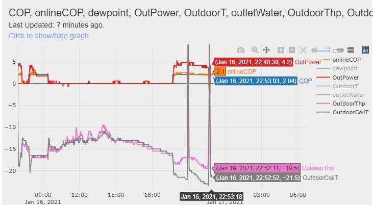

Мой график за сегодняшнюю ночь. Средний COP на момент отключения 2.1. Подача около 32С.
-20С почти. Подача +28. COP чуть выше 2. Частота максимальная.
Хороший показатель как для бюджетного ОЕМ ТН, а я решил канальник выключить на эти морозы. Он вроде как рассчитан до -15, но там до 18(20) опуски, поэтому я решил его вырубить и включить на время газ. Все равно морозы передают всего на 4дня по сути.
Я не отключал воздушки. Пущай трудятся, чтоб компресмора не остыли.
Тоже об этом подумал, но поздно когда выключил :ROFL:.. Ну ничего морозы вроде 4 дня, включу уже когда небольшой минус или плюс будет за бортом.
