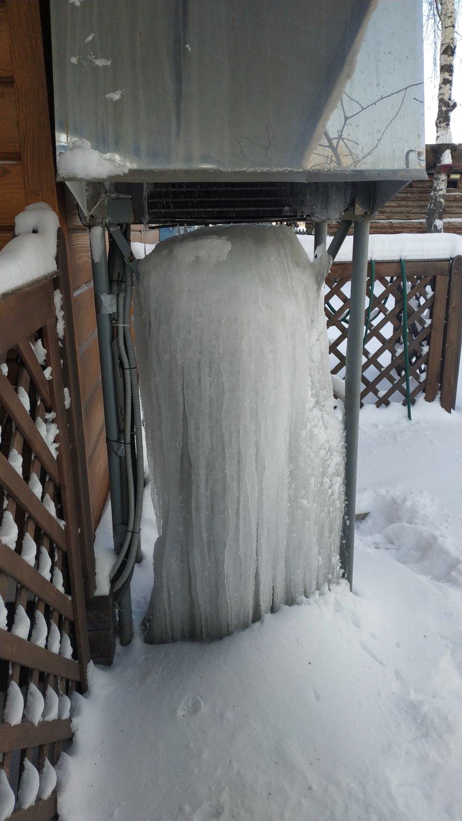

Челябинск -37.
4года работает без вопросов.

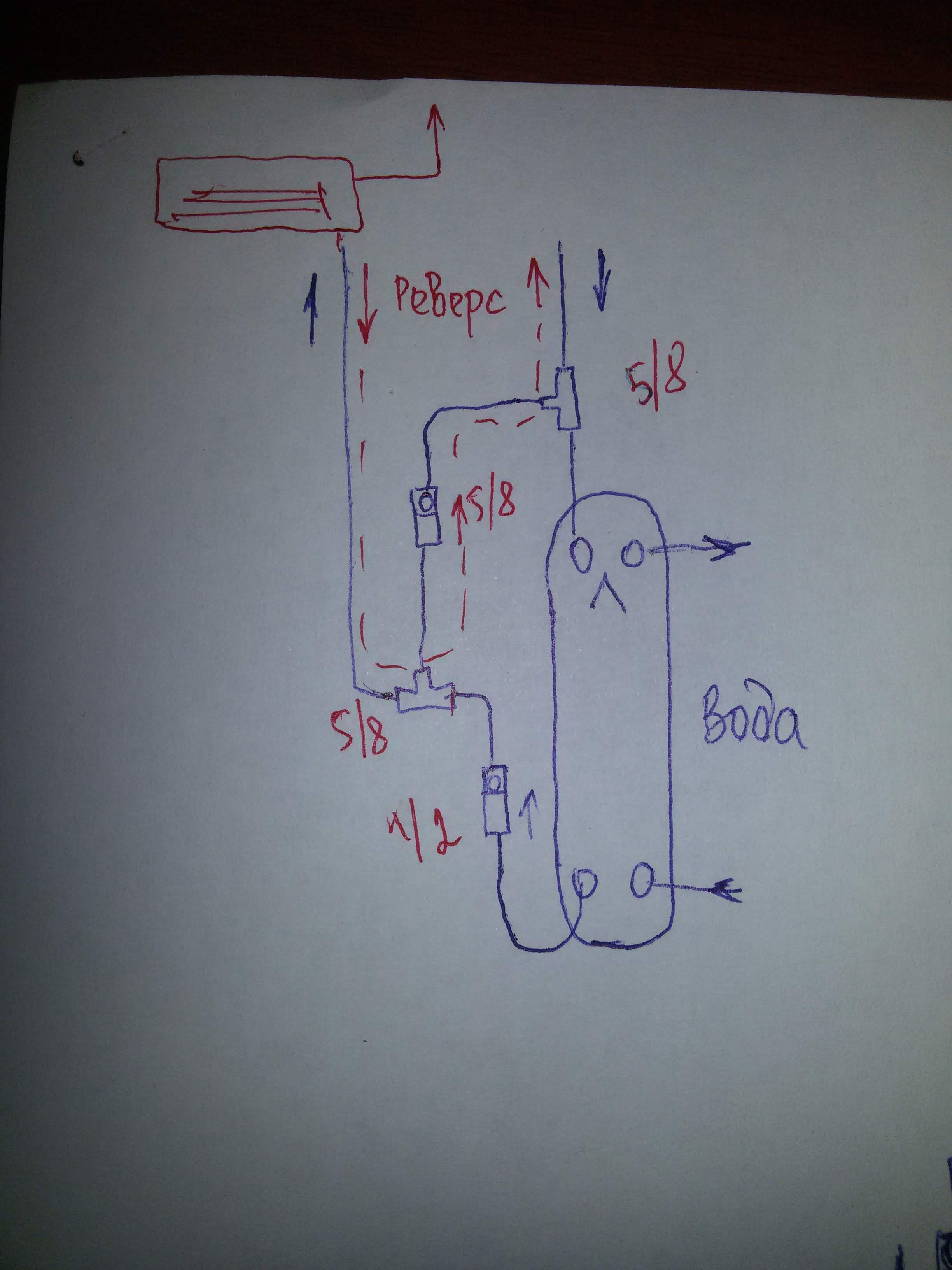

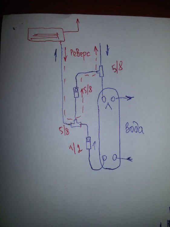

Касательно топика.
Народный тепловой насос.
Берём консольный кондиционер-
Харе или Купер.
Подключаем по такой схеме и у вас полноценный ТН и кондиционер.
