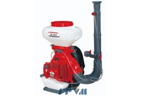

FOX.kissfm Опубліковано: 16 травня 2020 Поділитись Опубліковано: 16 травня 2020 вот задумался о переходе на следующий уровень... мало мне уже аккумуляторного опрыскивателя, хочу взять мото. Начал изучать тему и выяснилось, что оказывается - те мото опрыскиватели которые всегда я видел в рекламе и каких то роликах (с такой толстой трубой из которой дует поток воздуха) предназначены для растений не выше пары метров. Связано это с тем, что химия там подается в эту толстую трубу самотеком, и если ее задрать вверх, то воздух будет дуть в холостую. Именно поэтому если вы посмотрите на картинку - там так высоко задран бак, что бы раструб трубы опрыскивателя держать ниже, для обеспечения самотека. Но в описании одного из таких аппаратов (Садко) услышал что у него дополнительно стоит нагнетающий насос. То есть химия подается не самотеком, а под давлением. То есть поидее уже можно опрыскивать деревья. Но к сожалению никаких подробностей об этом нет. Ни отзывов тех кто работает по высоким деревьям, ни какой давление дает этот дополнительный насос. Но и все равно как мне видится выше пары метров вверх он не плюнет. Ведь даже горизонтально как я посмотрел водяной туман не дальше пары метров распространяется. А мне то нужно в основном для деревья опрыскивать. Но конечно хотелось бы услышать мнение реальных пользователей. В общем начал копать дальше и обнаружил мотоопрыскиватели как бы это сказать..."высокого давления" Они имеют совершенно другой принцип подачи химии, и сильно отличаются внешне. Принципиальная разница с предыдущим видом мотоопрыскивателя - здесь сама химия распыляется под давлением до 30 атмосфер, а не добавляется в струю воздуа. Тут уже за счет давления - не важно положение распыляющей штанги. Плюс дальнойбойность увеличена до 5-6 метров. Из плюсов как мне показалось - нет сильного потока воздуха, который в каких то случаях может повредить побеги или растения. Но у меня возникло несколько вопросов. 1.Такие опрыскиватели идут на 4х и 2х тактных моторах - кому отдать предпочтения? вот пример: Sadko GSP-3325 - 4366грн - 2х тактный Добрыня AS768 - 3080грн - 4х тактный Solo 433H - 19 699грн - 4х тактный Садко вроде относительно надежный производитель, но почему то на 2х тактном моторе и дороже чем Добрыня на 4х тактном. Соло тут вне конкуренции, немецкий... дорогой - но в основном из-за мотора Хонда - 4х тактного. 2.Действительно ли стоит брать эти плунжерные опрыскиватели, или все таки смотреть на воздушные и на самом деле на практике они (воздушные) прекрасно работают по деревьям. Потому как мне показалось, что конструкция воздушного мотоопрыскивателя надежнее и долговечнее плунжерного, но ведь я могу ошибаться. Посилання на коментар Поділитися на інших сайтах More sharing options...

AndyAntonov Опубліковано: 18 травня 2020 Поділитись Опубліковано: 18 травня 2020 Связано это с тем, что химия там подается в эту толстую трубу самотеком, и если ее задрать вверх, то воздух будет дуть в холостую. Есть и с баком под давлением. У мну такой. Заявлено до 7м вверх. Реально где-то до 5…5,5м. Из плюсов как мне показалось - нет сильного потока воздуха, который в каких то случаях может повредить побеги или растения. Там скорость потока меньше, чем при сильном ветре. Плюс оно очень локально. 1 Посилання на коментар Поділитися на інших сайтах More sharing options...
FOX.kissfm Опубліковано: 18 травня 2020 Поділитись Опубліковано: 18 травня 2020 Есть и с баком под давлением. У мну такой. Заявлено до 7м вверх. Реально где-то до 5…5,5м. давление в баке с химией? это какая модель? Там скорость потока меньше, чем при сильном ветре. Плюс оно очень локально. где именно? Посилання на коментар Поділитися на інших сайтах More sharing options...
AndyAntonov Опубліковано: 18 травня 2020 Поділитись Опубліковано: 18 травня 2020 давление в баке с химией? это какая модель? Agrimotor 3W-650 у мну (он же Forte 3W-650). Заявлено, что бак под давлением. Какая-то трубка под самый верх дессйно выведена, и крышка с уплотнением. Жижу распыляет вверх без проблем. Сыпучку я не пробовал, хотя тоже заявлено. где именно? Да уже на расстоянии метра от трубы. Ни разу ничего не повредил. 2 Посилання на коментар Поділитися на інших сайтах More sharing options...

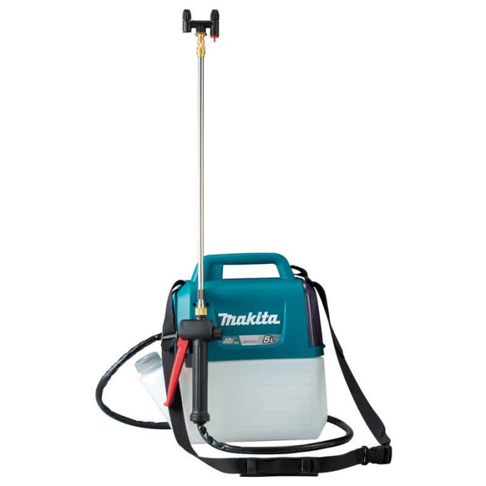

TaurosRMK Опубліковано: 25 березня 2024 Поділитись Опубліковано: 25 березня 2024 (змінено) Дружина активно зайнялася обприскуванням дерев, кущів, тому хоче акумуляторний обприскувач. Є ручний на 10л, але він вже декілька років служить і почав протікати в різних місцях штанги, шланг пошкоджено, потрібно вручну підкачувати, а також він на одне плече, трохи не зручно 10л носити. Тому шукаю акумуляторний. З бюджетних варіантів за ~1500грн +/- щось на 10-12л це фактично один і той самий китай, тільки під різним брендом, і по відгуках не дуже якісне. То починає протікати, то ремінь рветься, то затікає у відсік з акумулятором, хоча декотрі відгуки наче ок. Ну і 10л рідини + вага бачка напевно трохи забагато для жінки. Основна задача - може до 20-25 плодових дерев і ще трохи кущів, можливо якісь грядки, тобто обє'ми не дуже великі. Потрапив на очі ось такий обприскувач, Makita US053DZ (без акумулятора і зарядки). Модель під 12В акумулятори Makita, якраз такий шуруповерт маю, там є зарядка і 2 акумулятори 2Аг. Конструкція наче продумана, захист від протікання і попадання води, місткість 5л і невелика вага самого обприскувача, значно краще ніж носити 12-15 кг на спині, так ще не дай бог може обірватися. Питання наступне, хтось користується обприскувачами такого типу, зі змінними акумуляторами, на скільки вистачає повного заряду чи точніше скільки літрів/бачків з одного акумулятора можна обприскати? Наче акумулятори 2Аг то не так і багато, але може для 5-10 л вистачить, а може і на більше. В описі вказано "Великий об'єм розпилення при повній зарядці акумулятора до 250 хвилин від BL1040B/ BL1041B", а це акумулятори 4Аг, тобто приблизно 1Аг на годину роботи. Виходить 2Аг акумулятора цілком достатньо, але враховуючи що їх є 2 шт, то можна замінити і далі працювати. Приглянувся цей обприскувач, тільки штанга чомусь дуже коротка (0.5-0.7м), але шланг довгий, а також два поворотні сопла, в теорії має покривати більшу площу. Хоча як з короткою штангою діставати верхівки дерев на висоті 2.5-3м... Але думаю її можна якось подовжити. Єдине що здивувало це ціна, на різних сайтах по різному, від 4000 грн (типу знижка) і до 12000 грн, взагалі не зрозуміло. На амазоні ціна майже $160, плюс доставка, може 7000-7500 грн вийти. Тому 4000 грн щось трохи підозріло, але за таку ціну такий обприскувач в цілому хороший вибір. Чи може є нюанси у такої моделі і можна щось краще за ці гроші взяти? Прихований текст Змінено 25 березня 2024 користувачем TaurosRMK Посилання на коментар Поділитися на інших сайтах More sharing options...
FOX.kissfm Опубліковано: 25 березня 2024 Поділитись Опубліковано: 25 березня 2024 з таким баком, то лише для города. для дерев хоча б 10л 1 Посилання на коментар Поділитися на інших сайтах More sharing options...
TaurosRMK Опубліковано: 25 березня 2024 Поділитись Опубліковано: 25 березня 2024 3 години тому, FOX.kissfm сказав: з таким баком, то лише для города. для дерев хоча б 10л А що заважає 2-3-4 заправки зробити і використати хоть всі 50 літрів роблячи невеликі паузи? Посилання на коментар Поділитися на інших сайтах More sharing options...
