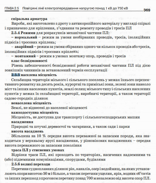

О чем вообще спор? Сказано четко и ясно:
«Правила будови електроустановок. Електрообладнання спеціальних установок».
2.5.5. У всіх будинках лінії групової мережі, що прокладаються від групових, поверхових і квартирних щитків до світильників загального освітлення, штепсельних розеток і стаціонарних електроприймачів, повинні виконуватися трипровідними (фазний — L, нульовий робочий — N і нульовий захисний — PE провідники). Забороняється об’єднання нульових робочих і нульових захисних провідників різних групових ліній. Нульовий робочий і нульовий захисний провідники не дозволяється підключати на щитках під спільний контактний затискач. Переріз PE провідників повинен відповідати вимогам пункту 2.5.15.
Точка. Какие еще могут быть споры и дебаты? Кабельная линия - трехпроводнааааая.
это, скорее всего, в старых переводных на украинский ПУЭ. В новых этот пункт совсем о другом
Ви хоч розумієте, що якщо суворо але бездумно дотримуватись вимог п. 2.5.5 НПАОП 0.00-1.32-01, то тоді до вимикача потрібно тягнути і N-провідник. Ну а що, написано ж чітко:
Да то не важно, пусть с терминами и определениями сперва разберутся, и с самим назначением заземления.
Это не ПУЭ, будьте внимательнее. Это НПАОП 40.1-1.32-01. Он действующий, и даже новое ПУЭ ссылается на него.
