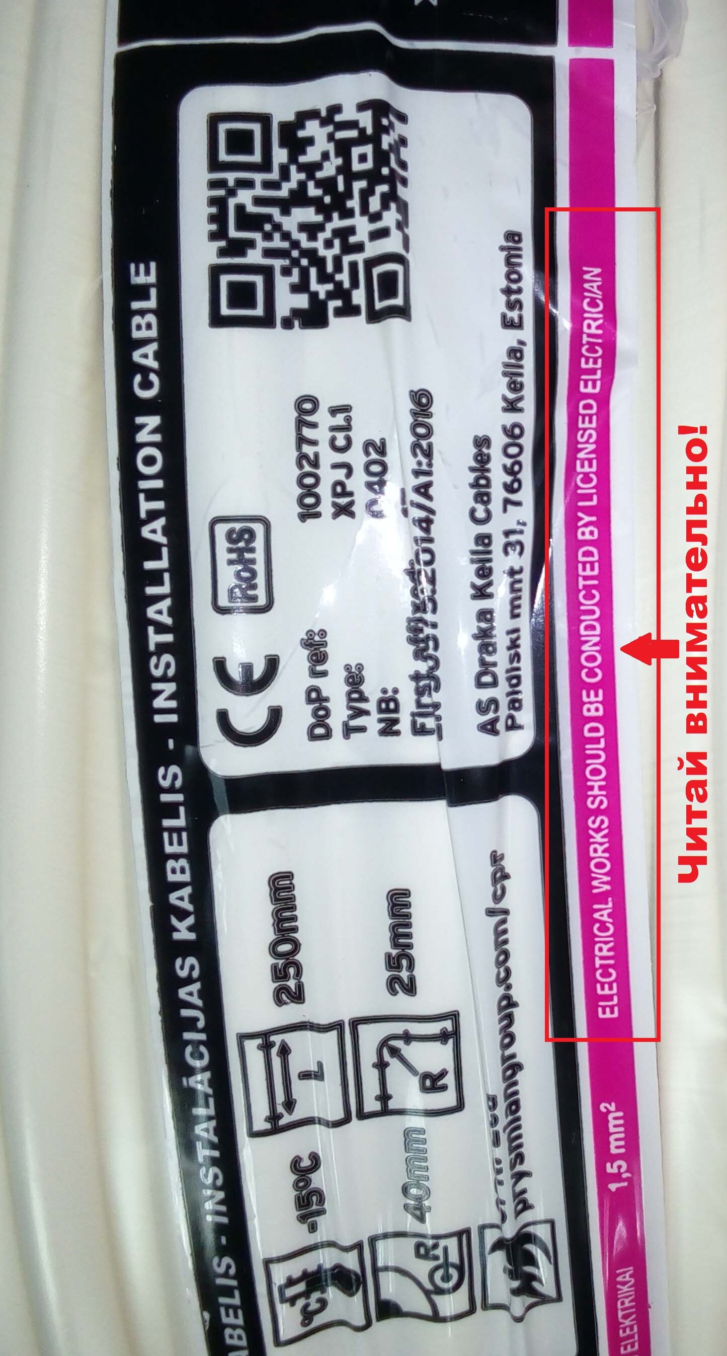

Я может не емко высказался, или не корректно, сорри, смысл был в следующем - да, есть обязательное лицензирование или сертификация, а есть добровольное, но как подтверждение профпригодности, строительная лицензия является весьма серьезным докУментом. К тому же, а как заключать договор без права на выполнение данных видов работ? Как можно заказчику поручать исполнителю определенные виды работ, если нет подтверждения в его квалификации?
А чего так бояться и прятать свой сертификат специалиста? Или строительную лицензию? Наоборот гордиться этим, та же реклама в конце концов. Может это проблема тех, у кого все это есть..... но только за клавиатурой?
пы-сы: вот пришла новая партия товара. Просто замечательное напоминание и уточнение покупателю. См. фото.
предоставлять миру свои документы : сертификат специалиста, лицензию на право данного вида деятельности, диплом об профильном образовании в конце то концов. Как идея? :beer:

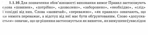

ПУЭ 1.7.136:

Скажу тоже что и говорил ранее - изучите термины и определения, и не цепляйтесь за отдельные пункты, рассматривайте все в комплексе.
В том пункте речь идет о месторасположении РЕ проводника в составе кабеля. Больше ни о чем!
Могу расшифровать - если в линии питания используется УЗО и плоский кабель, то месторасположение РЕ проводника посередине.
С каких пор "спільна оболонка" начала значить "плоский кабель" и "посредине"?
С каких пор "пристрій захисту від надструму" стал УЗО (пристроєм захисного відключення)?
