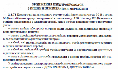

Конечно, т.к. 24В:
Вибачте. Профдеформация
Триггер сработал на ето:
