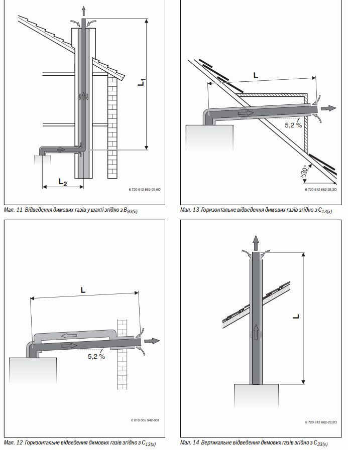

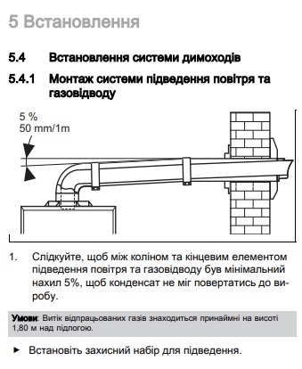

HumanKM Опубліковано: 9 серпня 2018 Поділитись Опубліковано: 9 серпня 2018 відволічу увагу шановного панства від цікавої дискусії :D Поясніть мені хто дурак - я чи протерм Читаємо інструкцію по монтажу конденсаційного протерма 1. Якщо дивитися на картинку, то бачимо ухил до котла, тобто конденсат з труби стікатиме в котел а не на подвір"я 2. Якщо читати, то треба щоб конденсат не міг повертатися до виробу так хто дурень? і як же ж правильно? Посилання на коментар Поділитися на інших сайтах More sharing options...
murava Опубліковано: 9 серпня 2018 Поділитись Опубліковано: 9 серпня 2018 Та если честно, оно написано верно Конденсат, образовавшийся на внутренней (выхлопной) трубе должен стекать в котел. А вот конденсат, который при некоторых ситуациях может образовываться во внешней, входной для воздуха, трубе не должен попасть в котел - он попадет сразу на кишки котла и электронику - и выведет ее из строя. Таким образом, слишком большой общий наклон коаксиальной трубы - это тоже зло. Посилання на коментар Поділитися на інших сайтах More sharing options...
HumanKM Опубліковано: 9 серпня 2018 Поділитись Опубліковано: 9 серпня 2018 Тобто монтуємо так, щоб з зовн труби тікло надвір, а з вн. В котел. Посилання на коментар Поділитися на інших сайтах More sharing options...
murava Опубліковано: 9 серпня 2018 Поділитись Опубліковано: 9 серпня 2018 Тобто монтуємо так, щоб з зовн труби тікло надвір, а з вн. В котел. Да. Как правило, там уже заводом сделано так, что если родной коаксиал поставить ровно, то внутрення труба имеет наклон для стока назад. Конденсат на внешней трубе коаксиала по идее появляется или при кривом монтаже, или при негерметичности внутреннего, либо при длинном выносе выхлопа по холодной улице. При классической установке, когда из стены торчит 20-30 см коаксиала, проблем конденсата внутренней трубы возникать не должно. 2 Посилання на коментар Поділитися на інших сайтах More sharing options...
normal Опубліковано: 9 серпня 2018 Поділитись Опубліковано: 9 серпня 2018 Хм, у бош\будеруса ни слова не сказано про ровную установку, там все с уклоном к котлу, я уже и гильзу 125мм с уклоном через стену под дымоход 60/100 зафигачил... А подскажите: если коаксикал выходит на наветренную сторону, то могут быть проблемы с задуванием или у котлов с вентилятором этой проблемы нет? Или стоит поставить с забором внутреннего воздуха (приток в доме есть)? Посилання на коментар Поділитися на інших сайтах More sharing options...
murava Опубліковано: 9 серпня 2018 Поділитись Опубліковано: 9 серпня 2018 Турбированный котел сложно задуть через дымоход. 2 Посилання на коментар Поділитися на інших сайтах More sharing options...
