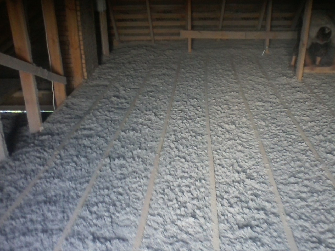

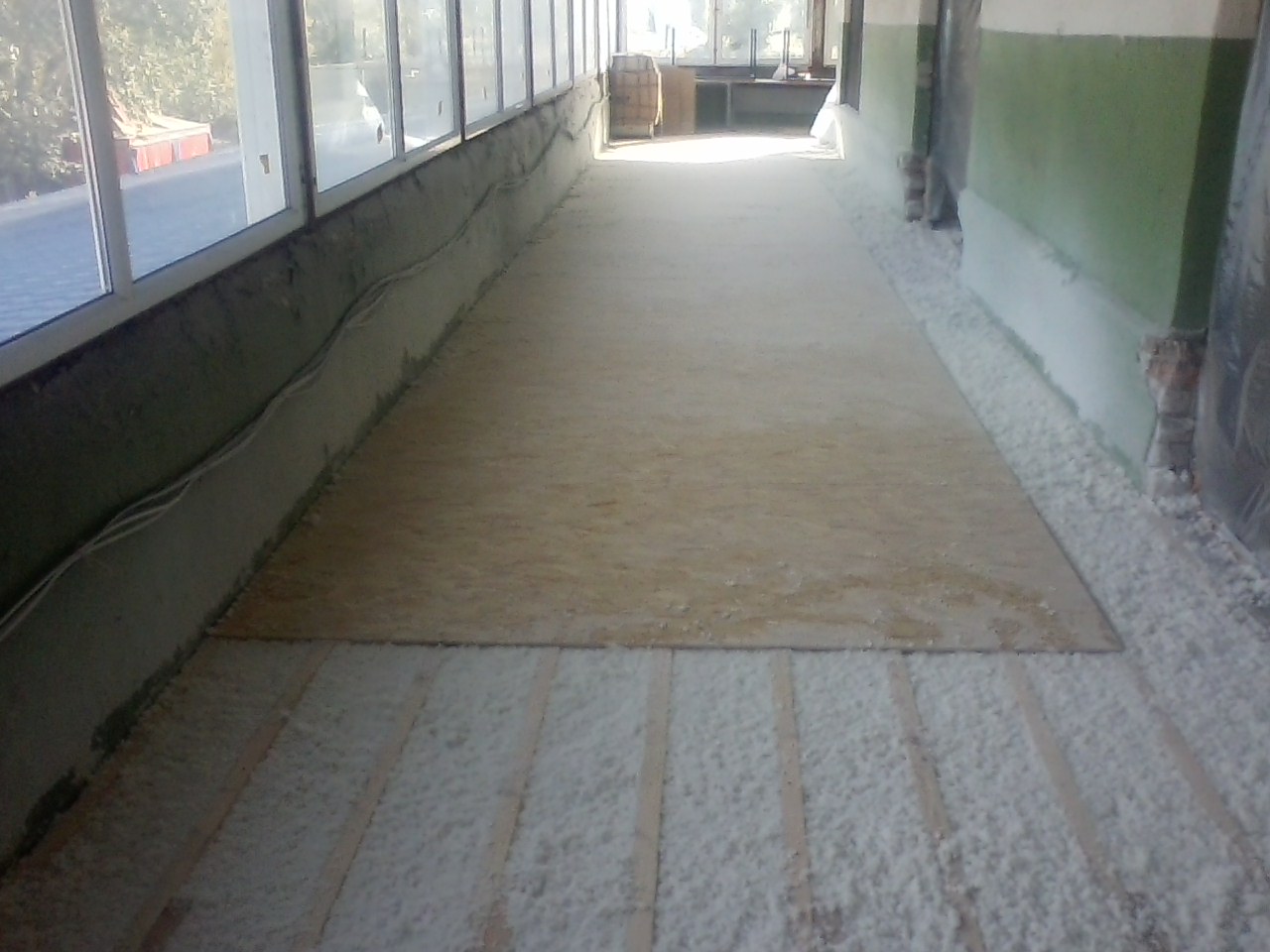

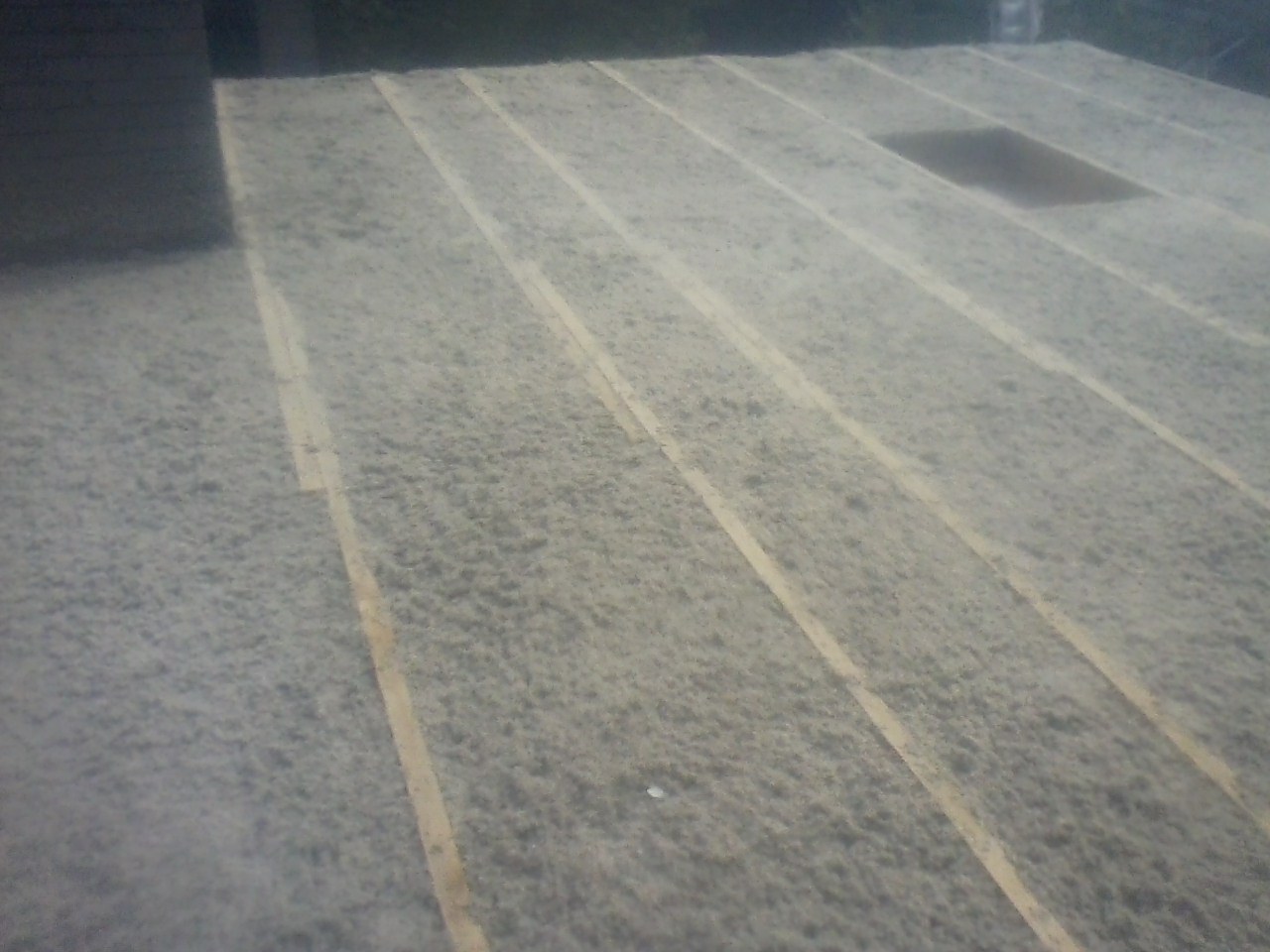

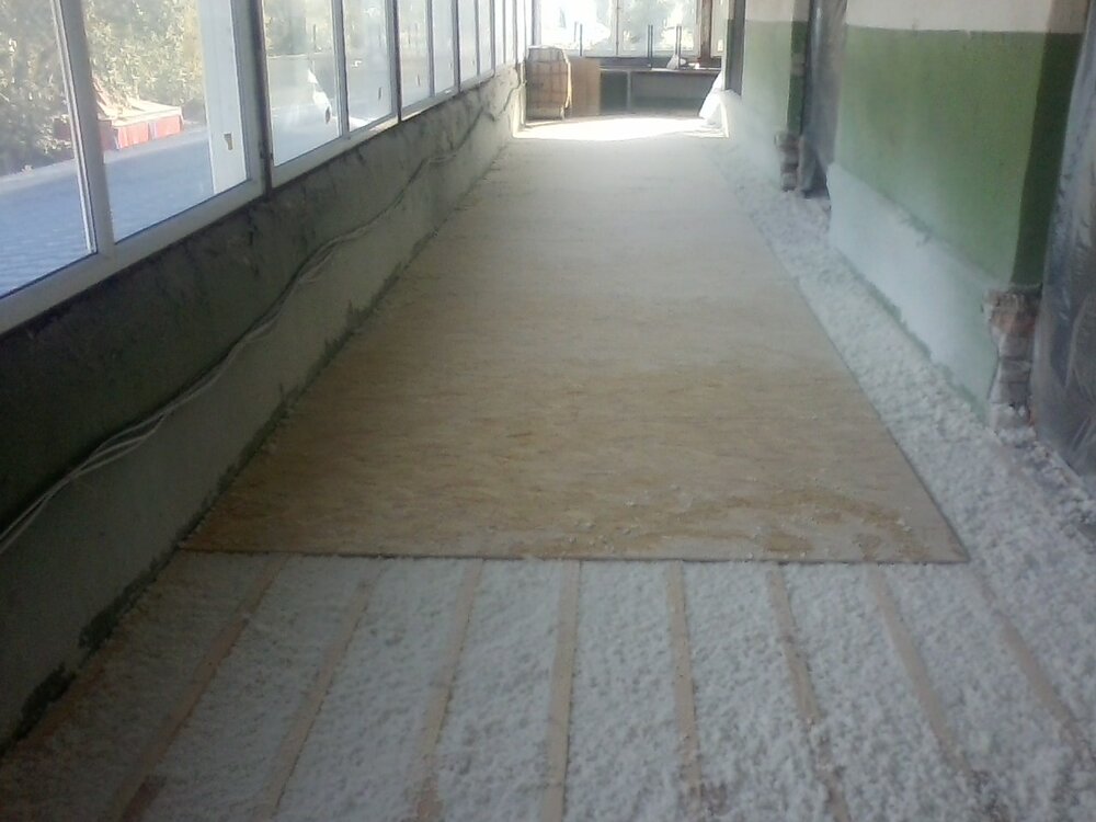

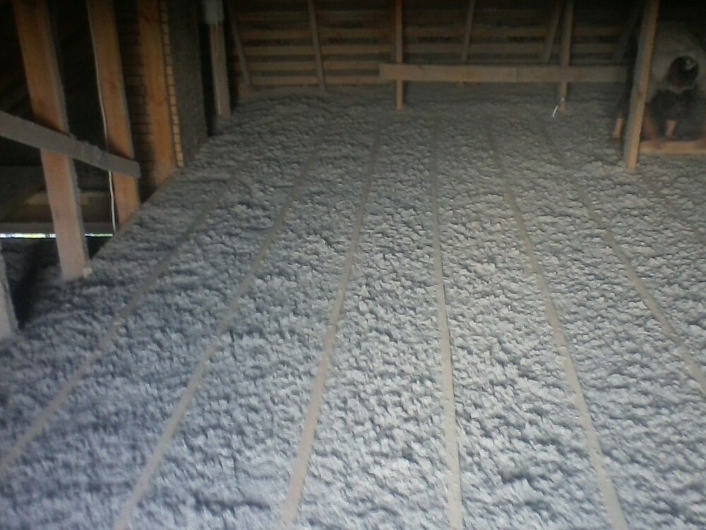

Есть ещё одна сложность-300мм. При реконструкции чаще используется слой до 200мм. его можно подобрать, применяя два ряда бруса, например 100+100х50. Собирается конструкция просто, на винты. Если 300, то, наверное стяжка с подачей бетононасосом будет технологичней, быстрее и, скорее, дешевле. И есть однин плюс в сторону каркаса, обустройство настила на части перекрытия, тем более, что на скатной кровле удобнее эксплуатирровать среднюю часть, шириной прим.4.0м. по всей длине, а это уже другой бюджет.
Добавлено через 56 минут
Предположим, что 90м.кв, это 9х10м., планируемая эксплуатируемая часть в середине перекрытия 4х10м. 40м.кв. В качестве каркаса под утепление. 1й ряд брус 200х50 с шагом 1.0м. Второй ряд брус 100х50 с шагом 0,5м. Настил-доска 0.025х0.1х4.0м., уложенная с шагом 25мм. Под утеплитель паробарьер, на утеплитель ветробарьер. Лес антисептировать.
По итогу.
Лес 1.78м.кубх4000гр/м.куб=7120.0гр.
Антисептик 600гр.
Плёнки прим.3600.00гр.
Монтаж каркас/насти/плёнки-3600.00гр.
Утепление 300мм. плотность 35кг/м.куб-24570.00гр.(работа, материалы)
Транспортные расходы прим.1500.00гр.
Итого прим.41000.00гр.

Тут вообще всё просто. Эксплуатируется средняя часть 4х10м., пароизоляция под всем утеплителем, ветробарьер над всем утеплителем.
Добавлено через 3 минуты
это что же за утеплитель вы посчитали? USN 37z стоит 1000 грн/м3, тут 27 т.грн только ваты
В расчёте учитывался целлюлозный утеплитель Эковата. Плотность 35кг/м.куб. 27м.куб объём утеплителя. Масса утеплителя 27х35=945кг. Цена 26гр/кг. материалы и работа по монтажу. Отсюда 24570.00гр или прим.910гр/м.куб.

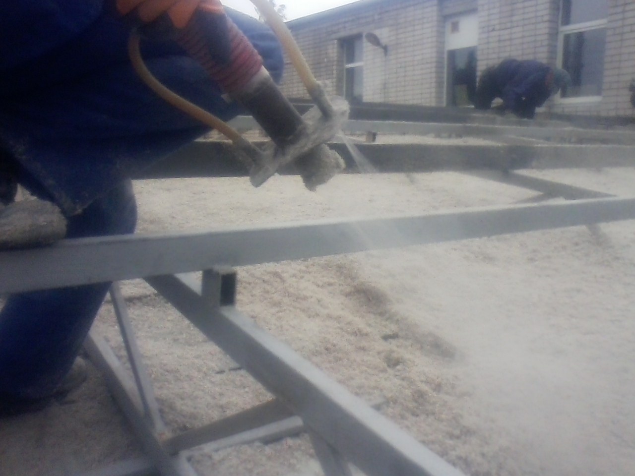

На самом деле простая работа, которую делаем постоянно. Смета, понятное дело взята из ориентировочных размеров, условно 9х10, но , если есть желание, можем реализовать на объекте. Теоретики, дилетанты, всё это лирика более дорогостоящих конкурентов.

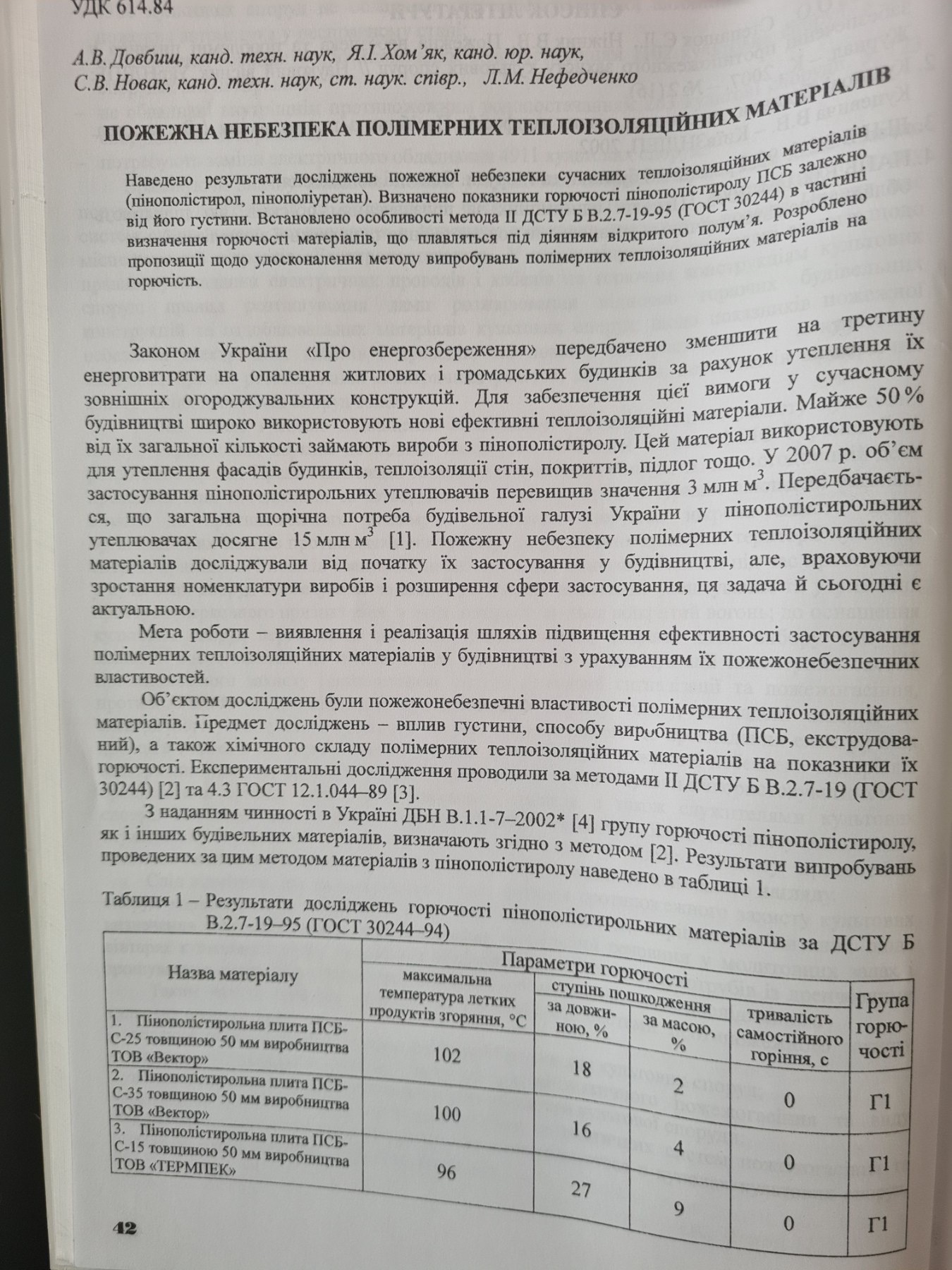

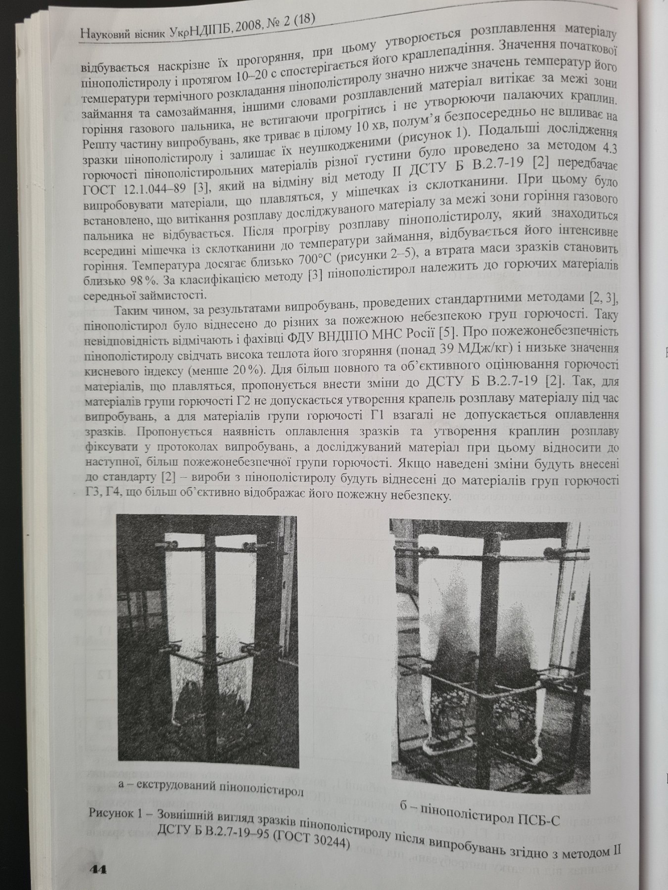

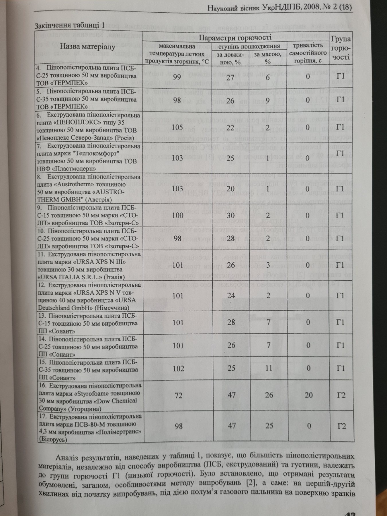

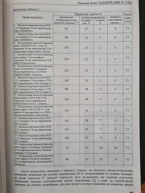

С нашими ГОСТами, эппс с реальной горючестью Г4, может спокойно получить Г1. Который дымит и горит, и не просто горит, а с образованием горящих капель.
IMG_7109.thumb.JPG.c72181b46a0746b9270a895bf2e3e0ce.JPG IMG_7110.thumb.JPG.c968272c420af1057f7a7177c1c36546.JPG IMG_7111.thumb.JPG.fd823abd93c7f7fe01df50322e269e5f.JPG
[ATTACH]687505[/ATTACH] [ATTACH]687506[/ATTACH] [ATTACH]687507[/ATTACH]
Есть заявленный параметр от производителя и там же есть сертификат испытаний. Если есть сомнения - пишите им.

Нет, не правильно. Утепление всего перекрытия. Для осмечивания , предположил наиболее вероятный размер 9х10м. = 90м.кв. х 0.3м. =27м.куб. объём утеплителя. По части перекрытия организуется эксплуатируемая поверхность. Я предложил использовать удобную среднюю часть размером 4х10м. Ширина 4.0м. по всей длине здания 10м. Таким образом эксплуатироваться будет участо 40м.кв. Для складирования вполне достаточно. Но это не исключает вариант с использованием всего перекрытия, выбор за вами. Моё предложение оптимально в плане соотношения затраты/удобство эксплуатации. Ключевые моменты: 1. Применяется пароизоляция под всем массивом утеплителя. 2. Применяется ветрозащита над всем утеплителем. 3. Толщина слоя термоизоляции 300мм. обеспечивается из двух рядов бруса 200х50 (первый ряд, шаг укладки 1.0м.) и 100х50.(второй ряд,шаг укладки 0,5м.) 4. Настил над утеплителем без вент. зазора, но с шагом между обрезной доской (0,025х0.1х4.0м) в 25мм. Это позволяет эффективно проветривать утеплитель и экономит средства на материалах настила. Спотыкаться при таком шаеге не будете. (пришли в процессе работ). 5. В качестве утеплителя рассматривается целлюлозный утеплитель Эковата Юнизол. (сайт производителя runateleco.com.ua) Материал выпускается в виде распушенной и отсепарированной на заводе вторичной целлюлозы-бумаги с добавлением антипиренов (класс горючести Г2) и антисептиков. Укладывается при помощи пневмоукладчика (машинный способ) в сухую (35кг/м.куб., предлагался) или с увлажнением (прим.45кг/м.куб) Вся информация по технологии и документации на сайте производителя в разделе "Документы"

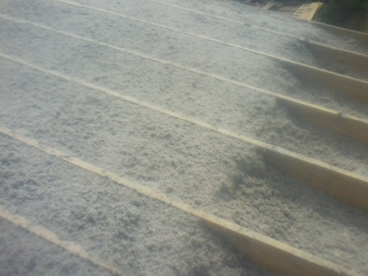

А есть данные, какую усадку этот Юнизол дает со временем?
Сами монтажники пишут про 20%, и необходимость монтажа с запасом на эту толщину или переуплотнением верхнего слоя. Глубже даже не копал, не интересно.
Стеновой монтаж еще имеет свои моменты (например, переуплотнение), а вот при задувке чердачного горизонтального - отличный вариант. Мыши не живут и не жрут.
