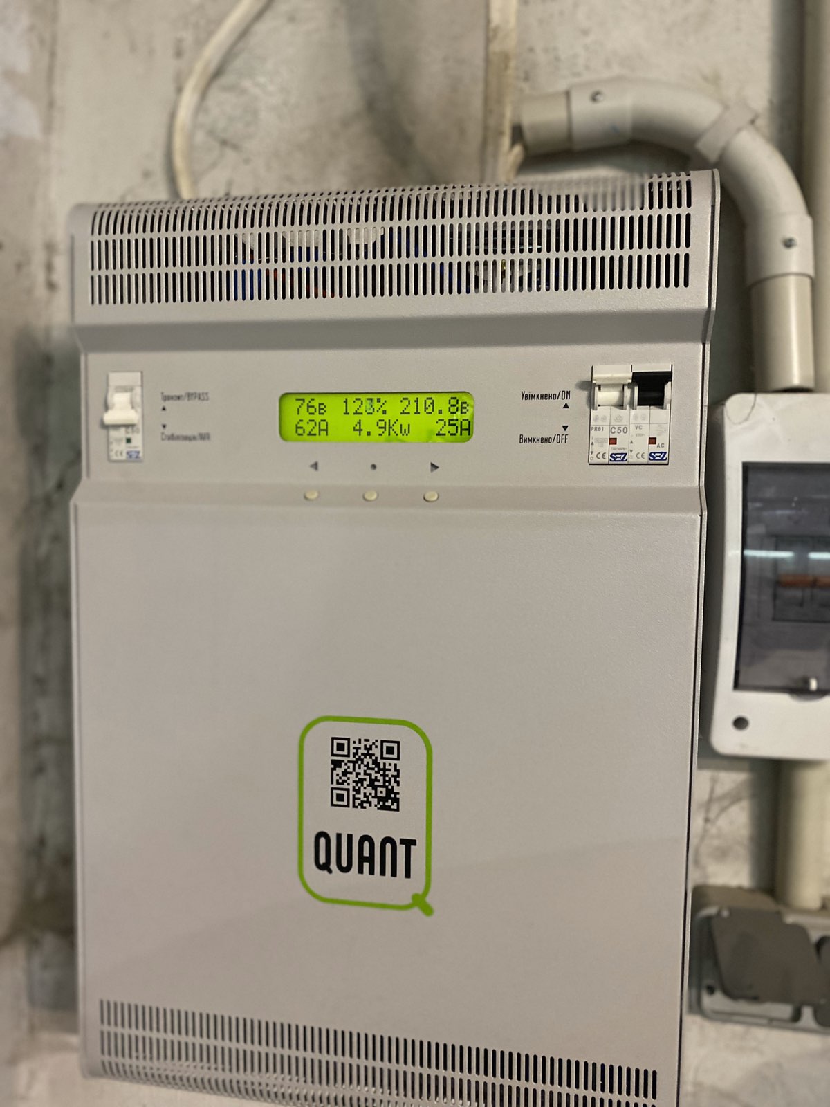

Мы делаем запас по перегрузу до 200%, потому если провал на короткое время,
то и при 110В можно сколько-то секунд вытянуть все 100% мощности (на табло покажет 200% в этом случае,
номинал считается все равно от номинального тока)
Вот, к примеру, вариант подобного просада, не «на полную»:
