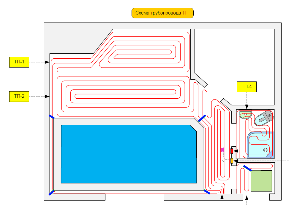

DkWolf Опубліковано: 22 квітня 2019 Автор Поділитись Опубліковано: 22 квітня 2019 Закончился отопительный сезон, насчитал 5 мест где лопнула плитка. В основном это на углах борта бассейна, там где плитка состыковываеться с бортом бассейна. Видимо действительно там нужно было делать дополнительный шов либо сначала сверлить, а потом резать как советовали специалисты ранее. Прикрепил изображение мест с трещинами, может кому будет интересно (синим цветом - это места трещин). Хочу заменить эти плитки. Прошу помощи у форумчан-плиточников, кто может с этим помочь? Спасибо. Посилання на коментар Поділитися на інших сайтах More sharing options...

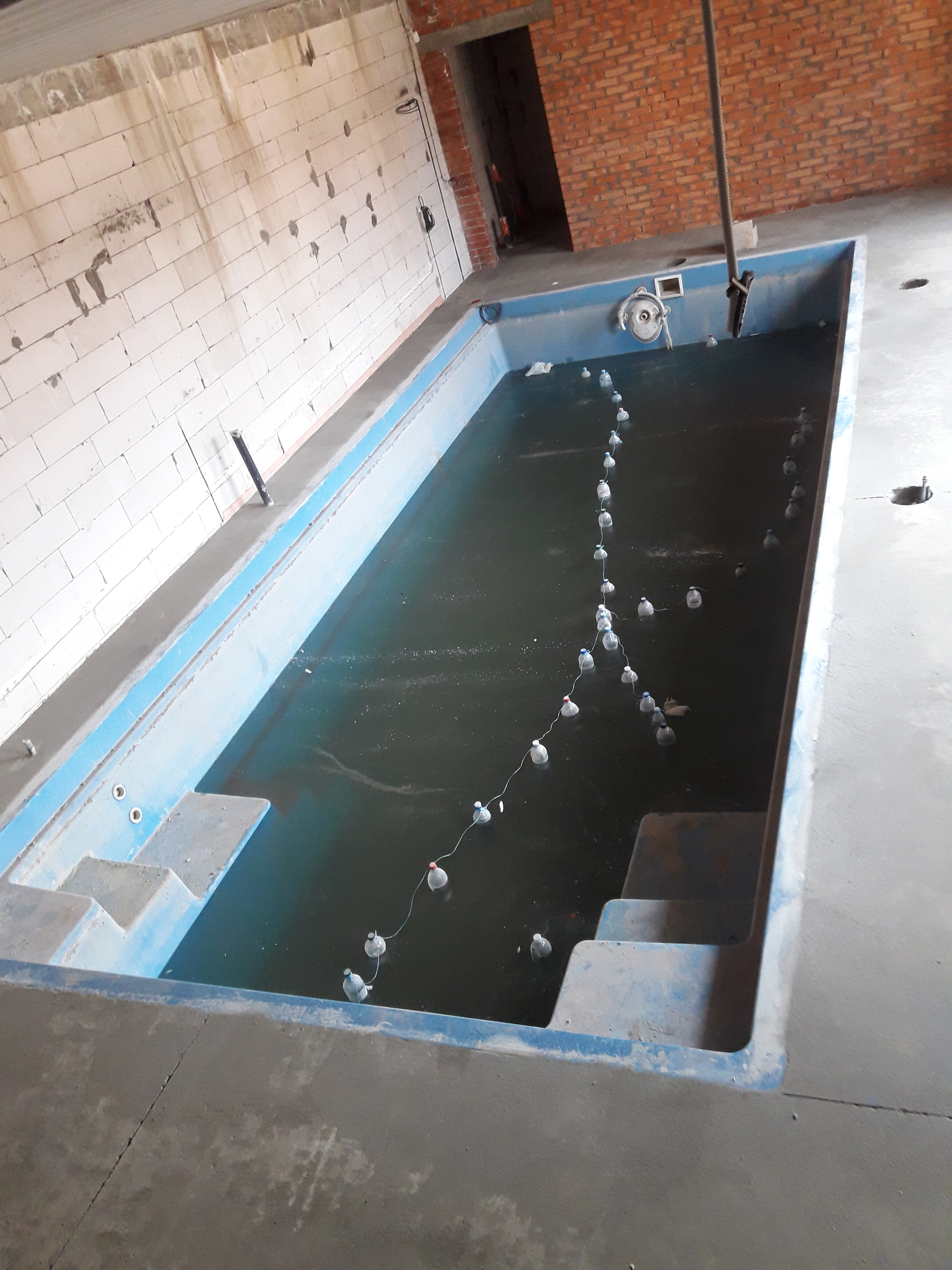

мастерок Опубліковано: 22 квітня 2019 Поділитись Опубліковано: 22 квітня 2019 Классические места концентрации напряжений,там у Вас 100% должны быть деформационных швы и Вы их обязаны продублировать на плитке,отверстия Вас не спасут.Буквально пару часов назад нарезал швы на свежезалитой стяжке вокруг аналогичного бассейна,если не забуду, то завтра сфоткаю,я нарезал аж 8 деформационных швов. Кстати,у меня чаша полимерная и по проекту 10 см плитки кладётся прямо на борт,даже не представляю как это всё будет работать, там ведь ещё и ТП. 1 Посилання на коментар Поділитися на інших сайтах More sharing options...

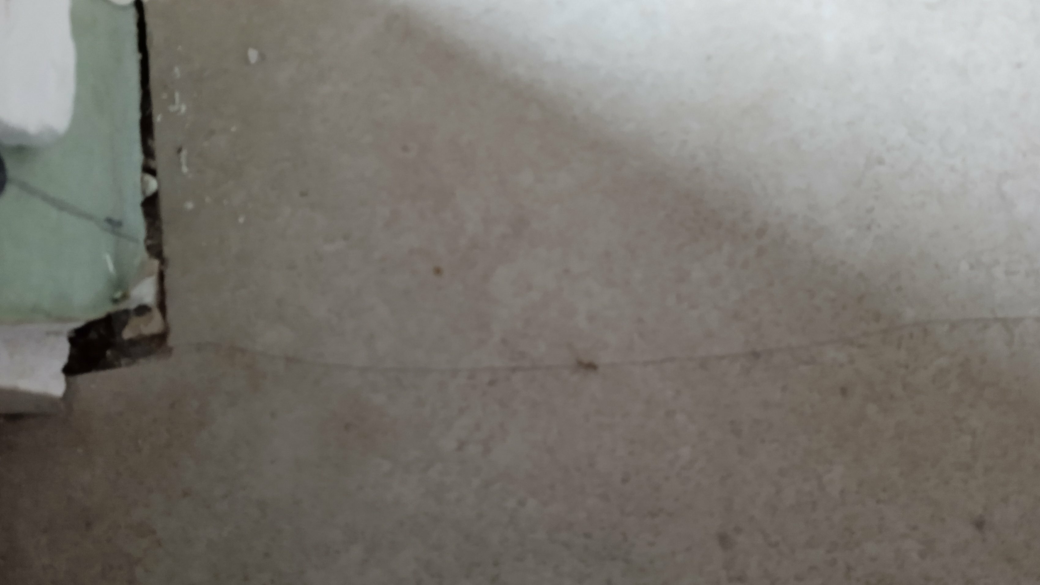

мастерок Опубліковано: 23 квітня 2019 Поділитись Опубліковано: 23 квітня 2019 Обещанное фото.Буду настоятельно рекомендовать заказчику проходить швы через разделительную мембрану. 1 Посилання на коментар Поділитися на інших сайтах More sharing options...

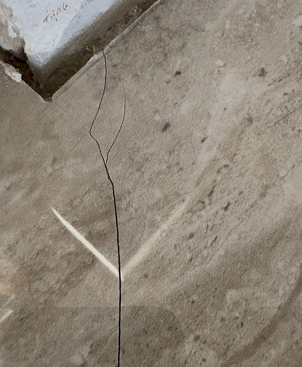

taraban23 Опубліковано: 22 січня 2021 Поділитись Опубліковано: 22 січня 2021 дело вот в чем. положил плитку 60 на 60 шов 1.5м затирка епоксидная, клей см 117, стяжка не очень ровная но терпимо где-то на две гребенки а где и на минимальной, перед укладкой стяжка прогревалась, суть в чем после укладки прошло 20 дней я запустил ТП на улице -18 в квартире работали радиаторвы , на котле 50 градусов через три дня тоже лопнуло 3 плитки в местах г-образног реза , я заказчику сообщил что нужно выключить пол и поставить термоголовку чтоб стяжка так сильно не грела а плитку я переложу за свой щет, ( думаю засвелюсь чтоб не лопало и будет норм) но заказчик вскепел и потребовал чтоб вклють котел на максимум и провереть что где лопнет, я ему говорю что так не надо сейчас делать что теплый пол не должен работать на 60 или 70градусов но он включай но пол дня всьо кипело новых трещин не пошло. он успокоился но а я начял нервничать что тепер то точно всьо отвалится посли таких проверок. во первых тепловой режым клея максимум до 70градусов( но то что написано не обезательно достежыми) во в торых я думаю что прочгость свлю он за 20дней на максимум не набрал и стяжка расширилась а клей небыл достаточно еластичен и местами отойдет от стяжки и там будет пустота и современем начньот температу даже маленькая подымать плитку а так как затирка епоксидная плитка не будеи отривптся а прсто лопать. как теперь мне решить вопрос с заказчиком кто прав я или он или мои сьрахи напрасны и всьо бутет гуд Посилання на коментар Поділитися на інших сайтах More sharing options...
siscom Опубліковано: 9 лютого 2021 Поділитись Опубліковано: 9 лютого 2021 дело вот в чем. положил плитку 60 на 60 шов 1.5м затирка епоксидная, клей см 117, стяжка не очень ровная но терпимо где-то на две гребенки а где и на минимальной, перед укладкой стяжка прогревалась, суть в чем после укладки прошло 20 дней я запустил ТП на улице -18 в квартире работали радиаторвы , на котле 50 градусов через три дня тоже лопнуло 3 плитки в местах г-образног реза , я заказчику сообщил что нужно выключить пол и поставить термоголовку чтоб стяжка так сильно не грела а плитку я переложу за свой щет, ( думаю засвелюсь чтоб не лопало и будет норм) но заказчик вскепел и потребовал чтоб вклють котел на максимум и провереть что где лопнет, я ему говорю что так не надо сейчас делать что теплый пол не должен работать на 60 или 70градусов но он включай но пол дня всьо кипело новых трещин не пошло. он успокоился но а я начял нервничать что тепер то точно всьо отвалится посли таких проверок. во первых тепловой режым клея максимум до 70градусов( но то что написано не обезательно достежыми) во в торых я думаю что прочгость свлю он за 20дней на максимум не набрал и стяжка расширилась а клей небыл достаточно еластичен и местами отойдет от стяжки и там будет пустота и современем начньот температу даже маленькая подымать плитку а так как затирка епоксидная плитка не будеи отривптся а прсто лопать. как теперь мне решить вопрос с заказчиком кто прав я или он или мои сьрахи напрасны и всьо бутет гуд Если заказчик вскипает, киньте его в сугроб. И все будет хоккей. Посилання на коментар Поділитися на інших сайтах More sharing options...

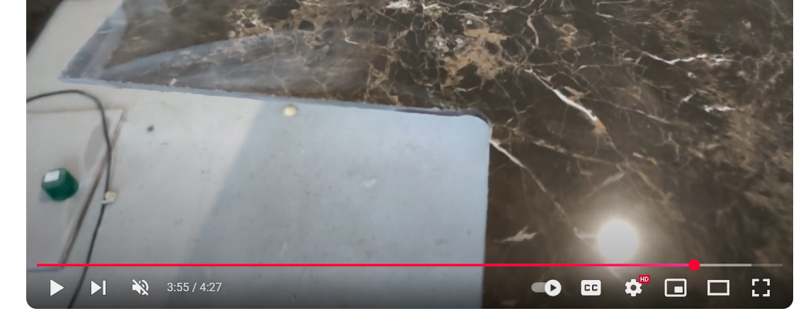

nosatiy Опубліковано: 18 березня 2025 Поділитись Опубліковано: 18 березня 2025 4 года стяжке, 3 года плитке, период между стяжкой и укладкой плитки 1 год, давал разную температуру и всегда ничего, но вот, сегодня утром, треснула плитка от угла - классика. Теплоноситель +42 градуса. Всю зиму было норм, весь морозный месяц, когда температура держалась в среднем -10 и теплоноситель был от 45 до 55 и ничего, а сегодня треснула)) вывод - не давать высокую температуру, может лопнуть когда угодно и где угодно. Теплый пол для комфорта а не обогрева. п.с. на выходных подтапливал, так, что стяжка и плитка были теплые. 1 Посилання на коментар Поділитися на інших сайтах More sharing options...
shneider_vova Опубліковано: 18 березня 2025 Поділитись Опубліковано: 18 березня 2025 2 хвилини тому, nosatiy сказав: Теплый пол для комфорта а не обогрева. проблема не в полу, а в плитці та в її вирізі. а) керамограніт крихкий, тріщіть більше б) треба робити закруглення у внутрішньому углу 1 Посилання на коментар Поділитися на інших сайтах More sharing options...

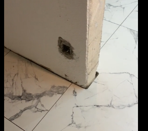

vovarpd Опубліковано: 18 березня 2025 Поділитись Опубліковано: 18 березня 2025 В мене теж в двох місцях тріснула але тільки там де виріз. теж керамограніт. тріснула років десь так 8 назад. більше нічого не тріщить, температура в підлозі як була так і є без змін зимою. заокруглень нема, майстри про них були не в курсі ) 1 Посилання на коментар Поділитися на інших сайтах More sharing options...
