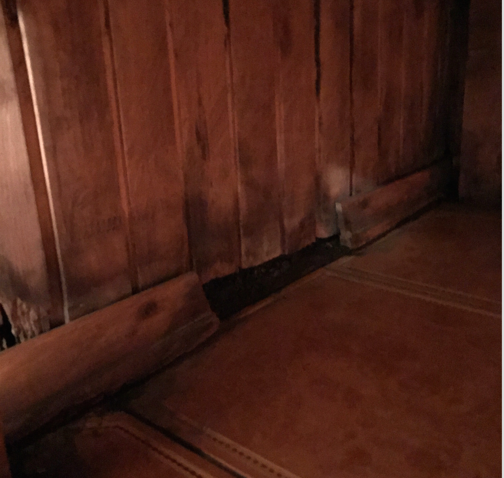

Думаю над планом работ по цокольному этажу/ подвалу и первое что напрашивается это убрать шпателем все "грибки" и инопланетную форму жизни со стен и потолков , убрать штукатурку там где она раскисла и осыпается.
Есть ли смысл сейчас ( когда еще не решен вопрос с отоплением в первой части и вентиляцией в первой и второй частях и температура воздуха в этих помещениях около плюс 5 градусов ) делать точечную или сплошную ( стены , полы , потолок) обработку противогрибковыми препаратами? Какие средства( препараты) посоветуете ?
Есть ли смысл поставить в подвале тепловентиляторы и просушить мокрые места ( стены , потолки ) и понаблюдать будут ли они опять становится влажными ?
Я обрабативал "Белизной". Чем раньше, тем лучше. Потом можно повторить.
И в чём смысл сего действия, если причина не устранена?
До причини, как до неба, а следствие - вот оно.

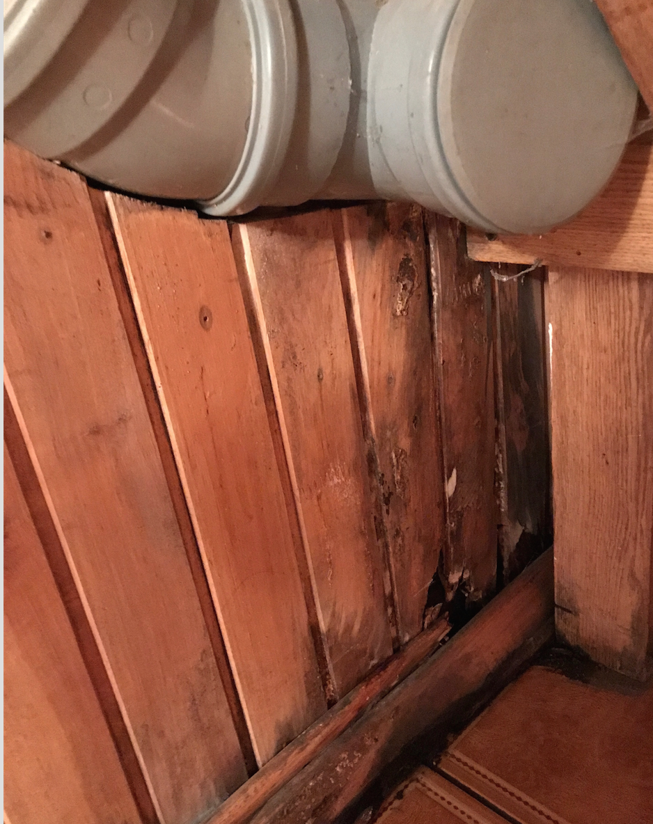

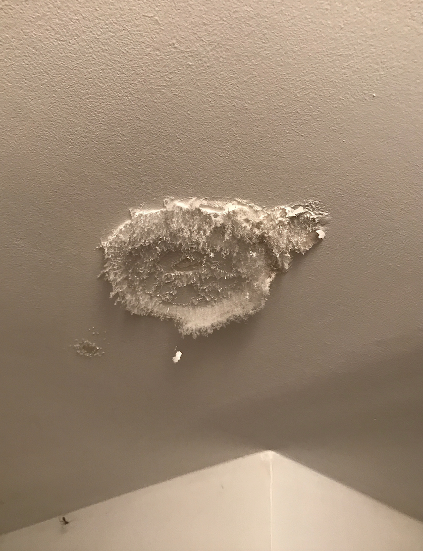

Пригласили специалиста по малярным работам и для борьбы с плесенью в том числе . Оказывается наша плесень по форме и виду визуально похожа на плесень , с которой они боролись в каком то музее ( в глухом подвале ) . Радует что люди знают чем и как бороться с этой формой жизни . По результатам напишу ( чем и как они вели борьбу и сколько это стоило )

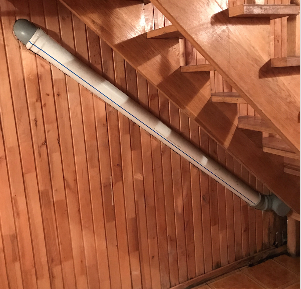

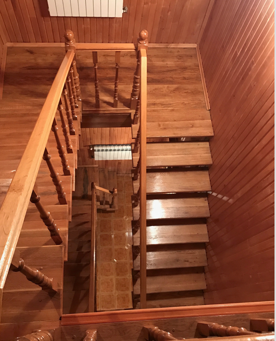

Немного фото инопланетной жизни в нашем подвале. Это только два образца. но там есть еще более экзотические варианты . Диаметр этих образований примерно с чайное блюдце. Есть колонии напоминающие снег и иней , есть расположенные в одной плоскости кругами. Разбросаны на расстоянии нескольких метров друг от друга на потолке ( в основном ) и стенах . рядом участки стены в отличном состоянии - как будто только покрасили.

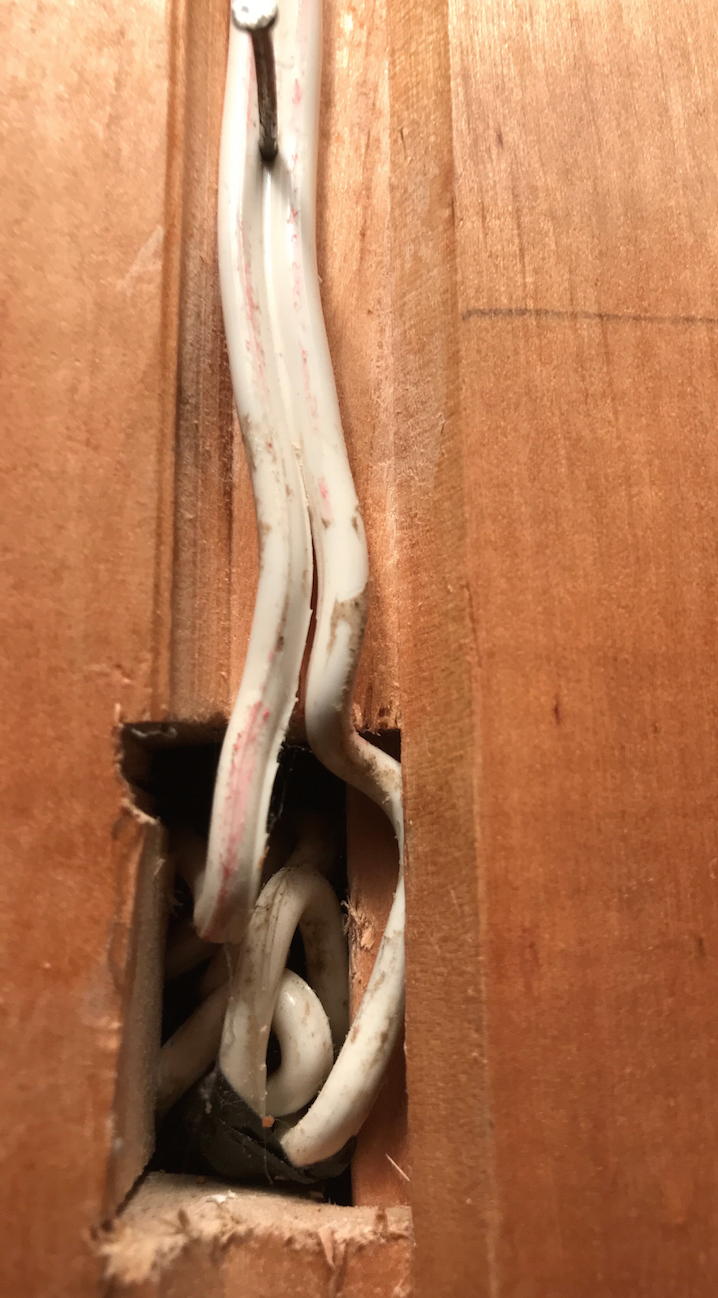

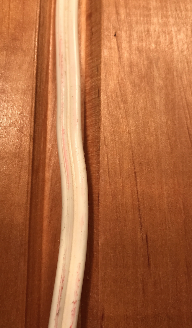

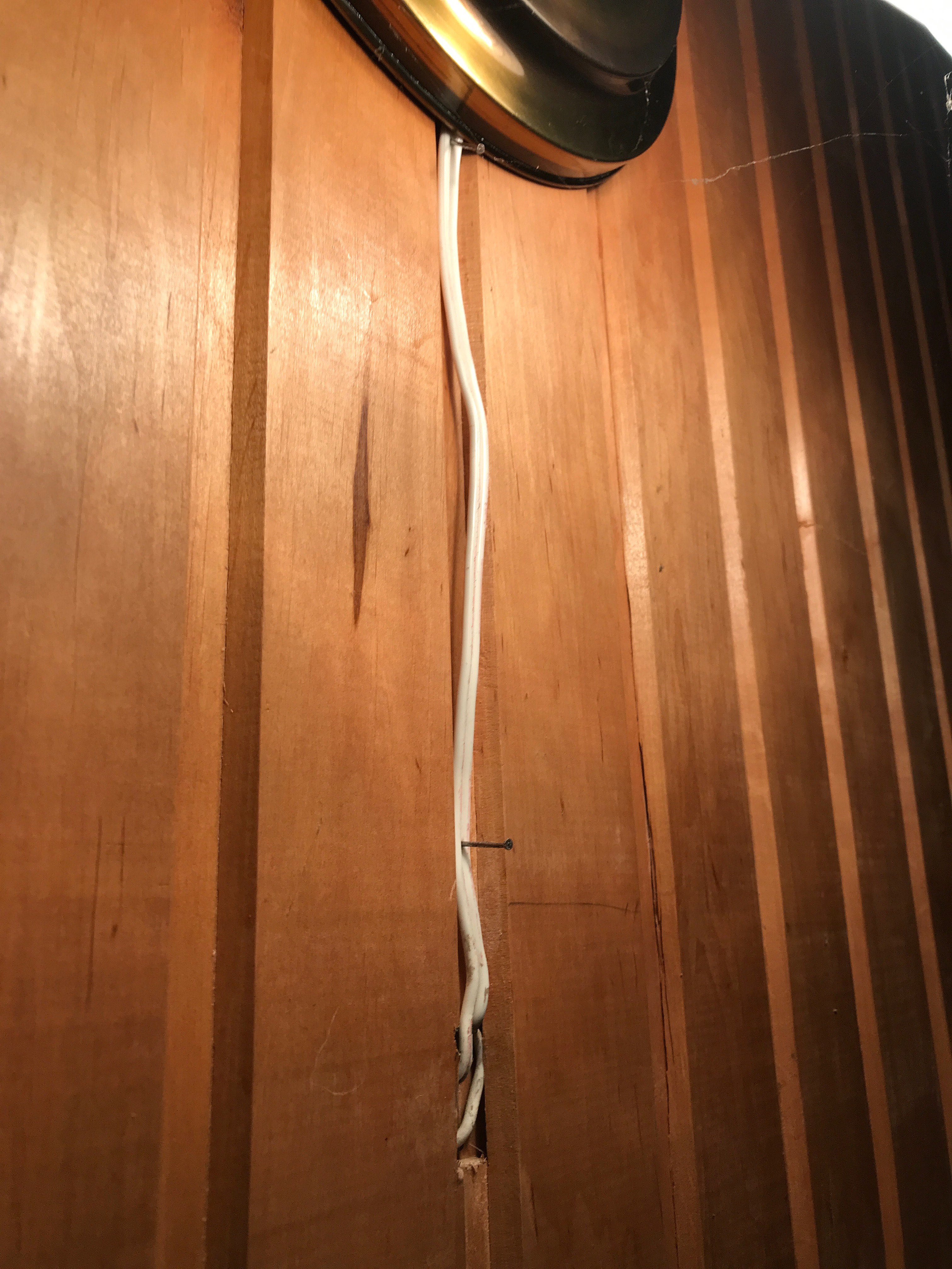

Электрику в доме проектировал и делал человек руки которого и голова находились в полном рассинхроне : то ли импульсы мозга не доходили до рук , то ли руки ждали сигнала , но его не было . Розетки установлены крайне бестолково ( особенно на кухне ) . Встречается что из плинтуса торчит удлинитель на 10 см и 2 розетки ( вокруг в стенах розеток нет . Подозреваю что под деревянной обшивкой ( в районе лестницы ), кабель просто прибит к стене , без всяких защитных трубок ( гофры) и т д. ) . Вот например скорее всего был ремонт или перемещение светильника и как это было реализовано .
Нужно ли вскрывать вагонку и делать ревизию кабелю , заодно поместить его в гофру или не стоит заморачиваться ? Опасно ли такое соседство проводов и дерева? Для понимания масштабов "вскрытия" деревянной вагонки ( фото лестницы сверху вниз )- очень не хочется все это демонтировать и монтировать заново.
Еще раз убедился , что электрику поручать дилетантам нельзя . Контролировать процесс по скрытой проводке лично своими глазами. Обязательно должен быть проект и схема с точным размещением мебели , техники и указанием мест расположения розеток + всегда делайте одну дополнительную. В данном случае уверен, что все было не так.

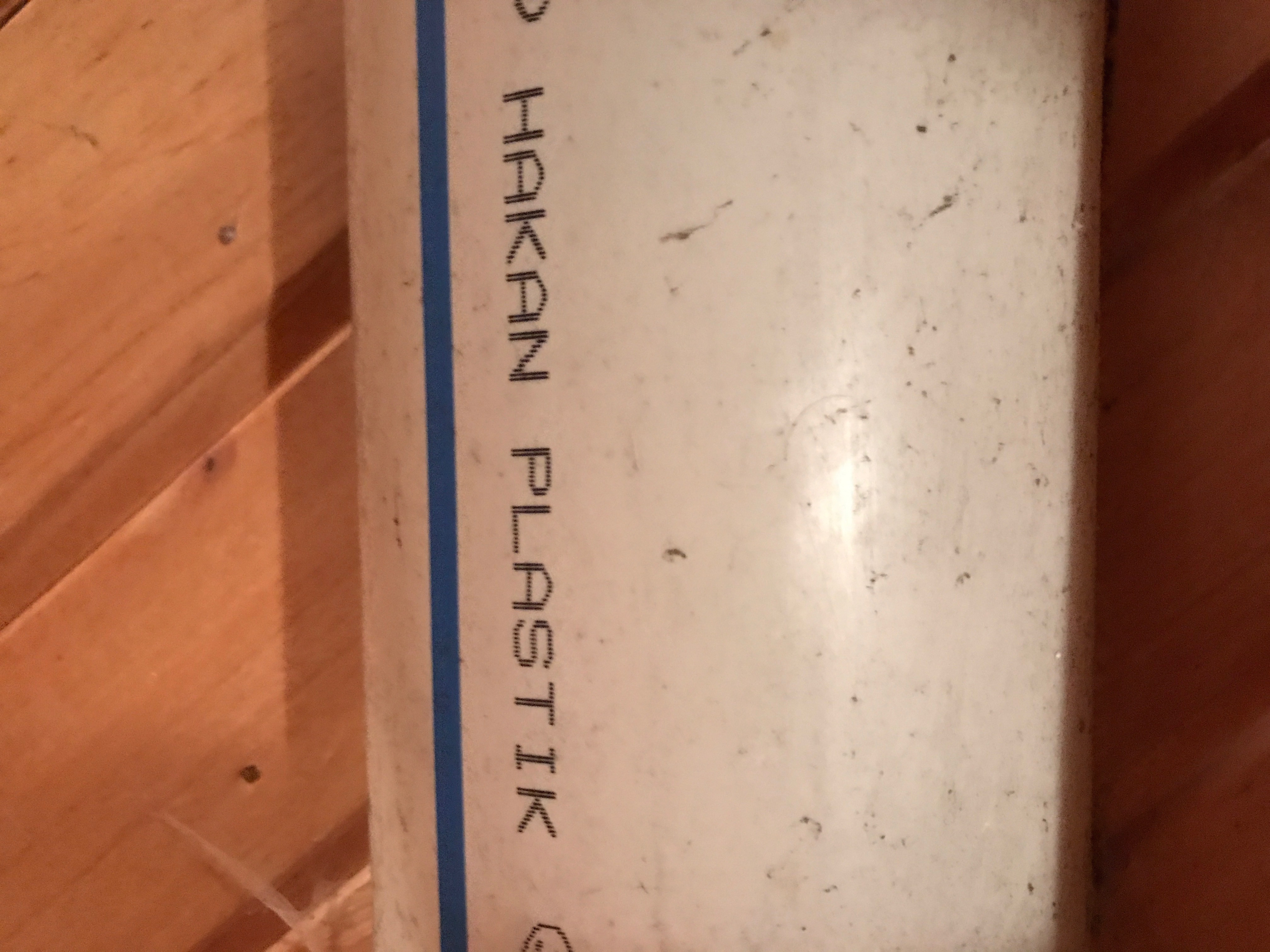

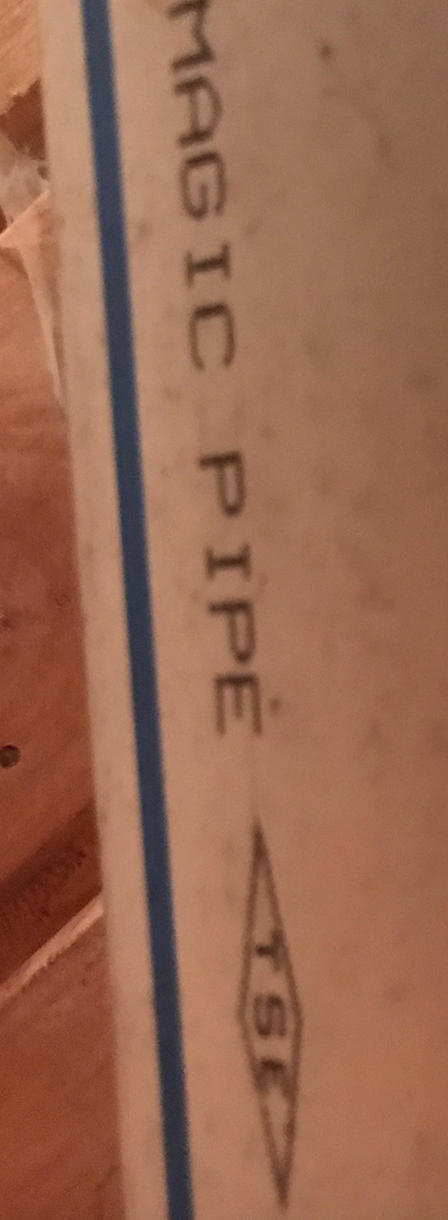

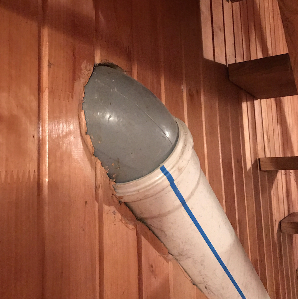

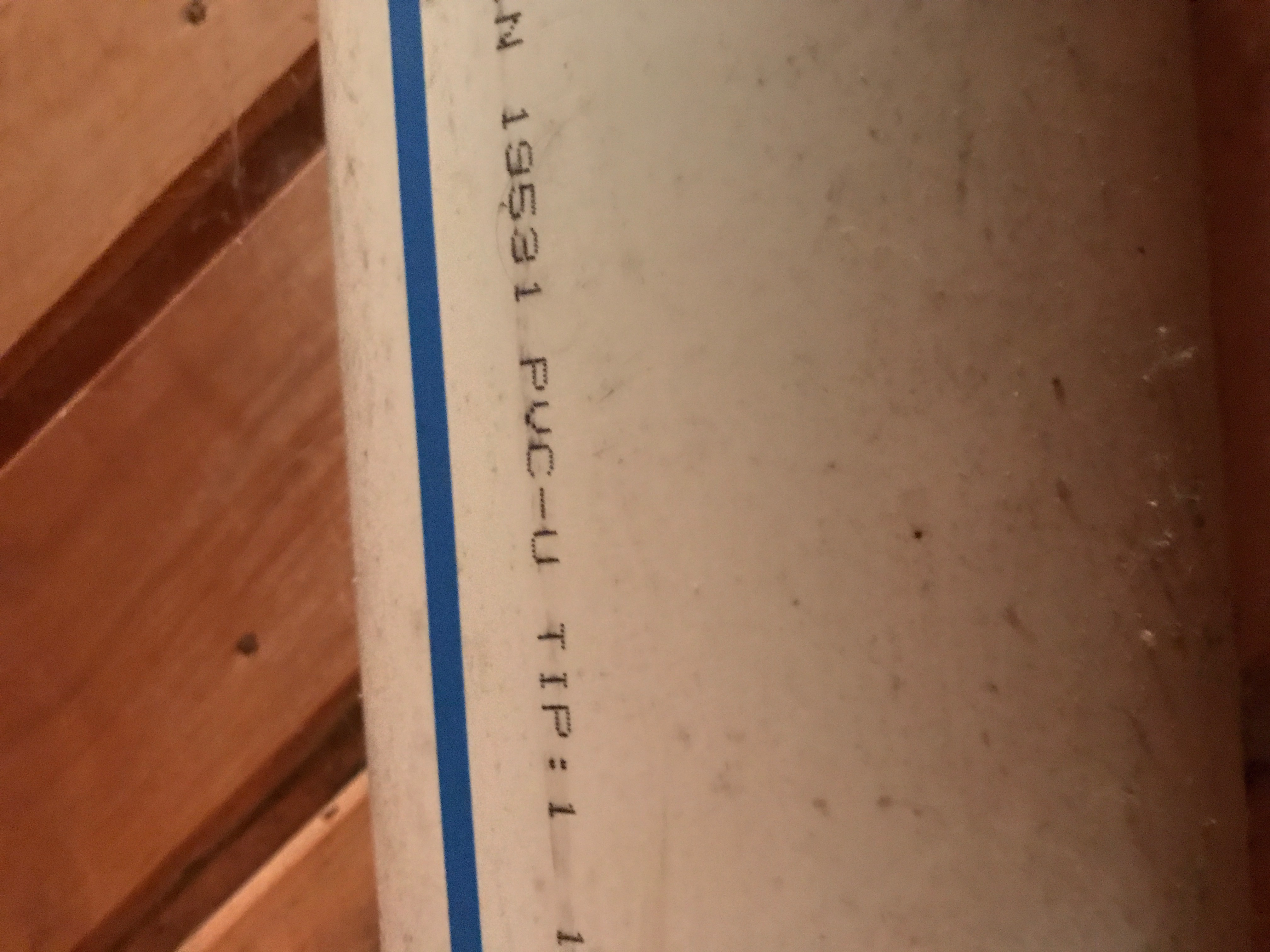

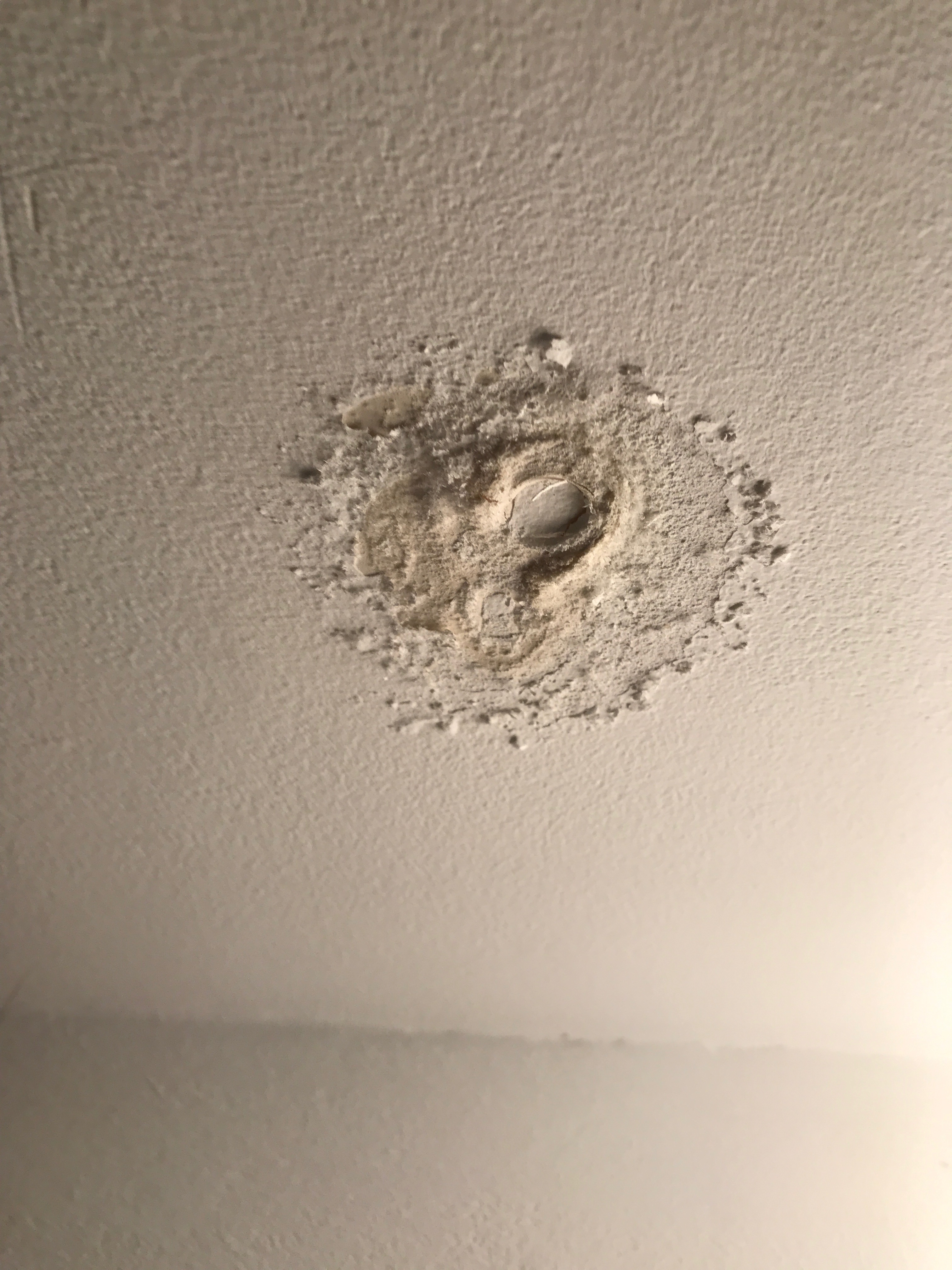

На ряду с проблемами водоснабжения, отопления , плесени обнаружилась проблема с канальей . Она изволила течь и по всей видимости это с ней случилось некоторое ( неизвестное никому ) время назад . К счастью все это безобразие частично в открытом доступе так что сантехники берутся после отопления сразу за нее , говорят что "надо рэзат" и "вскрытие покажет" . Говорят они это без оптимизма и это понятно , поскольку между оптимизмом и какашками целая пропасть .
Специально размещаю фото с фрагментами маркировок трубы , что если окажется она неправильною трубою - легко заменить во время наших манипуляций на более правильную .
Это вообще медь? А то визуально как советский алюминий
Есть медь в проводах, нет меди в проводах -это науке неизвестно .
А что если окажется "советский алюминий" -это очень плохо ?
Данный вопрос будем выяснять с электриком , которого приглашаю на ревизию электрохозяйства. Какие вопросы ему еще позадавать, что он еще должен проверить ( из видимых частей есть еще щиток с автоматами примерно на 10 шт, ожидал большего поскольку у меня в 3х комнатной квартире примерно такой же был)?

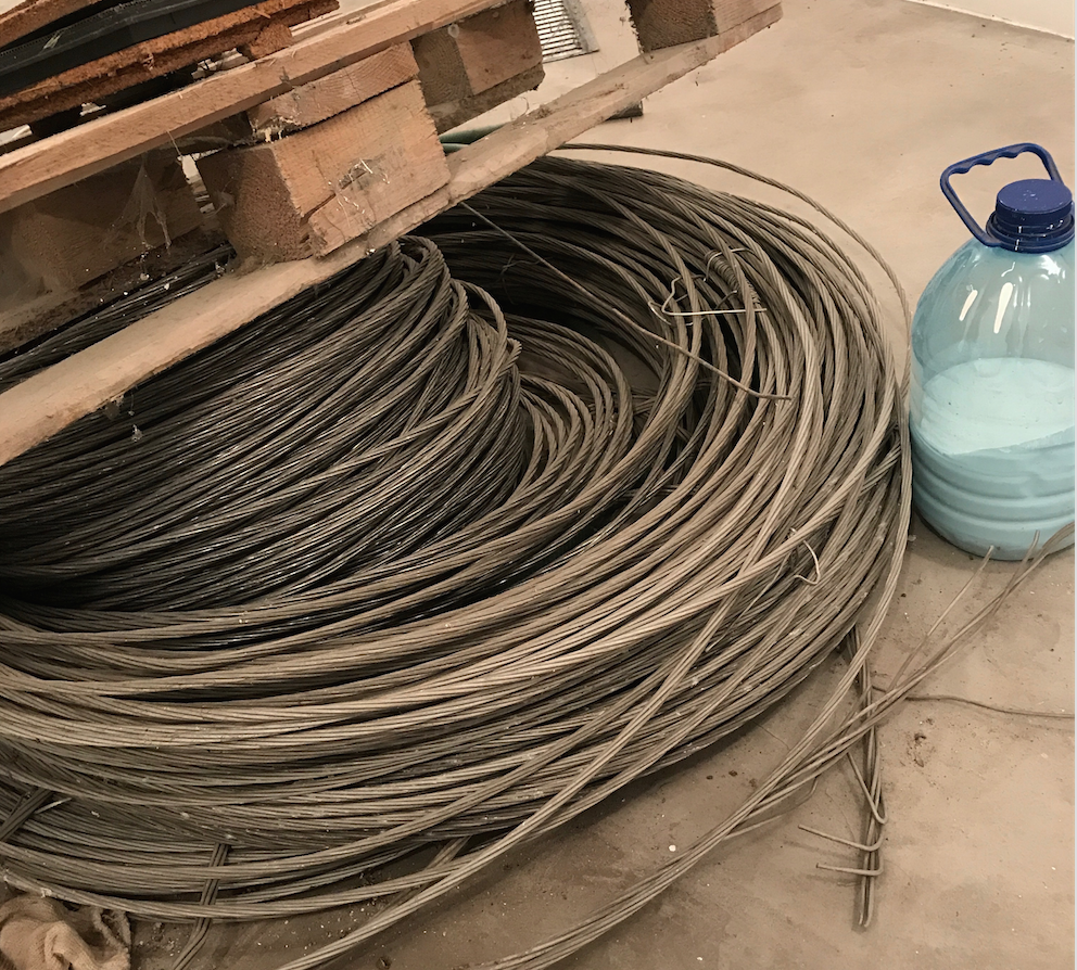

P.S. В гараже обнаружил вот такую бухту провода без изоляции ( по столбам на улицах вроде такую тянут). Это представляет какую то ценность ? Можно выменять на что то нужное и сколько это в деньгах ( метр или кг )? Для понимания размера бухты поставил рядом 5л бутыль.
Очень плохо то, что вы не представляете какой кабель, какого сечения у вас проложен и какими автоматами защищен. Тут тысячи раз описывали формулу соответствия сечения кабеля и номинала автомата
1.5 кв.мм - 10А
2.5 кв.мм - 16А
и.т.д
это для меди, для алюминия сечения больше - куча таблиц в инете..
и если она нарушена - возможна вероятность "погореть"...

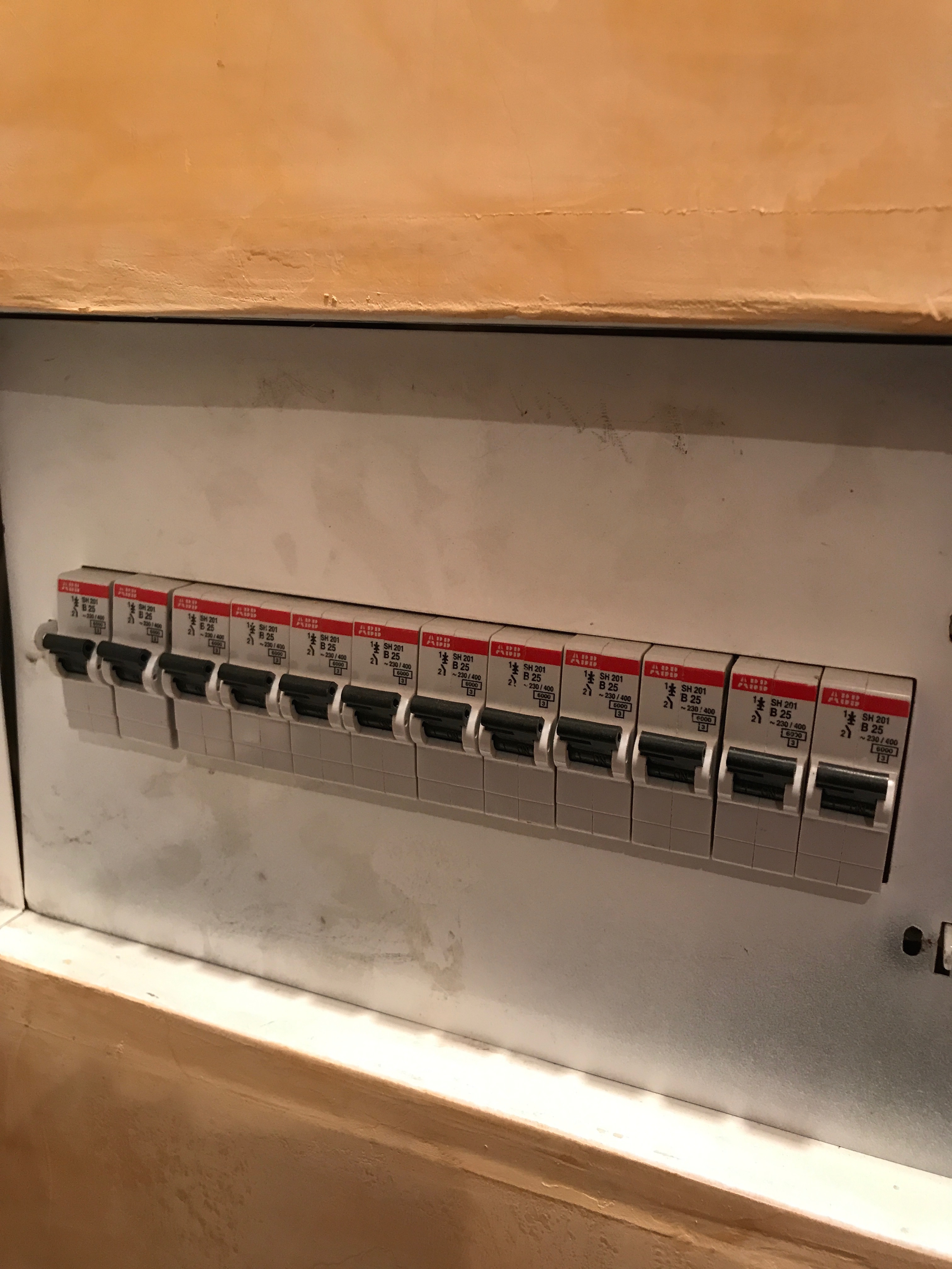

Продолжая "электрическую" тему .
На фото :
Электрощиток , автоматы ( крупным планом ) , "коробка " в коридоре под потолком .

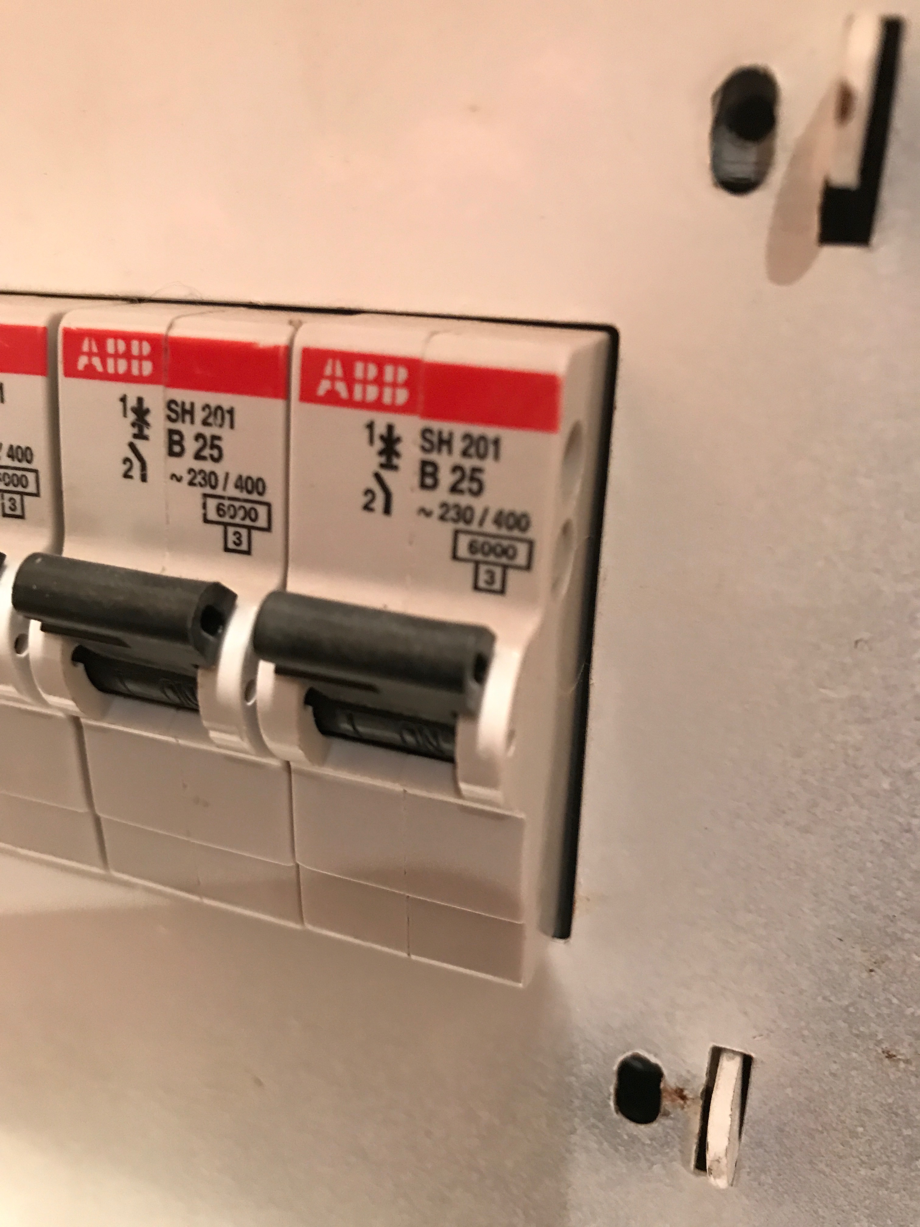

Вопросы , которые у меня возникают сразу ( я в электро теме ноль полный - никогда руками сам никуда не лезу , максимум лампочку поменять ):
1) Марка автоматов ABB . Все автоматы однотипные ( на 25) . Как эти автоматы по качеству ? Есть ли необходимость менять их на автоматы другого производителя и подойти более дифференцированно к выбору номинала ?
2) Отсутствуют диф автоматы . У меня в бывшей квартире в щитке их было 2 шт. И это нас спасло , когда посудомойка на корпус пробила .
Нужно ли ставить дифавтоматы?

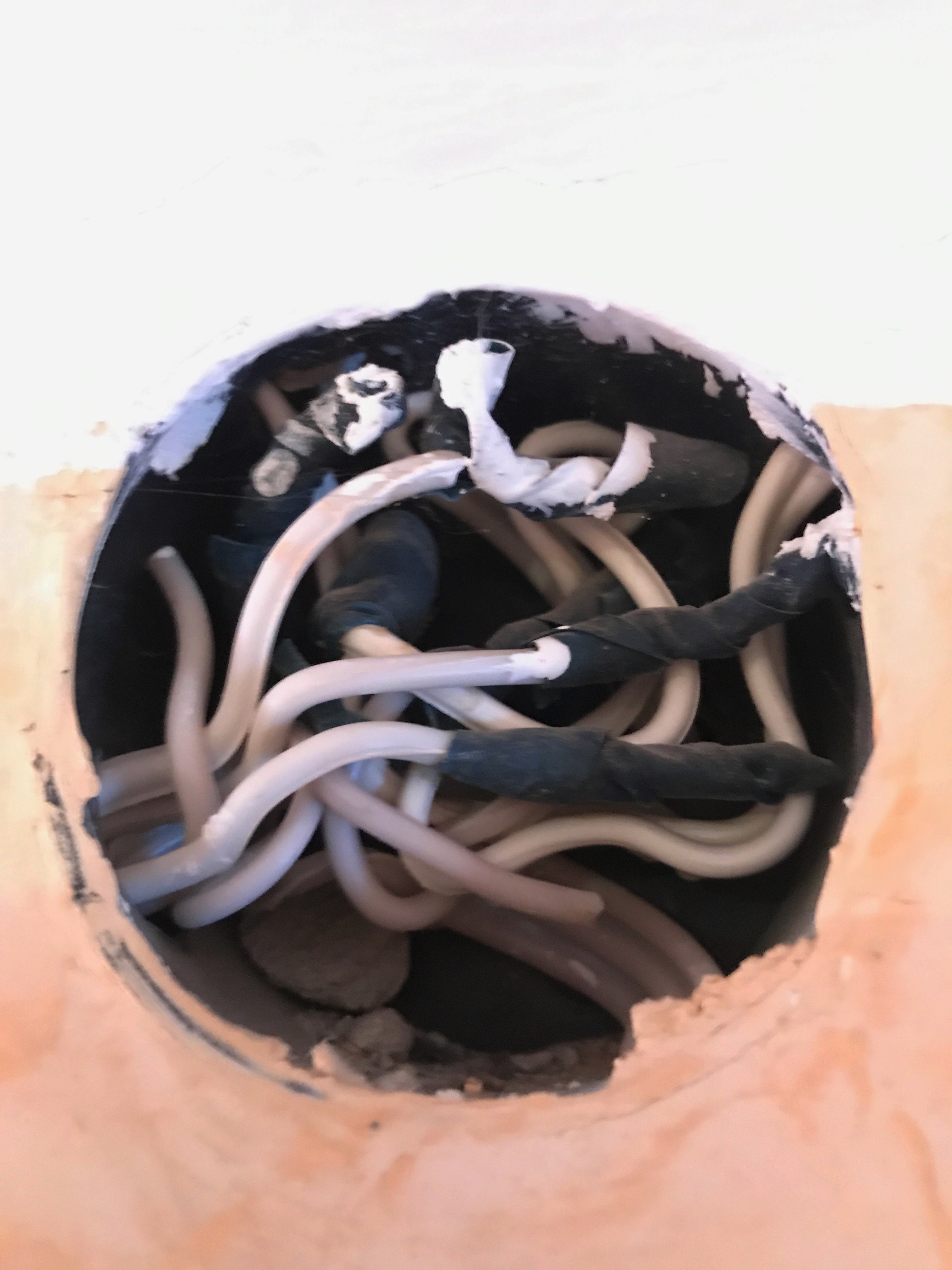

3) Коробка . Констатация факта: электрик был либо сильно рукожоп либо банально халтурщик ( сделать побыстрее и побыстрее свалить) . Как лучше переделать коммутацию в коробке : паять или через клемы на винтах ? ( понятно что электрик, которого мы в скором времени пригласим предложит свой вариант , мне просто важно дополнительную точку зрения знающих людей услышать)

...1) Марка автоматов ABB . Все автоматы однотипные ( на 25) . Как эти автоматы по качеству ? Есть ли необходимость менять их на автоматы другого производителя и подойти более дифференцированно к выбору номинала ?...
Это приличный производитель. У них как и у всех остальных есть хорошие линейки модульной автоматики, а есть дешёвые... Практически нигде в доме не нужны автоматы для потребителей номиналом выше 16А.
...2) Отсутствуют диф автоматы . У меня в бывшей квартире в щитке их было 2 шт. И это нас спасло , когда посудомойка на корпус пробила .
Нужно ли ставить дифавтоматы?...
Каждый сам решает. У Вас есть опыт, когда они спасли жизни близких. Выводы сами сделаете...
...3) Коробка . Констатация факта: электрик был либо сильно рукожоп либо банально халтурщик ( сделать побыстрее и побыстрее свалить) . Как лучше переделать коммутацию в коробке : паять или через клемы на винтах ? ( понятно что электрик, которого мы в скором времени пригласим предложит свой вариант , мне просто важно дополнительную точку зрения знающих людей услышать)...
Коммутации в коробках можно делать на клеммниках (ВАГО, СИЗ и подобных), либо сваркой. Пайка и скрутка недопустимы. Это про медь. Про алюминий не знаю...

Виктор, чем пайка-то не угодила? Морочливее, чем ваго, но уж точно надежнее. И не будет разогреваться в месте контакта при больших нагрузках.
Обсосанно на форуме пару сотен раз. Насколько помню - после кз в соединении - появляются микротрещины в припое, и сопротивление соединения растет. По пуе не является рекомендованным способом соединения кабелей.
Виктор ещё про гильзы забыл
О, это эпическая тема! В профильном разделе её посвещены мегабайты информации. Если коротко - это дротокрутство. При нагреве припой может расплавиться и соединение не будет иметь необходимого контакта.
...Виктор ещё про гильзы забыл
Блин, точно! ГМЛ гильзы+термоусадка - это вообще лучшее для меня соединение!
  • Дізлайк 1
Как человек, проживший жизнь с паяльником в руках, имею право считать это мифом, высосанным даже не из пальца... Переходное сопротивление пропаянной скрутки меньше, чем гильзованного, винтового, ваговского и любого другого механического соединения. Исключение - качественная сварка. Пока припой начнет деградировать, все мех. соединения к тому времени пообгорают. Медь отличный теплопроводник. Перегреть спайку до температуры 230 градусов (самый распространенный припой ПОС-40) значит нагреть всю проводку до такой температуры. Ток себе представляешь, который это сделает? Механические соединения к этому времени просто выгорят.
