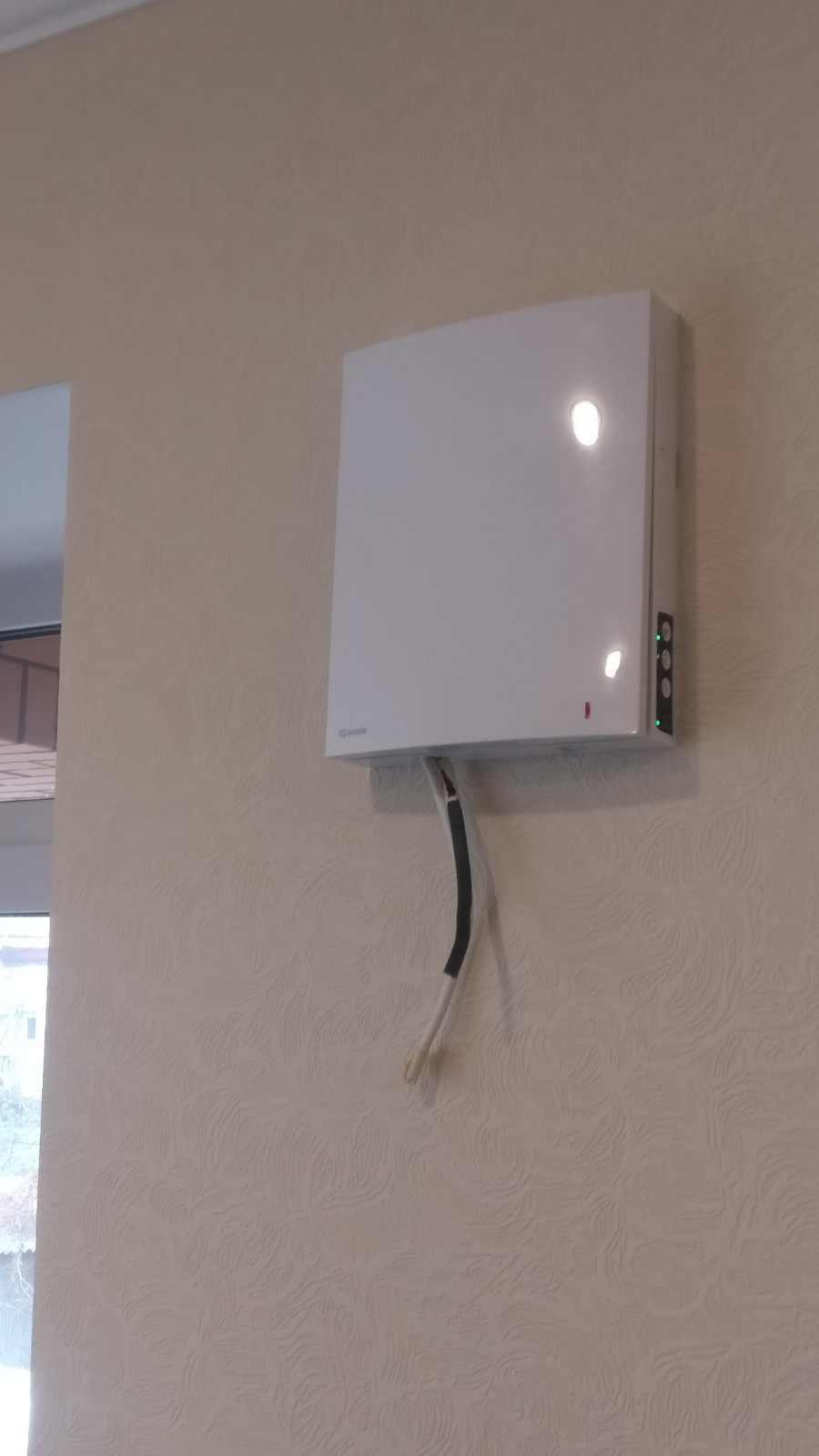

shneider_vova Опубліковано: 16 листопада 2019 Поділитись Опубліковано: 16 листопада 2019 Поставил, включил, забыл. Стоят во всех спальнях. Кишки снизу-это на датчик СО2, руки никак не дойдут подкючить. Датчик СО2 находится в другом конце комнаты, эти кончики для подключения в проветриватель, просто не влезают. Это что такое? Посилання на коментар Поділитися на інших сайтах More sharing options...
serges Опубліковано: 16 листопада 2019 Поділитись Опубліковано: 16 листопада 2019 Это что такое? Я Вас прошу))). Когда-то в Вашей же теме все рассказывал. Это стеновые проветриватили с керамическим рекупом, гоняют воздух туда-сюда. Очень тихие и реально даже без датчика СО2 чуствуется свежесть. 2 Посилання на коментар Поділитися на інших сайтах More sharing options...

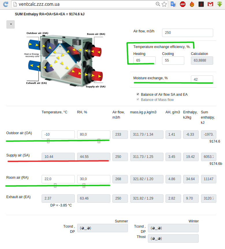

fim Опубліковано: 16 листопада 2019 Поділитись Опубліковано: 16 листопада 2019 Кстати по поводу догрева после рекуператора. Я заказал один ТЭН на 2.4 кВт, чтобы установить перед рекуператором и предупреждать обмерзание. Но чувствую нужен еще один после. рекуператоры/теплообменники ведь бывают разные: энтальпийные (бумажные), металлические, многоступенчатые каждый случай нужно считать отдельно например, для своего я посчитал, что мне преднагрев не нужен, а достаточно сделать постнагрев от бочки со, которая греется гтн если теплообменник имеет высокий кпд, то вполне достаточно только преднагрева, чтобы не было конденсата, который может замерзнуть зимой и т.д. И тогда из вентиляционной системы получится полноценная СО. Ей можно будет корректировать инерционность УШП. инерционность УШП имхо нужно/можно корректировать когда нужен быстрый прогрев после, например, отпуска, в остальном при постоянном проживании инерционность УШП сама сгладит амплитуду уличных колебаний и возможную закачку по ночному тарифу но если сделать необходимый тепловой напор, то - да, вентиляцию с постнагревом можно использовать как во, мощность такого во будет зависеть от мощности догревателя, Тулицы, етс если тебе интересна эта тема, у американцев в основном воздущное отопление/охлаждение с системой вентиляции, посмотри их схемы Посилання на коментар Поділитися на інших сайтах More sharing options...

Gitan Опубліковано: 16 листопада 2019 Поділитись Опубліковано: 16 листопада 2019 Поставил, включил, забыл. Стоят во всех спальнях. Кишки снизу-это на датчик СО2, руки никак не дойдут подкючить. Датчик СО2 находится в другом конце комнаты, эти кончики для подключения в проветриватель, просто не влезают. На первом взрослая система с рекупом и каналами. Строим, дай бог один раз, надо предусмотреть всё, не понадобится-не большой попадос на деньги, понадобится-сам себе спасибо скажешь. У меня такой же в спальне. Перед сном включаю, утром выключаю. Работает на 1 скорости. За ним у малой в комнате ведомым стоит второй. Когда включается у меня, включается и у нее. Отличная вещь. Ночью всегда свежо. Да и окно не откроешь. Рядом живет соседский алабай. Гавкает что пароход. 2 Посилання на коментар Поділитися на інших сайтах More sharing options...
Сарочка Опубліковано: 16 листопада 2019 Поділитись Опубліковано: 16 листопада 2019 У меня такой же в спальне. Перед сном включаю, утром выключаю. Работает на 1 скорости. За ним у малой в комнате ведомым стоит второй. Когда включается у меня, включается и у нее. Отличная вещь. Ночью всегда свежо. Да и окно не откроешь. Рядом живет соседский алабай. Гавкает что пароход. Как вы их в пару настроили? Посилання на коментар Поділитися на інших сайтах More sharing options...

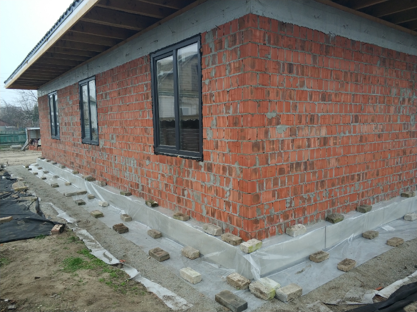

razzil Опубліковано: 17 листопада 2019 Автор Поділитись Опубліковано: 17 листопада 2019 Хоть грунт и подушка под домом супердренирующие, не понравилась ситуация, когда зимой под цоколь насыпет снега, а потом он начнет таить, а вода замерзать. Решил перебздеть. Пленка осталась, а кирпичи достались вместе с участком. Думаю хуже точно не будет. 1 Посилання на коментар Поділитися на інших сайтах More sharing options...
Gitan Опубліковано: 17 листопада 2019 Поділитись Опубліковано: 17 листопада 2019 Как вы их в пару настроили? Это штатная функция. Прикинул между ними заранее витую пару и соединил. 1 Посилання на коментар Поділитися на інших сайтах More sharing options...
Сарочка Опубліковано: 17 листопада 2019 Поділитись Опубліковано: 17 листопада 2019 Это штатная функция. Прикинул между ними заранее витую пару и соединил. Ключевое слово- заранее прокинуть витую пару. А других способов у них не может быть? Посилання на коментар Поділитися на інших сайтах More sharing options...
Gitan Опубліковано: 17 листопада 2019 Поділитись Опубліковано: 17 листопада 2019 Ключевое слово- заранее прокинуть витую пару. А других способов у них не может быть? Увы, ничего надежнее и дешевле провода нет. Если у вас фасад не отделан, прокиньте провод по улице. 1 Посилання на коментар Поділитися на інших сайтах More sharing options...
