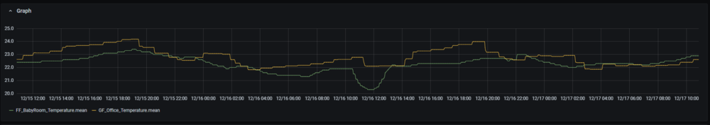

omozhyn Опубліковано: 17 грудня 2020 Поділитись Опубліковано: 17 грудня 2020 При температуре чуть выше нуля система отопления вошла в равновесие. Подача 30 градусов, отопление работает 8 часов ночью, минимальная температура приходится на час ночи - 21.7, максимальная на два часа дня - 22.25. Итого суточное колебание около 0.5 градуса. На ломаный график наружной температуры не обращайте внимание - последствия перебоев электроснабжения. А где датчик в доме находится? Какая температура поверхности пола не замеряли? Посилання на коментар Поділитися на інших сайтах More sharing options...
razzil Опубліковано: 17 грудня 2020 Автор Поділитись Опубліковано: 17 грудня 2020 А где датчик в доме находится? Какая температура поверхности пола не замеряли? Датчик в подрозетнике, на высоте около метра от пола. Температуру пола интересно тоже померять, но пирометра нет. Думал на НГ себе подарить, но хз... По ощущениям утром пол приятный, не теплый, не холодный. Под вечер уже не такой приятный, но и не такой, чтоб только в тапках ходить. Однозначно теплее чем плитка в квартире, где нет никаких ТП. 1 Посилання на коментар Поділитися на інших сайтах More sharing options...
standov Опубліковано: 17 грудня 2020 Поділитись Опубліковано: 17 грудня 2020 Датчик в подрозетнике, на высоте около метра от пола. Температуру пола интересно тоже померять, но пирометра нет. Думал на НГ себе подарить, но хз... По ощущениям утром пол приятный, не теплый, не холодный. Под вечер уже не такой приятный, но и не такой, чтоб только в тапках ходить. Однозначно теплее чем плитка в квартире, где нет никаких ТП. В подрозетнике эт не спортивно) у меня датчик термостата в подрозетнике тоже показывает суточный разброс примерно так, а вот метеостанция на столе уже повеселее, мало того что любое открытое окно ловит так ещё и средняя дельта раза в 3 больше. В подрозетнике нет конвекции и масса с аккумулированным теплом Посилання на коментар Поділитися на інших сайтах More sharing options...
razzil Опубліковано: 17 грудня 2020 Автор Поділитись Опубліковано: 17 грудня 2020 В подрозетнике эт не спортивно) Ну подрозетник пустой пока и в нем лежит акаровский датчик. Но переложу на стол и проверим. Посилання на коментар Поділитися на інших сайтах More sharing options...
standov Опубліковано: 17 грудня 2020 Поділитись Опубліковано: 17 грудня 2020 акаровский датчик с акаровским у меня вообще странная история, в одной комнате акаровский в детской метео. показания очень разные, и акровский как-то очень подозрительно плавно и явно сильно реже обновляется (батарейное питание). Угадай на графике где акара ). Метео - франсе, за другие деньги, я ей верю сильно больше Посилання на коментар Поділитися на інших сайтах More sharing options...

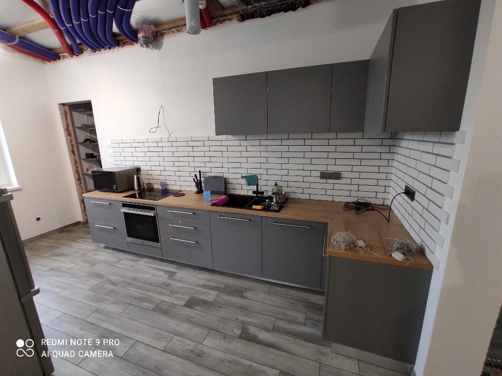

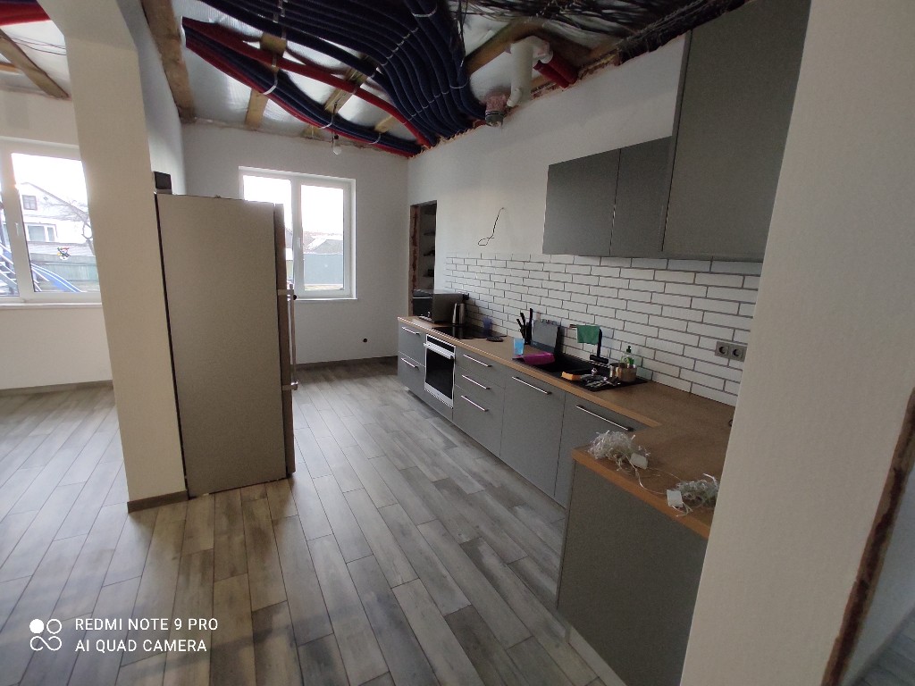

razzil Опубліковано: 28 грудня 2020 Автор Поділитись Опубліковано: 28 грудня 2020 Кухню думал показать когда она будет полностью готова, но финал затянулся немного, поэтому покажу что есть. А затянулось потому что рядом с вытяжкой мы придумали два ряда полок. Мастер предложил эти полки сделать из столешницы, которой много оставалось. Но упустил момент, что столешница ламинирована только с одной стороны. Решили другую сторону зашпонировать в цвет основного покрытия. Что и заняло время. По кухне основной хотелкой была качественная фурнитура. Везде топовый Блюм. Фасады и столешница - обычный Эггер. 17 Посилання на коментар Поділитися на інших сайтах More sharing options...

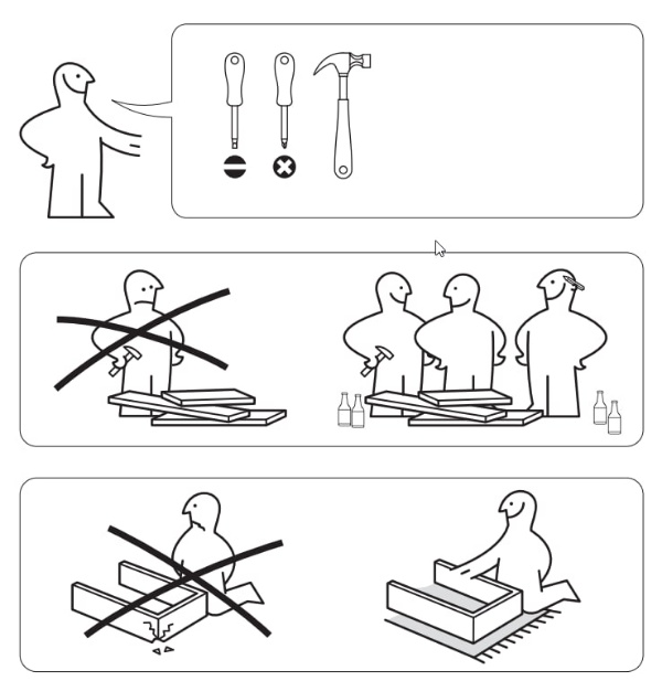

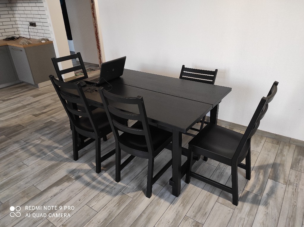

razzil Опубліковано: 28 грудня 2020 Автор Поділитись Опубліковано: 28 грудня 2020 (змінено) Ещё не рассказал про обеденный стол. Увидел его на сайте Икеи и понял, что он должен быть у нас. Это прям воплощение скандинавского дизайна. Ещё и был интересен опыт покупки чего-то на официальном сайте Икеи. В целом все порадовало. Пришлось сразу сделать полную предоплату, получить один лишь имейл и ждать две недели. Накануне даты доставки позвонил водитель и сказал, что утром будет у нас. В инструкции к сборке сразу нашел ошибку, пришлось ее подправить: Позвал кумовьев, и собрали отличный столик и четыре стула. Стол оказался тяжеленный, в нем килограм 50-60. Вдвоем с женой двигать его сложновато. И к четырем комплектным стульям, докупили ещё четыре раскладных, украинского производства. Цвет совпал полностью. Змінено 28 грудня 2020 користувачем razzil 15 Посилання на коментар Поділитися на інших сайтах More sharing options...
standov Опубліковано: 28 грудня 2020 Поділитись Опубліковано: 28 грудня 2020 Так а фото стола? Посилання на коментар Поділитися на інших сайтах More sharing options...
razzil Опубліковано: 28 грудня 2020 Автор Поділитись Опубліковано: 28 грудня 2020 Так а фото стола? последнее же upd. открыл в инкогнито, таки да нет фото. ща поправлю. Посилання на коментар Поділитися на інших сайтах More sharing options...

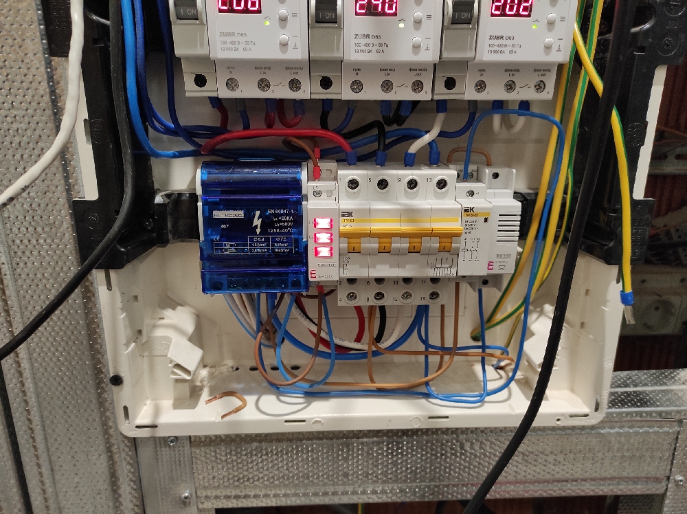

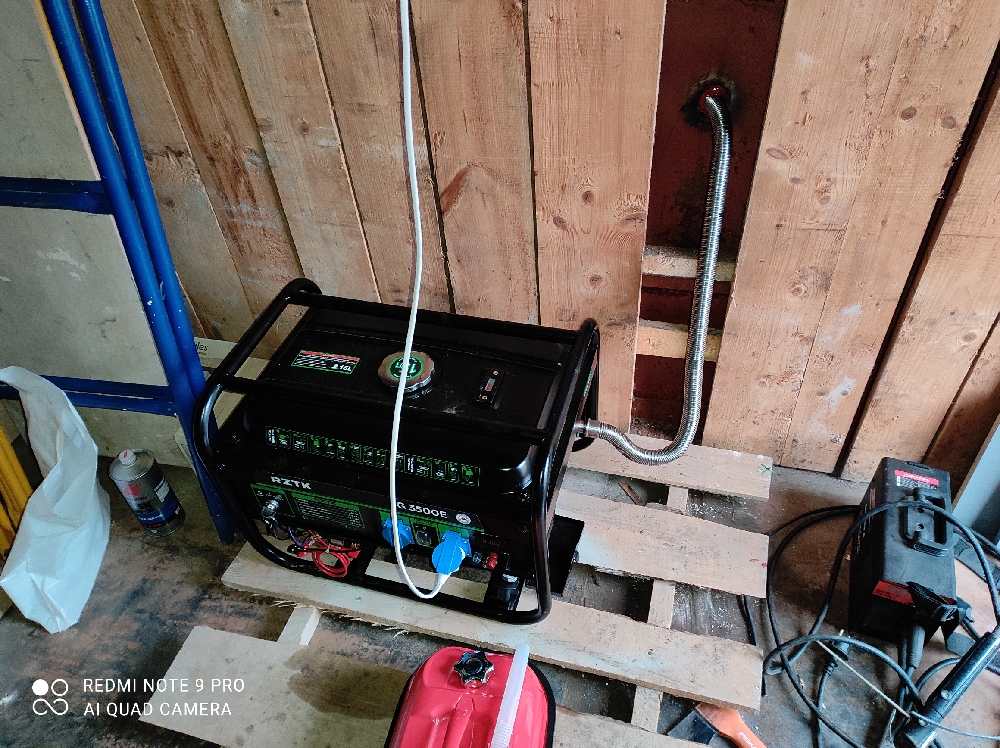

razzil Опубліковано: 29 грудня 2020 Автор Поділитись Опубліковано: 29 грудня 2020 Установил в гараже генератор. Ввод в гараж один для освещения, и тот с трубостойки. Использовал его чтоб подключить генератор, тем самым пожертвовал освещением гаража, временно. В доме сделал простую схему для ввода резерва на трёхпозиционном рубильнике. И звонок, который звонит одну минуту, когда активны оба ввода. Да, дешманский ИЕК, но цены у именитых брендов, на такие простые штуки как рубильники, меня деморализуют... 8 1 Посилання на коментар Поділитися на інших сайтах More sharing options...
