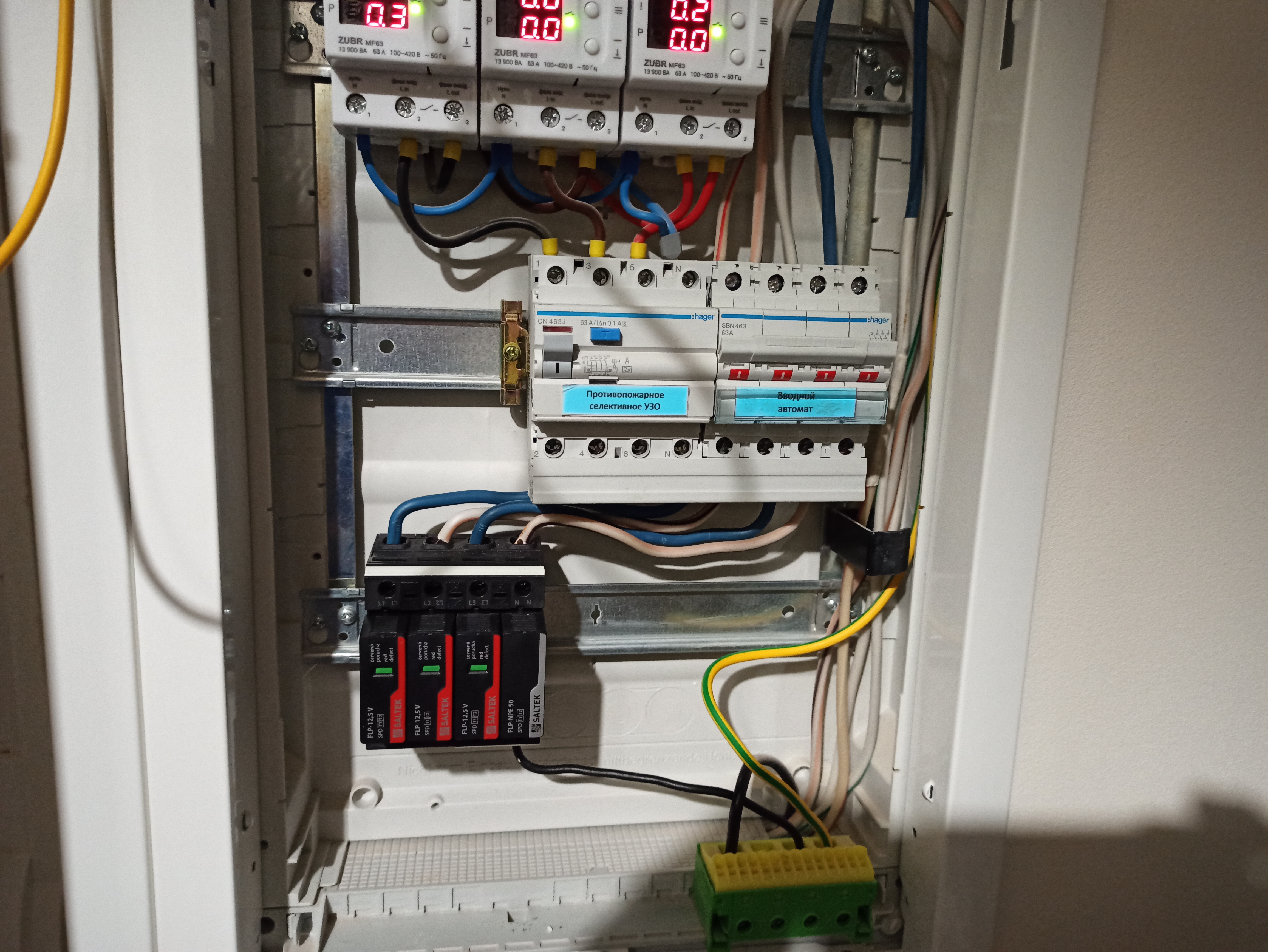

покажи, как подводятся провода к рубильнику, как идут дальше на узип и узо.
осе оно, 95% вероятности, что буду переделывать, как раз осталась незаюзаная стальная, герметичная распред-коробка, можно в нее вынести.
так что буду рад советам
по феншую двойные ншви на узипе, это мелочь но это проговорено в "методичках". опять таки по феншую узо по максимуму отодвинуть от узипа

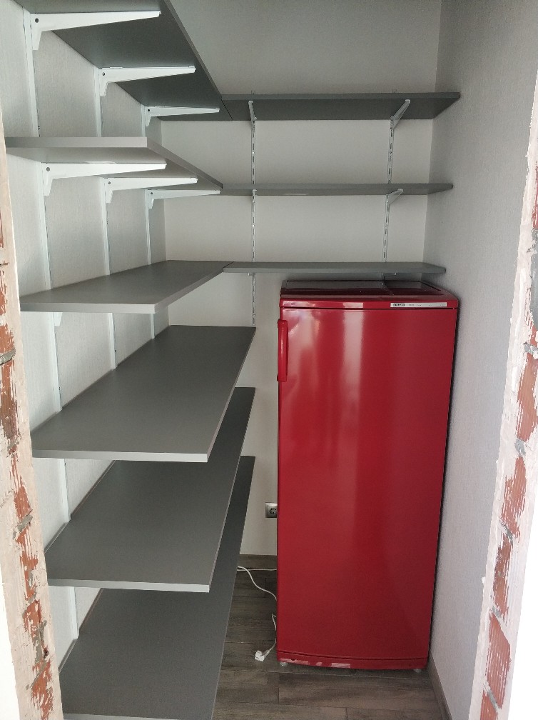

зафигачил в кладовке полочки, приложил руку таксзать
а морозилка красная, потому что красная дешевле.
  • Лайк 7
при открытой дверце - ручка бьеться об стену, не дает дверце открыться полноценно - и тогда ящики не выдвигаются. надо отодвинуть от боковой стены
это лаврик?
не, лаврик ваш слегка конских стоит денег. Элемент систем, мейд ин джёмани(по крайней мере так написано). Качественнее кольчуги и есть кронштейны под полки с ДСП, что мне и надо было.
Добавлено через 39 секунд
обижаешь. проверили, ящики вытаскиваются, все ок.
ниразу не спорю, еще и хлипковат. за +- те-же деньги кеново лучше )) а есть ссылка на этот самый елемент?
тут и брал
Добавлено через 41 секунду

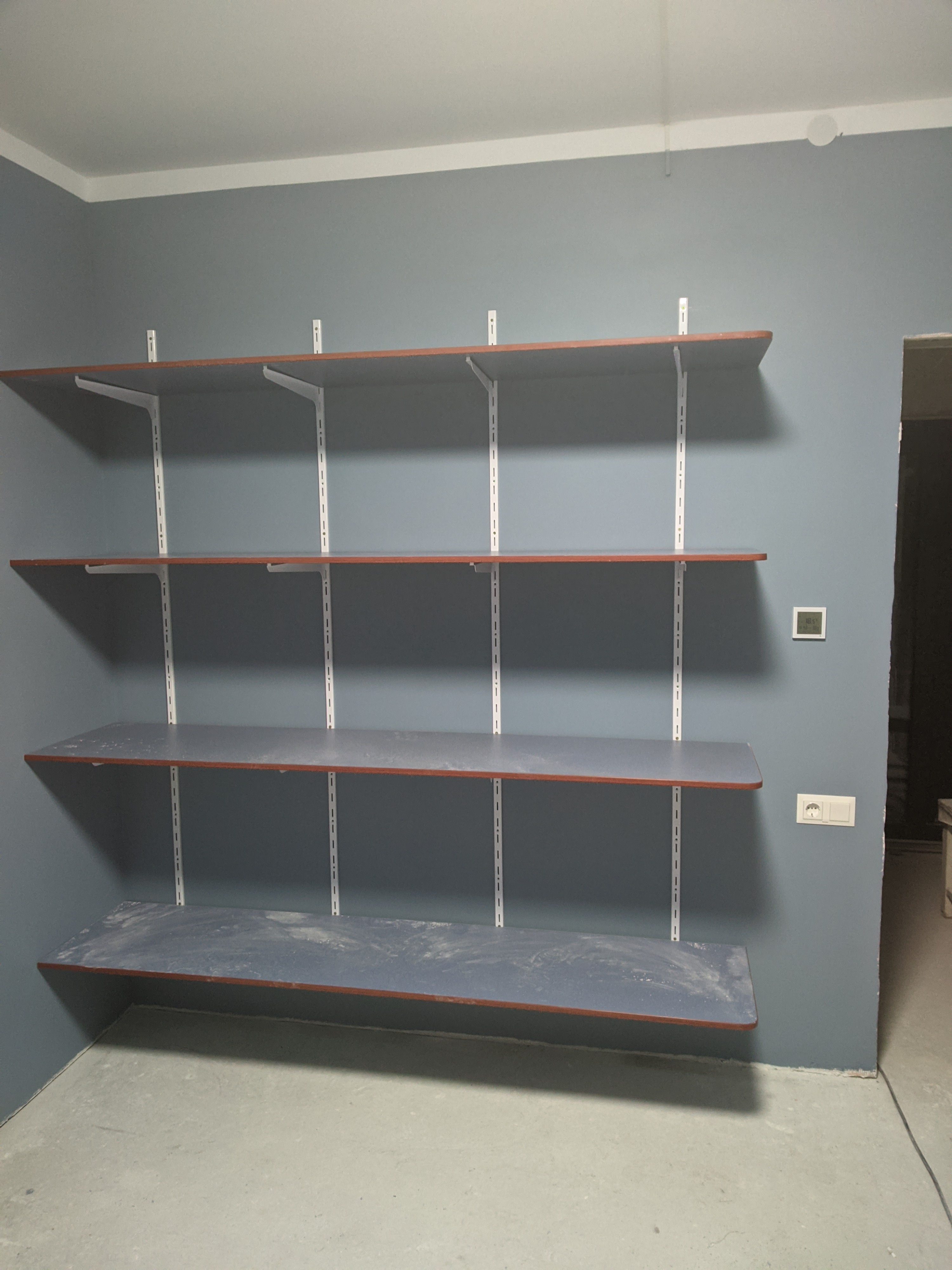

шо за полички?
полки вместе с кухней раскроили
важке боюсь класти
ну гири я тож не буду там хранить, и консервацию без фанатизма. Для кухонного мотлоха пойдет.
шо за полички? В мене отакі в котельні, важке боюсь класти, метал не внушає довіри
если прямо не смущает эстетика и надо тяжелое то вот вам лайфхак
по узипу - я бы поменял местами узип и рубильник. и подключил бы его напрямую к рубильнику. если у рубильника есть выход на шину - то шиной соединить с узо
у меня так. за провода не ругать, заменю, под рукой 10-ки гибкой не было. И вводной кабель надо укоротить, потому что он даст наводку на ЗУБР
