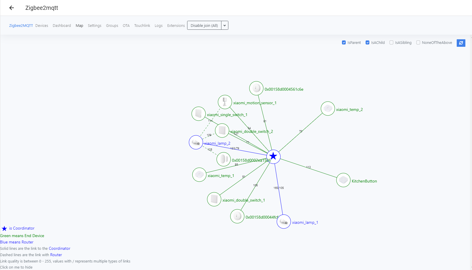

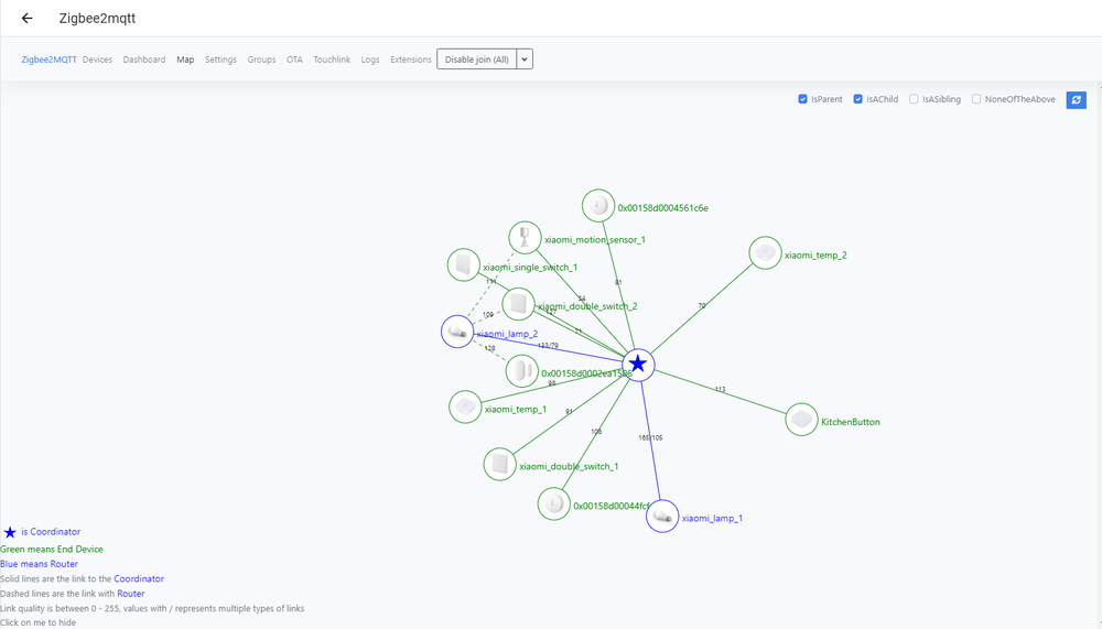

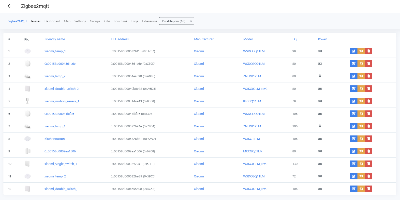

с zigbee2mqtt работа примерно так выглядит:
справедливости ради это она так выглядит в HA. В опенхабе все ручками )
прикольно, я правильно понял, что координаторами сети выступают лампочки? а где точка выхода всей системы в интернет? и где лежат настройки ? ладно, наверное проще пойти покурить энтот ваш zigbee2mqtt.
погуглил. надо координатор, который стоит как хаб от сяоми? проект на гитхабе который надо самому собирать? плюс надо мини комп или ардуина для координатора? чето отпугивающие выглядит на первый взгляд.
