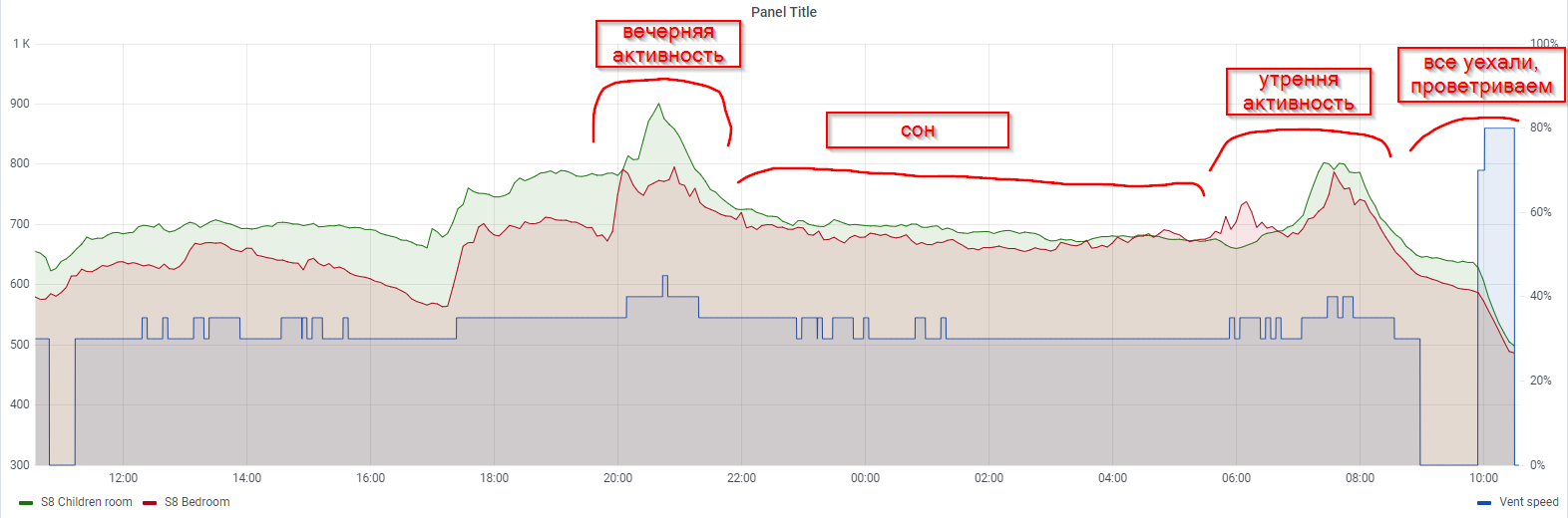

Перевел вентиляцию на работу по CO2
Из наблюдений:
- воздух в комнатах перемешивается очень активно, место размещения датчиков большой роли не играет
- повышение концентрации в одной комнате улавливают датчики и в других, возможно из-за отсутствия дверей
- концентрация СО2 растет очень быстро. Собирали все вместе с детьми шведскую стенку в кабинете 12м2, за полчаса CO2 улетело за 1000ppm(тогда еще не было автоматизации)
- производительность системы подобрана удачно, в большинстве случаев работает на 30-40%, и это при паспортной производительности вентиляторов в 650м3/ч

А есть смысл активно проветривать когда все уехали? Тут же чем выше производительность ПВУ тем выше энергопотери.
Пс. в опенхабе 3.1 появились pid/pwm контроллеры софтовые
надо калибровать датчики и хотябы раз в неделю делать залповое проветривание
Добавлено через 59 секунд
а какой уровень СО2 принят за комфортный?
при 700 ночью мне норм, при 900 уже не норм.

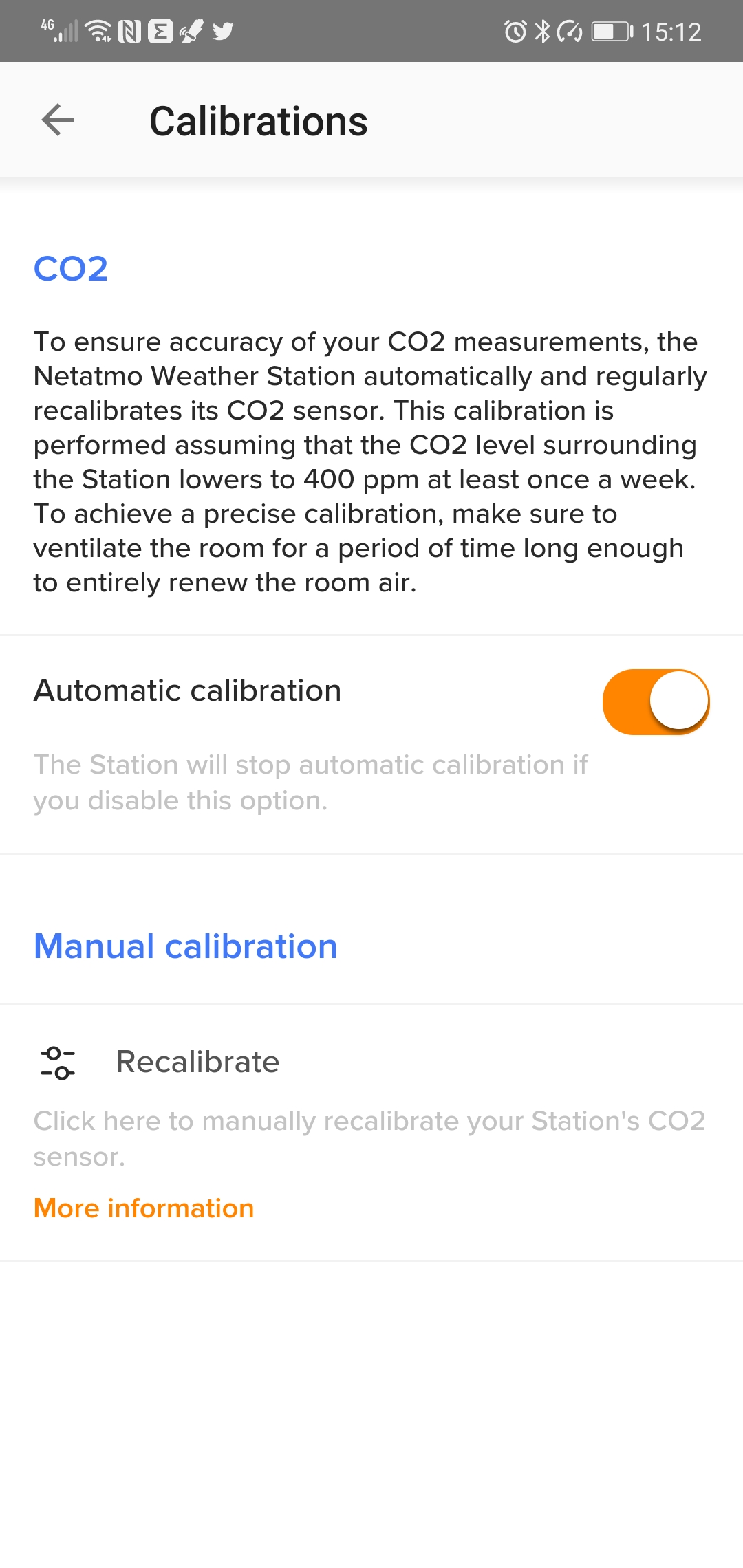

меня больше занимает как автоматизировать калибровочное проветривание. Для этого нужно часа два, чтоб не было никого дома. Подозреваю будут уведомления в телеграмм типа "Эй, в ближайшие три дня нужно проветрить". А потом при случае руками запускается программа Проветривание. И на сколько я понял из даташита S8, он раз в 8 дней не жестко калибруется на 400ppm, а изменяет нижнюю границу на определенный процент. Т.е. при пропуске проветривания, показания начнут плыть, но не критично.
С калибровкой мне лично ситуация не до конца понятна. У меня нетатмо делает вид что калибруются но при этом так чтобы у меня было 400 я вообще никогда не заморачивался, в итоге уже n-лет он своей жизнью живёт без моего участия, показания пока не сверял но качественно похожи на правду. Я к тому что мне кажется алгоритм авто-калибровки в реальности не такой тупой как мы думаем.
Раз в неделю у меня точно так не бывает, раз в месяц возможно

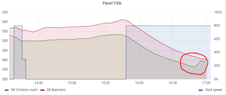

Экспериментирую с проветриванием. Показания опустились ниже 400ppm и датчик их сразу подкорректировал. S8 продолжает удивлять.
1534754460_2021-03-2317_03_54-Grafana-HomeAssistant.png.b8d306b3e2cc6d0c8bf73e3a4efd958d.png
а если не делать интенсивное проветривание, а обычный режим, что, рабочего дня не хватает, чтобы СО2 снизилось до улицы? ведь загрязнителей дома нет..
при включенной вентиляции должно хватить наверное. Но она отключается при ppm<600. Возможно это и лишнее и нужно оставлять работать на минимальных оборотах. Формальдегиды там типа всякие...
