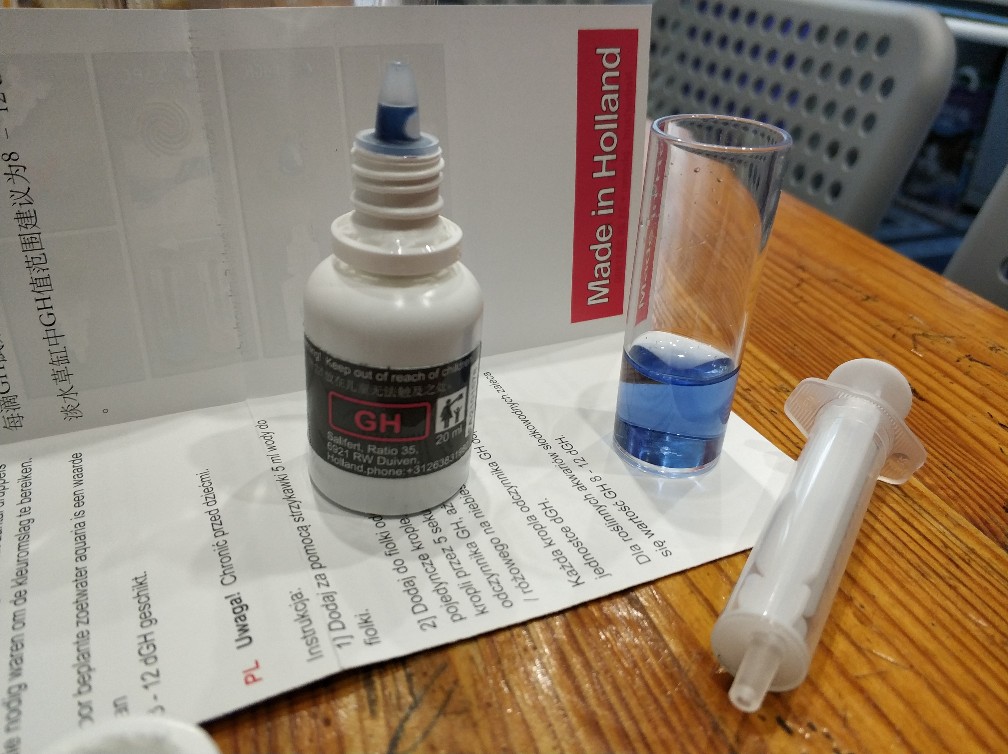

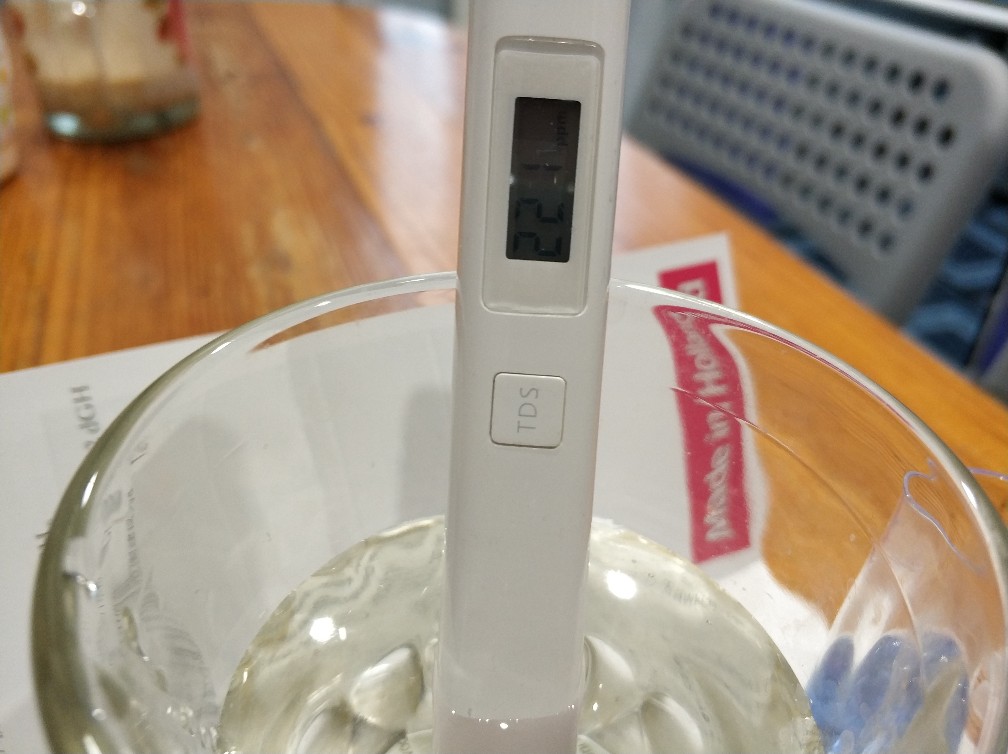

Обсуждали вчера жесткость воды. Решил и я разобраться с нею перед началом использования посудомойки. В арсенале есть tds-метр от сяоми, и приехал аквариумный тест для определения общей жесткости.
Итак имеем в квартире:
Водопроводная вода
tds-метр - 220ppm
аквариумный тест 9°DH, что равно 160ppm
т.е. расхождение таки есть.
Вода после фильра обратного осмоса
tds-метр - 20ppm
аквариумный тест 0 или 1°DH
корреляция между химическим тестом и tds-метром присутствует.

Це нормально, tds-метр показує ВСІ домішки в воді, тоді як акваріумний тест тільки конкретні солі. Різниця між 220 і 160 може бути в тих самих нітратах наприклад, та в чому завгодно. Це причина чому в запущеному акваріумі, де живе і гадить купа живності, tds-метр метр взагалі не використовується для визначення жорсткості.

TDS-метр показывает общую минерализацию раствора.
не только солей жоскости
Да, фактически это простое устройство, измеряющее проводимость электролита. Чем больше солей в воде - тем выше проводимость.

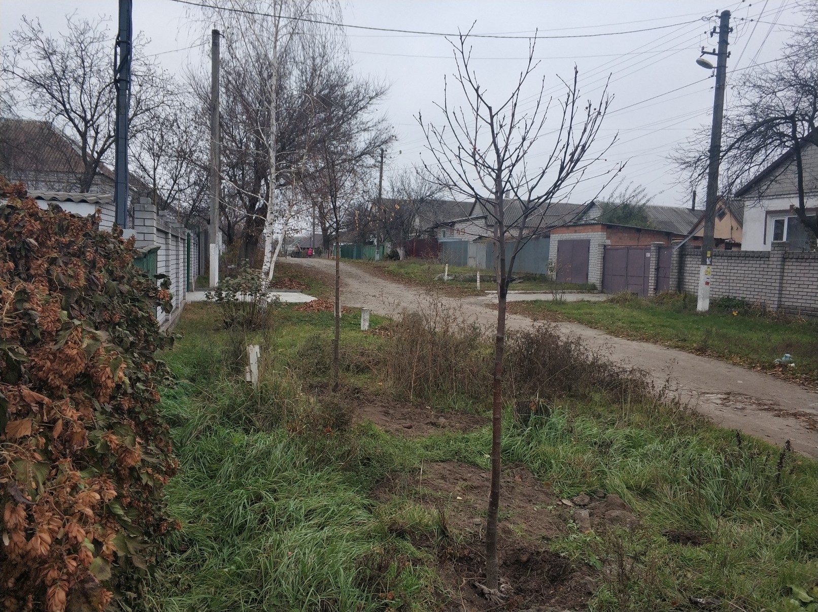

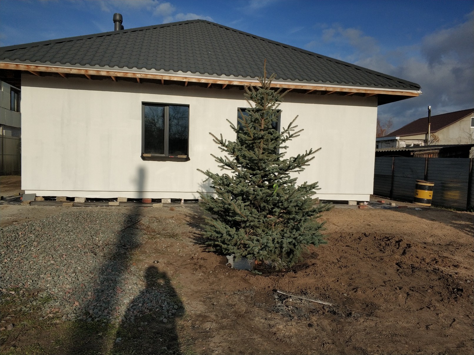

Начли постигать таинство озеленения. Для квартирных жителей сфера новая и неизведанная.
На прошлой неделе посадили елочку, которую выбрали еще летом. Хоть и не блю даймонд или СБС, но уже достаточно большая и ровная, ждать не прийдется. Будет у нас центральной рождестственной елкой. Главное чтоб прижилась. Надеюсь песчаный грунт и южная сторона хорошо этому поспособствуют.
А на улице за забором посадили две скандинавские рябины. Спросили в питомнике, что растет бысто и дает много тени? Девушка говорит - вот рябина. Восхитительно, дайте две! Надеюсь когда-то от них будет тень на участок и ягоды для настоек))
И понемногу, наездами, начинаем осваивать новые территории.

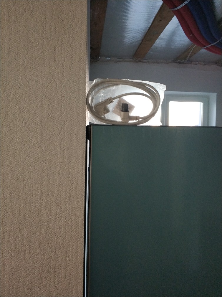

Купил холодильник, и он так классно вплотную стал к стене, так нравится, но розетку я чет запланировал на стене прямо за холодильником. А теперь смотрю, что вилка не влезет и надо или отодвигать от стены вперед или вдоль. Мож есть какие другие варианты? Самый варварские срезать вилку и на клеммы, но я не на столько одичал еще..
Вплотную к стене, кажется, нельзя по теплотехнике. Посмотри в инструкции.
Можно можете перенести на верх холодильника, в смысле на стене выше верха холодильника
Тоже что-то такое в голове всплыло, но решил, что упоры на задней стенке не просто так. Да, начну с инструкции.

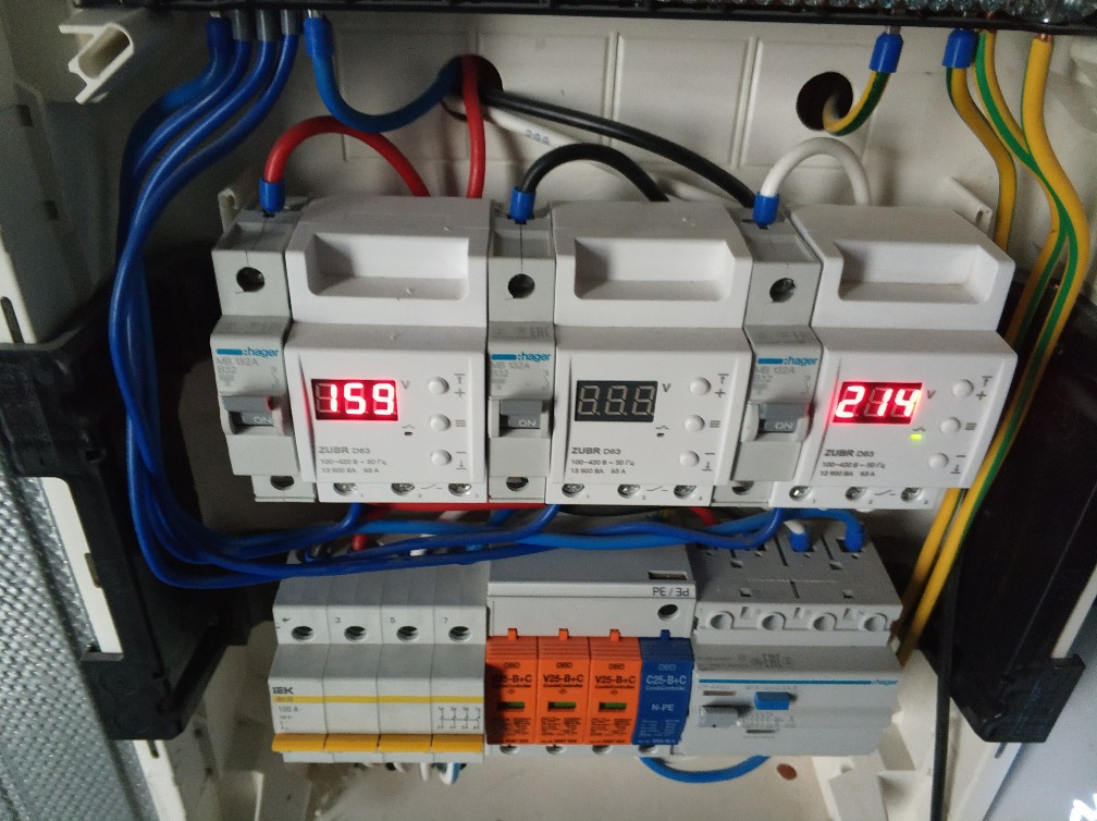

Какое-то адище творится. На районе обьявлена рекострукция линий, меняют столбы, ведут СИП. Вроде бы круто, но вчера света не было с 10 утра по 11!!! вечера.
Утром застал такую картину:
Выбор фаз отрабатывает, освещение в доме есть. Но котел подключен до, поэтому отопление ночью не работало. Надо таки подключать автоматику котла отдельно, после реле выбора фазы. Хоть на одной фазе, но греть будет. И насос целее будет.

Дима, мой глаз дергается, когда видит на одной фото:
ДС Электроникс
Hager
IEK
Betterman
:lol:
УЗИП не очень верно поставил, ИМХО
в планах его и селективное УЗО вынести в уличный щит, надо освобожать место под ввод резерва
Добавлено через 2 минуты
мой глаз дергается
у меня задергался в свое время от цены на простой хагеровский рубильник. Считаю, что китайщина для таких целей самое то.
опасений словить импульс через провод от уличного до домашнего щита нет?
в домашнем щите останутся УЗИПы 3его класса перед важной электроникой. Разве что молния бахнет в саму трубостойку...
Ок, что не так с узипом? Не в отдельнов негорючем боксе?
так по идее разница между сторонами только в узо посередине
если бахнет в саму трубостойку, то не поможет ни узип, ничего.
сейчас я не вижу проблем, ибо нет схемы. насколько могу предположить оно сразу за рубильником. т.е. я проблем не вижу.
но если вынести его в уличный щит, то ввод в дом, который в 99% воздушка оказывается в условно "чистой" части системы, хотя проходит по улице. и вот тут могут быть вопросы.
