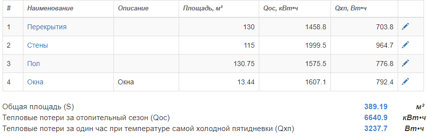

Грубый расчет:
Кирпича 30 кубов, бетона 18 кубов, или 42т и 45т.
Удельная теплоемкость 0.88 и 0.84 кДж/кг*1грд
Итого остывая на 1 градус конструкции теряют 36960 и 37800 кДж тепла или в сумме 20.7кВт.
Тут еще где-то должно быть тонны 4 плитки и несколько тонн штукатурки, но опустим.
Smartcalc говорит, что при температуре холодной пятидневки мой дом должен терять 3.2кВ*ч, но было не так уж и холодно, пятидневка вроде -22, уменьшим до 2кВт(пальцем в небо, да)
Итого прогнозные теплопотери за 48 часов - 96кВт, а конструкции потеряли охладившись на 4 градуса 80кВт, что даже лучше. Но порядок цифр совпадает, что уже неплохо))
А какое и сколько остекления? 3.2 как-то неправдоподобно выглядит для пятидневки
13.5м2 окон. Отнюдь не стеклянный дворец))

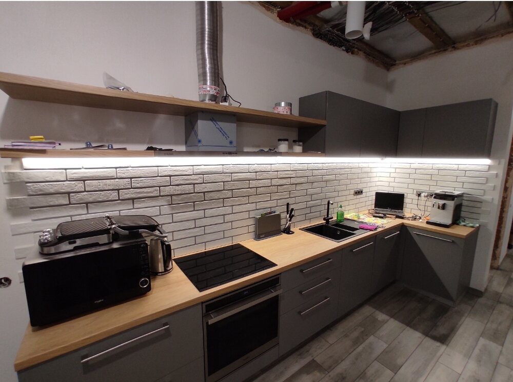

По кухне осталось прикрепить короба вытяжки. Сделаем как-то по свободе, пока не горит..
И так как аппетит приходит во время еды, то решили сделать ещё кусок кухни со столешкой, в том месте, где изначально планировали ставить стол, и куда, в последствии, он не влез. На этот кусок кухни как раз переедет вся мелкая бытовая техника и освободит рабочую поверхность.

рядом с ножами - что за штукенция?
набор досок типа такого

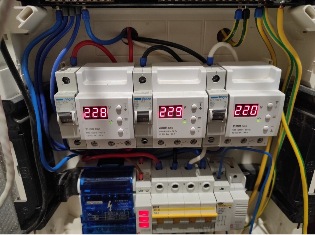

Практически закончилась реконструкция электролиний, везде красивый СИП и новые столбы. Не знаю делали ли что-то с трансформатором, но в зимний вечер воскресенья напряжение практически эталонное, такого никогда не было, 190 уже за радость.
