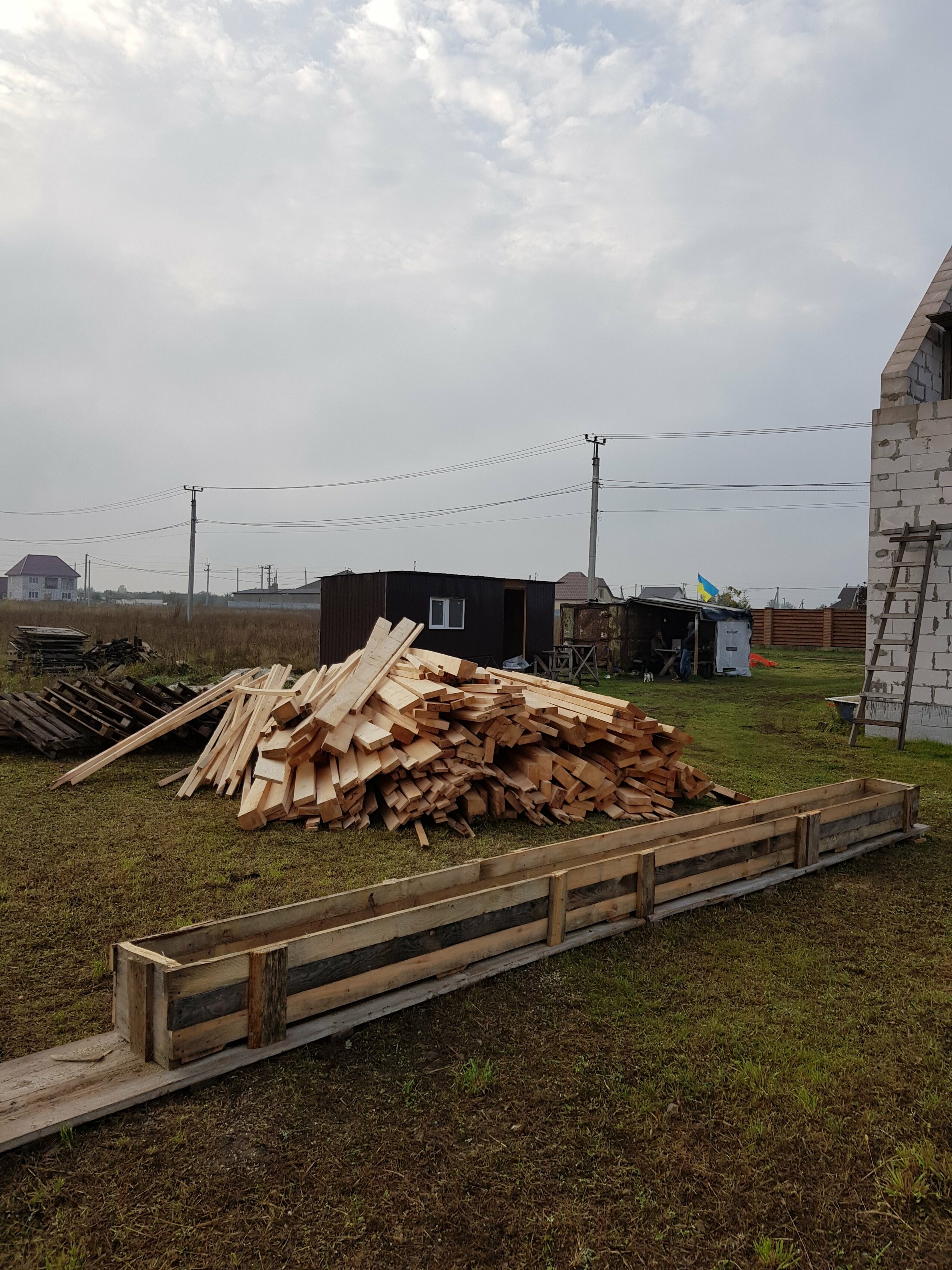

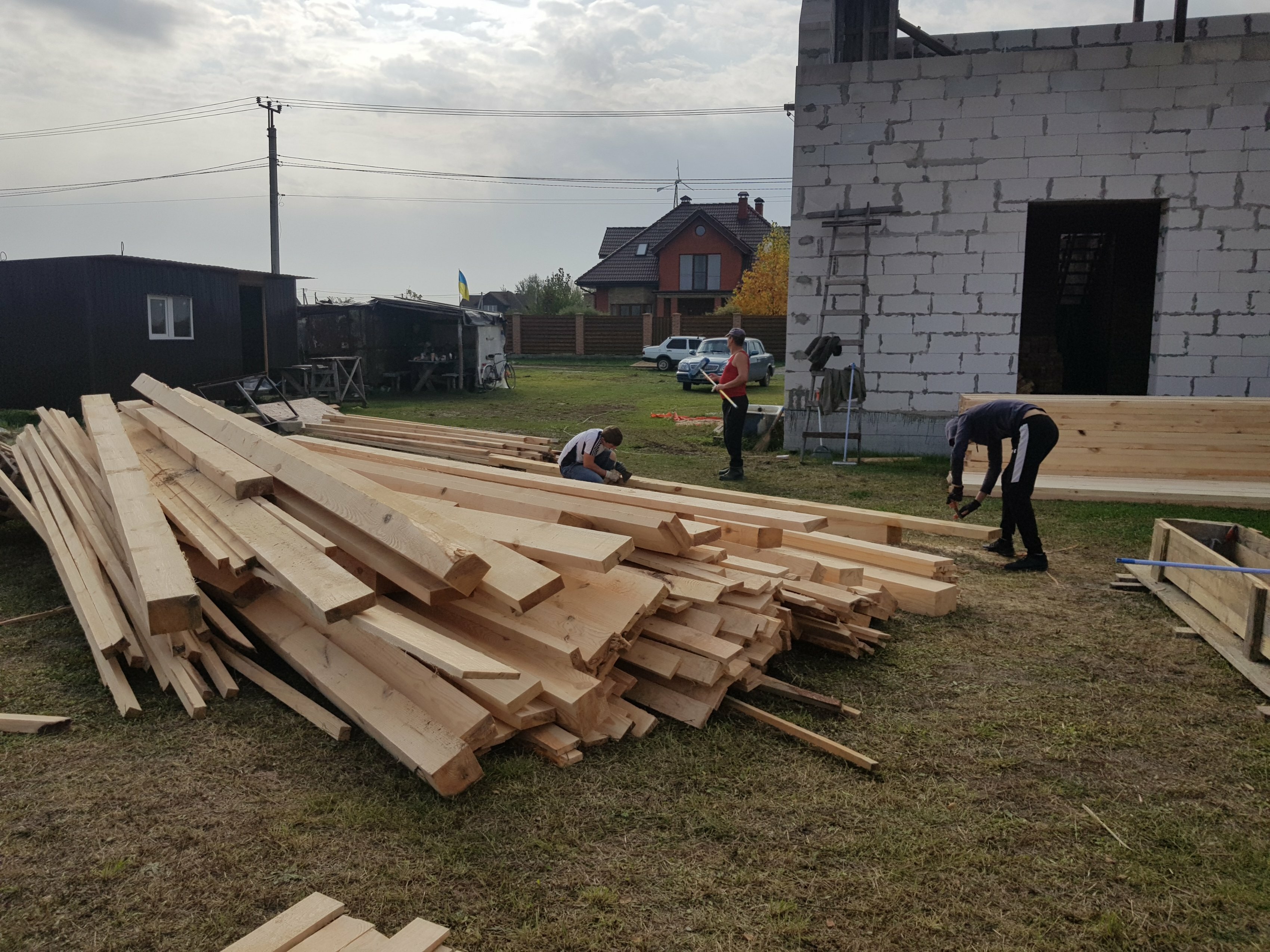

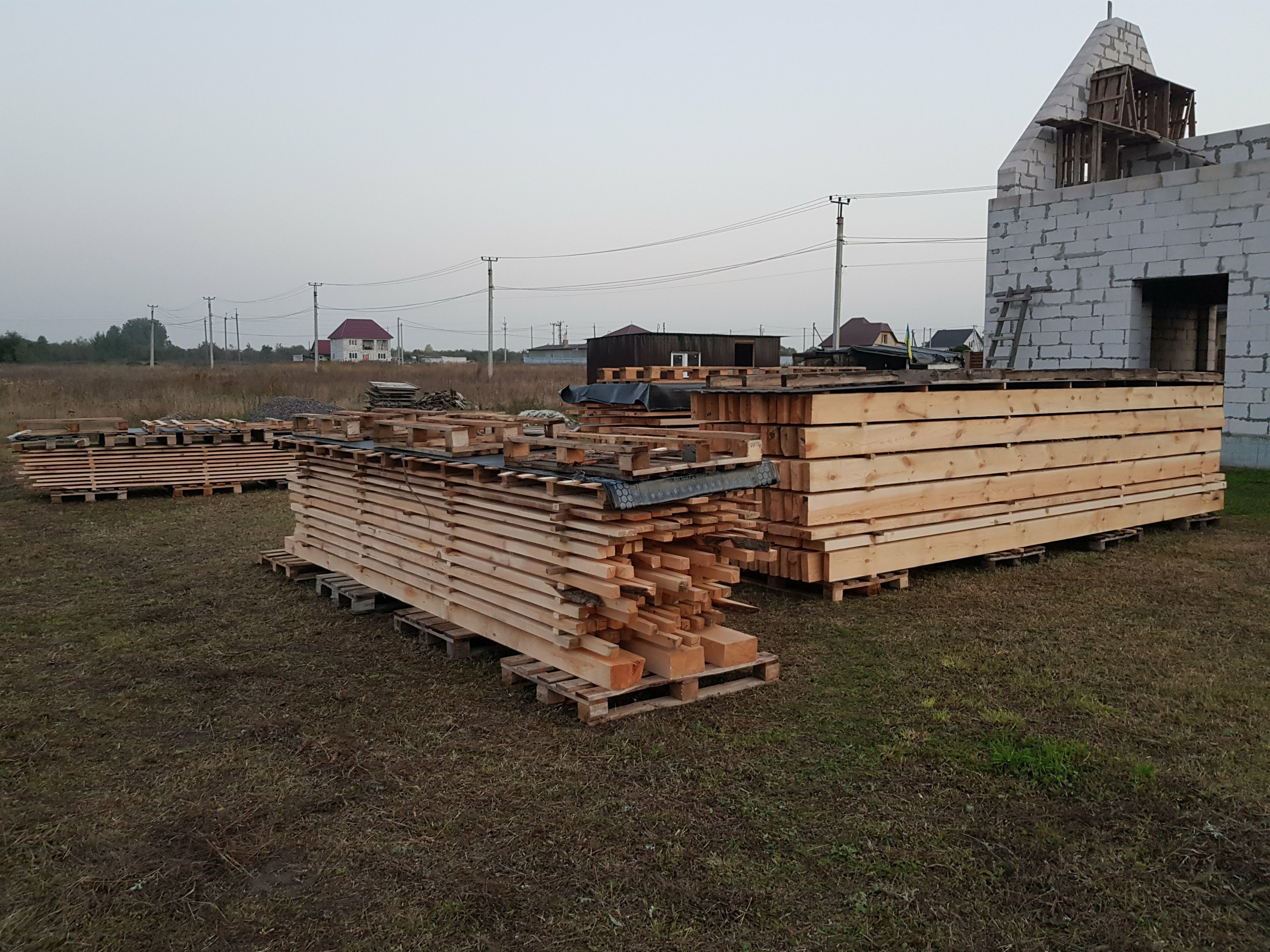

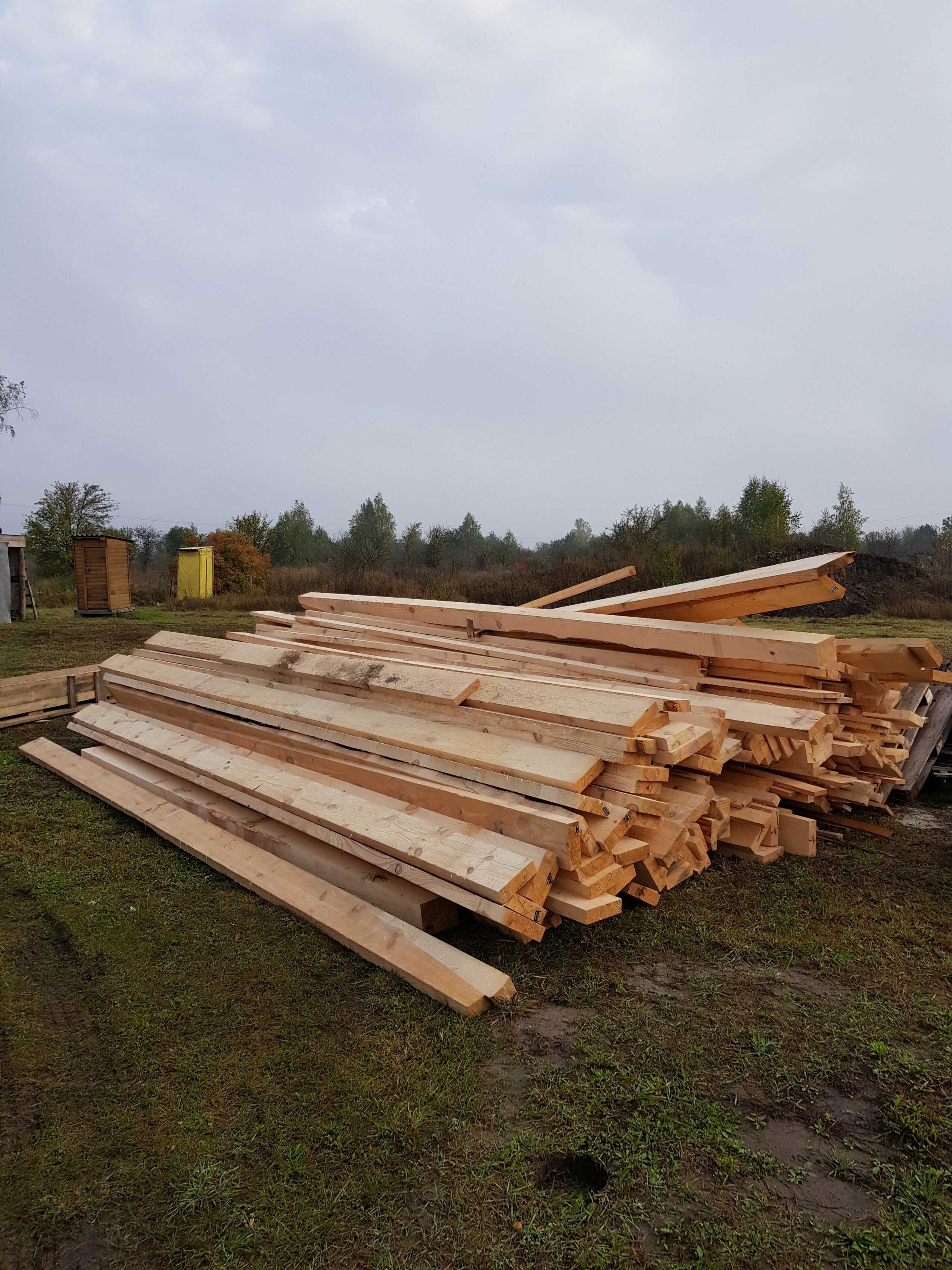

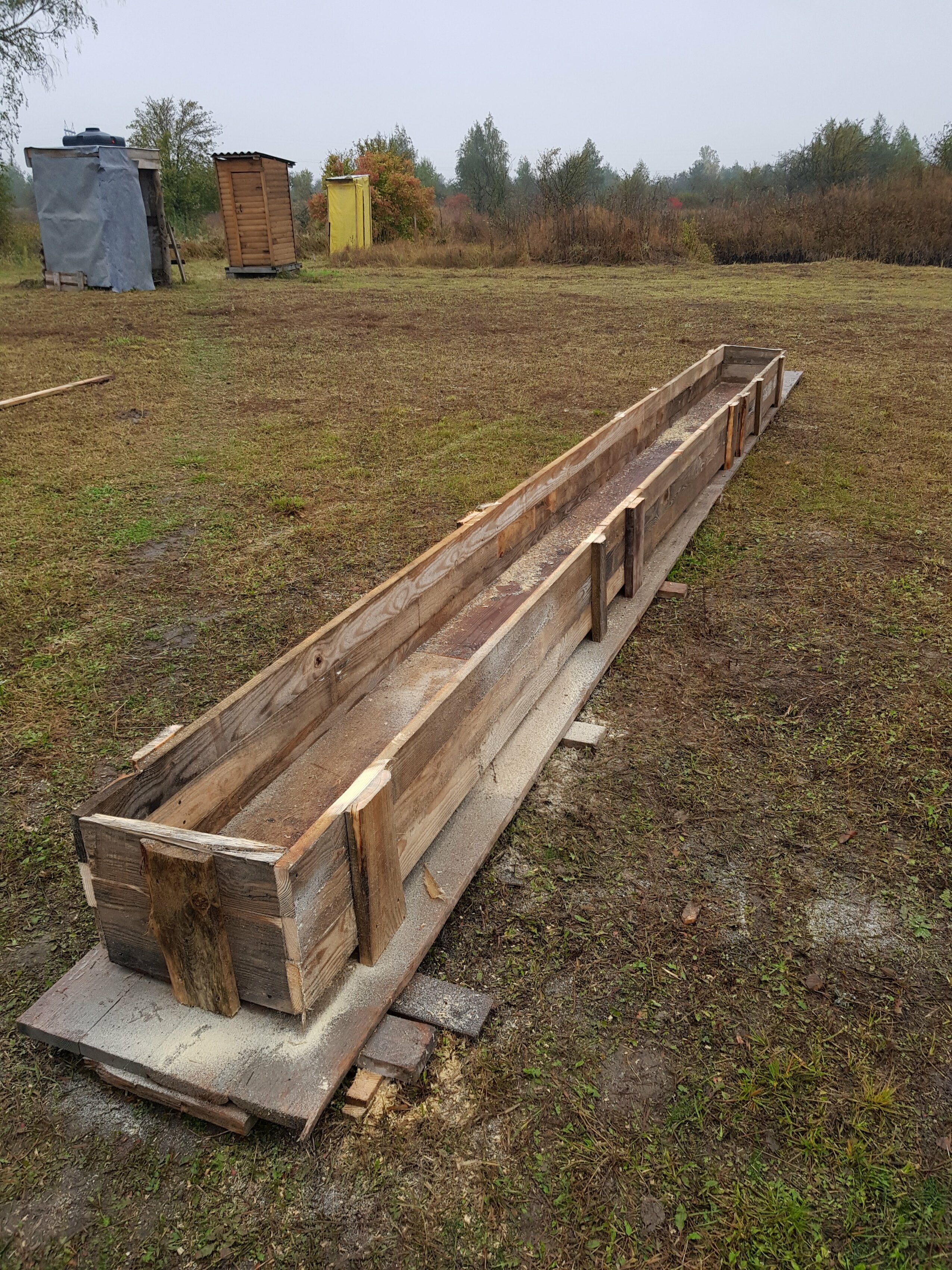

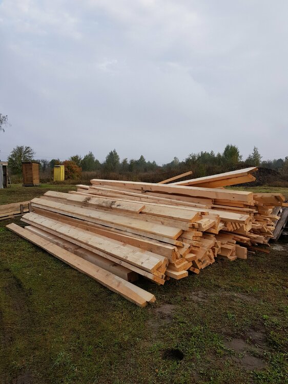

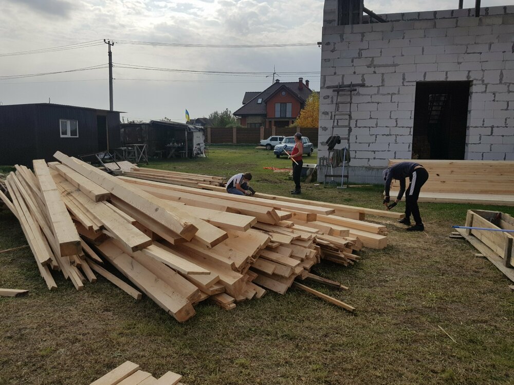

Yaroslav-x777 Опубліковано: 18 серпня 2021 Автор Поділитись Опубліковано: 18 серпня 2021 (змінено) Продовжимо: 08.10.2020 збили з дощок лоток для вмокання деревини і степлером прибили плотну плівку. Привезли ліс біля 12 м3, вигрузили насипом прийшлося сортувати, впринципі це і не погано тому що, відразу знімали кору (хоча її практично і не було) і вінником змітали тирсу. Змінено 18 серпня 2021 користувачем Yaroslav-x777 2 Посилання на коментар Поділитися на інших сайтах More sharing options...

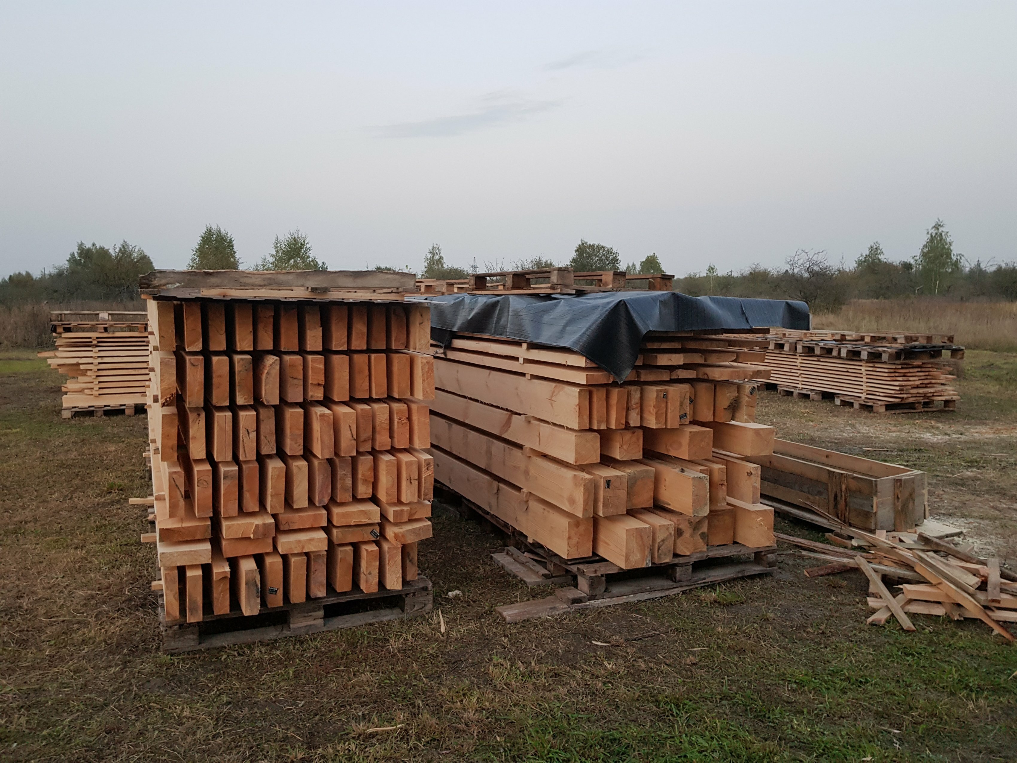

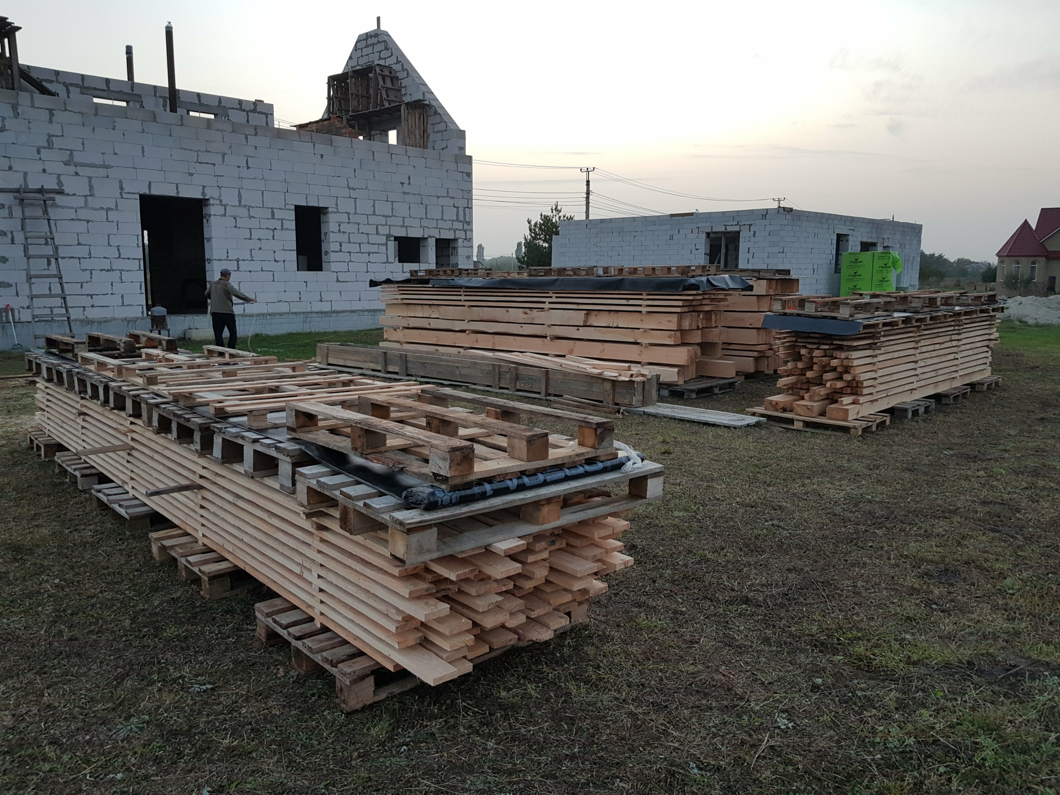

Yaroslav-x777 Опубліковано: 18 серпня 2021 Автор Поділитись Опубліковано: 18 серпня 2021 Ось так в стопках виглядає вже почищений і складений ліс, до пропитки хімією пролежав і сохнув три тижня. 2 Посилання на коментар Поділитися на інших сайтах More sharing options...
Dendnepr Опубліковано: 18 серпня 2021 Поділитись Опубліковано: 18 серпня 2021 Впервые вижу, чтоб доски сушили стоя на руба 1 Посилання на коментар Поділитися на інших сайтах More sharing options...

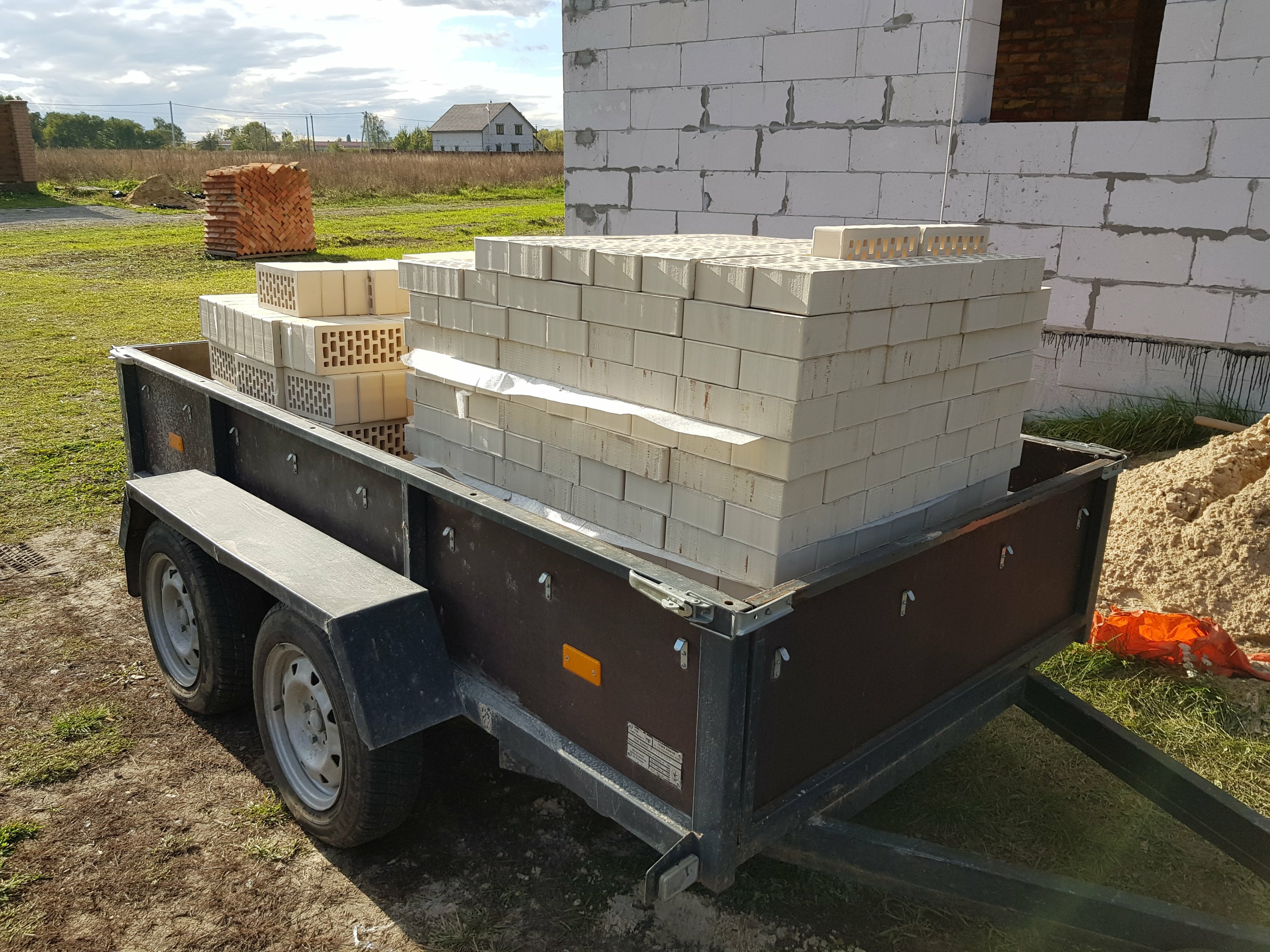

Yaroslav-x777 Опубліковано: 18 серпня 2021 Автор Поділитись Опубліковано: 18 серпня 2021 Тим часом привезли клінкерну облицювальну цеглу Євротон Тоскана Марка:М-300 на димоходи вище стропилки. 1 Посилання на коментар Поділитися на інших сайтах More sharing options...
Yaroslav-x777 Опубліковано: 18 серпня 2021 Автор Поділитись Опубліковано: 18 серпня 2021 (змінено) 8 минут назад, Dendnepr сказал: Впервые вижу, чтоб доски сушили стоя на руба Я також вагався чи це правильно, так як стропила були 60х200 щоб не повело поскладали на руба, за три тижні сушки ліс був більш менш рівний, а обрешітку 25х100 сушили лежачи. Змінено 18 серпня 2021 користувачем Yaroslav-x777 1 Посилання на коментар Поділитися на інших сайтах More sharing options...
Yaroslav-x777 Опубліковано: 18 серпня 2021 Автор Поділитись Опубліковано: 18 серпня 2021 По розмірах ліс для даху: Стропила 60х200; Прогони бокові підпорочні (ті що в швелері будуть) 150х200; Коньковий прогон 100х200; Мауерлат 150х150; Затяжки (верхні під коньковим прогоном) 50х160; Затяжки/балки (між другим поверхом і чердаком) 50х200; Лобова дошка 30х225; Контробрешітка 50х50; Обрешітка 25х100; Підпори на коньковий прогон 100х200мм. Посилання на коментар Поділитися на інших сайтах More sharing options...

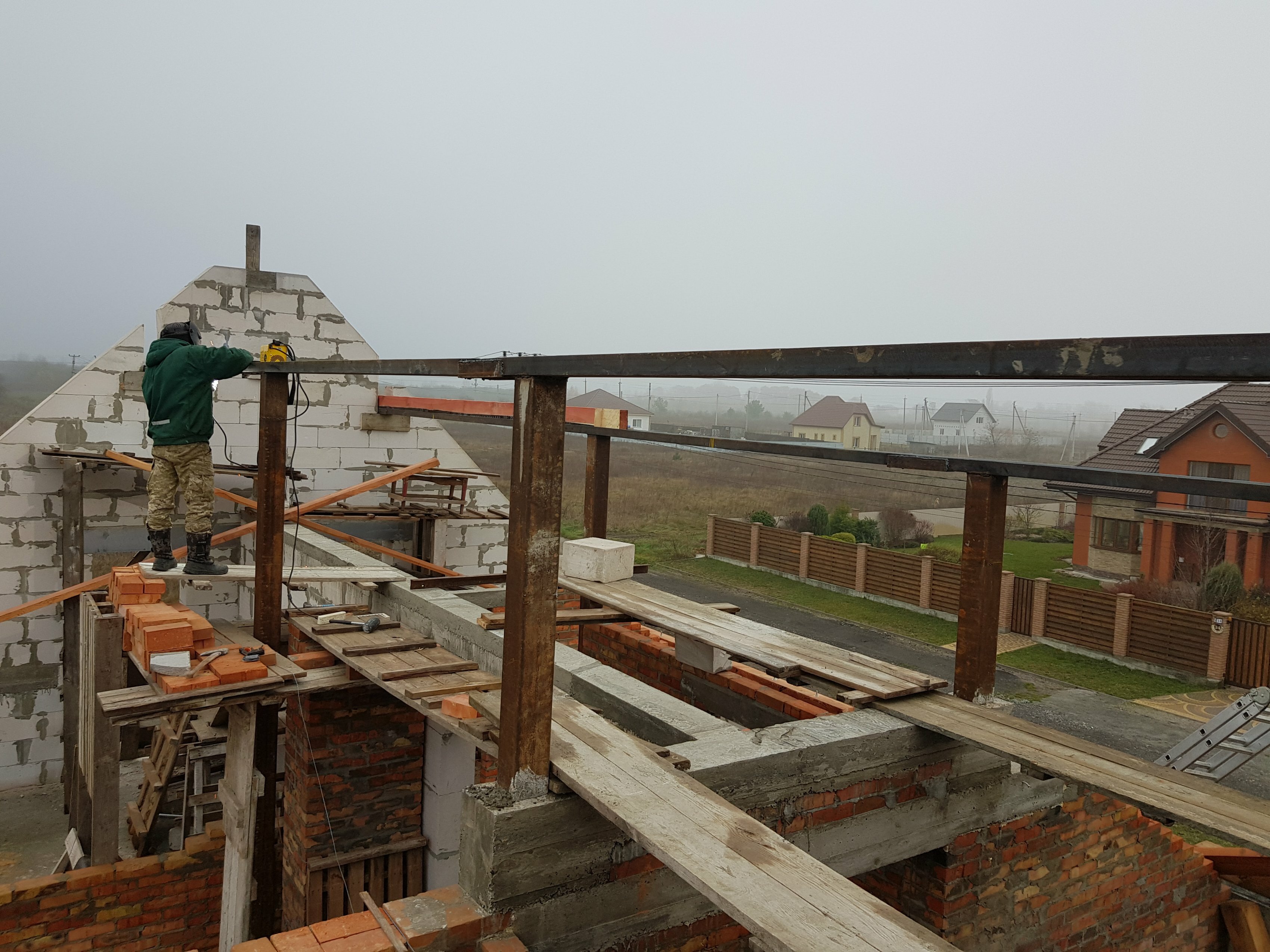

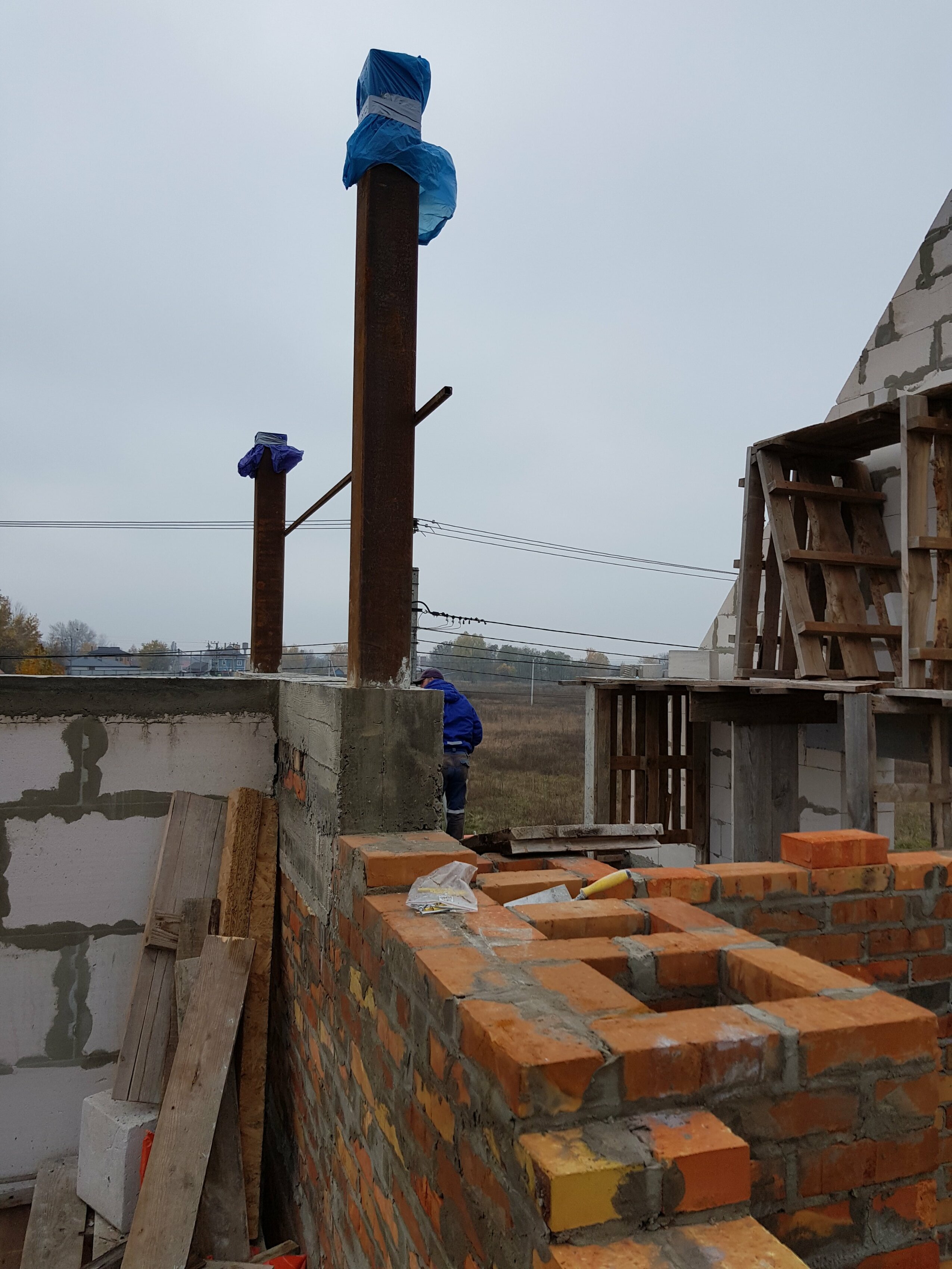

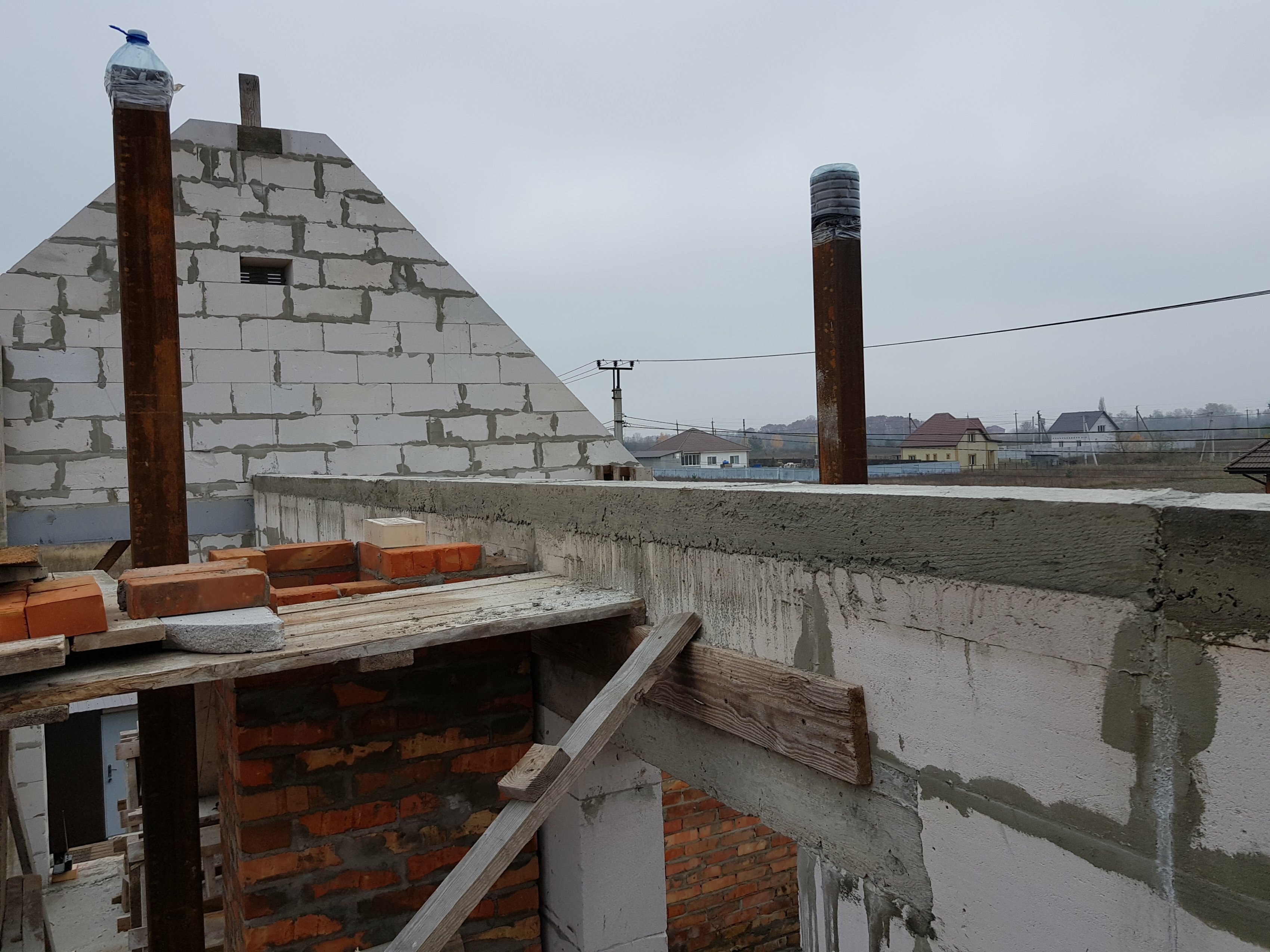

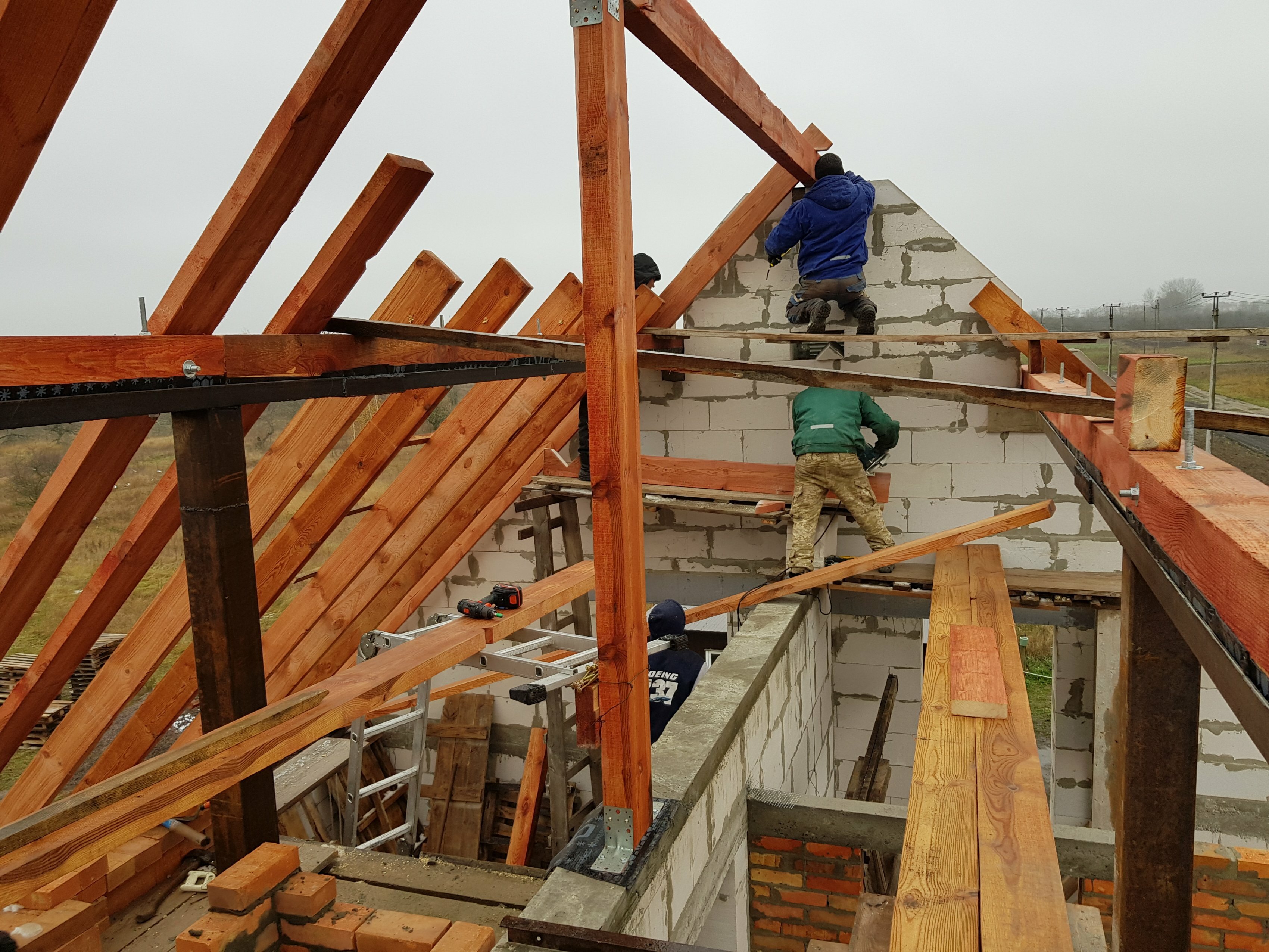

Yaroslav-x777 Опубліковано: 18 серпня 2021 Автор Поділитись Опубліковано: 18 серпня 2021 Виставили і залили в бетон ще дві підпорочні труби під швелер і прогони 150х200мм. 2 Посилання на коментар Поділитися на інших сайтах More sharing options...

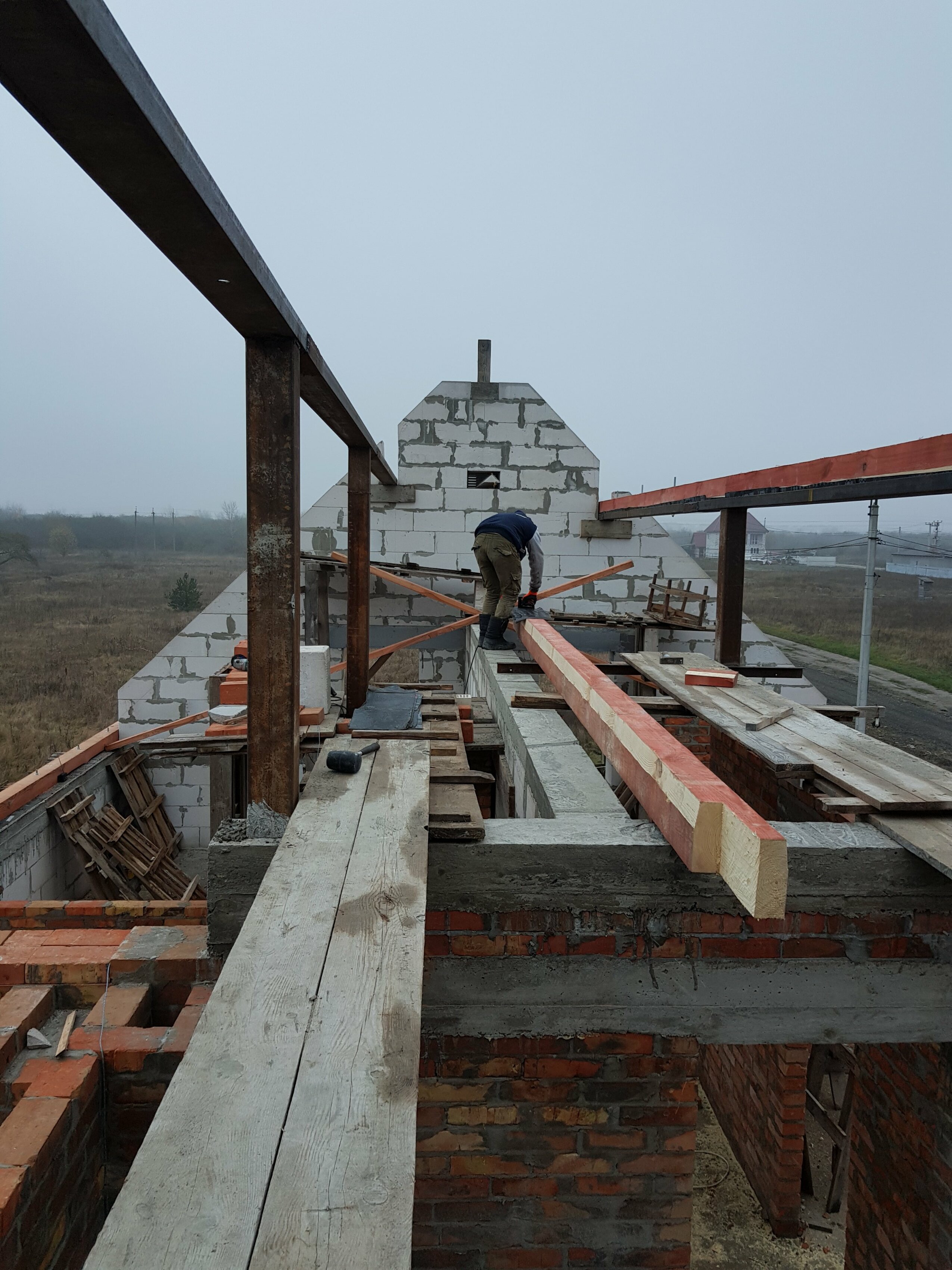

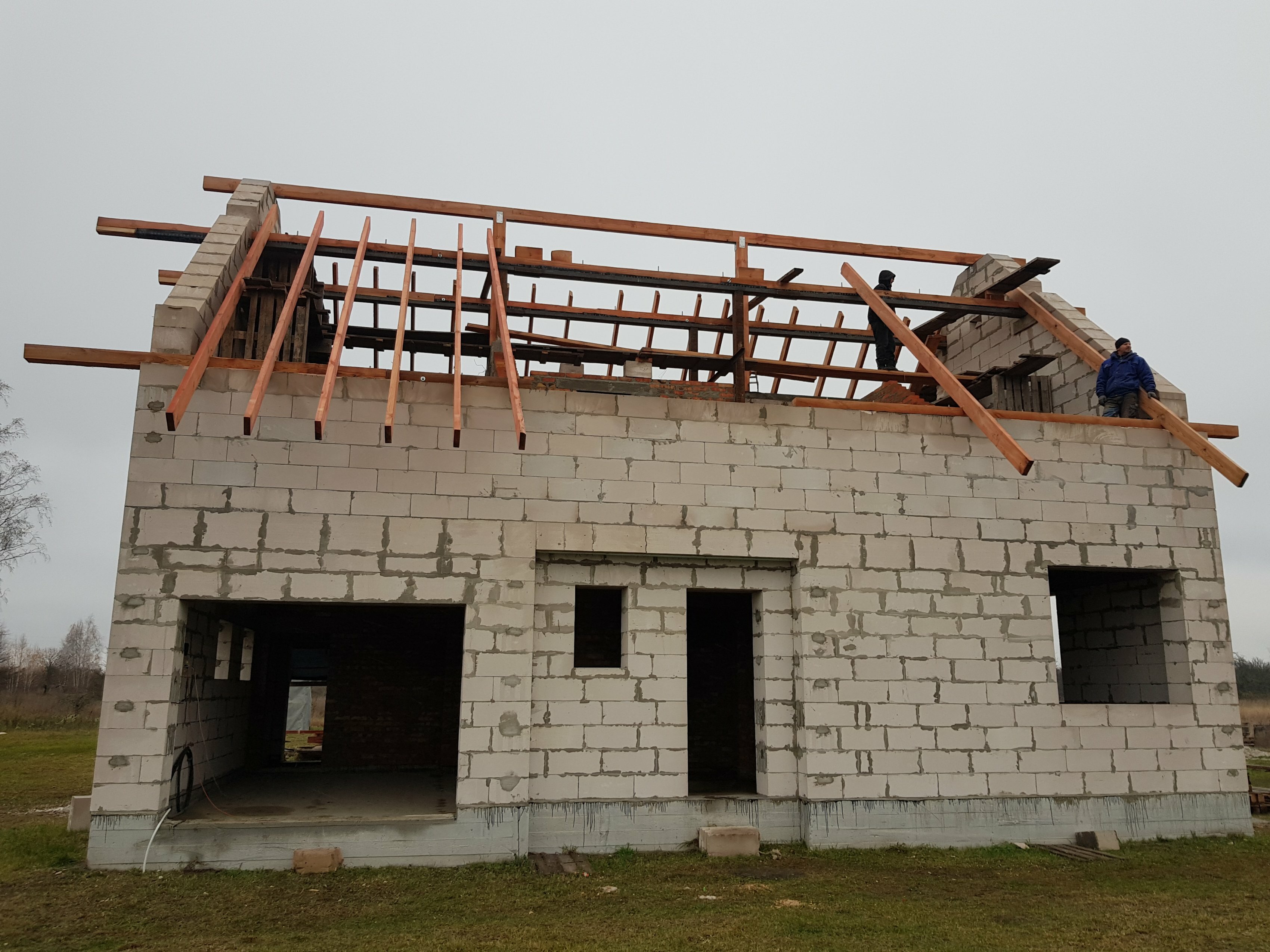

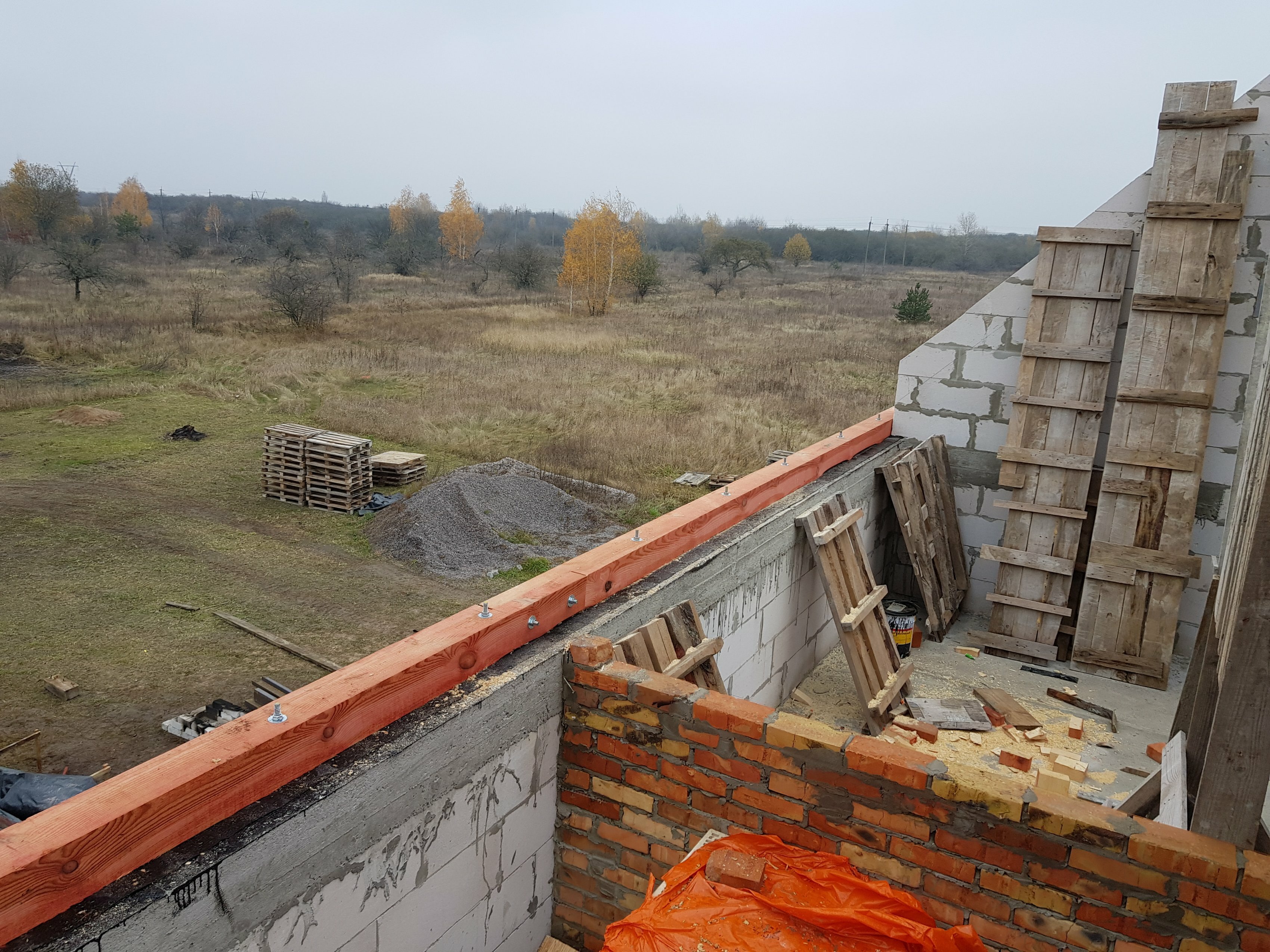

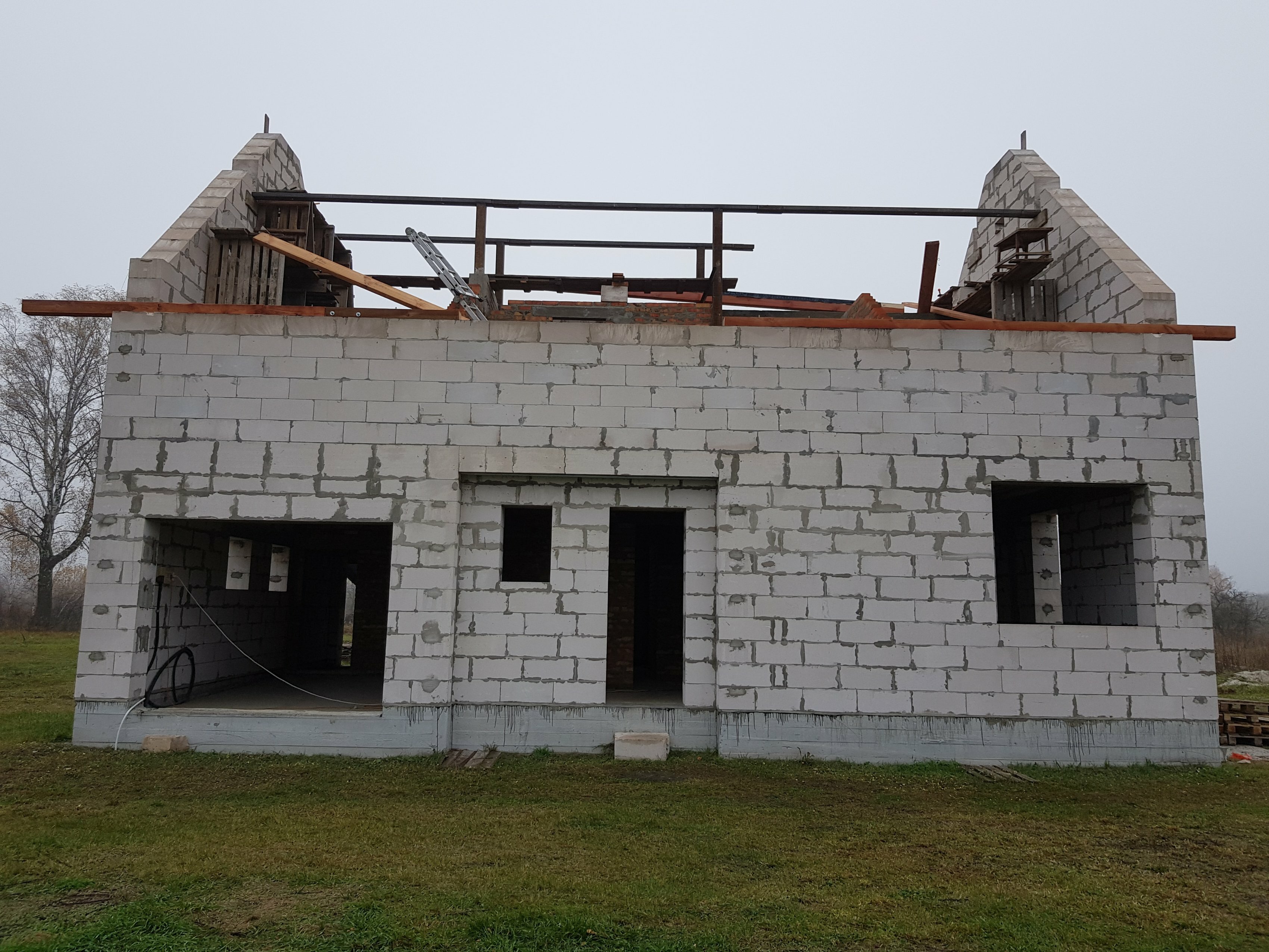

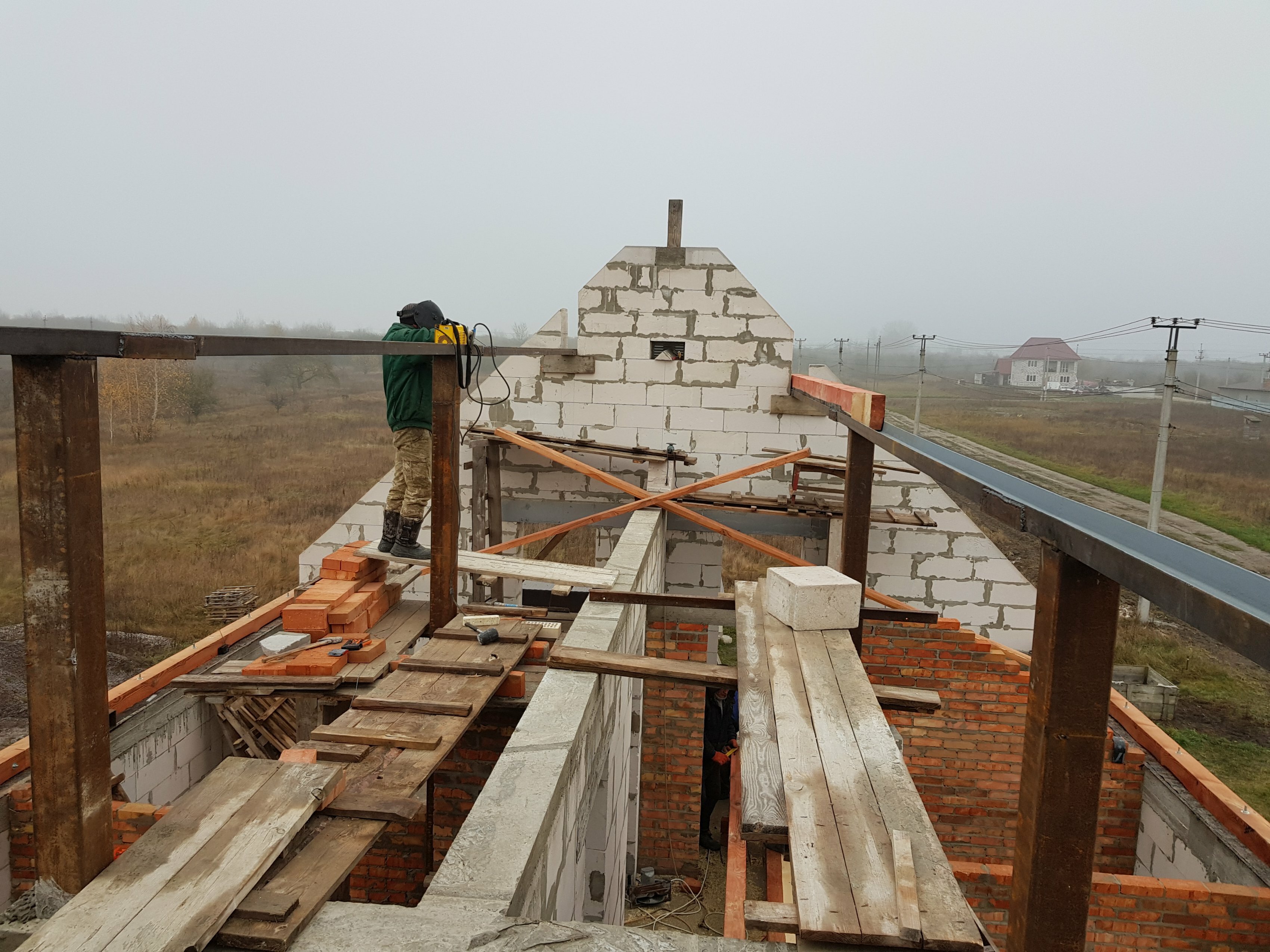

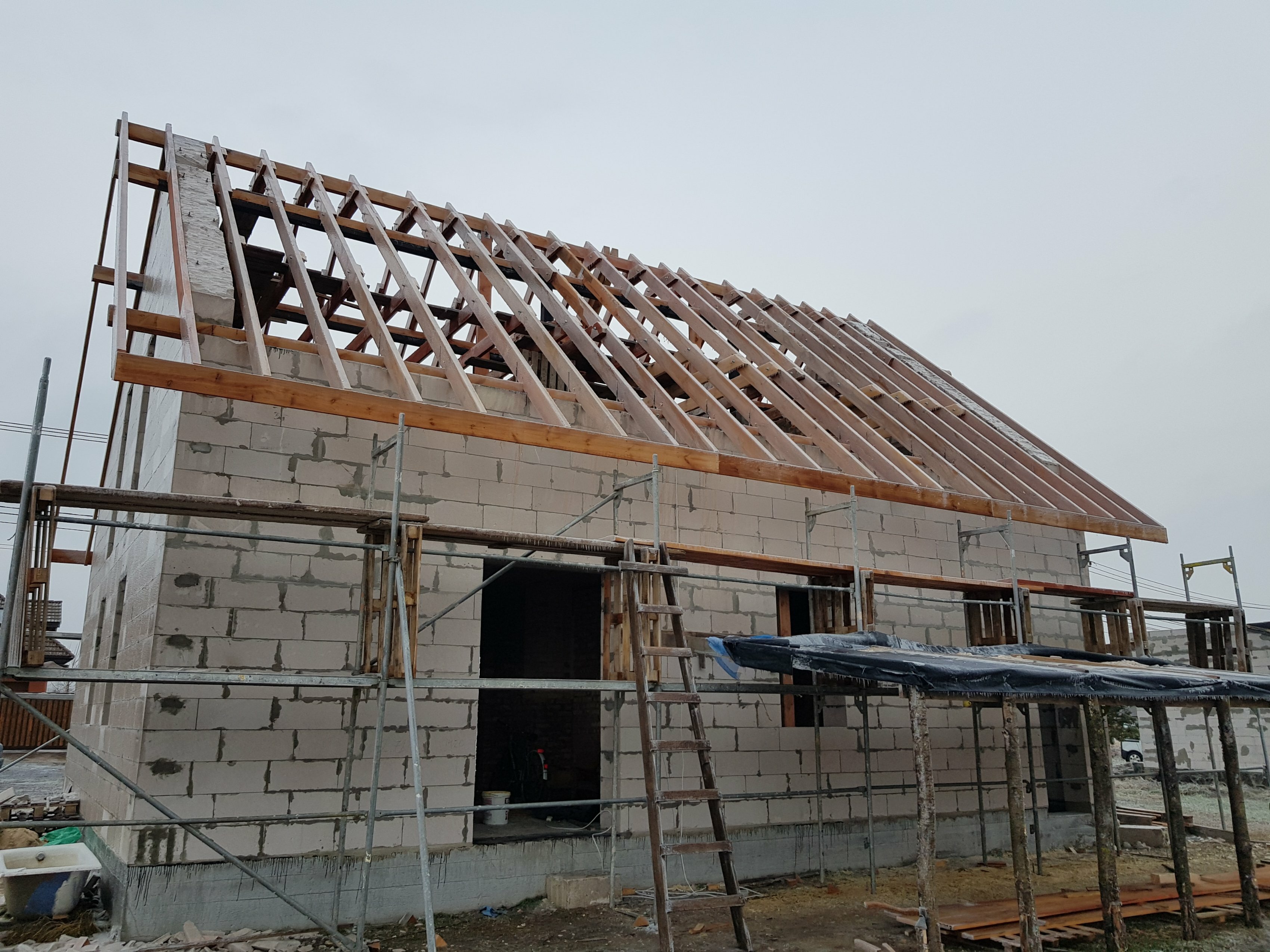

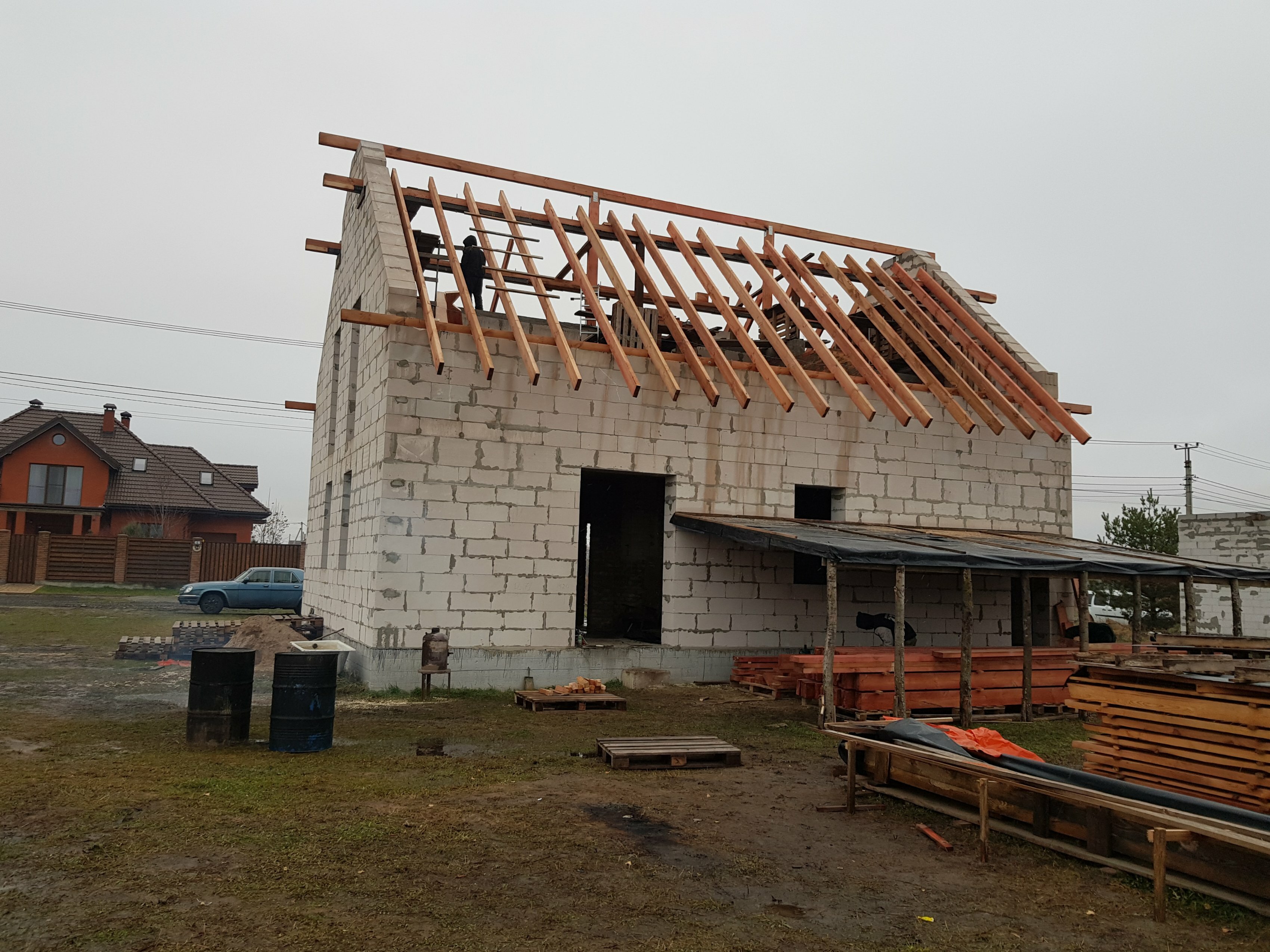

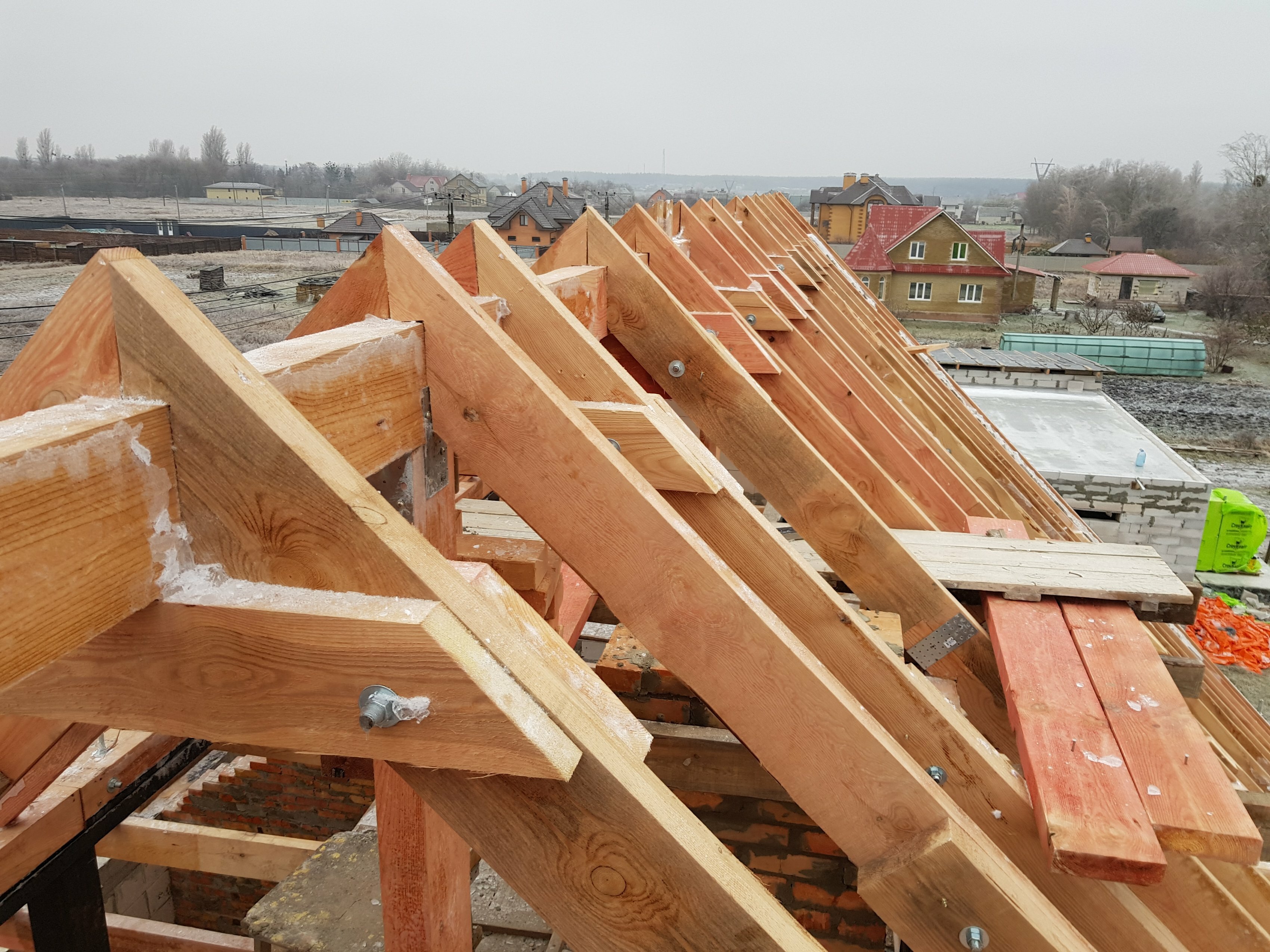

Yaroslav-x777 Опубліковано: 18 серпня 2021 Автор Поділитись Опубліковано: 18 серпня 2021 14.11.2020 приступили до монтажа стропильного каркасу, всюди де дерево контактує з бетоном, цеглою/газоблоком і металом стелили руберойд. Монтували мауерлат з зарізами між собою на шпильки 16" вмуровані в поясі і затягнули широкою шайбою і гайкою. Зварили швелер 140мм між собою який опирається на дві підпори з труб і два фронтони, на нього поклали прогон 150х200мм. 2 Посилання на коментар Поділитися на інших сайтах More sharing options...

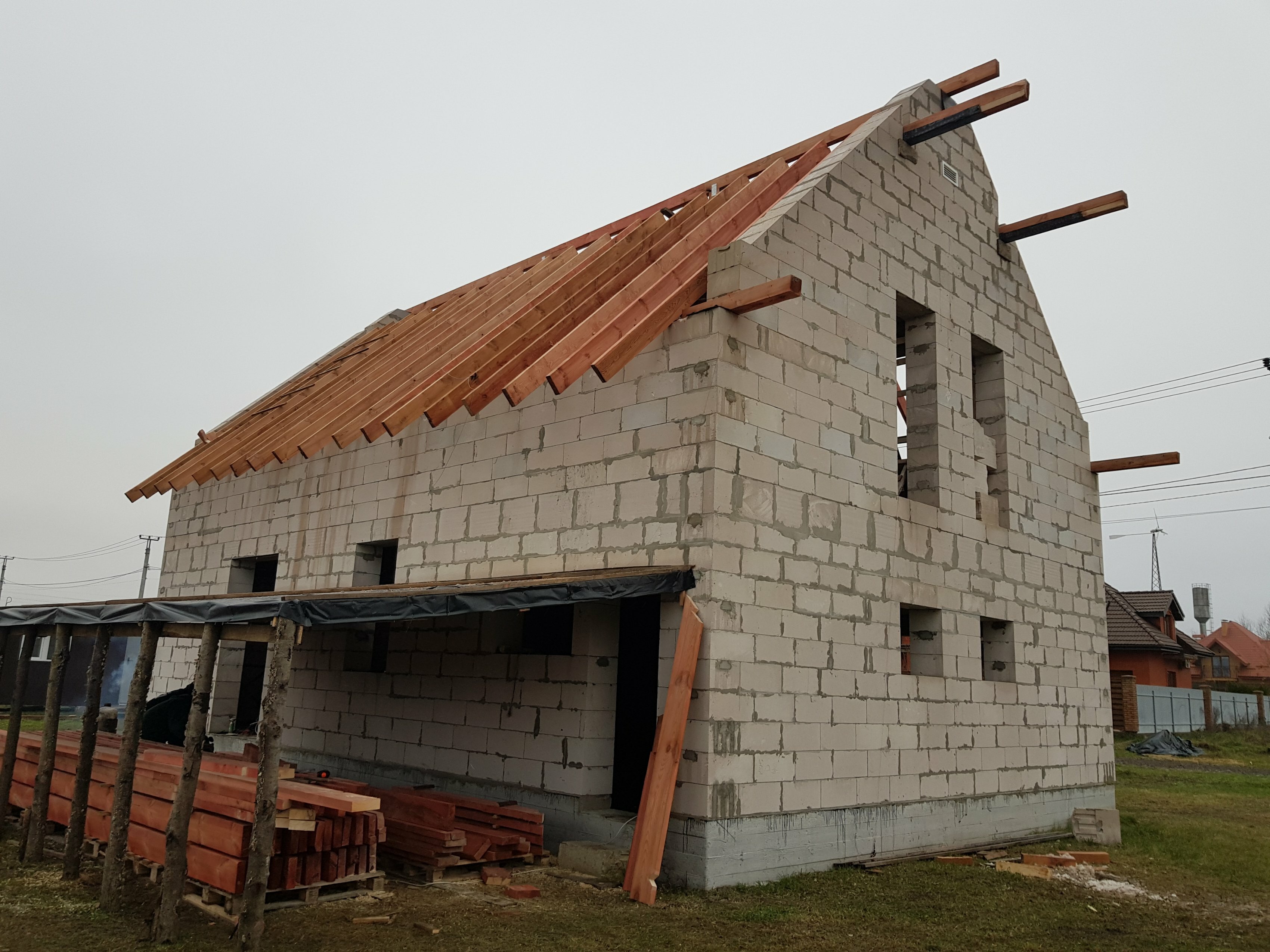

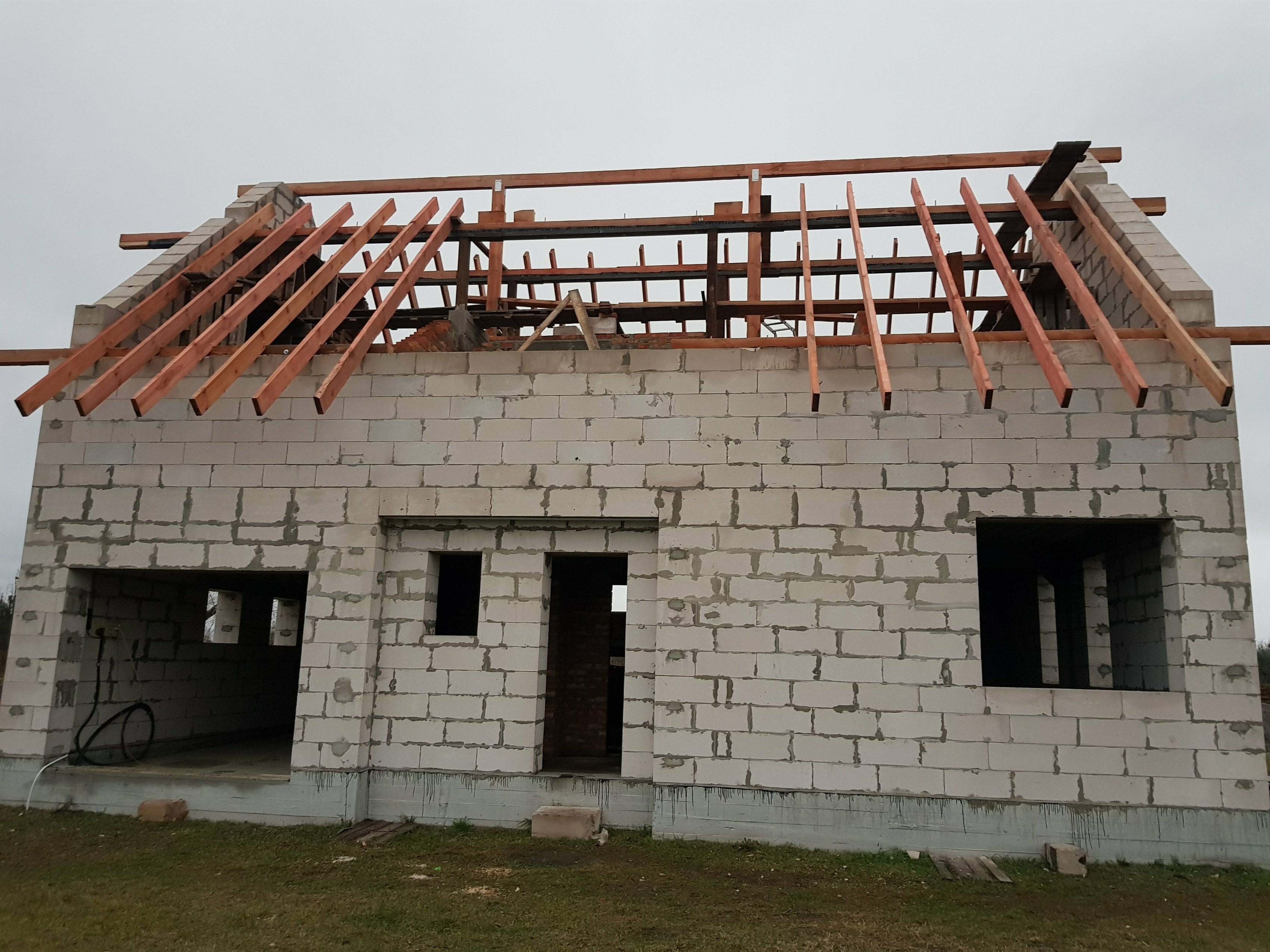

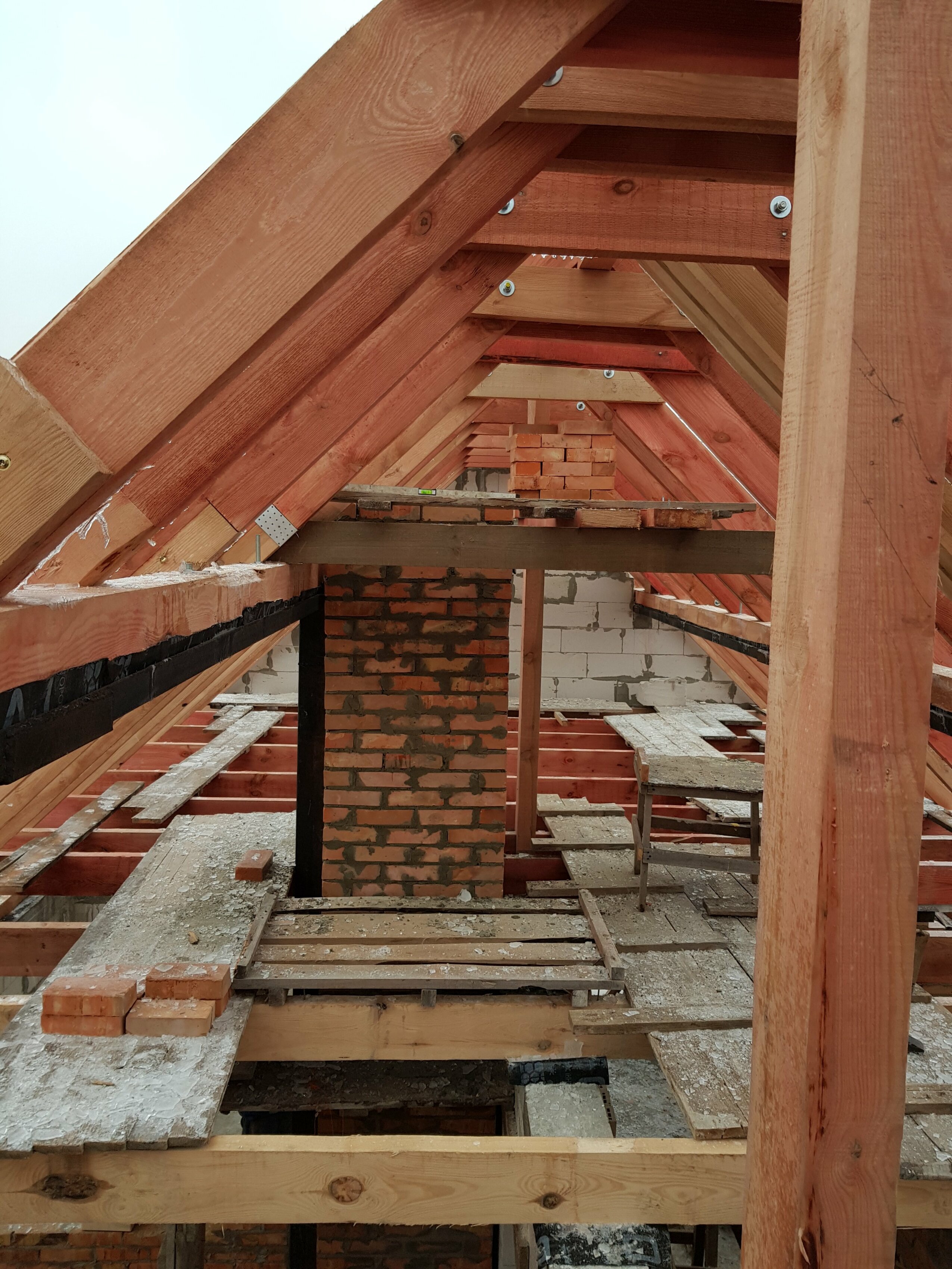

Yaroslav-x777 Опубліковано: 18 серпня 2021 Автор Поділитись Опубліковано: 18 серпня 2021 Виставили центральний коньковий прогон, який опирається на фронтони, дві дерев'яні підпорні балки 100х200мм. і почали накладати стропила. Посилання на коментар Поділитися на інших сайтах More sharing options...

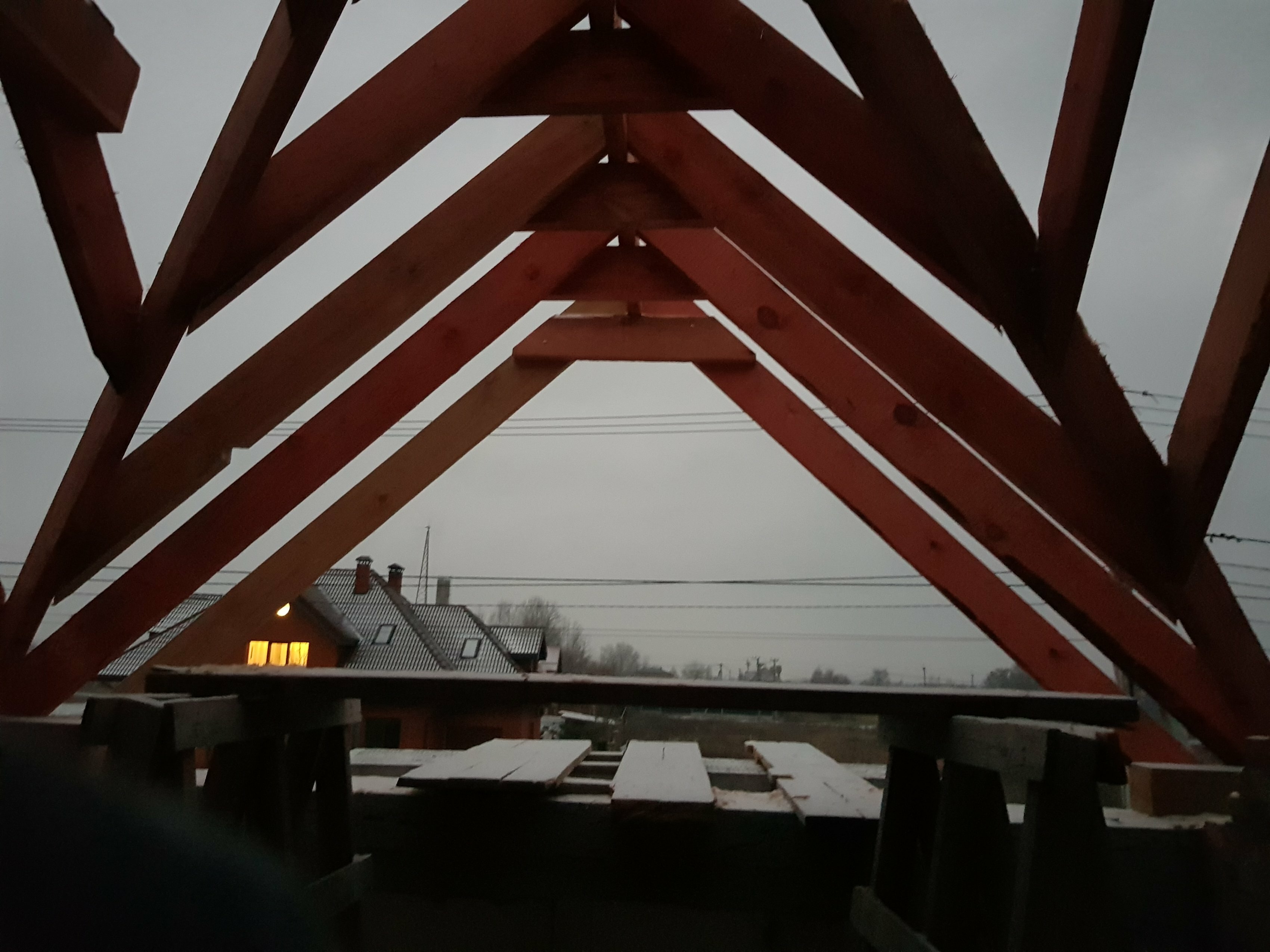

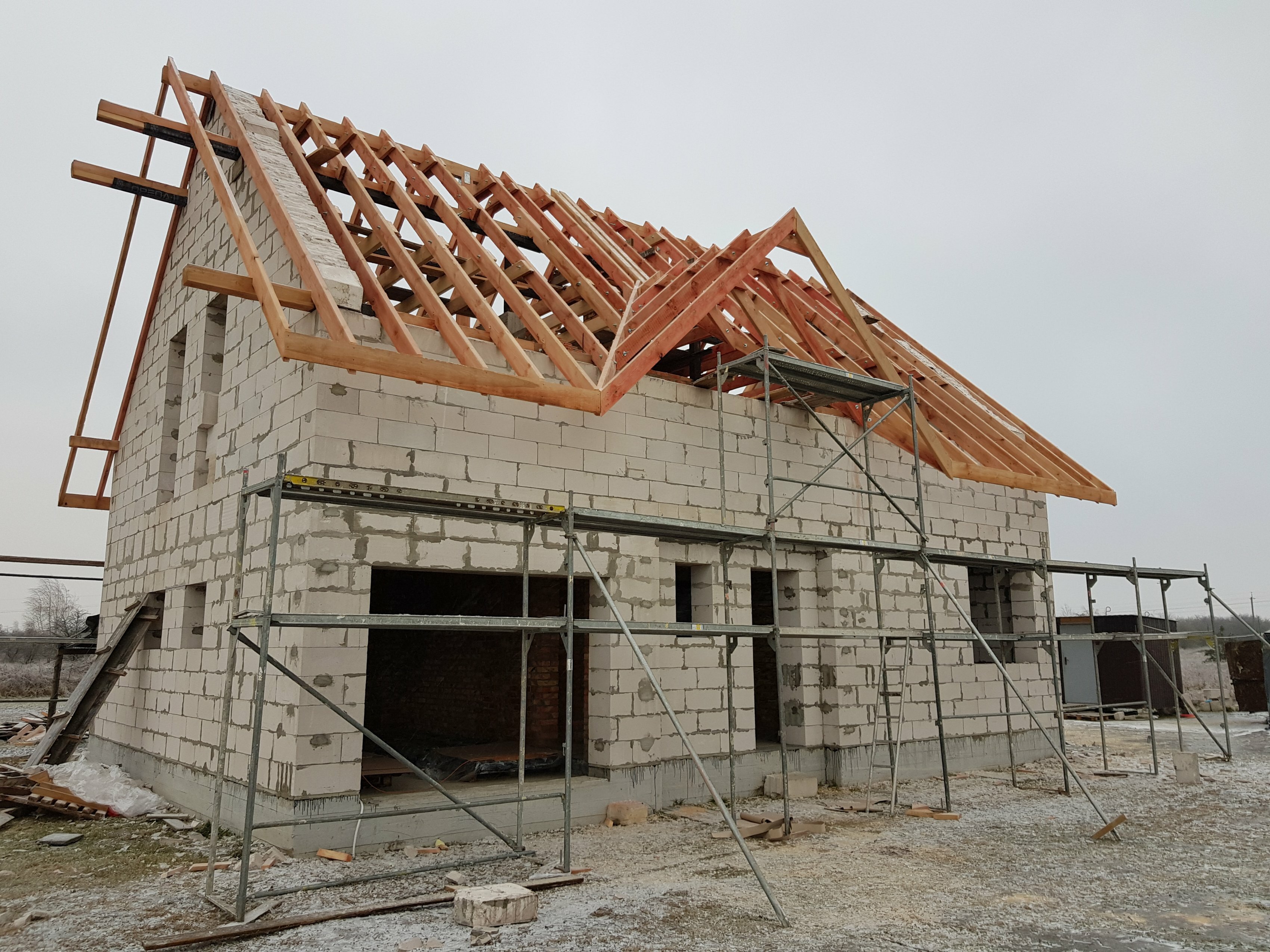

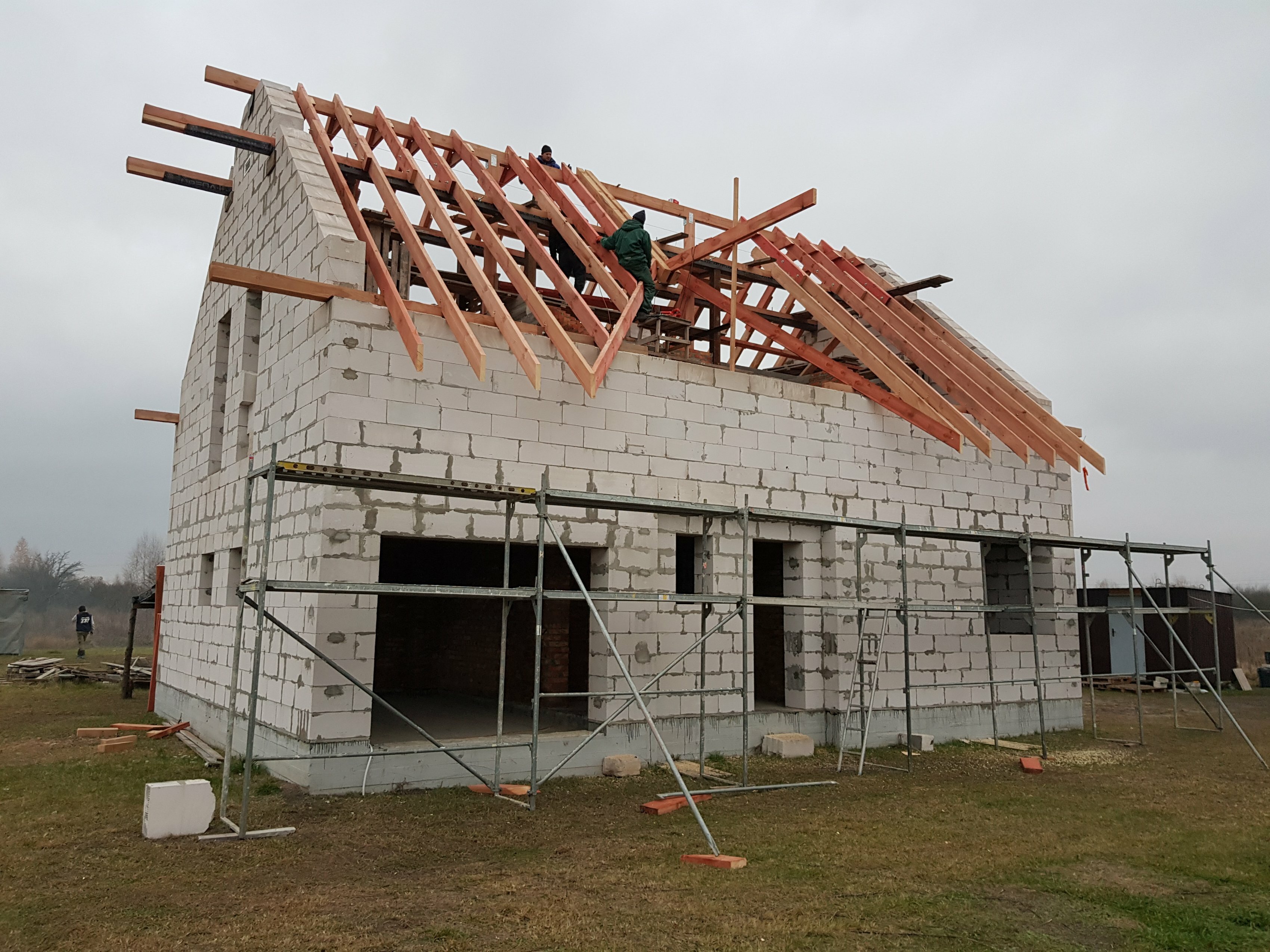

Yaroslav-x777 Опубліковано: 18 серпня 2021 Автор Поділитись Опубліковано: 18 серпня 2021 Взяли леса в оренду і почали монтувати кукушку/треугольник. 4 Посилання на коментар Поділитися на інших сайтах More sharing options...

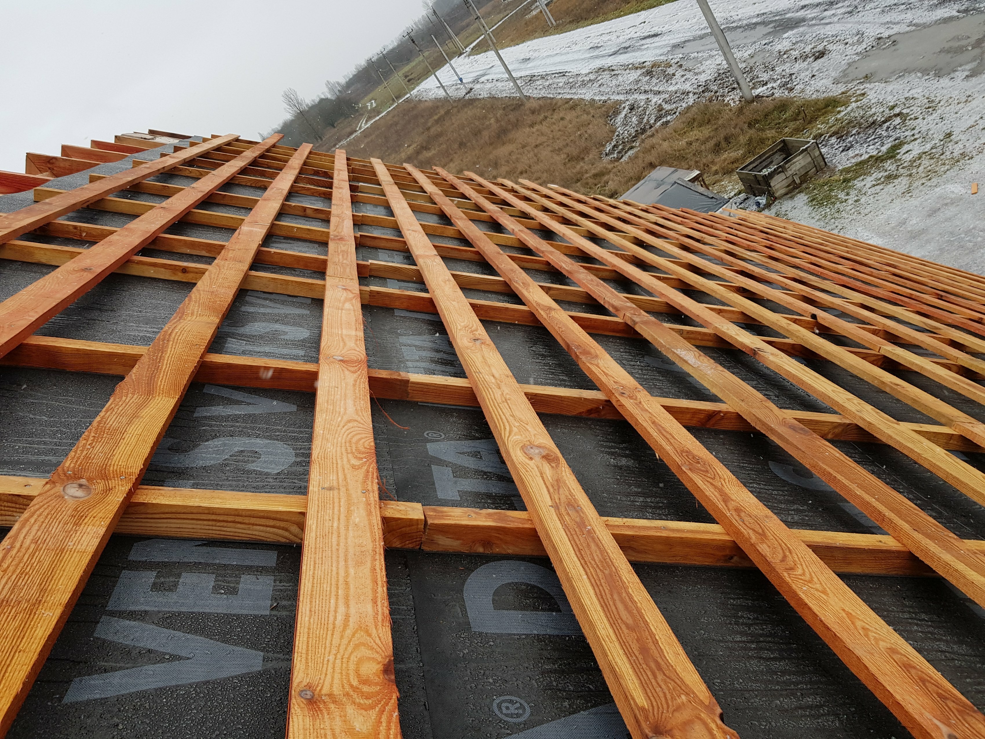

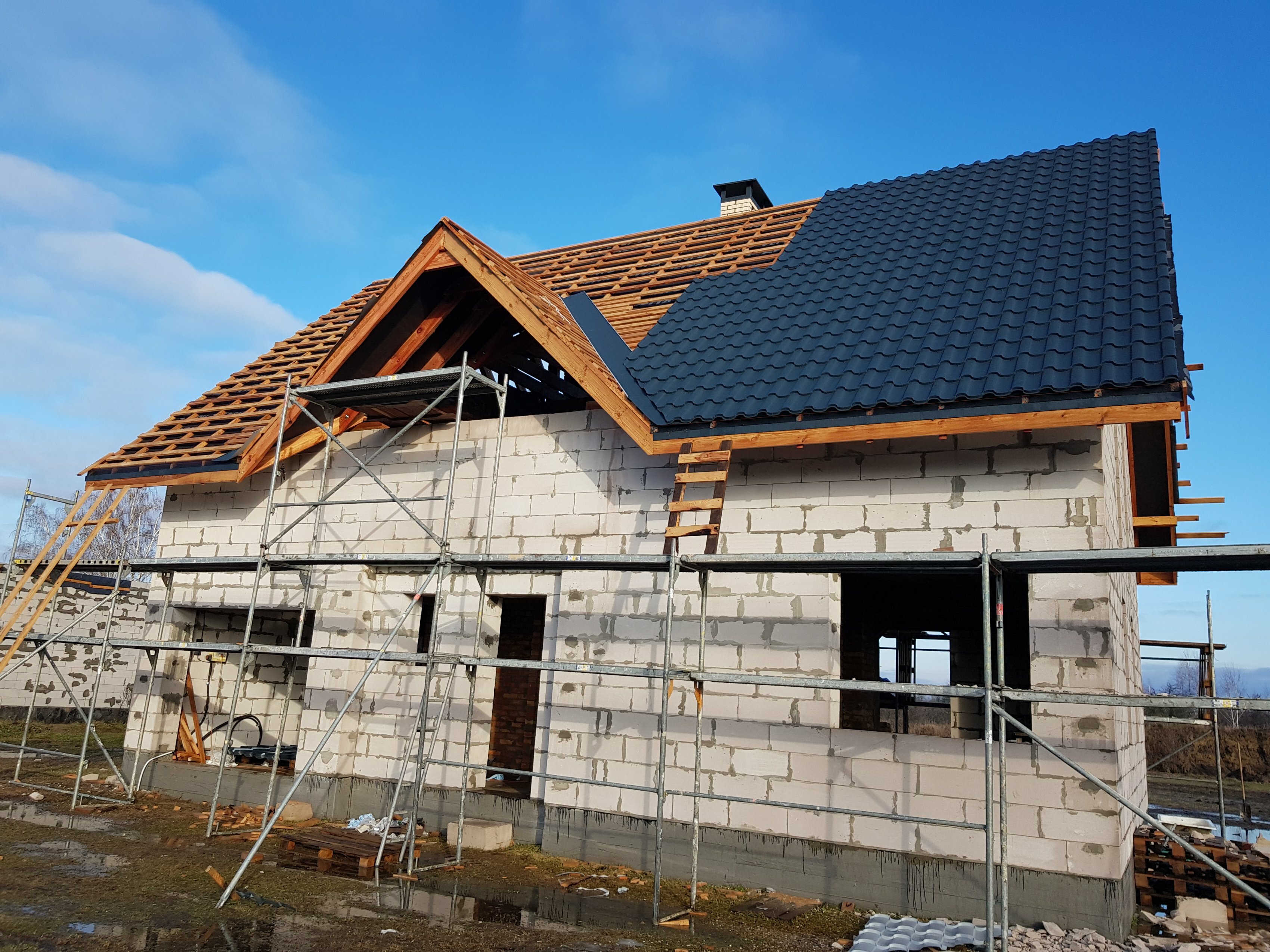

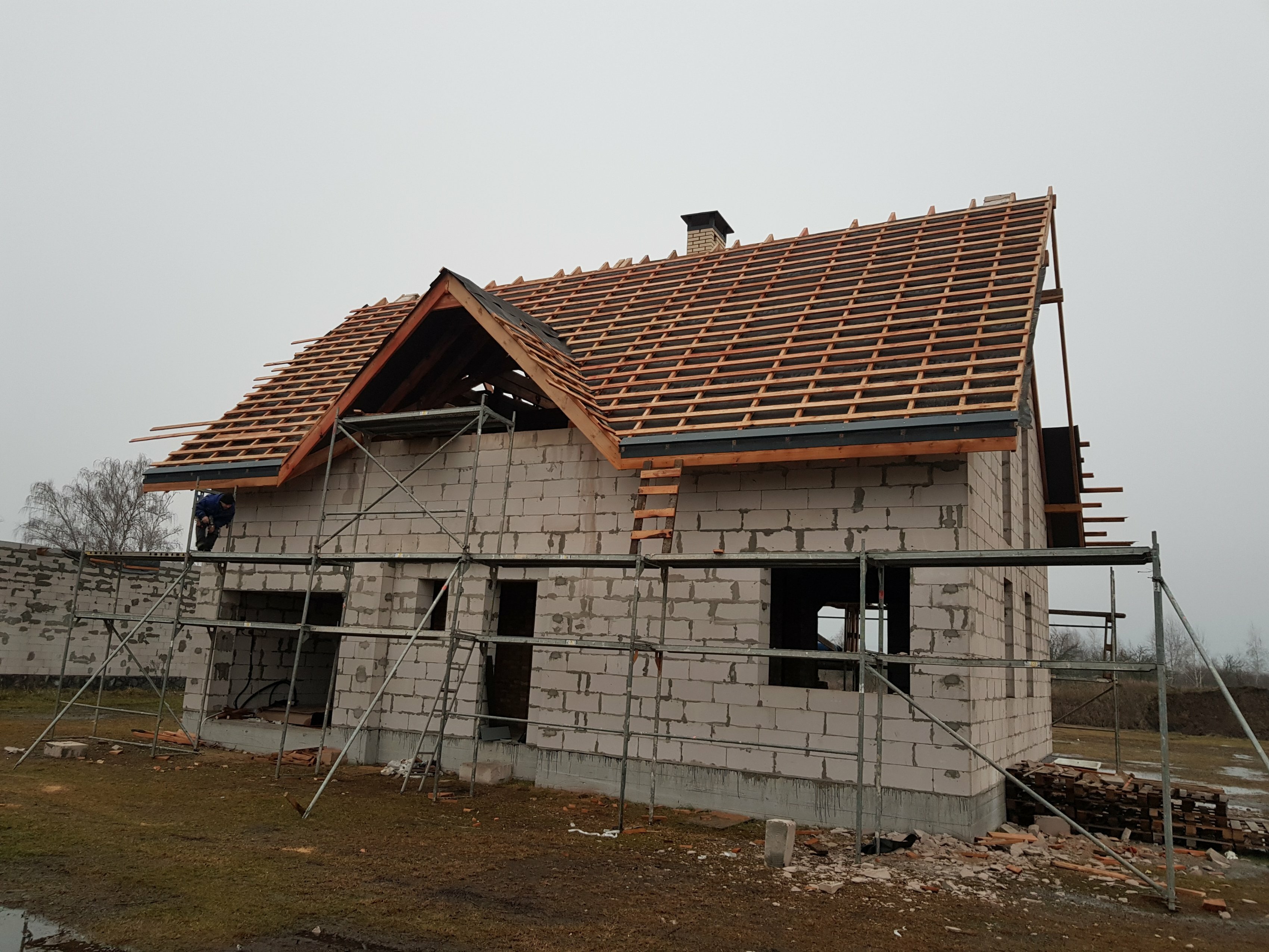

Yaroslav-x777 Опубліковано: 18 серпня 2021 Автор Поділитись Опубліковано: 18 серпня 2021 Хочу зазначити, що звіси спереду і заду 900мм, з боку фронтонів по 600мм. По кріпленнях і з'єднаннях: стропила зарізалися у трьох точках на мауерлаті, на середньому прогоні з швелером і коньковому прогоні. Стропила з'єднанювалися з двох частин 6м і 1.5м, точка опори була на середньому прогоні з швелером, нахлести один до одного біля 600-700мм, кріпили двома шпильками 16" на широкі шайби і гайки + додатково по два конструкційних оцинкованих саморізи. Стропило до мауерлата крім зарізів і к саморізів прибивали скобами. Всі кріплення практично на шпильках 16", зарізах і конструкційних саморізах різної довжини (без уголків). Контробрешітку 120 цвяхами шаг 250-300мм., обрешітку по два цвяха 120 Супердиффузаційна мембрана Dörken Delta-Vent S з нахлестом 100мм., рулона на вистачило докупив Juta Евробарьер Q160, стики проклеюва двухсторонною стрічкою, майж всюди відстала тому що волога, холод, зима на скільки це принципово чи критично? Між стропилами і контробрешіткою наклеювавали захисну стрічку шириною 50мм., товщина 2-3мм. Під коньок на металочерепиці наклеювали вентиляційну стрічку. На карнизі на контробрешітку і обрешітку прибили сітку захисту карнизу (захищаює від проникнення під покрівлю птахів, ос і т.д.) Металочерепиця Adamante Ruukki 30 Matt/Rough Matt/Pol TS55-350-1155 0,50мм., і всі покрівельні аксесуари в кольорі RR2H3 Сірий графіт 2 Посилання на коментар Поділитися на інших сайтах More sharing options...

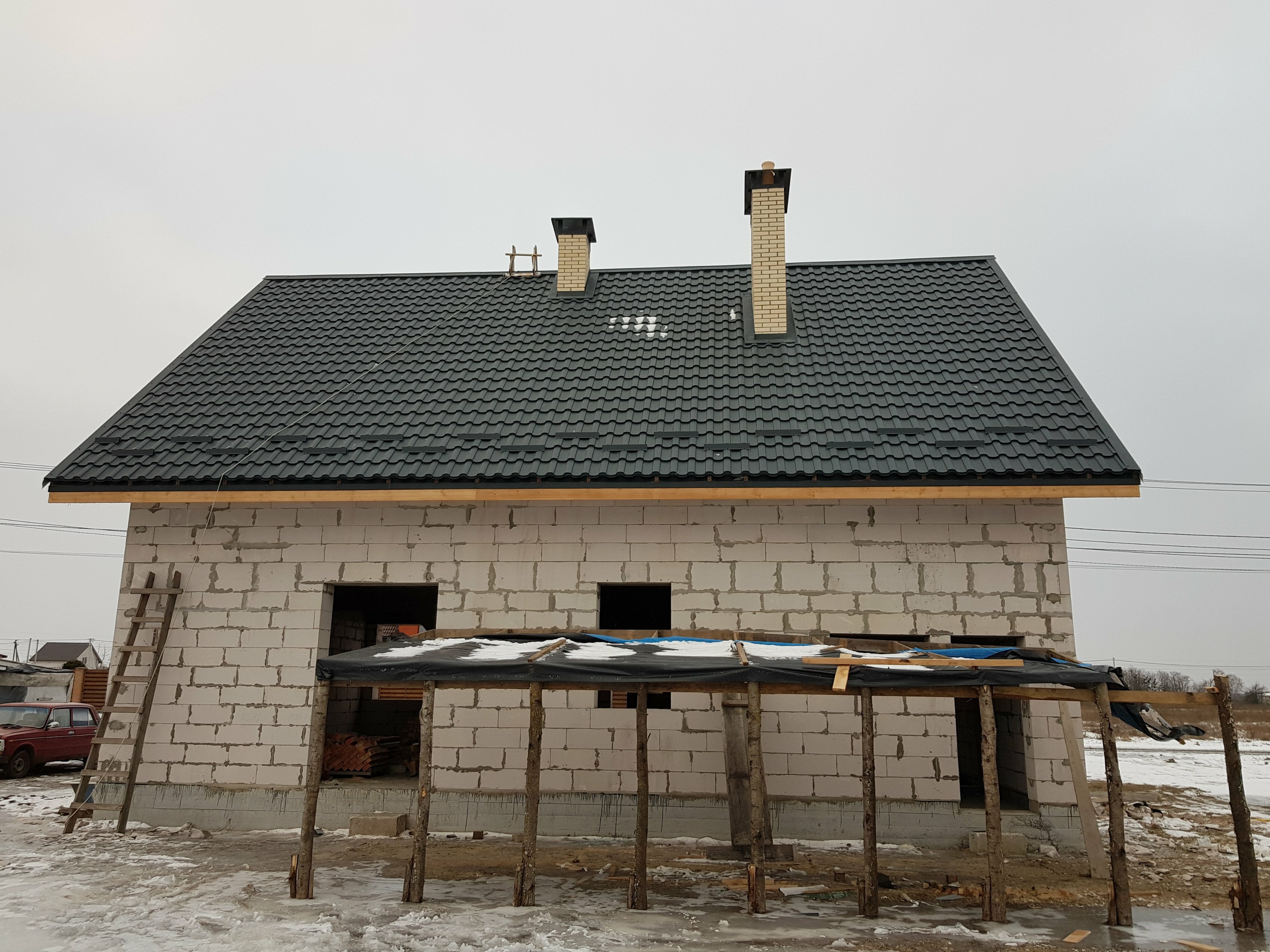

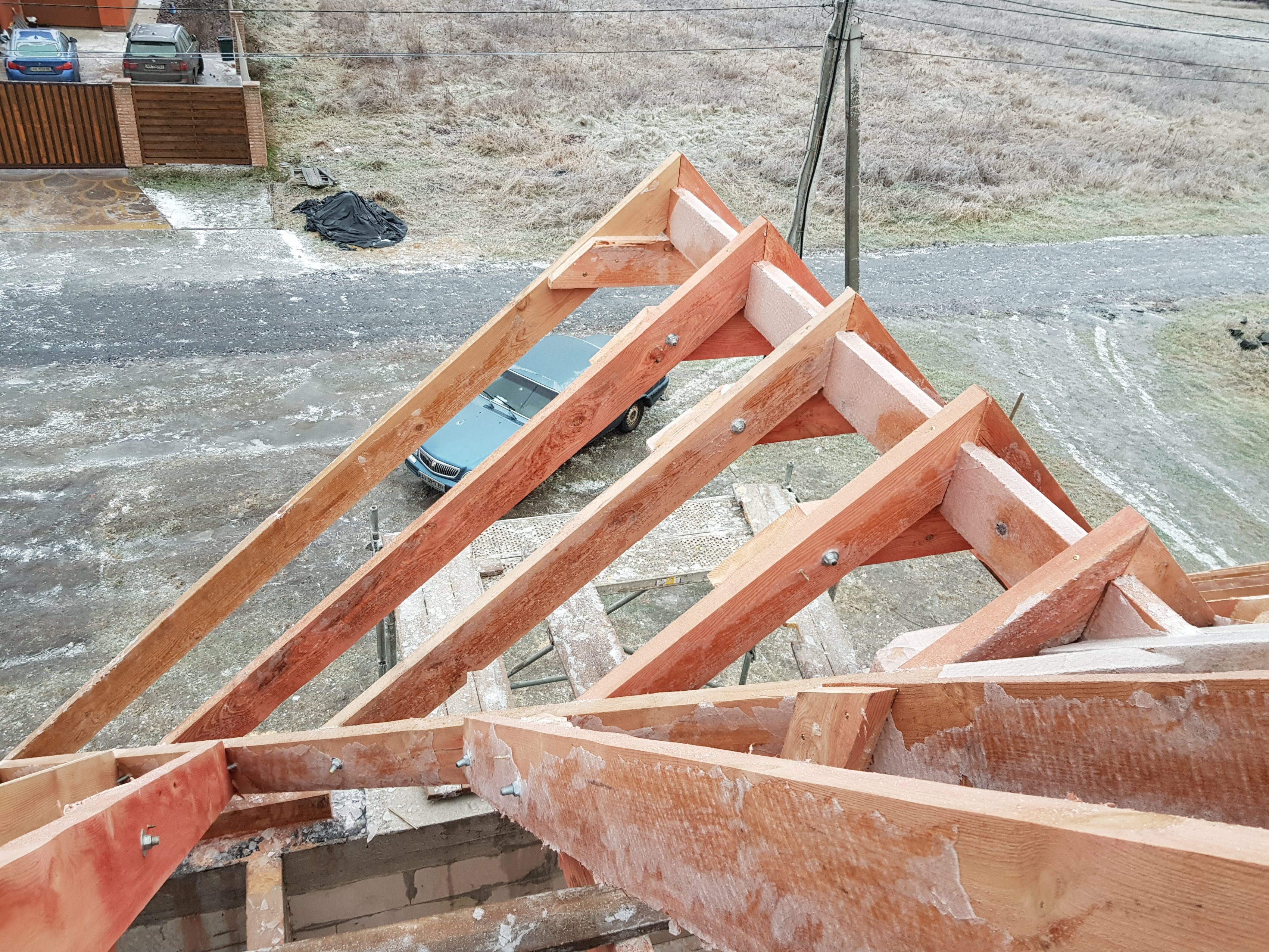

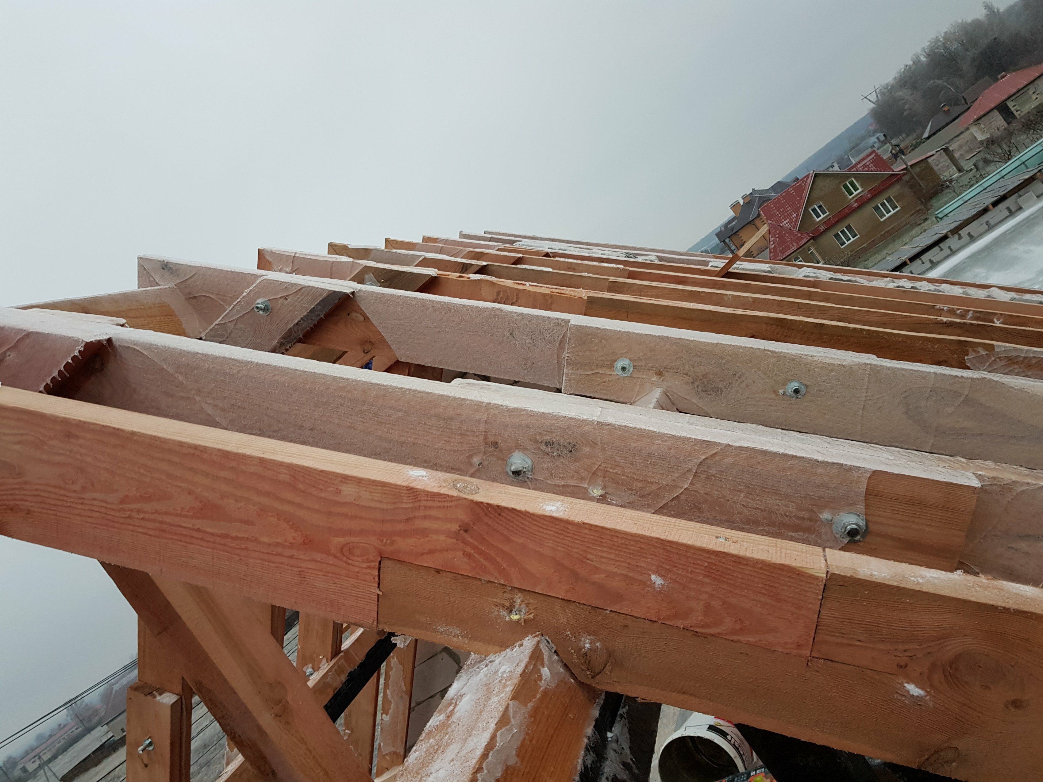

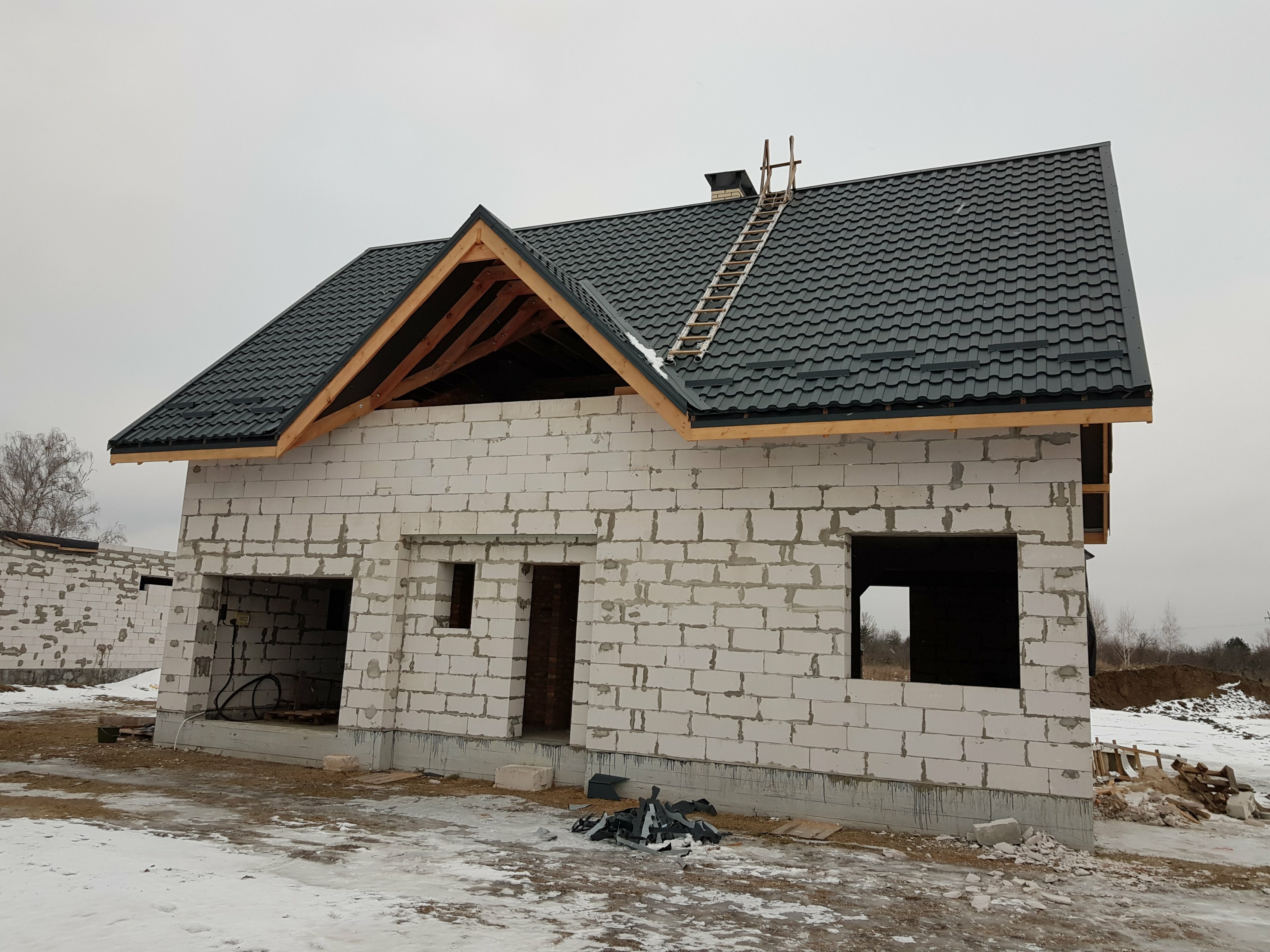

Yaroslav-x777 Опубліковано: 18 серпня 2021 Автор Поділитись Опубліковано: 18 серпня 2021 От і прийшли перші неприятності, дах хлопці обіцяли зробити до одного місяця, а робилося цілих три від початку листопада до кінця січня на то причин багато, але я не про то, пішов дощ і відразу мороз, на фото видно дерево покрите льодяною коркою чи потрібно ще раз додатково наносити хімію (боюсь що змило) чи воно що мало в себе впитати то взяло своє? 1 Посилання на коментар Поділитися на інших сайтах More sharing options...

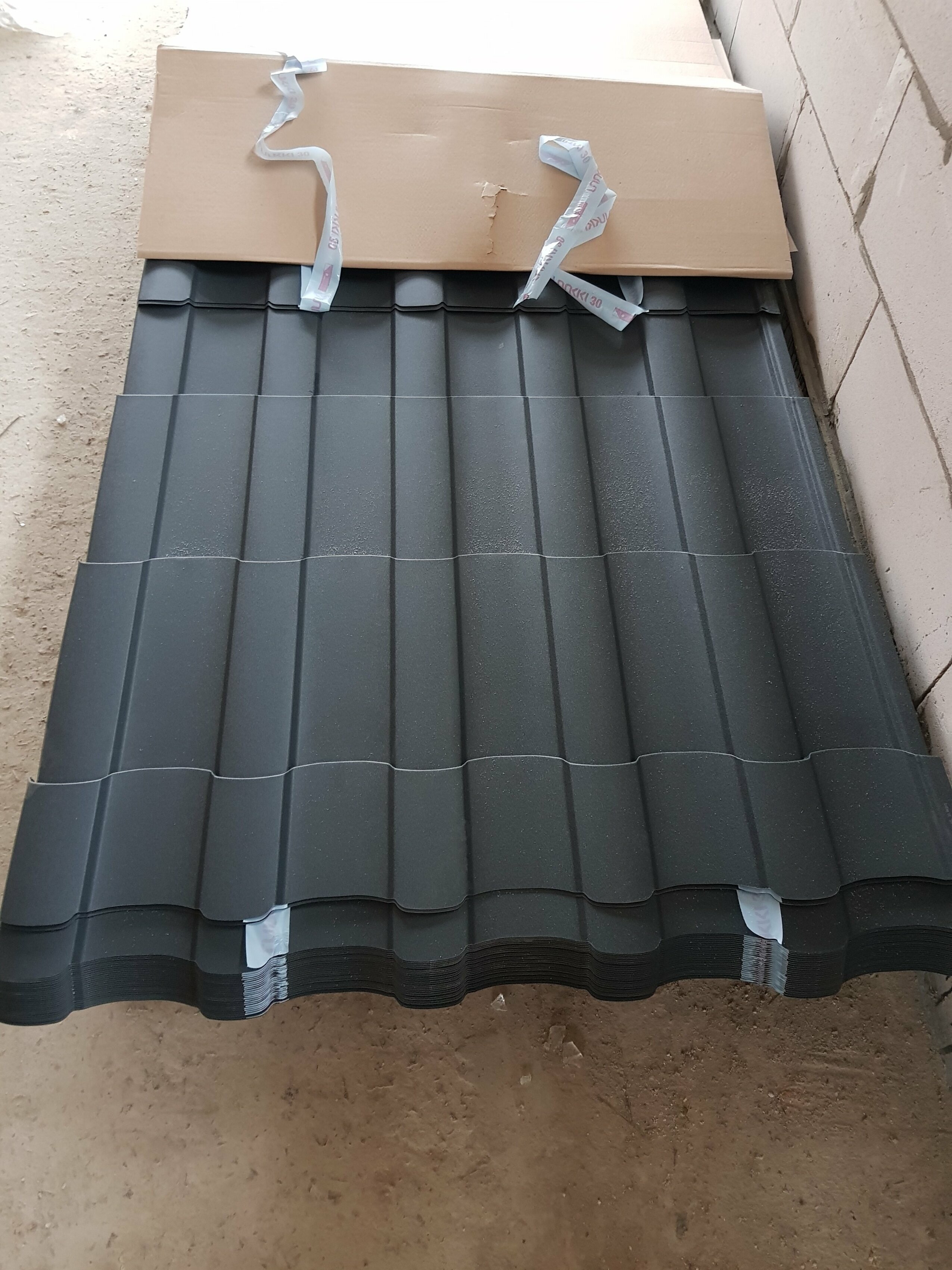

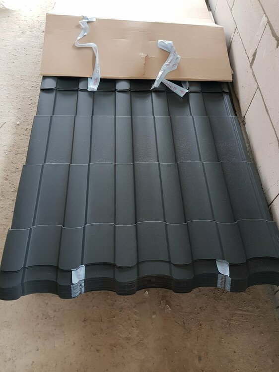

Yaroslav-x777 Опубліковано: 18 серпня 2021 Автор Поділитись Опубліковано: 18 серпня 2021 Привезли металочерепицю і аксесуари. 1 Посилання на коментар Поділитися на інших сайтах More sharing options...

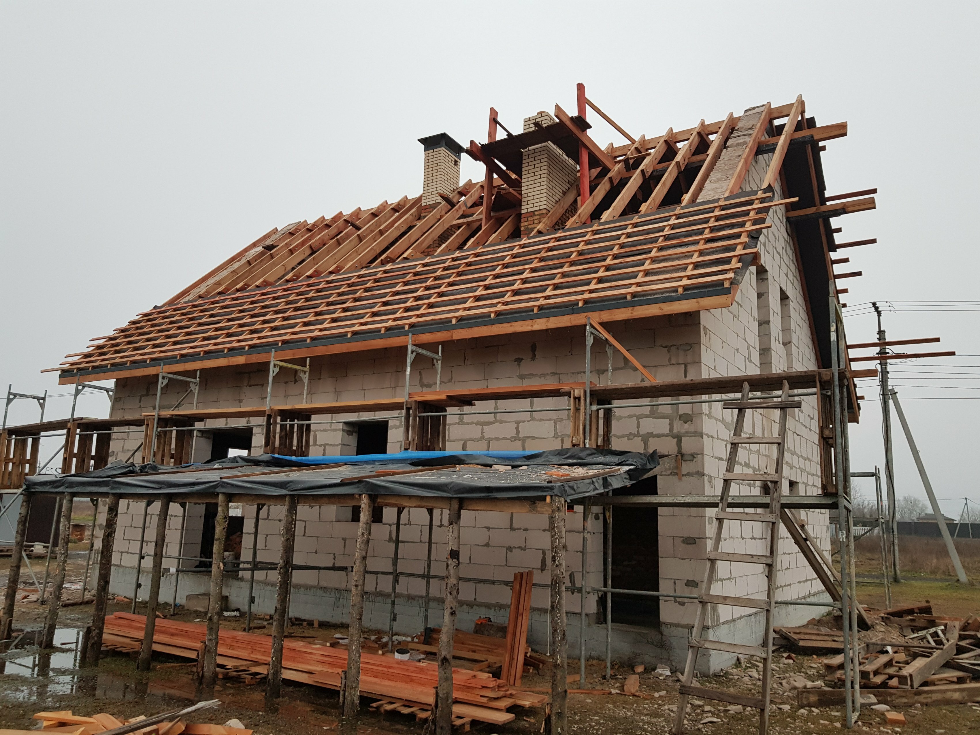

Yaroslav-x777 Опубліковано: 18 серпня 2021 Автор Поділитись Опубліковано: 18 серпня 2021 Монтаж обрешітки і паралельно димоходів облицювальною клінкерною цеглою від стропилки і вище конька на 400-500мм. 2 Посилання на коментар Поділитися на інших сайтах More sharing options...

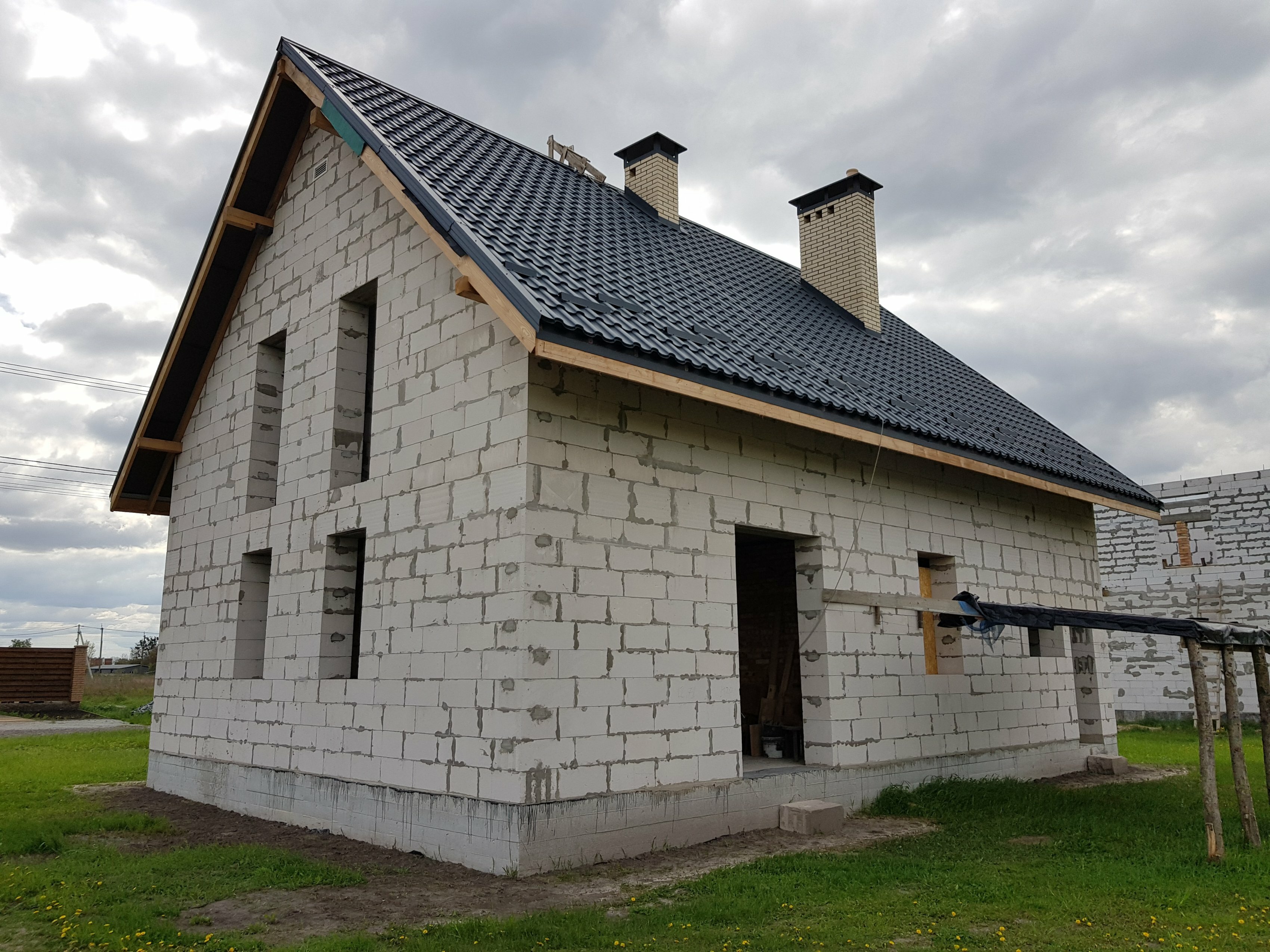

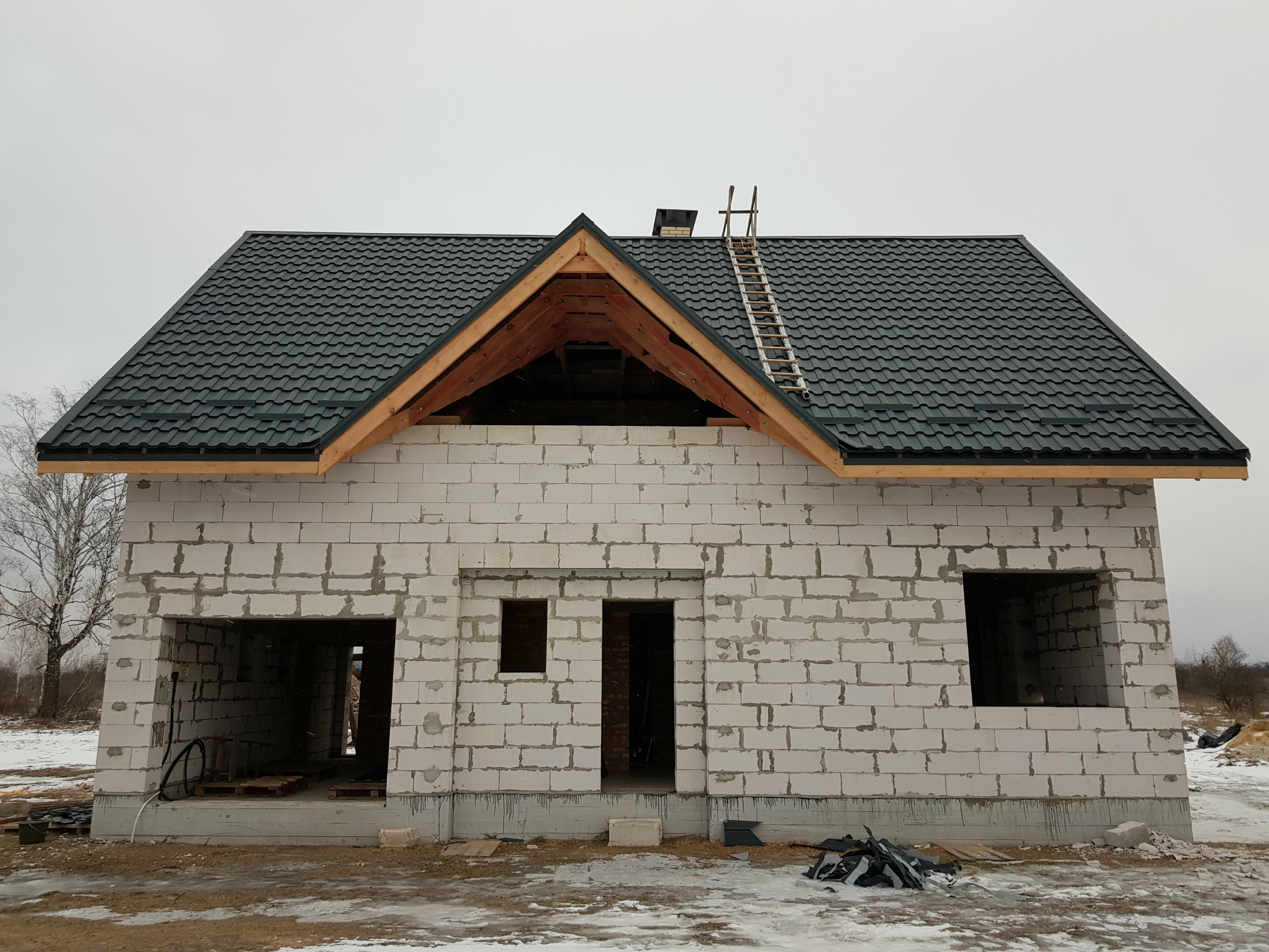

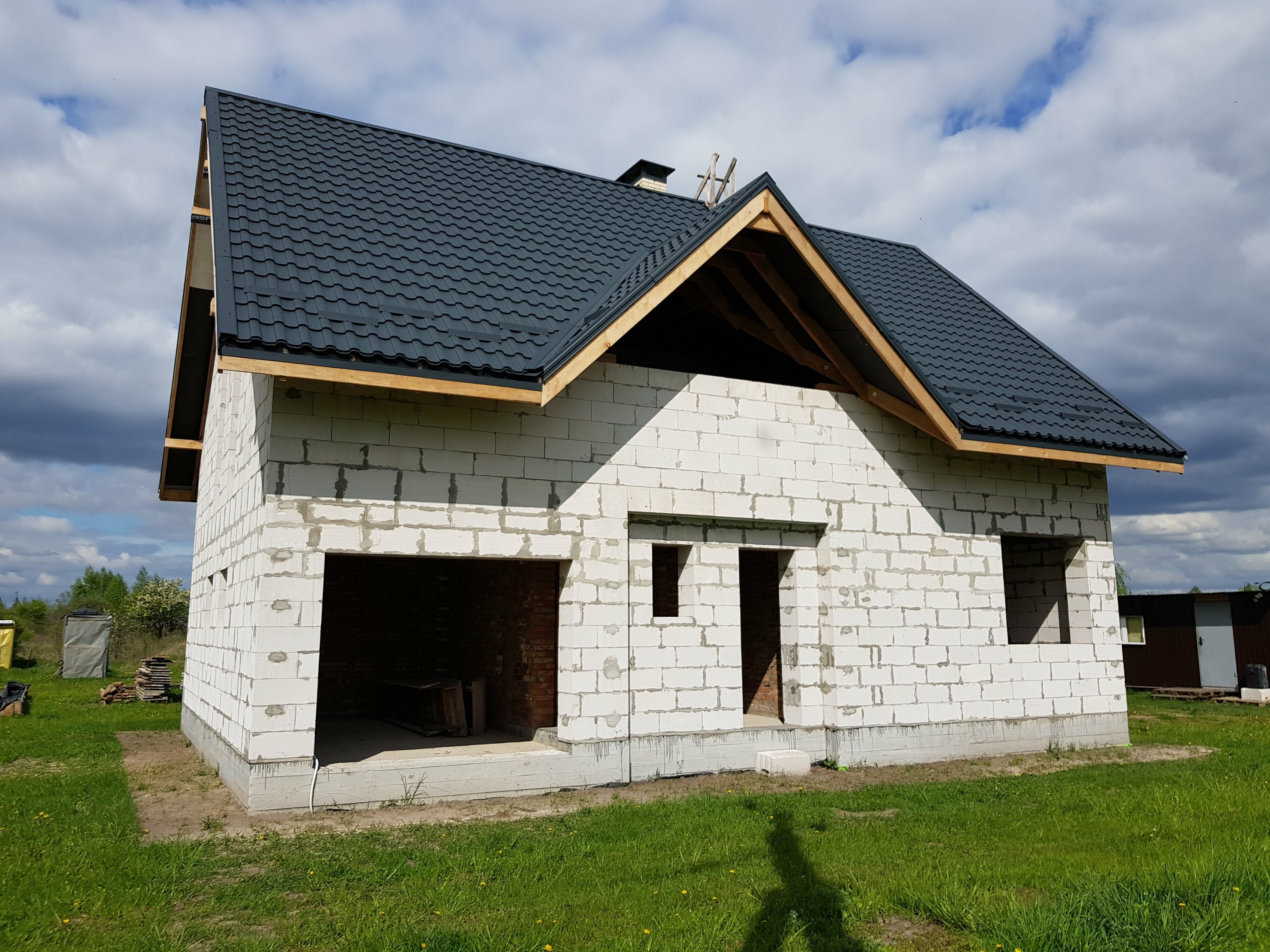

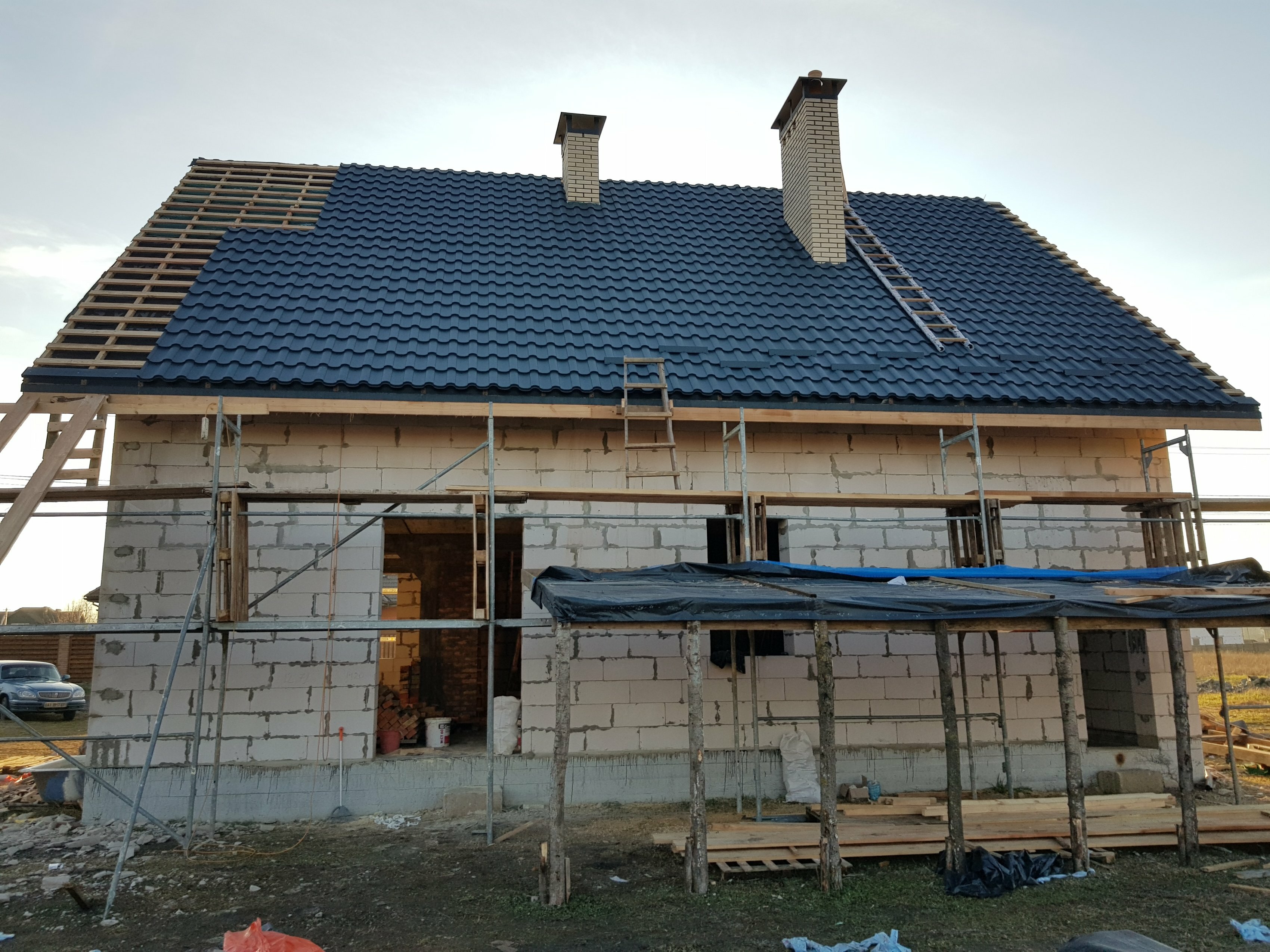

Yaroslav-x777 Опубліковано: 18 серпня 2021 Автор Поділитись Опубліковано: 18 серпня 2021 Монтаж планок евдови, карнізних планок і металочерепиці. 2 Посилання на коментар Поділитися на інших сайтах More sharing options...

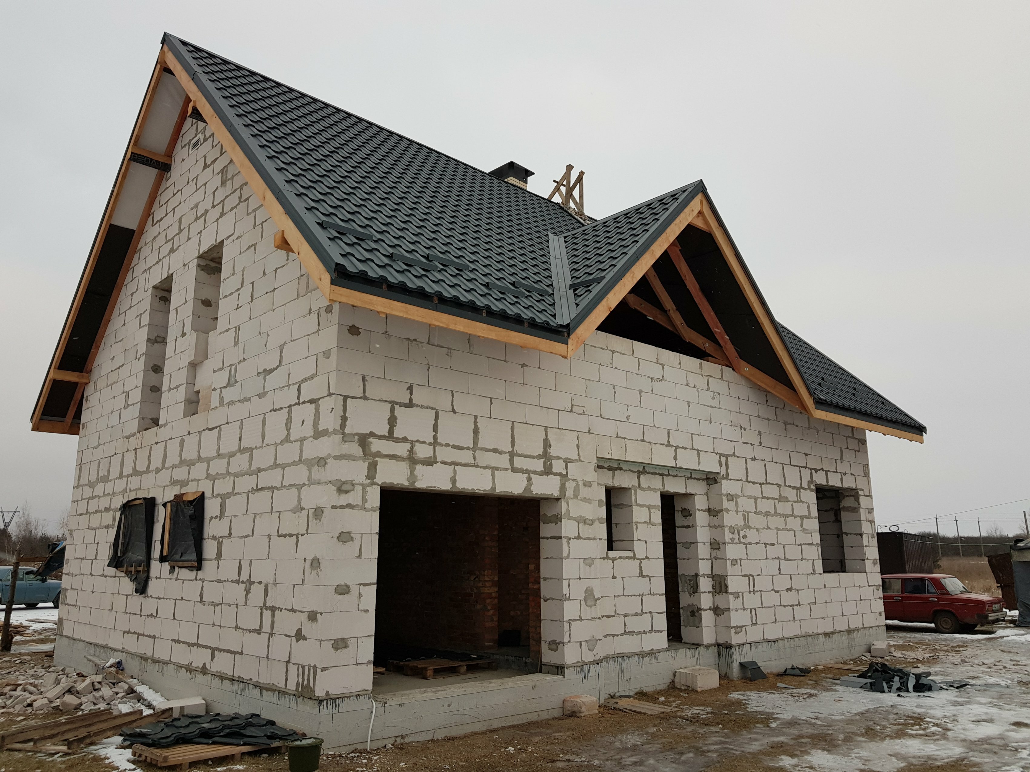

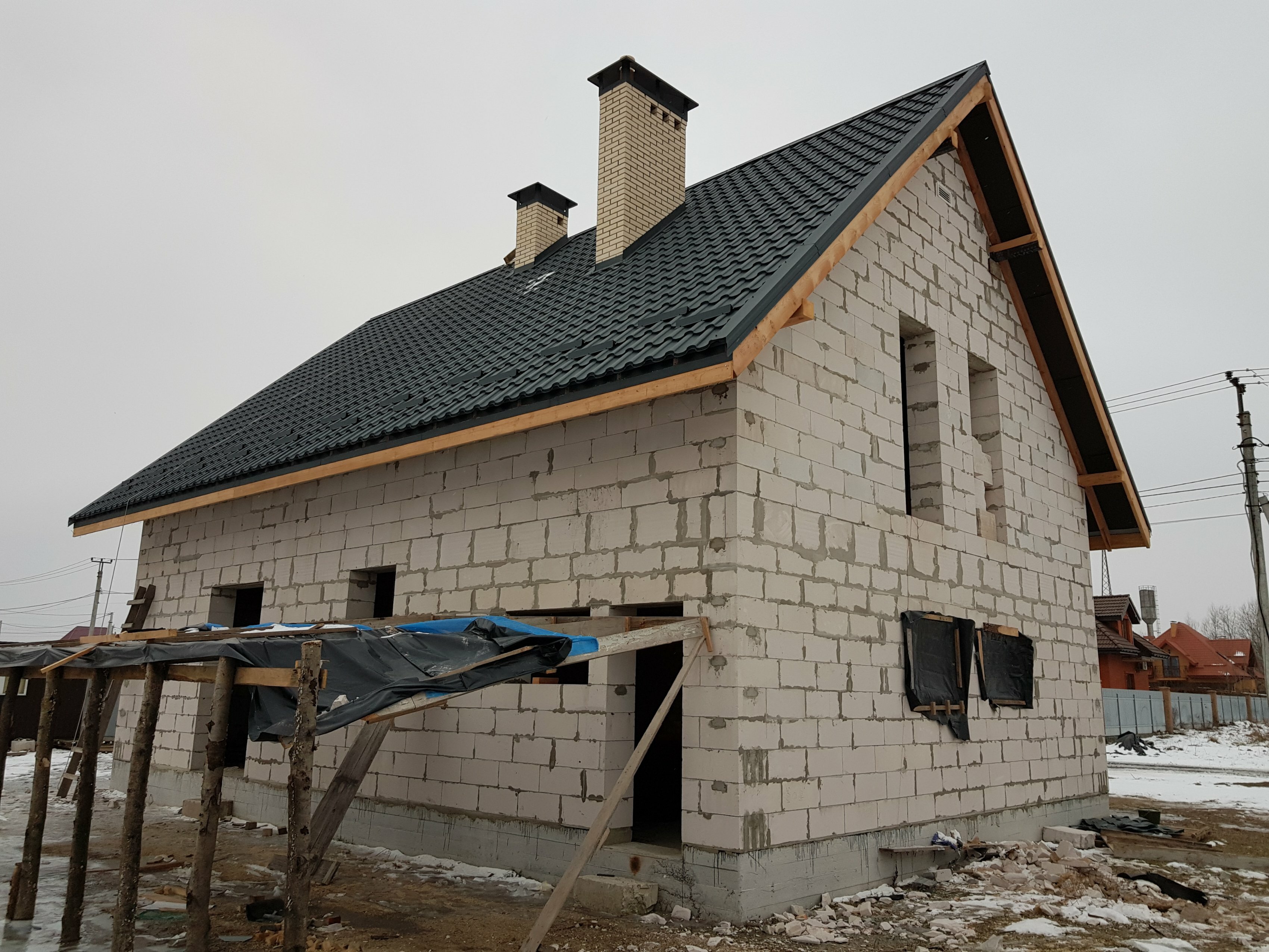

Yaroslav-x777 Опубліковано: 18 серпня 2021 Автор Поділитись Опубліковано: 18 серпня 2021 06.02.2021 фініш коробки без вікон і дверей, підшиви, водосточки, утеплення, вентеляційних ковпаків на дах, мансардних вікон 2шт. 2 Посилання на коментар Поділитися на інших сайтах More sharing options...

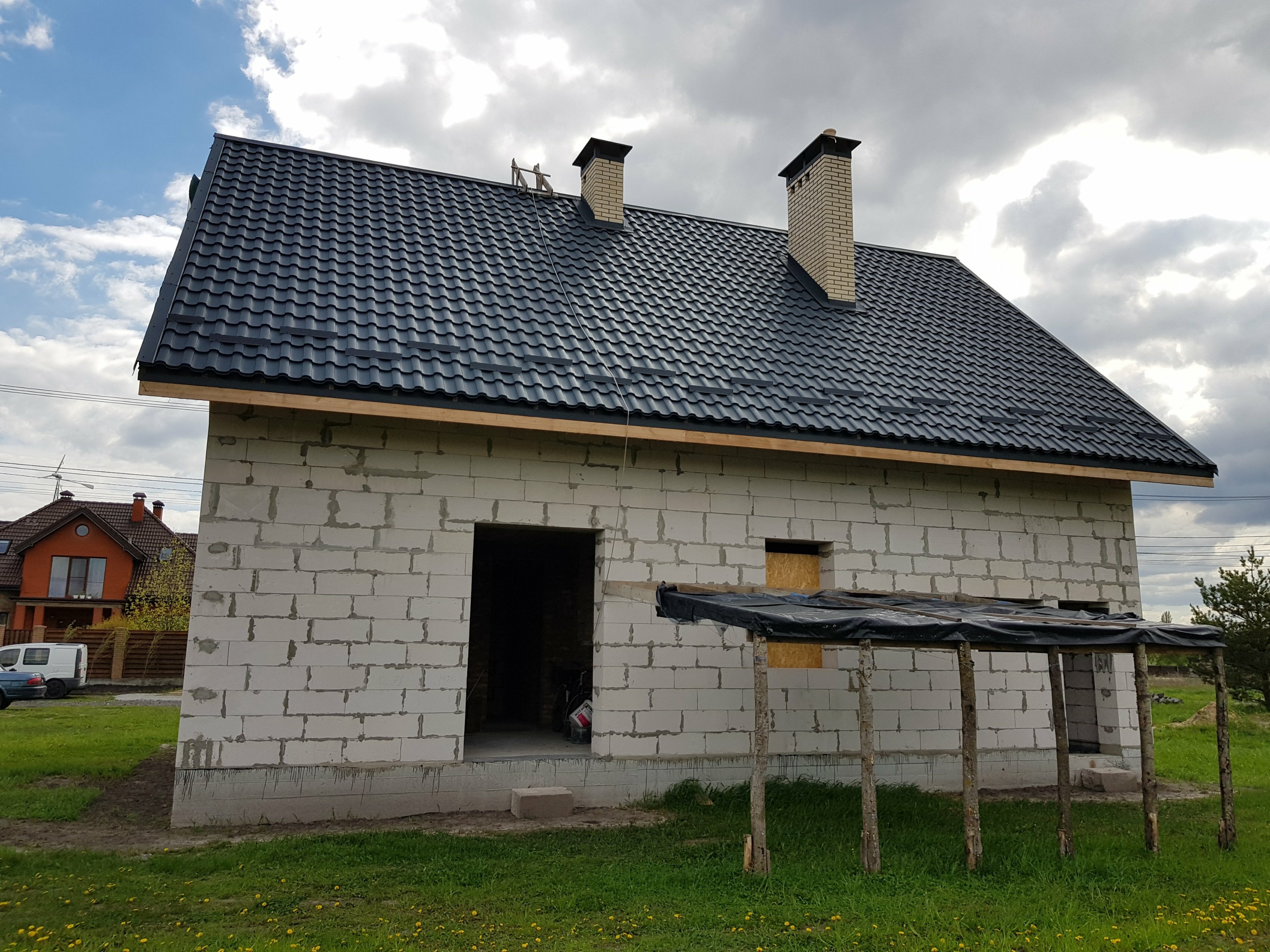

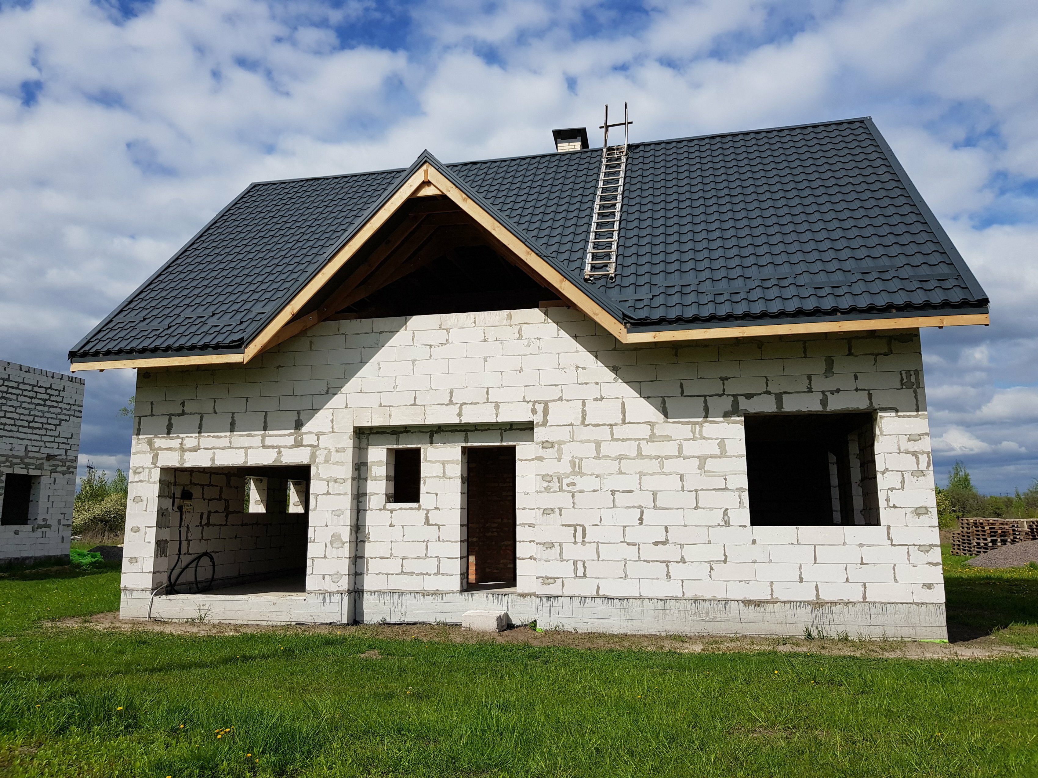

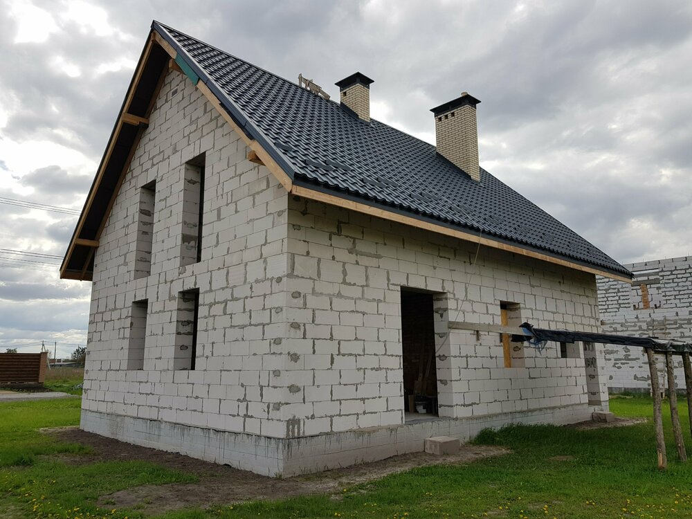

Yaroslav-x777 Опубліковано: 18 серпня 2021 Автор Поділитись Опубліковано: 18 серпня 2021 На сьогоднішній день будинок має такий вигляд 😉 3 Посилання на коментар Поділитися на інших сайтах More sharing options...

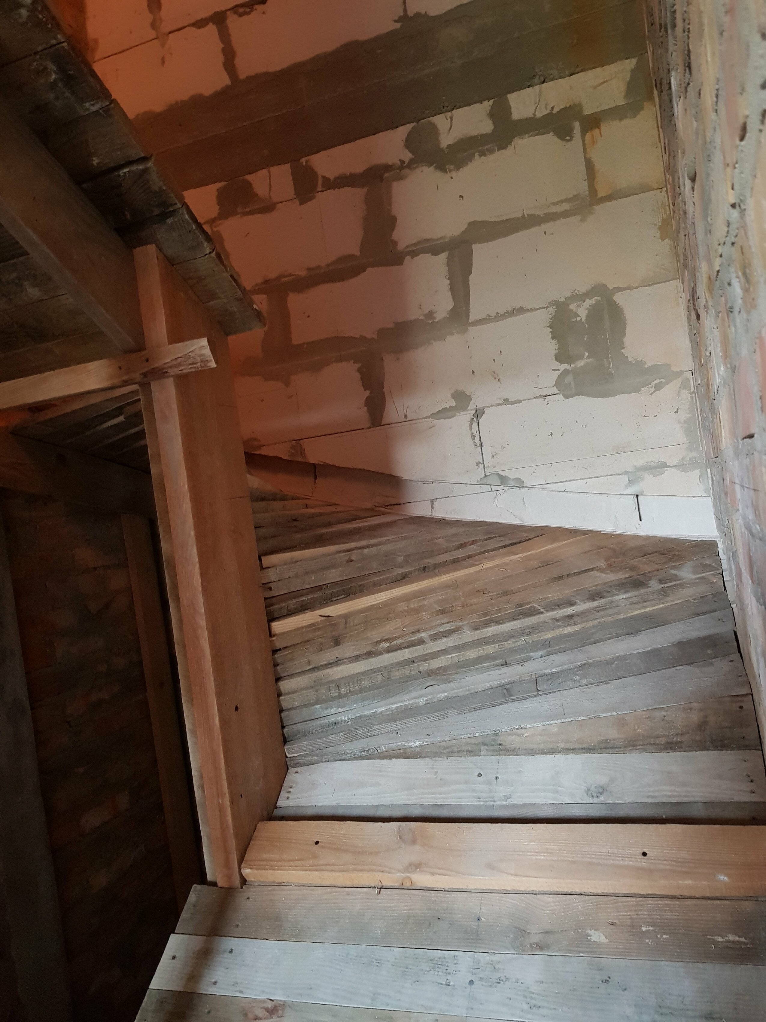

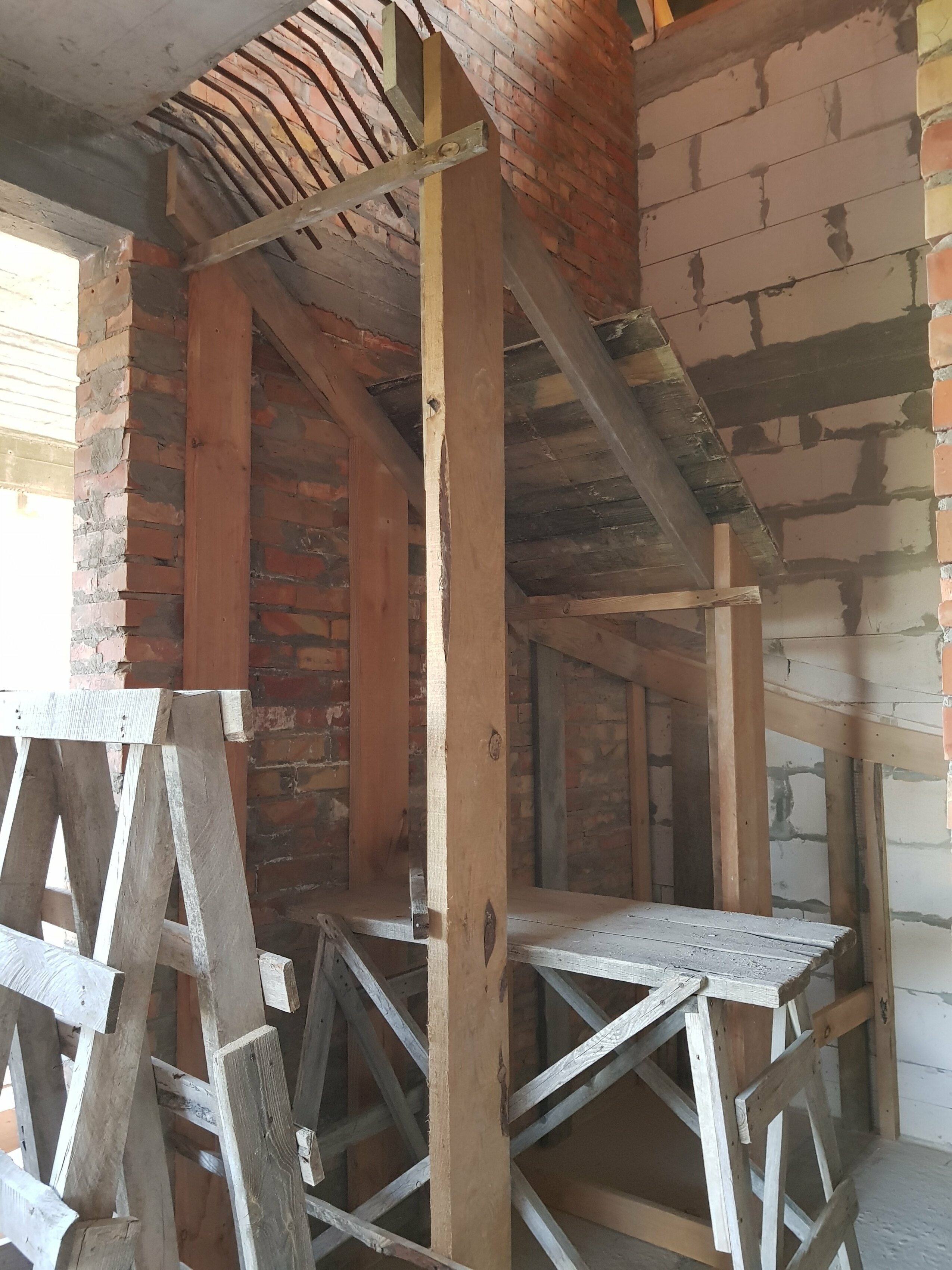

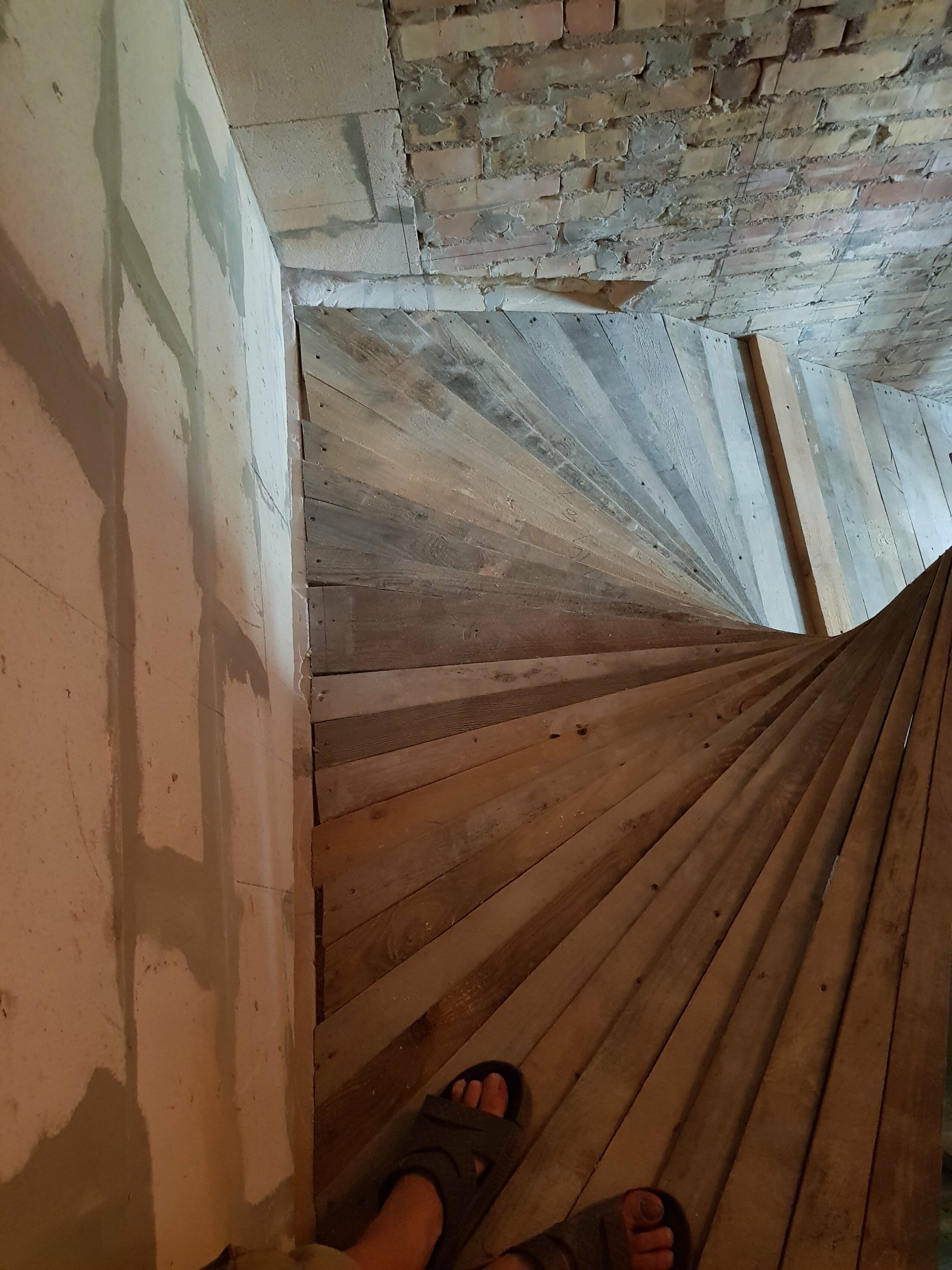

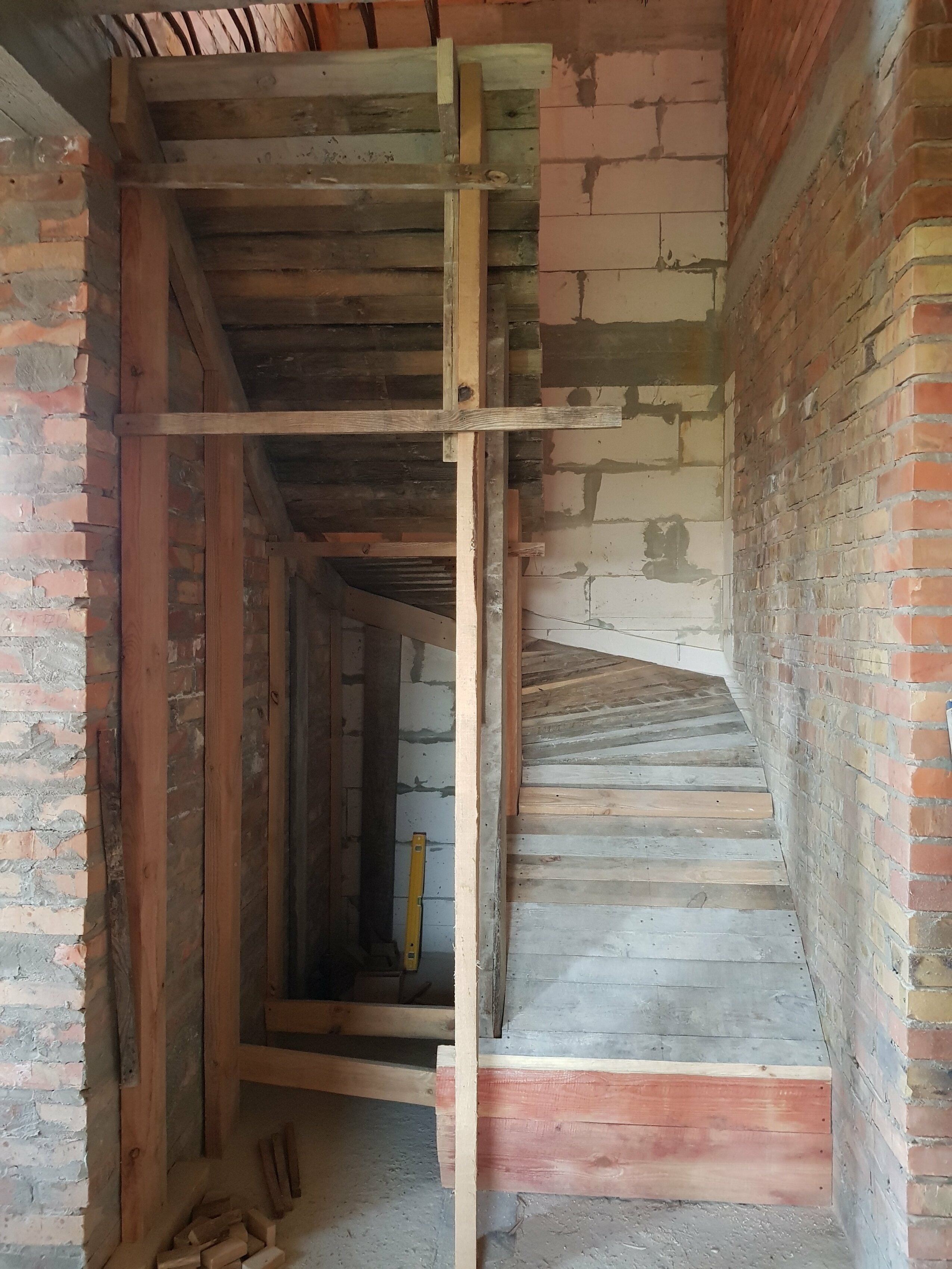

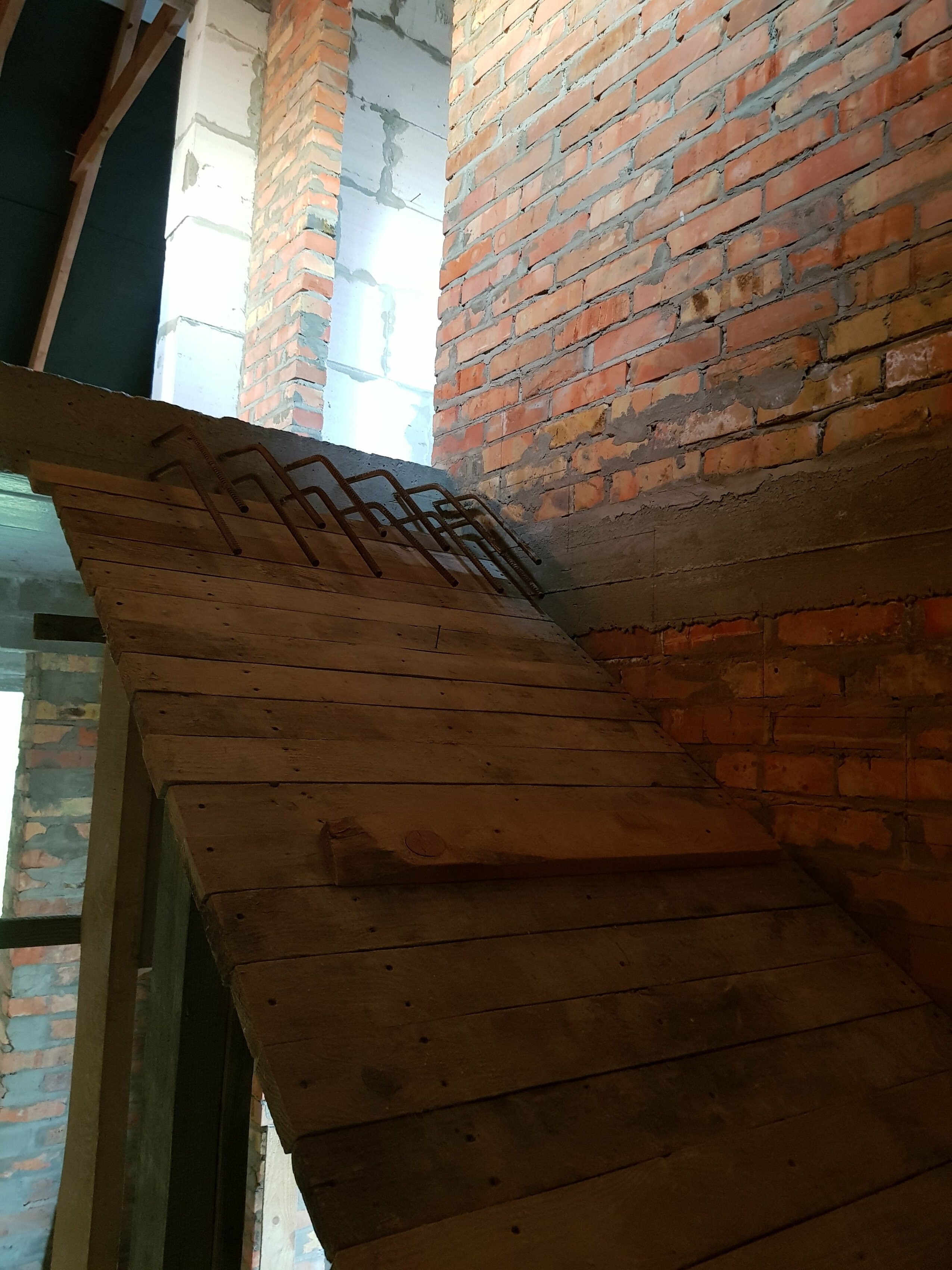

Yaroslav-x777 Опубліковано: 18 серпня 2021 Автор Поділитись Опубліковано: 18 серпня 2021 В цьому році планую зробити монолітні сходи на другий поверх: 17шт. з них 5 забіжні з поворотними на 180 градусів, розмалював на стіні висота подступенка вийшла 184мм. ширина ступені 265 по бетону, ширина марша 900мм. З оздобленням дерева буде виступ на 30мм., фактично ширина ступені буде не 265мм а 295мм. Врахував чистову знизу 150мм і зверху 100мм і рівномірно поділив, все наче зійшлося) почав виставляти опалубку. 1 Посилання на коментар Поділитися на інших сайтах More sharing options...
Vikctor Опубліковано: 18 серпня 2021 Поділитись Опубліковано: 18 серпня 2021 1 час назад, Yaroslav-x777 сказал: От і прийшли перші неприятності, дах хлопці обіцяли зробити до одного місяця, а робилося цілих три від початку листопада до кінця січня на то причин багато, але я не про то, пішов дощ і відразу мороз, на фото видно дерево покрите льодяною коркою чи потрібно ще раз додатково наносити хімію (боюсь що змило) чи воно що мало в себе впитати то взяло своє? А если предположить худшее - смыло всё, то что страшного с пиломатериалами случится? Посилання на коментар Поділитися на інших сайтах More sharing options...
Dendnepr Опубліковано: 18 серпня 2021 Поділитись Опубліковано: 18 серпня 2021 (змінено) 29 минут назад, Vikctor сказал: А если предположить худшее - смыло всё, то что страшного с пиломатериалами случится? Вот Вы всегда так, вместо написать: ничего страшного, пол форума вообще не обрабатывают, или наеборот: все, капец - переделывать! - задаете неискушенному человеку вопрос, по сути тот же, который он и задал. Змінено 18 серпня 2021 користувачем Dendnepr 1 Посилання на коментар Поділитися на інших сайтах More sharing options...
Vikctor Опубліковано: 18 серпня 2021 Поділитись Опубліковано: 18 серпня 2021 Я не собираюсь навязывать человеку своё видение, поэтому мягко интересуюсь какие ему видятся траблы в самом худшем допущении. Посилання на коментар Поділитися на інших сайтах More sharing options...
Yaroslav-x777 Опубліковано: 19 серпня 2021 Автор Поділитись Опубліковано: 19 серпня 2021 13 часов назад, Vikctor сказал: А если предположить худшее - смыло всё, то что страшного с пиломатериалами случится? Думаю якщо все змиє то може вплинути тільки на гризунів насекомих) від вогню хочеш пропитуй хочеш ні, ніяк не спасе чи допоможе. Посилання на коментар Поділитися на інших сайтах More sharing options...
Vikctor Опубліковано: 19 серпня 2021 Поділитись Опубліковано: 19 серпня 2021 11 часов назад, Yaroslav-x777 сказал: Думаю якщо все змиє то може вплинути тільки на гризунів насекомих) від вогню хочеш пропитуй хочеш ні, ніяк не спасе чи допоможе. Не защищает пропитка от древоточцев, увы... Только от плесени и типа от возгорания. Посилання на коментар Поділитися на інших сайтах More sharing options...
