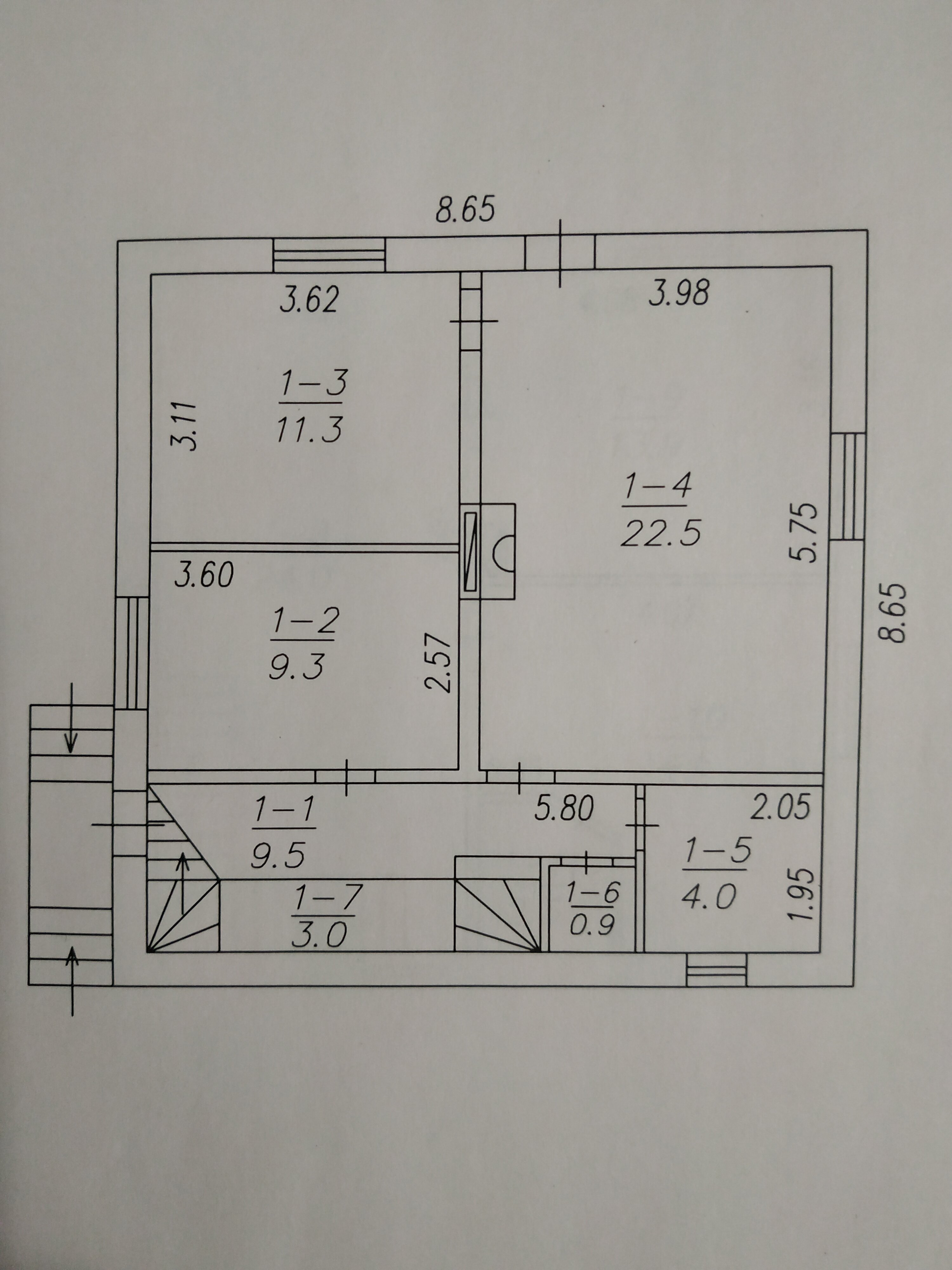

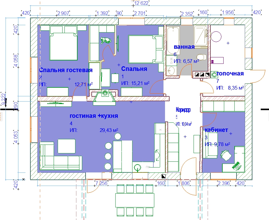

Одноэтажник до 100мкв. Нужна критика планировки и размещения на участке
dmitriylaser

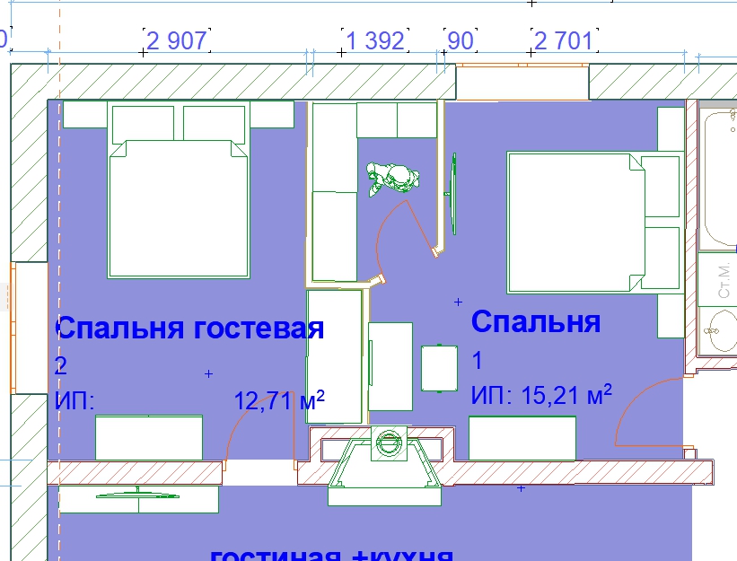

Как вам такой вариант расстановки мебели в спальнях? Просто два шкафа ставить спиной друг к дружке не хочется, да и длинна шкафов получается по 3,5м:o

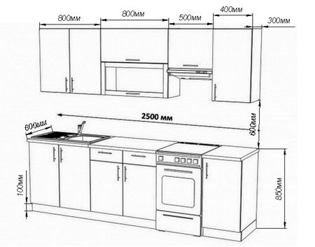

можно разместить их немного на разных уровнях: рабочая кухонная столешница на стандартных 80-90 см от пола , а барную столешницу на 20-30 см выше
А пенсионерам будет комфортно по три раза в день влезать на высокие барные стулья и сидеть без опоры для спины ?

Но .. задам вопрос, который обязательно задать - прислуга, которая будет обихаживать Ваш дом, будет приходить со своим пылесосом, шваброй, ведром?... Нет? А где для всего этого место? Насколько критично необходима ванна (не комната)? Для комфорта - небольшой стул в душевой, а освободившееся место использовать под хозяйственный шкаф, в который "зашить" СМ, ведра, швабры, пылесос и все то, с чем обычно приходит прислуга )) Мало места - откусите немного у топочной.
Лично у нас пылесос хранится в шкафу в прихожей, а швабры и ведро - в ванной.
Славный домик получается! Правда!
О прислуге- это конечно круто, но в моем случае получается сарказмом. Домик площадью 92 кв.метра можно убирать и самостоятельно, это не 350 метров как у моих знакомых. Там конечно жесть, хозяйка убирает сама все эти три этажа, и говорит пока все уберешь уже пора начинать заново.
Про пылесос в районе кухни я тоже думал. Конечно хотелось бы топочную-кладовку с входом из кухни, но это видится не столь критичным.Можно рядом с холодильником сделать высокий шкаф-пенал и там хранить пылесос, можно как написал Вадим в прихожей, а можно конечно и в топочной. Но как показывает практика проживания в квартире- лучшее место где-то в средине дома, при чем он должен быть все время воткнут в розетку и шнура что-бы хватило до всех дальних уголков дома.
По ванне- лично я бы отказался от нее совсем, но жена ни в какую. Дочь также. Они успели пожить без нее, первая в детстве в родительском доме, вторая в общаге универа- поэтому тут у меня строгий приказ ванной БЫТЬ!

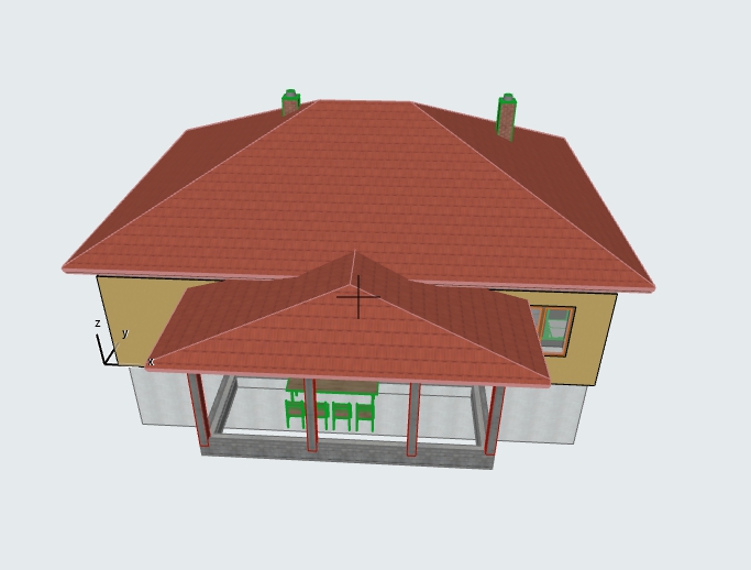

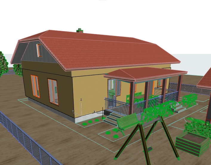

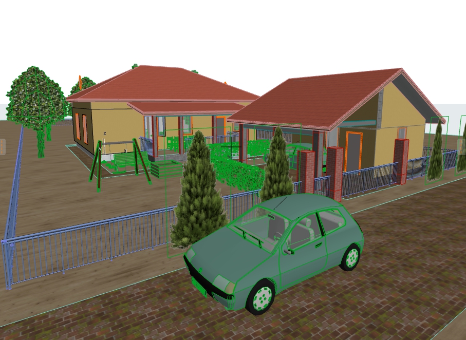

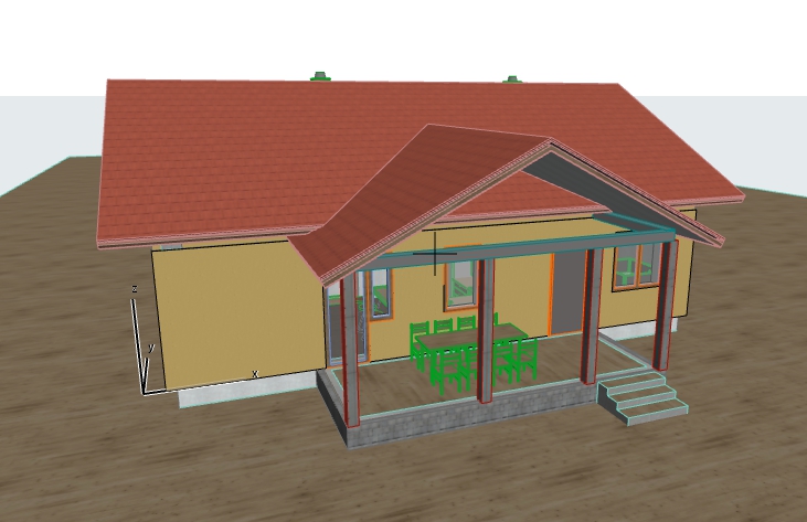

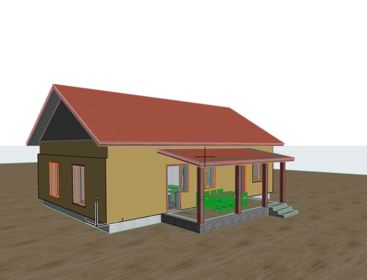

Подскажите по крыше, какая форма лучше для основной и террасы. По материалу склоняюсь к метталочерепице либо битумке. Задача чтобы крыша террасы не перекрывала окна в гостинной кухне. Или для этого один выход -поднимать на несколько рядов газоблока стенку чердака?

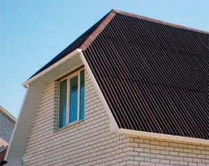

еще нравится голандская полувальмовая типа такой...
Но как она будет смотреться на одноэтажнике с небольшим уклоном кровли в 25-35 градусов? Или она подходит только для крыш в 45 и более градусов при создании мансарды? Что-то пока не могу корректно изобразить в архикаде получаетсся какая то крякозябра:(
В кровле выходит минимум 3 дырки под дымоходы и вентканалы, плюс в топочной отдельный вход, там будет ТТ котел? Там же видимо электрощиток и коллектор теплого пола - в углу дома (а не в центре) это значит перерасход кабелей, труб и теплоносителя, разные по длине контура. Тоже с вентканалами и канализацией (кухня и санузел не рядом). При стороне дома в 12 метров и 30 градусах все равно чердак получится с нормальной чистовой высотой в 2.20 и площадью от 50м2, никто же не заставляет сразу там утеплять и делать чистовую мансарду, а предусмотреть ничего не будет стоить (и приподнятая двускатка проще красивее этой фубл... непонятной формы)

Понятно, про прислугу - шутка.
Но. Вот я живу в одноэтажном доме, котельная с ТТ котлом (руф-брикет). У меня не только вход в нее отдельный, но и одежда.. Про кладовую -котельную забудьте. ТТ котел - это грязно, иногда - дымно и почти всегда - пыльно. Да, комфортно попадать в топочную из дома... Здесь только Ваш выбор. Ну, и пылесос в помощь :D
Про топочную- пока это скорее хоз помещение+кладовка. Из отопления планируется только электро котел в топочной ну и камин в гостиной(для подстраховки и когда лимиты будут заканчиваться+ конечно для души). Возможно там еще будет водоподготовка и возможно бак теплоаккумулятора(чтоб запасать воду теплого поля ночью и потом расходовать по понемногу днем). Дымоход хочу предусмотреть на возможность когда-то, в далеком будущем, подключить газ. Либо когда совсем припрет жизнь то только тогда ТТ.
О мансарде- ее не хочу однозначно. Только холодный чердак как хламозборник.
Почему три дырки в кровле не понял? Вроде бы две. Дымоход камина и сборный вент+дымоход в топочной. Там я понимаю должны быть:
1. Дымоход запасной под газ.
2. Вентиляция топочной
3. Фановая труба
Если не прав-то поправьте??

Ну лаз на чердак все равно нужен, можно например в кабинете предусмотреть, плюс сразу фронтон на солнечную сторону и поставить хорошее окно - на чердаке светлее станет, хуже же не будет!
А в кухне?
Топочная, отдельный вход и дымоход нужны только для ТТ котла, какой смысл тратится на топочную и всю жизнь отапливать её, а потом ещё вбухать в ТТ котел, если на эту сумму можно сразу купить дров на 50 лет вперед и когда припрет спокойно отапливать камином меньшую площадь... Под газ и вытяжки проще сразу короткие выводы через стену (или фронтон), т.к. там вентиляторы, а через кровлю выводы нужны для естественной вентиляции (и создании тяги)
Ну да, кроме того, что в кабинете теперь будет жить лестница, через люк будет уходить тепло на чердак, а крыша станет в полтора-два раза раза дороже + окно.
В общем, имея именно такой вариант, лично я бы его в жизни больше не повторил.
Вместо них была бы пологая крыша, дверца на чердак во фронтоне снаружи и никаких окон.

У меня практически такая планировка, только зеркально и без кабинета с топочной.
как вариант:Рассмотрите перенос двери 2 спальни к наружной стене
Полностью согласен!
Попробуйте пару раз пообедать за барной стойкой и Вы поймете, что без нормального обеденного стола в кухне не обойтись.
Барная стойка в доме - бесполезна дань моде и западному менталитету.
И беспокоились бы, что пока Вы с семейством парились на Египетщине, на Ваш чердак, через наружную дверцу во фронтоне, кто-нибудь заселся.

Я уже вставлял эту картинку, планирую пока так. Высота стола чуть выше обычной 85-90см. Залазить на высокие барные стулья не нужно. А насчет опоры для спины- то как это я живу 44 года на табуретке без опоры? И как мои родители прожили с табуретками по 80 лет?

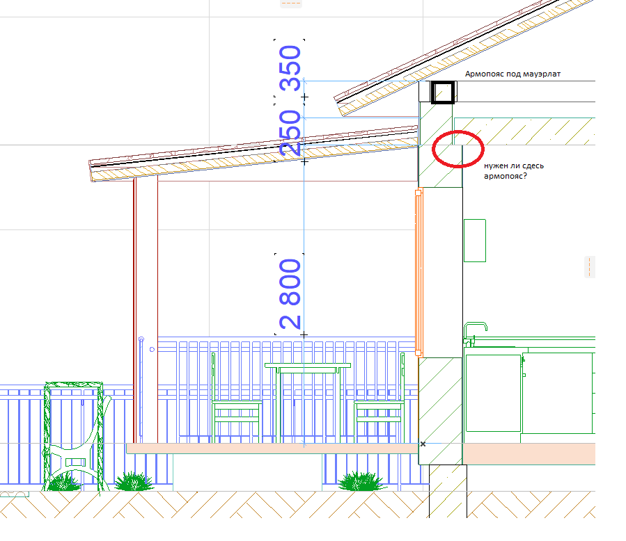

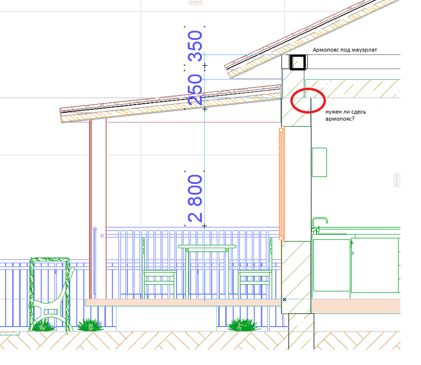

Есть другой вопрос- нужен ли армопояс под балки перекрытия чердака? Стены планирую газоблок Д400*400мм, чердак холодный, не эксплуатируемый, хламосборник. Стенку чердака планирую поднимать на 2 блока, чтобы терраса не перекрывала свет в гостиной. Какие есть варианты усилить опорную часть балок перекрытия? Может у кого есть варианты узлов?
Ступни на полу и другой угол в коленях.
А смысл? Если с чердака на первый этаж все равно люка нет. Проще через окна влезть.
Цитата: Комфортная высота обеденного стола напрямую зависит от уровня стула и параметров человека. Высота стола от пола до столешницы рассчитана на человека среднего роста – 1,65 м. Согласно требованиям ГОСТ 13025.3-85 на мебель – стандартная высота обеденного стола составляет 0,72-0,78 м.
Высота кухонной мебели 85см, а соответственно и высота стола в моем случае=85см . Думаете 5 см разницы - критично?
Скорее всего будет таки вальма, а соответственно никаких франтонов и дверей в них:flag1:
Берете книжки и поднос. Ставите поднос на книжки, чтоб получить желаемую высоту. На поднос - тарелку с едой и проверяете. :rolleyes: Единственное, что не удобно - детские стульчики под стандарт сделаны :)
