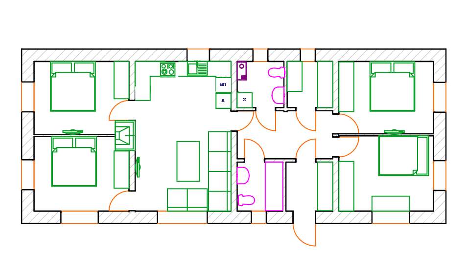

Это самая компактная планировка в существующем тетрисе помещений.
Но мне кажется, что дневная зона может быть темновата, особенно в гостиной.
Варианты изменения вижу такие:
Поменяйте Кухню с гостиной местами. Топочную в кабинет, кабинет в топочную. Тогда мокрая зона, линия кухня-котельная-санузел станет кучно.

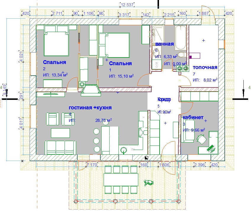

Наконец-то праздники дали немного времени подумать о проекте. Окончательно определились с женой насчет расположения террасы. Хотим ее на входе в дом, то есть восток. Напомню дом будет в углублении от дороги. Выход на террасу видим также с гостиной. Поигравшись с планировкой Вадима из 4 сообщения получилось так.. Кто что скажет?

Мне нравится.:). Все-таки вагоноподобная планировка дневной и ночной зоны для восточного фасада чуть ли не единственно верное решение.
Плюсы:
- классический пятистенок со средней несущей стеной. Понятный и устойчивый конструктив.
- объединенная кухня с гостиной даст простор и отличное наполнение светом.
- хорошо решен вопрос с дверьми правой спальни. Минимальное расстояние до горшка. :)
И проверьте еще пару таких моментов:
Раз есть планировка, отрисуйте ее с учетом строительного материала с минимумом подрезки. Например, перегородка из кирпича длиной 2 метра реально выглядит как 2м 8см - с учетом растворных швов.
Проверьте короткую сторону дома, возможно придется укоротить, чтобы перекрыться четырехметровым лесом.
Сколько метров котельная нужна по нормам? Может стоить "украсть" в пользу санузла.
Разрешено ли водопроводные трубы (линия водовода стиралка-умывальник-душ) делать на стене, смежной со спальней?
Покрутите еще санузел. Если ванну разместить параллельно стене, где окно, получится просторнее. Возможно что-то придется переиграть.

Я бы попытался найти возможность "впиндюрить" таки гостевой унитаз с умывалкой.... А так - цилком пристоййно!
- я бы кабинет переиграл, чтобы не сидеть спиной к двери
- камин через несущую стену в шкаф в реальности будет тяжело впихнуть, либо там одежда погорит (без противопожарной перегородки), либо в кухне диваны (при расстоянии ближе 2 метров от стекла)
Спасибо всем кто так быстро откликнулся. По размерам- это только концепция, размеры еще предстоит корректировать, кстати если кто увидит несоответствие каких либо размеров помещений, проходов и т.д. пишите пожалуйста.. А то у меня масса вопросов по этому поводу: например достаточно ли ширины топочной в 1,9м? или коридора на входе в дом в 1.8м?
По камину много вопросов. Мне действительно нравятся визуально утопленные в стену камины, как в визуализациях польских проектов. Как это в реальности реализовать пока не знаю. подсказывайте..

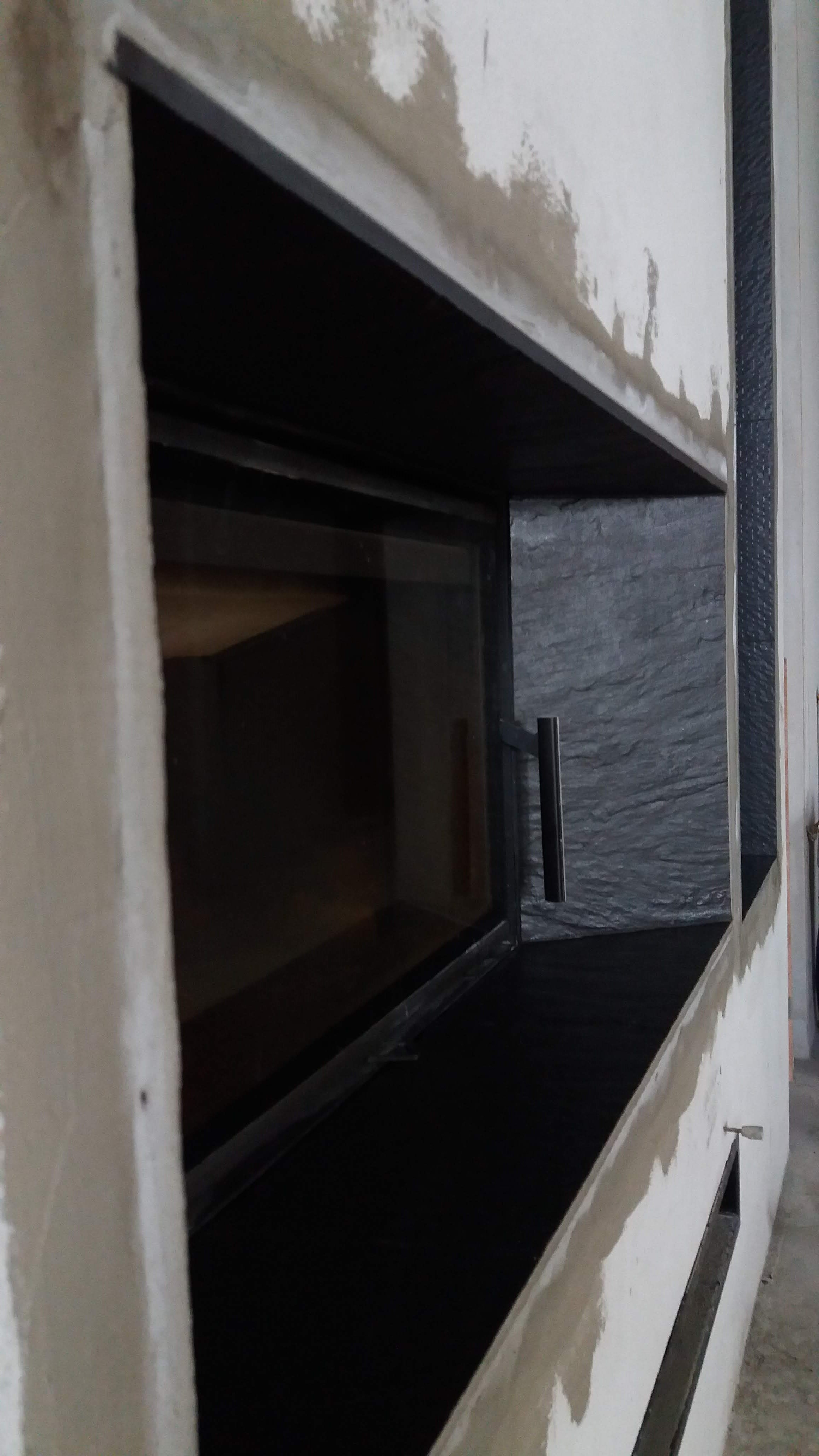

Так? В теме есть фото возведения и результата.
Тут ссылки на тему нет, только фото..
Имелось ввиду, чтобы над камином не было короба в потолок для дымохода, а сам камин можно чтобы немного выступал от стены (30-50см)
У вас на фото декоративный камин. А сама картинка - просто дизайн.
Тема в подписи. Но там не то, что вам нужно.
Дизайнер скорее всего подразумевал старый открытый камин, но со вставленной кассетой и новым порталом из белого мрамора, это может быть где-то актуально зимой для юга франции, а в наших реалиях проще будет построить завод по курочке рябе, чем реализовать, то что это чудо заочной учебы по интернету перемалювало...
