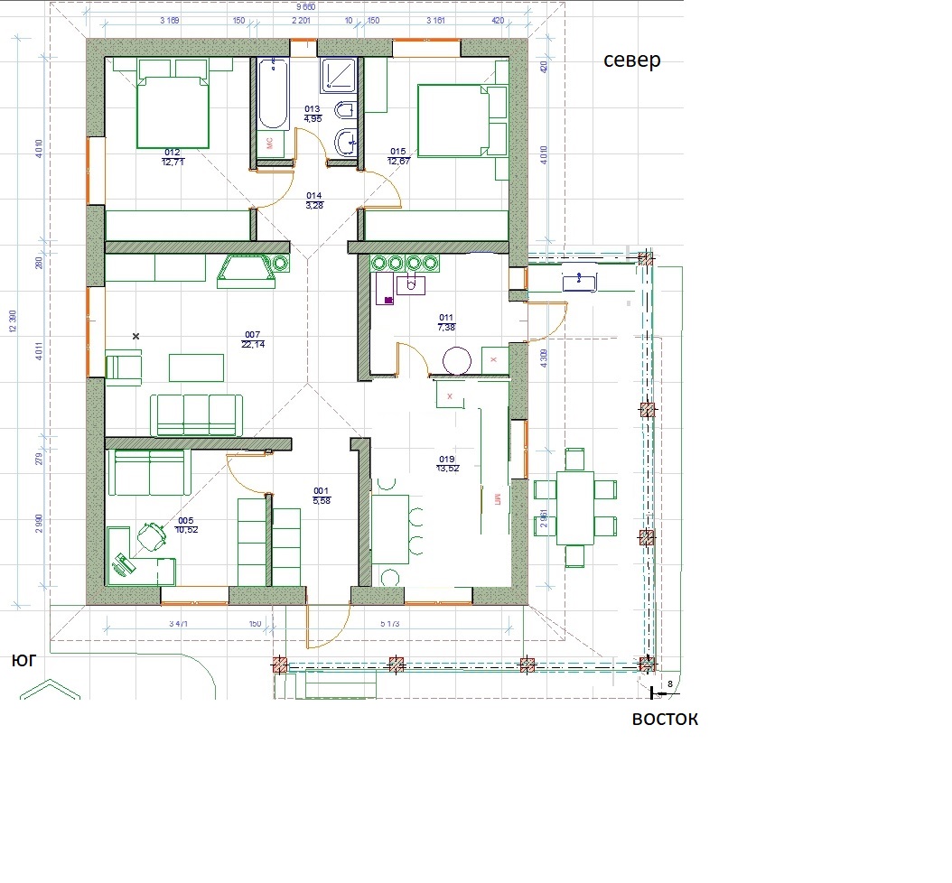

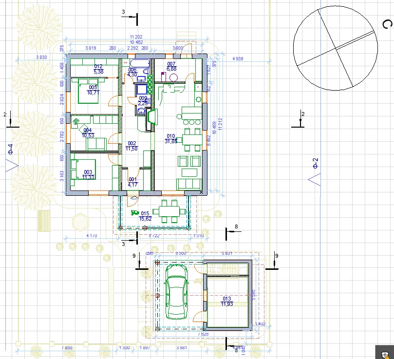

Одноэтажник до 100мкв. Нужна критика планировки и размещения на участке
dmitriylaser
Какая именно? Их тут много.
обсуждаем последнюю
По выходу на террасу- если она с северной стороны, то что лучше в вашем видении, туда ориентировать гостиную с панорамным окном в пол? В таком случае сразу-же встает вопрос не достаточности солнечного света в гостиной.
В такой микропларировке нада объединять кухню гостиную.
Уже ответил ранее
Изначально хотел кухню-гостинную с "разделением" кух. островом и гардеробную в мастер спальне
Я и дальше за кухню-гостиную выступаю. Никто не говорил что эта планировка окончательная. Может не будете сразу говорить что унылое Г.. а подбросите идей?

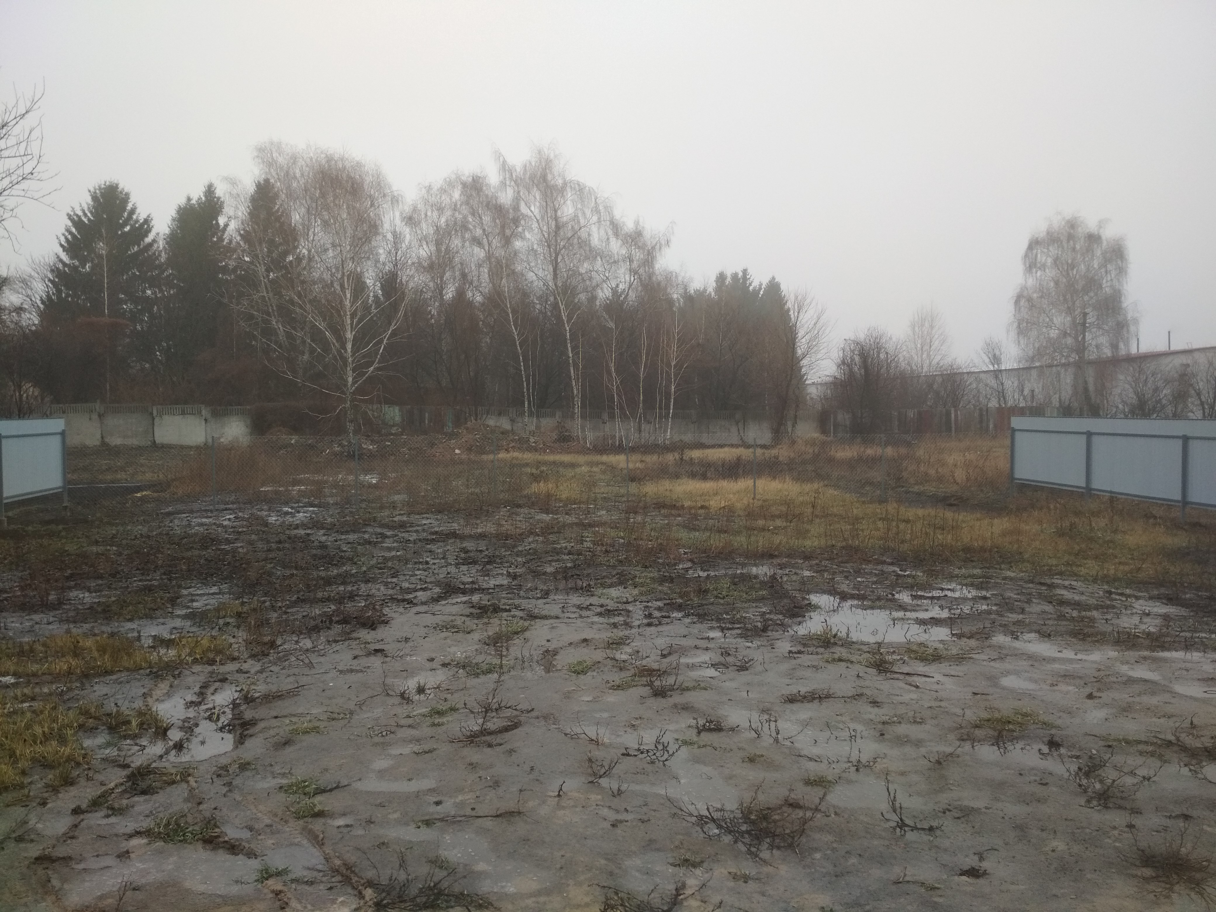

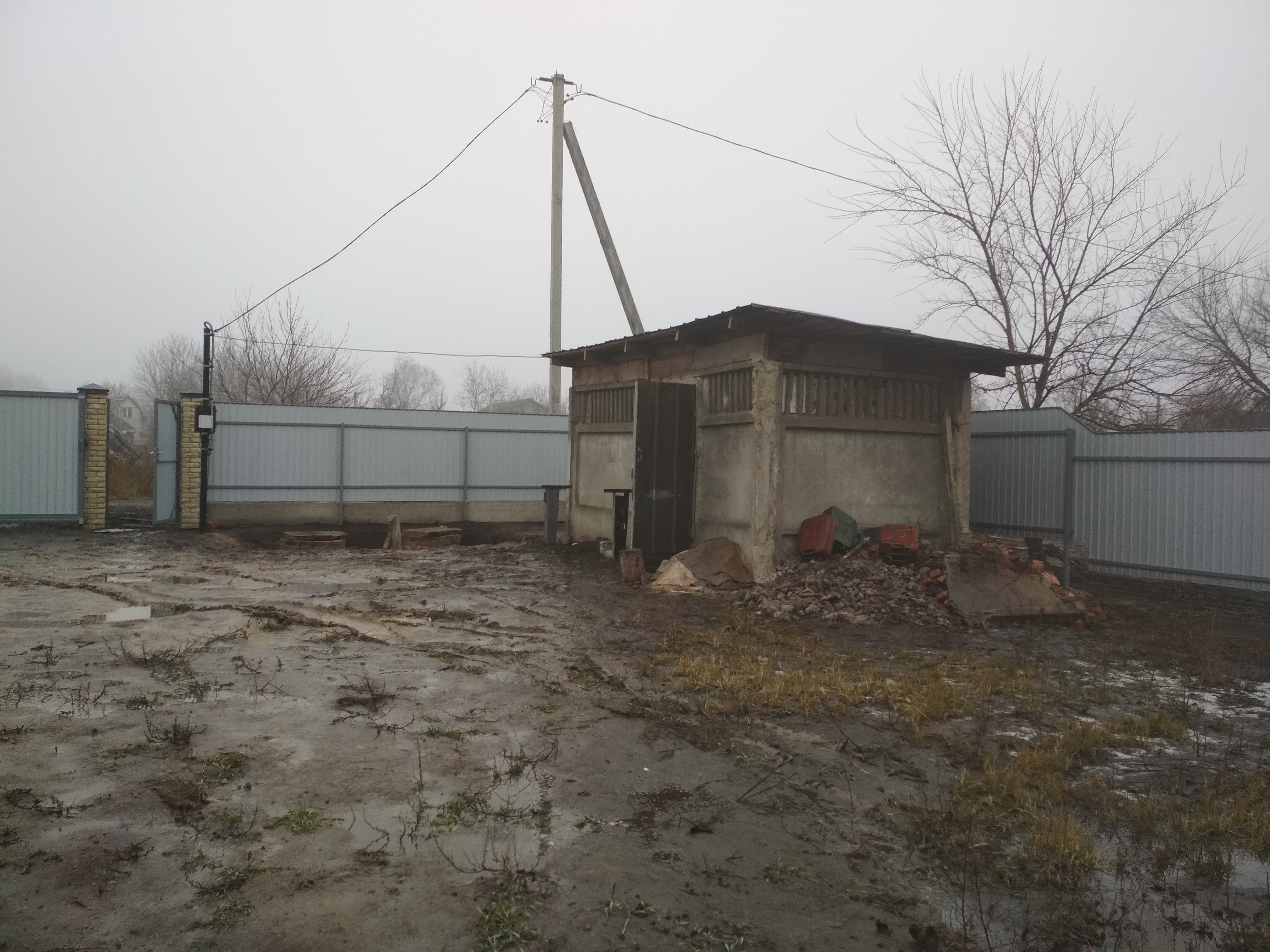

А дом сдвинутый вглубь это чем вызвано? Есть строения на участках справа и слева?

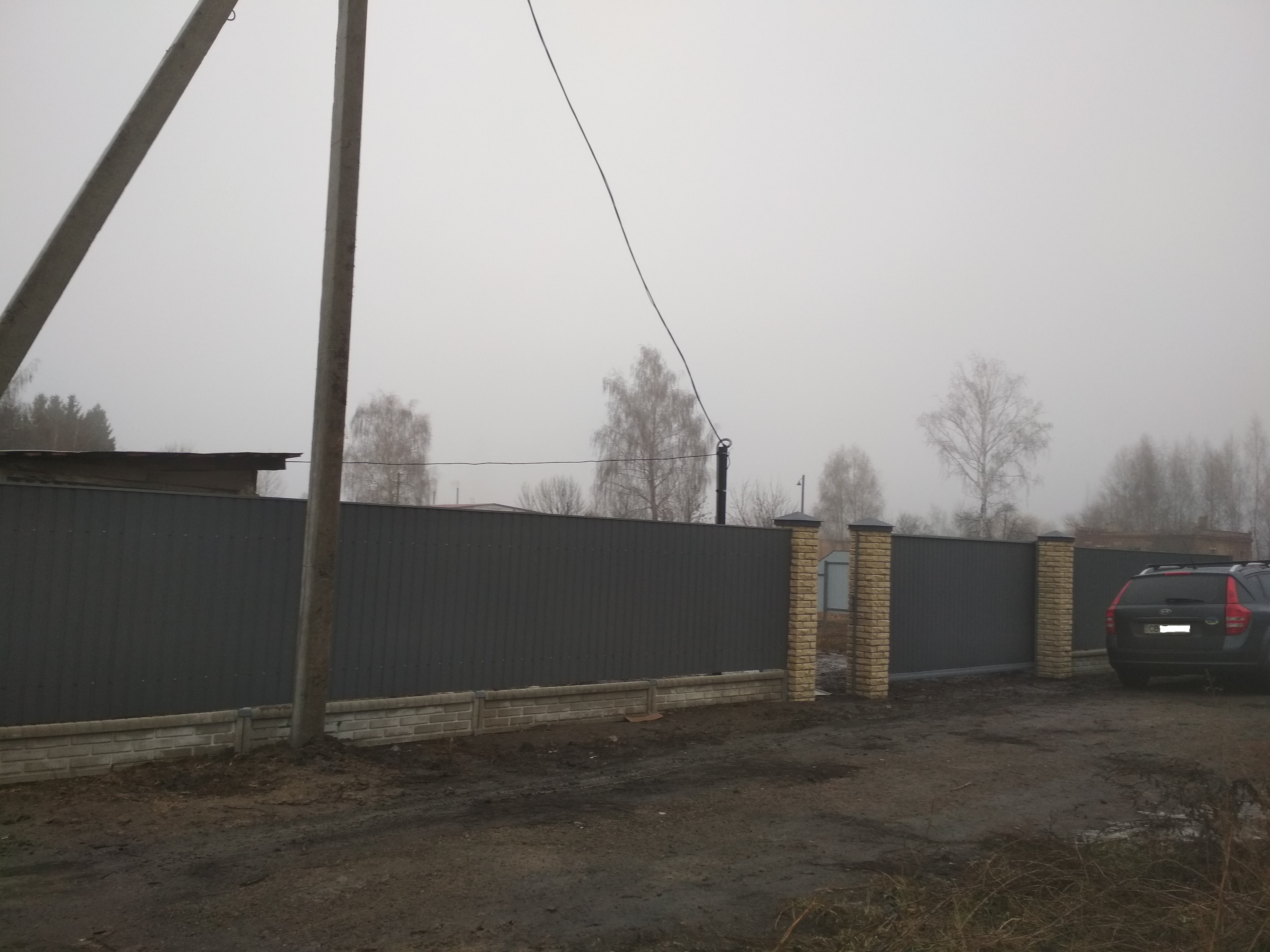

Строений на участке нет, если не считать временного сарая и уже зарытого септика. Соседей тоже нет. Ни справа ни слева. Справа в далекой перспективе могут появиться, слева соседский огород и до дома метров 50.
Дом сдвинул вглубь участка потому как хочу сделать двор перед домом и справа планирую мастерскую с навесом для авто. Пока это все выглядит так:

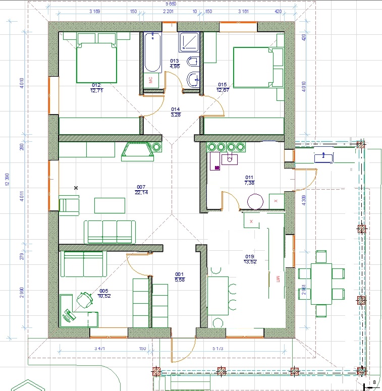

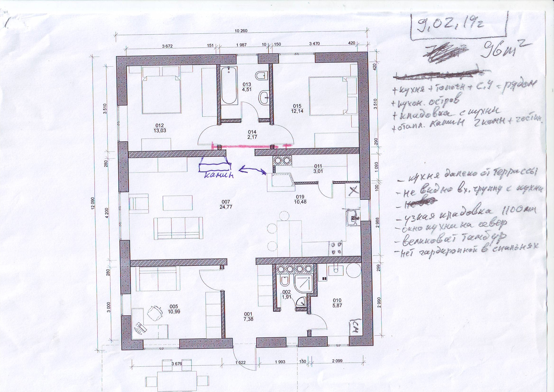

НАПОМИНАЮ ПОКА ОБСУЖДАЕМ ЭТУ ПЛАНИРОВКУ:
Из того что вижу:
+отапливаемый камин 2 спальни без принудительного наддува воздуха
+кабинет при входе
+равные плечи горячей воды при бойлере в топочной
+ отдельный вход в топочную с улицы (вдруг когда-то поставлю ТТ)
+ одна проходка дымоходов и вентканалов через крышу(думаю подключить дымоход от камина с вентканалами топочной на чердаке)
+ вроде как не дорогая крыша (хочу полувальмовую)
+- отдельная кухня
+-выход на террасу через топочную
- не вижу места в гостиной под постоянно стоящий стол
- негде реализовать хотелку жены с кухонным островом
- вижу необходимость соединять вход в дом с террасой (лишние кв.метры=деньги)
У кого какие замечания по моим рассуждениям? Пишите если в чем-то не прав, поскольку далеко не строитель и некоторые мои выводы могут не соответствовать действительности. Лучше поправьте сейчас...

Может я чё пропустил... А почему не хотите поменять местами топочную с кухней? Вход - справа топочная и гостевой с/у... прямо гостинная/кухня с выходом на террасу островом и столом...???. Понимаю, что щас пойдёт разговор за утренний восточный свет с кофем на завтрак и бла-бла-бла.
По конструкции - дом действительно прост в изготовлении - без "отягчающих"... Ну вот фотки участка как то чёйто напоминают болотце?!
Такие планировки я тоже рисовал. Если разберете мой почерк- увидите
минусы которые я заметил. Правда тогда планировал делать террасу на входе в дом(юго-восток). Можно конечно и эту планировку попробовать"допилить"...Ж-)
да нет там все нормально с грунтовыми водами, то после обустройства септика часть грунта разровняли по участку и немного глины оказалось сверху. После был снег, после завозил материалы и делал откатные ворота - вот и намесил при входе на участок. Сегодня уже все высохло.:flag1:

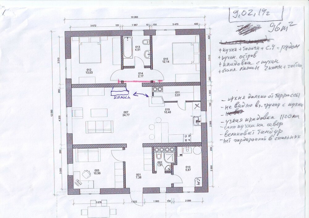

Ну дык совсем другое пальто! ИМХОй - кладовка - не на месте! Достаточно большая топочная - тудой и стоит засунуть полки...

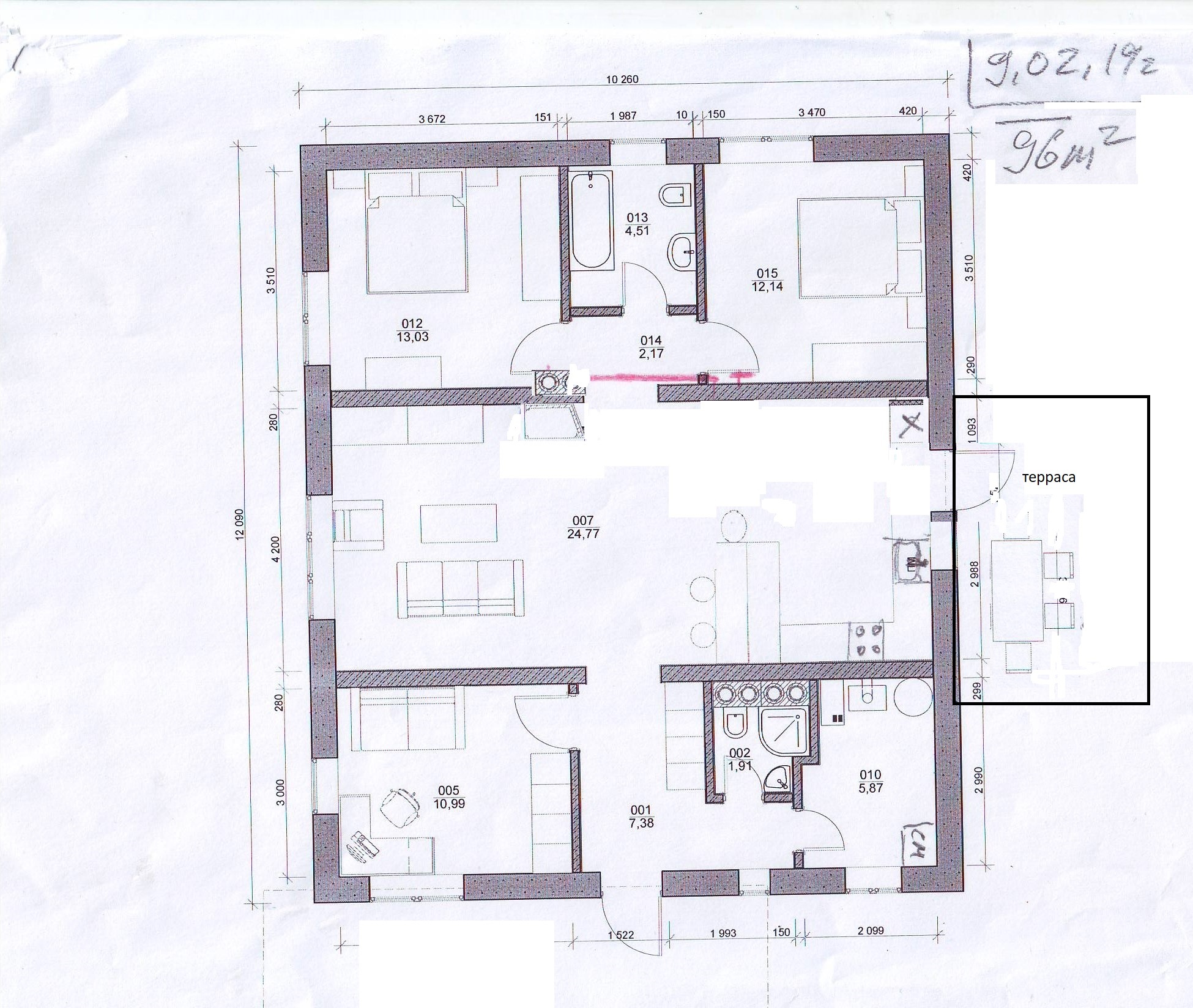

Кухню сделать на две стены и выход на террасу (та что по свежей планировке)
Я бы оставила камин на прежнем месте, чтобы он полноценно коммуницировал с гостиной. А в новом варианте, камин как-бы нигде, да еще и обогревает кладовку. В первом варианте, камин обогревает спальную комнату. Так лучше.
Еще, я бы подняла проход к котельной в верхнюю часть прихожей, чтобы входная часть была максимально изолирована от жилой.
Предлагаете сделать так?
Именно! :good:

А шо это за круглые/квадратные предметы 4шт в гостевом сан узле? Неужели вент каналы??? :) В одножтажнике то???
А шо это за круглые/квадратные предметы 4шт в гостевом сан узле? Неужели вент каналы??? В одножтажнике то???
Да. Вентканалы + хочу предусмотреть дымоход на случай если когда-то газ подвести придется, либо твердотопливный котел поставить в топочной.
Кстати чем еще мне эта планировка изначально не понравилась - тем что эти вентканалы не давали сделать вальмовую кровлю, попадали поперек ребра.

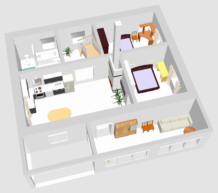

Две запасных спальни и один запасной санузел на первом этаже? Запасная топочная для ТТ котла при наличии камина? Сделайте ещё комнаты для правнуков и склад под запасы угля :) Имхо для двух почти-пенсионеров 1-2 спальни на первом этаже с головой, либо одна на первом, а две и санузел на втором. Городить топочную под электрокотел не обязательно, бойлер можно расположить и в санузле, а котел в любом коридоре. Санузел между двумя спальнями и двери рядом так себе решение, вся беготня будет слышна, я бы разнес подальше типа такого (вместо лестницы можно расположить в этом коридоре котел и бойлер и кладовку), если прям надо, то вместо веранды третью спальню, вместо террасы санузел, а террасу и вход между ними

Я бы делал все таки трассу на задний двор, пошире чуть и с кровле справа чтоб солнце не мешало. Выход делал бы с кухни гостиной на терассу. Дом сделал максимум в ширину на сколько дадут.
По концепции одноэтажник должен быть таким и только таким -
В вашем случае можно отзеркалить чтоб парковка справа. Ну в общем просмотрите ролик. :)
