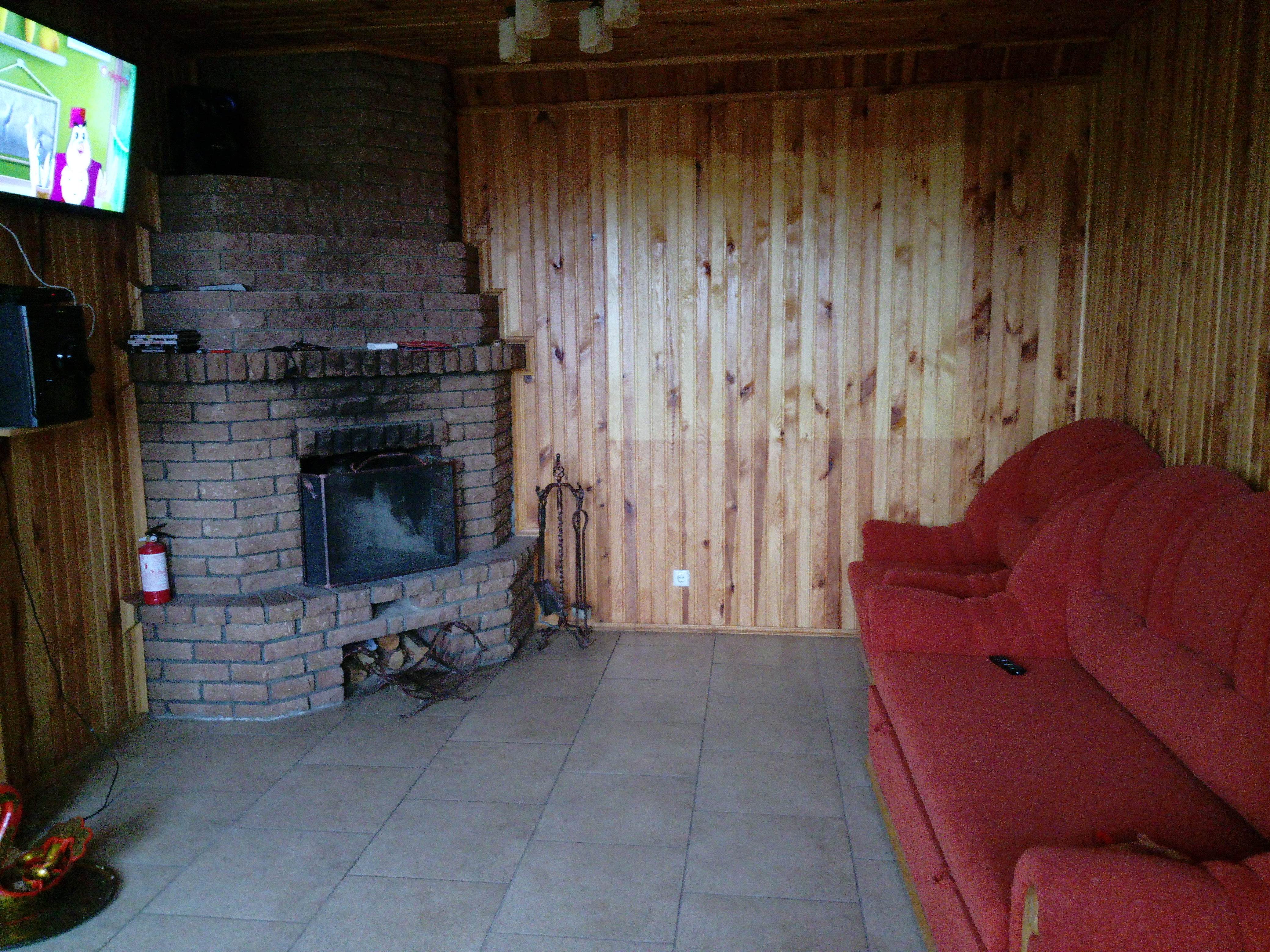

Опять же в первом доме камин нам построил "печник", такой грандиозный в английском стиле, массивный до того, что швейлера огромные закладывали под него на несущие стены, думоход кирпичный.
Дедок такой себе, по общению " марсианин", но там все идеально, ни разу не чистился, тяга огонь, каналы он там поделал какие то спирально витые, в результате чего эта махина как нагреется, то сутками тёплая
Мне не жалко было отдать ему ту сумму что он запросил, он каждый кипричик ложил с такой любовью...
Добавлено через 4 минуты
Помню он что то приговаривал, шамотную глину туда ложил, ещё какие то марсианские ингредиенты, так и не признался что именно...
Мне в селе его рекомендовали как наследственного печника, я попробовал
Хвастаюсь:D
Классный камин! Ярослав, а он не дымел у вас? На "лице" камина видно немного сажи. Для меня малейший запах дыма - это повод полоскать мужу мозг:D Категоричски не приемлю этот запах в доме
Да, раньше знали как делать. Наш "ретро-камин" тоже из этих, "дедовских". Ходов там тоже много, утром если немного протопить, теплый до следующего утра. Но мы подлецы, грешим в этом году сыроватыми дровами, вот и получаем много сажи :fool: Так получилось что дрова заказали в конце октября, высохнуть они не успели.

Там шибер ещё
Бывало что придавливали слишком, поэтому прикоптило
В остальном тяга одуреннная, аж гудит:lol:

... тяга огонь, каналы он там поделал какие то спирально витые...
А на фото первый камин или второй?
тогда не поверю, что
... тяга огонь...
на фото следы копоти
Возможно только пока холодный, но всё же
У меня претензии к своему исполнителю по качеству работы, срокам, культуре производства и тд,
но к тяге претензий нет.
понятно
перевидал немало каминов, на некоторые специально ездил посмотреть и странно было видеть круто отделанные закопченные камины стоимостью в десятки штук уе, особенно порталы с белого мрамора или оникса, их от копоти отмывать хлопотно
Не, часто были виноваты и сами хозева, требующие поставить камин там где не только не по феншую,
но и по рабочим параметрам, но все же, ваяли не мальчики с улицы.
Чистыми я видел камины лишь те что не используются или раз в году.
Тот камин как тт котел на отопление работал не один год...
