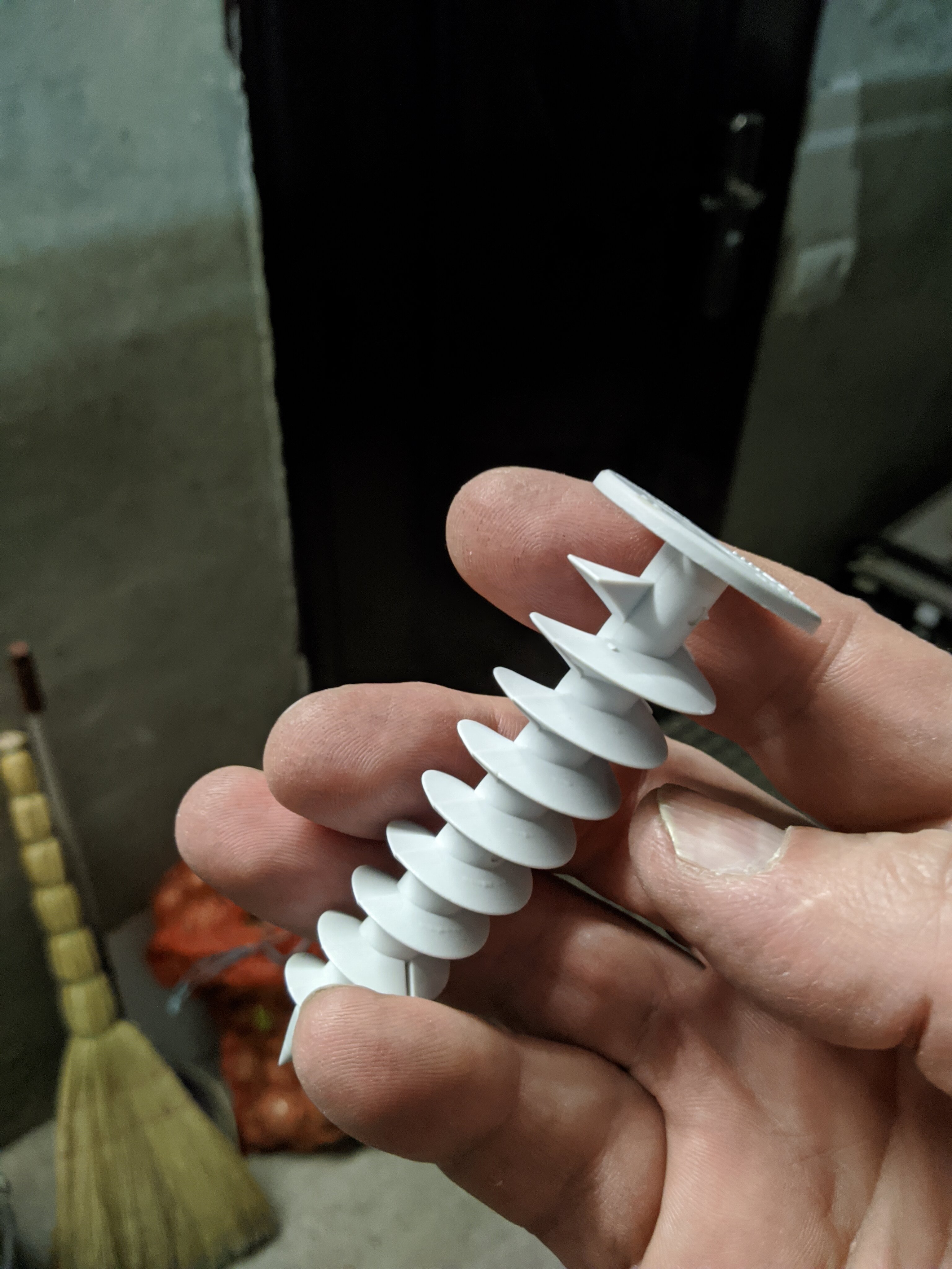

Приїхав пінопласт і арматура. Спробував склеїти 10 см смужку для бортів плити. Фіксувати планував шурупами для пінопласту. Вони для XPS не годяться. Не вкручуються. Дуже туго і зриває шліци під шестигранник.
Притискав гирьками.

А не пробовали сначала просверлить?
по принципу как такие же для гипсокартона дюбеля или конфирматы для дсп.
а я в свое время искал такие саморезы по пенопласту, но не нашел.
да и на одном клею Л-блок очень уверенно держится.
Дюбеля задумувались як тимчасова фіксація. Потім мали викручуватися, так щоб залишились мінімальні сліди. Насправді вони можуть підійти тільки для пінопласту з невисокою щільністю.
