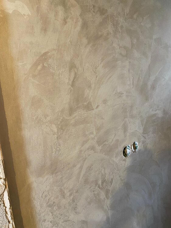

Дома этот вопрос не касается, однако…

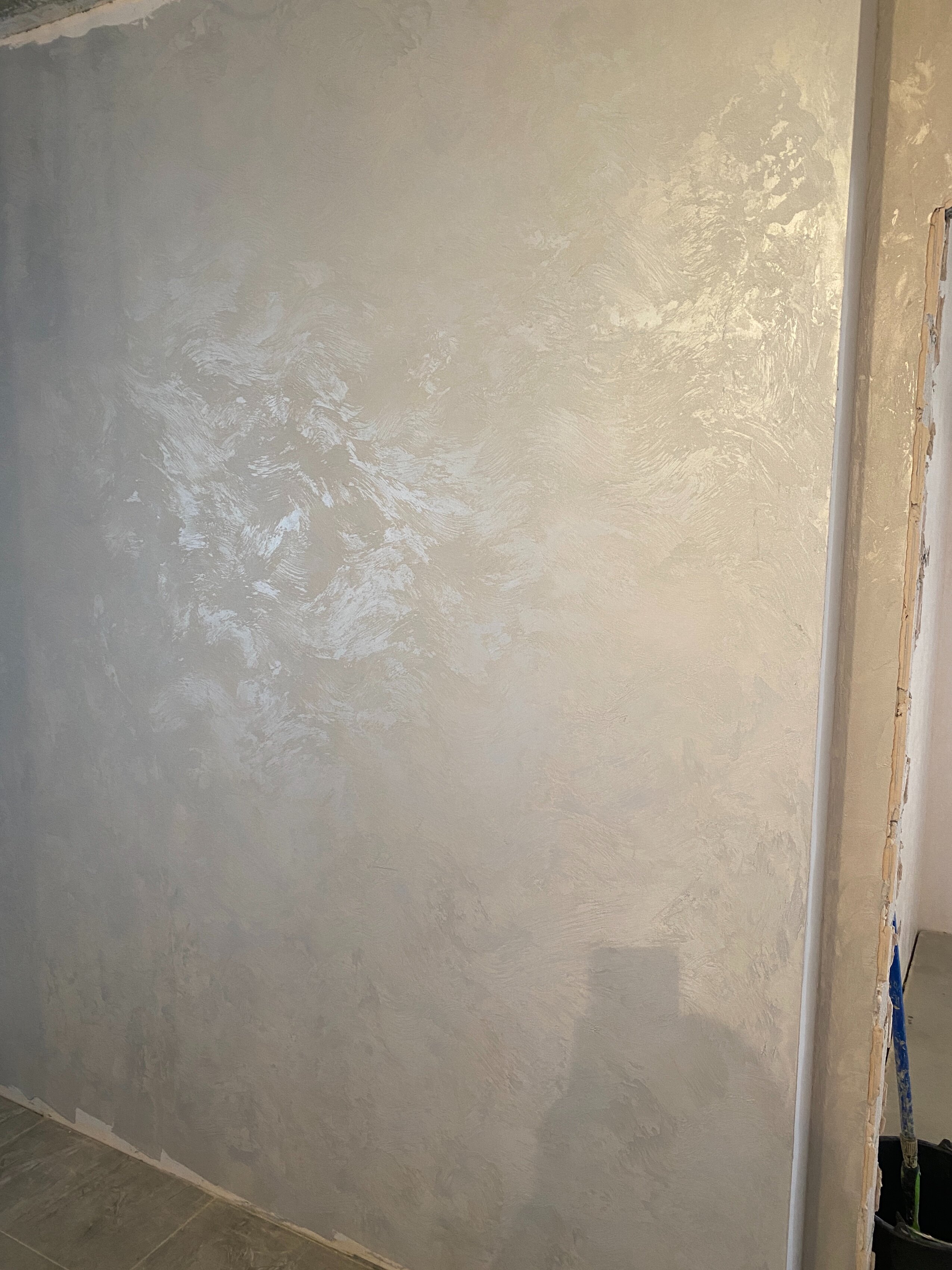

благодаря форуму узнал о существовании такой краски фейдаль магия, и видел что форумчанин (непомню кто) красил ней техпомещение, и все просто.
меня непокидала идея попробовать, так как отделка стоит совсем недешево, а у самого пуки не такие ровные чтоб шпаклевать или клеить обои. И вот уговорил жену, она разрешила мне покрасить кладовку-гардероб в квартире. Побежал в магаз и купил вместо магии фейдаль лава, потому как она с блестящими вкраплениями.

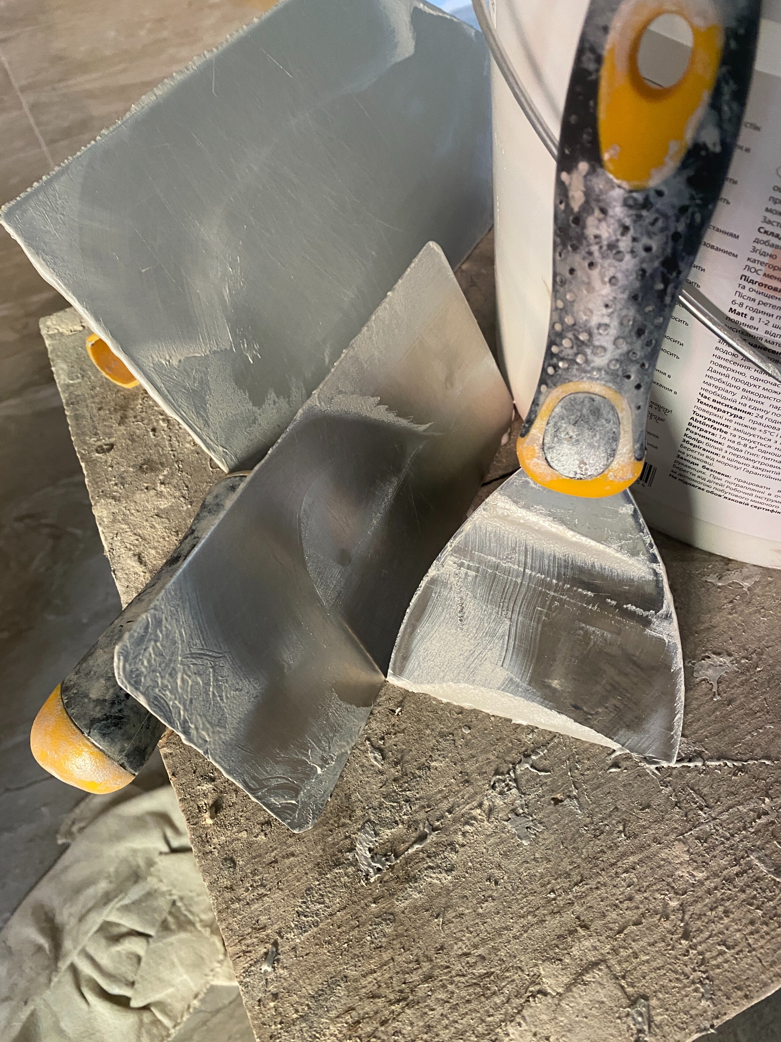

дополнительно купил водоимульсионку для подложки, кельму железную, пластиковую и шпатель.
сначала попробовал красить кисточкой - эффеки ничего, но расход большой, и неудобно.
потом начал использовать кельмы.
по результату жена разрешила сделать и откосы на окнах и дверях.
в этом доме тоже разрешили мне сделать топочную и откосы.
по итогу не считая работы мне получалось 50грн за кв на материалы.
можно протягивать на сдир, тогда получается более тонкослойная и хватает на больше, однако если материала чуть больше получается лучше.
из преимуществ для себя нашел следующие:
1. Делаю без подготовки, сразу по штукатурке гипсовой, так как краска фактурная, все огрехи скрываются.
2. Устойчива к мытью
3. ремонтопригодна, если в процессе эксплуатации дето коцнул, то кисточка и 2 сек решает вопрос.
4. Скрывает трещины.
5. можно красить даже без подложки.
вобщем для тех кто не боится браться своими руками рекомендую попробовать. Роликов по обучению тьма. Но если что могу поделиться своим опытом.

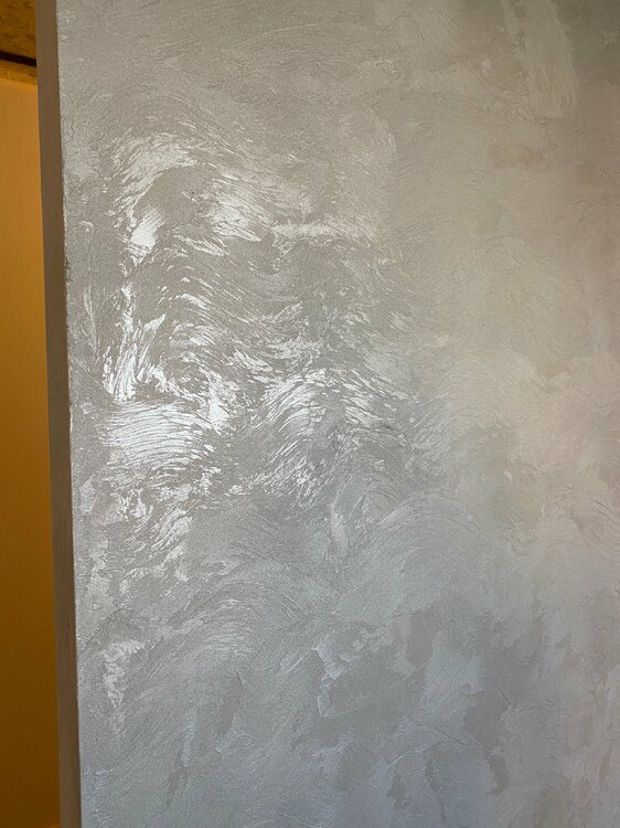

Фото то что ваяю сейчас
пледнее фото «на сдир» в кладовке (300 гр краски на 15 квадратов)
Змінено користувачем Narval
  • Лайк 12
21 час назад, Narval сказал:
А можно ли использовать эту краску или подобную как кухонный фартук?
6 минут назад, Евгений___ сказал:
Не пробовал, но думаю что нет, так как с фартука часто бывает сложно отмыть даже с плитки и используется серьёзная химия и абразив.
