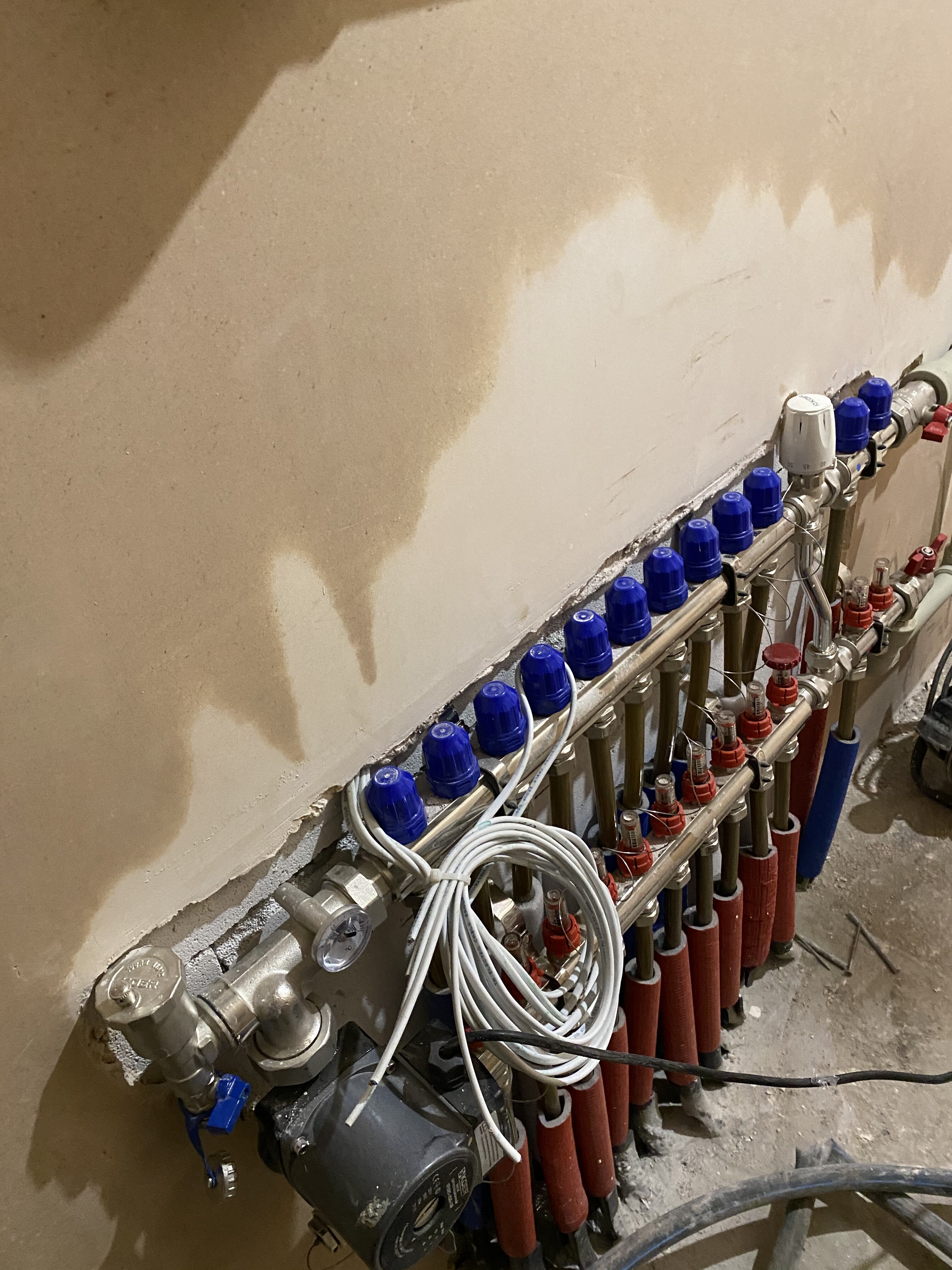

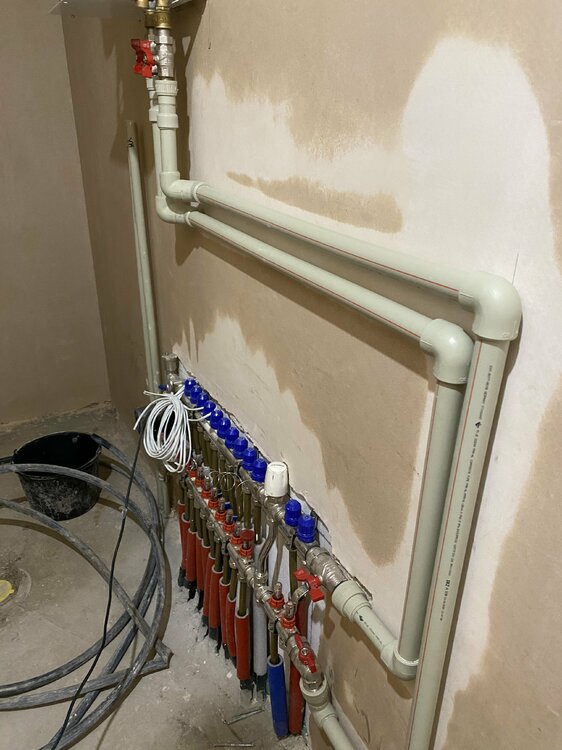

Заложил трассы кондиционеров и дренажные сливы, чтоб сливать не на улицу а в канализацию. Сифоны для конденсата шариковые.
Отопление уже повесили на основное место, но пока нет плитки дальше там особо делать нечего, так как надо ставить бкн на пол и систему обезжелезивания тоже.
Регулировка отопления планируется сервоприводами 220в (остались с прошлой стройки)
Термостаты куплены в китае по 20 долл.
К ним подключается датчик пола, меряет и воздух и пол. Работают как с nc так и с no

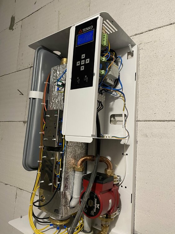

Добрый вечер! Почему остановились на котле Тенко? Какая модель?Площадь какую он обогревает? Справляется ли? Читала на форуме, что он щелкает шумно? На гребенке еще один насос? Отопление все ТП или есть батареи?
Тенко один стоит эконом, рабоет нормально вот и не стал искать другого. Щелкает слышно.
Тут поставили премиум - неслышно, семисторные контакты.
Батарея есть одна, по этому коллектор комбинированный.
На гребенке насос крутит воду по теплому полу.
12 квт, справляется отлично, хотя гвс пока еще не пробовал (завышенная мощность именно для нагрева бкн).
Площадь сейчас получается 80м.
Щелкает слышно.
Насколько слышно? У меня котельня отделена от спальни с\у. и Две кирпичные стены. С другой стороны - кирпич-кухня. В углу она.
Через двери неслышно.
