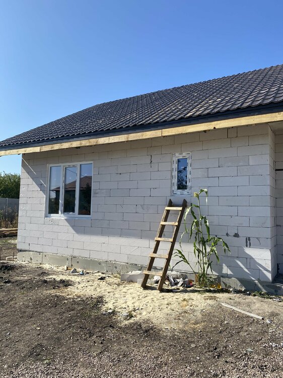

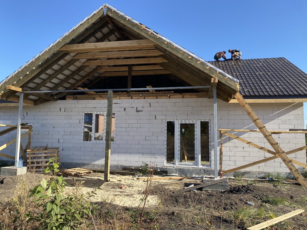

Итак закончен еще один этап стройки -крыша
Стоимость кровли с перекрытием и утеплением минватой составила
282000 - ровно столько же сколько и стены
Металлочерепица руукки 40 монтерей
Дерево антисептированое
Вата рокмин
Паробарьер юта н110
Мембрана руукки 125
Коньковые ленты руукки
Коньки круглые
Добавлено через 2 минуты
Еще один этап -окна
Окна рехау бриллиан белые (евромонтаж лентами)
49644 с установкой.

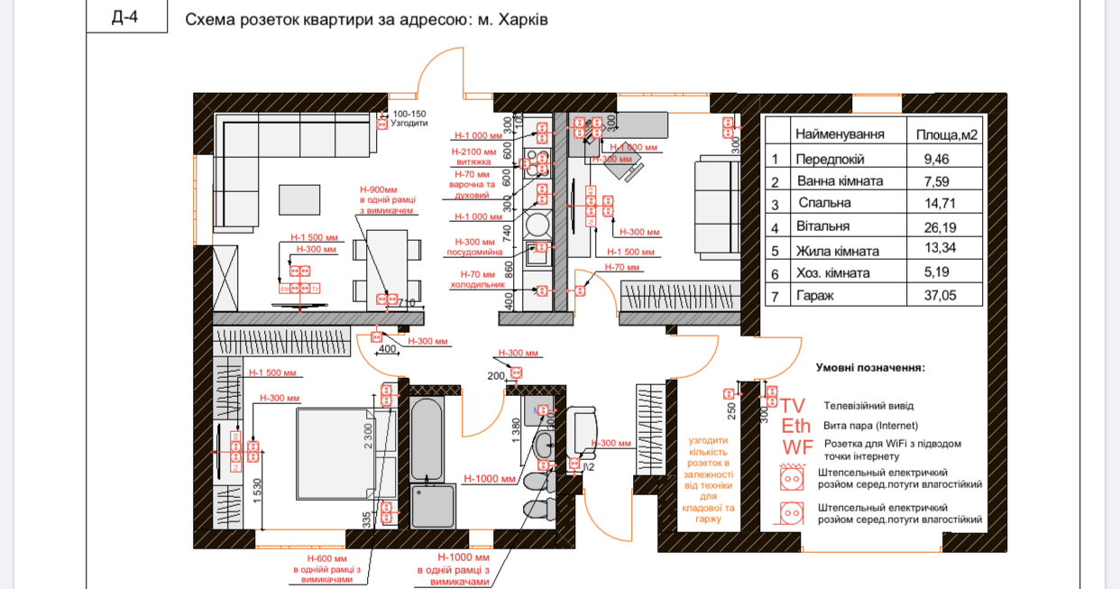

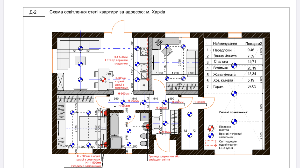

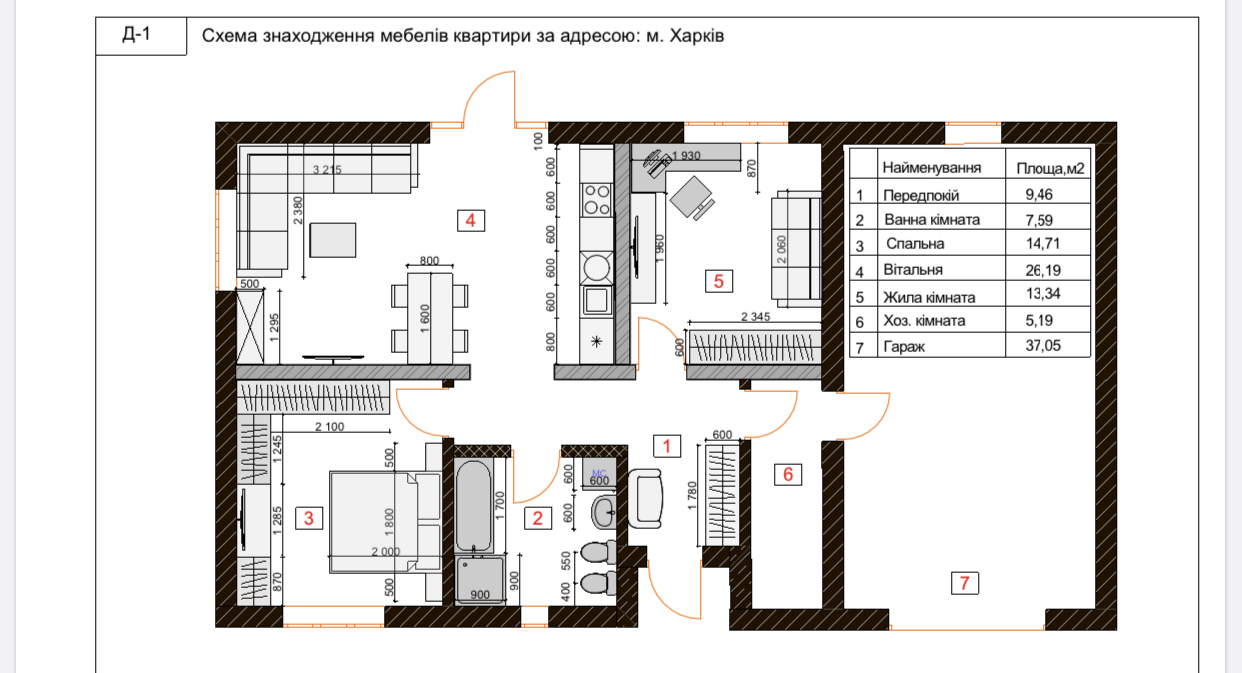

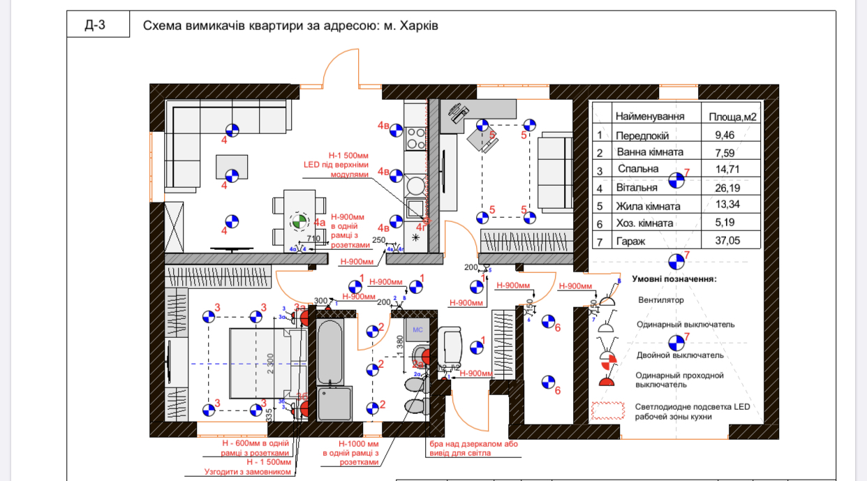

Когда делал первую стройку, обратились к дизайнерам (хотя я считал это неблагодарным занятием)
По результату я до сих пор сотрудничаю, но они мне делают расстановку мебели (перепланировку если надо) и электрику.
Мне так удобно, и электрики по этим картинкам разбрасывают провода и не достают меня вопросами почти.
Выложу то чем я пользуюсь

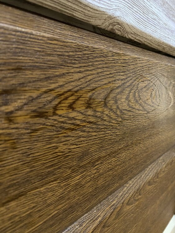

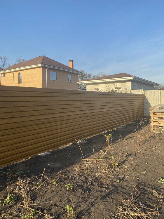

Итак, тыльный забор будет все таки из профлиста, цветом под дерево «золотой дуб», при этом уложен горизонтально - экономия на поперечинах, яски под столбики пробурили мотобуром, теперь надо выставить и залить.

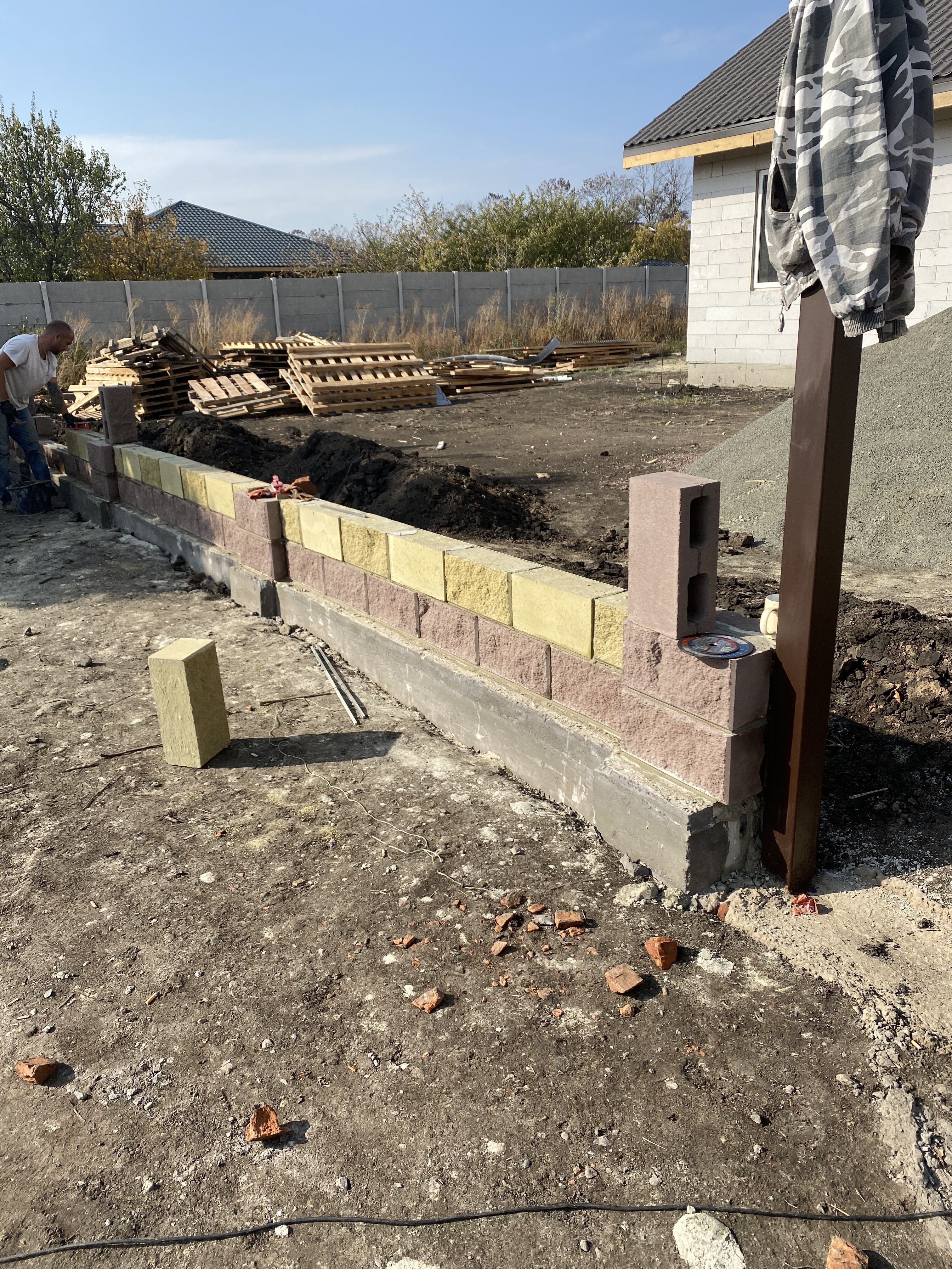

Фасадный забор будет из заборных блоков 40*20*20, столбы и нижний ряд коричневые, карты желтые.
Ворота зашивка сайдингом (вот оно как называется).
Фундамент под фасадный забор решил лить цельный Свайно ростверковый. Под колоннами 1м, под картами ростверк 50см
Под воротами 1.2м цельное, включая закладную.
а какая высота забора и как решили с поперечинами?
интересно понять степень экономии при горизонтальной укладке
Степень экономии где то 100 грн м.п.
Две поперечины плюс работа.
Высота 2 полосы, будет где то 2.2м

Залили ленту и поставили столбы для ворот и калитки.
Завезли блоки заборные и начали ложить.

Тыльный забор сделали

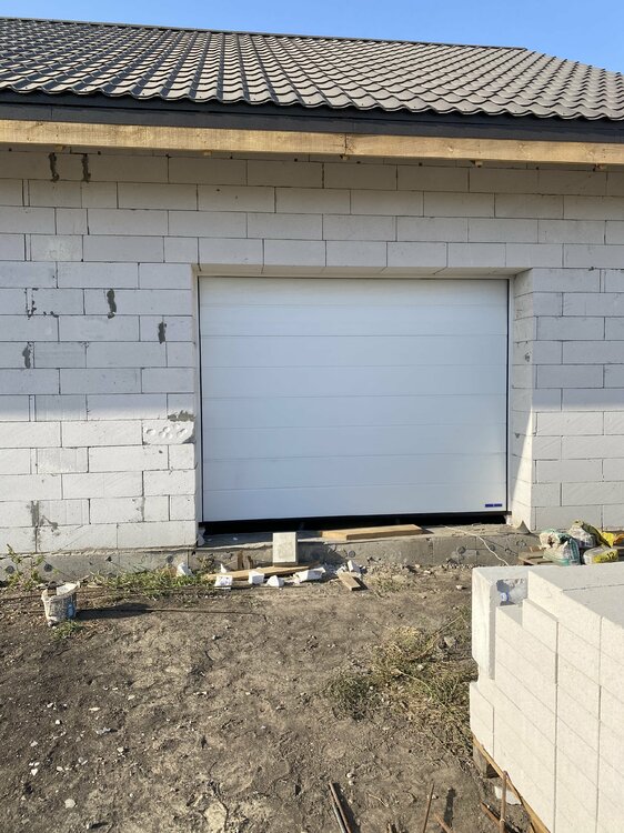

На гаражные ворота установлен привлд алютеховский ан моторс.
Сигнал приличный -невыходя из своего дома, открываю ворота за 100м
Рассматриваю привод откатных ворот поставить тоже алютех анмоторс, что бы был один брелок для одних и других ворот.
