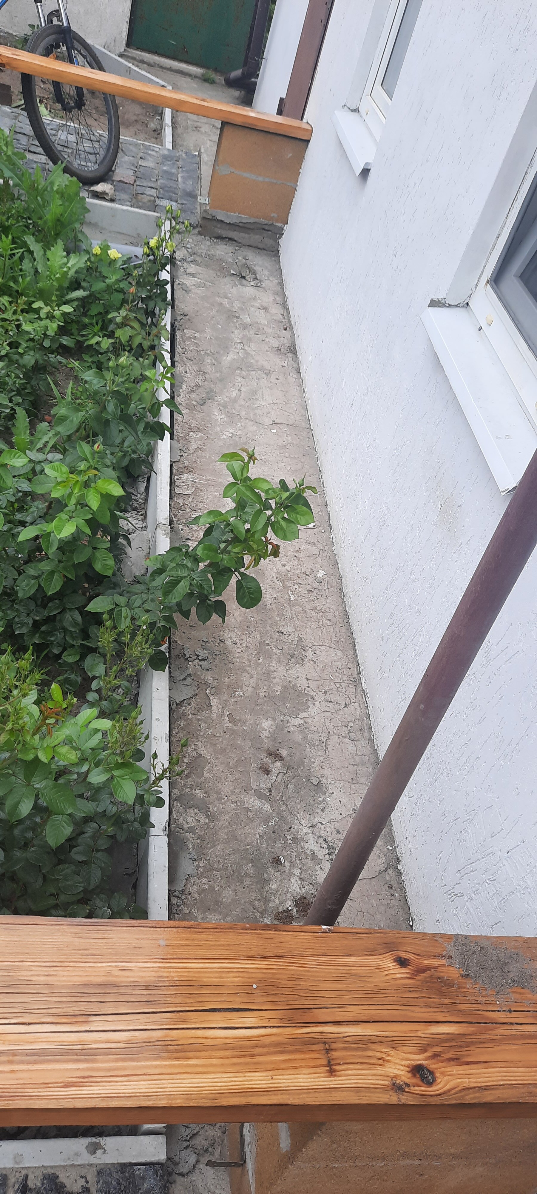

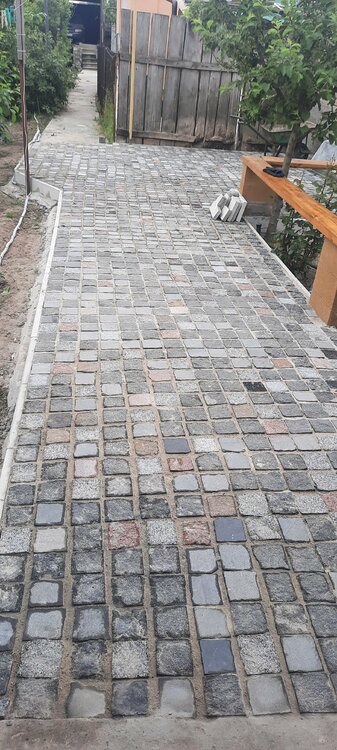

Alex_AS Опубліковано: 31 травня 2021 Автор Поділитись Опубліковано: 31 травня 2021 Добрый день, к меня идёт процес укладки брусчатки, все делаю сам. Во время работы возник вопрос, брусчатку буду выкладывать вокруг дома по отмостке, отмоста залита бетом с арматурой по земле, брусчатку выкладываю на гарцовку, нужно прокладывать гидроизоляцию между отмосткой и брусчаткой или стеной дома? Посилання на коментар Поділитися на інших сайтах More sharing options...
винни Опубліковано: 31 травня 2021 Поділитись Опубліковано: 31 травня 2021 У вас хорошо получилось С гидроизоляцией можно не заморачиваться ,а если очень хочется то гарцовку покрепче... Посилання на коментар Поділитися на інших сайтах More sharing options...

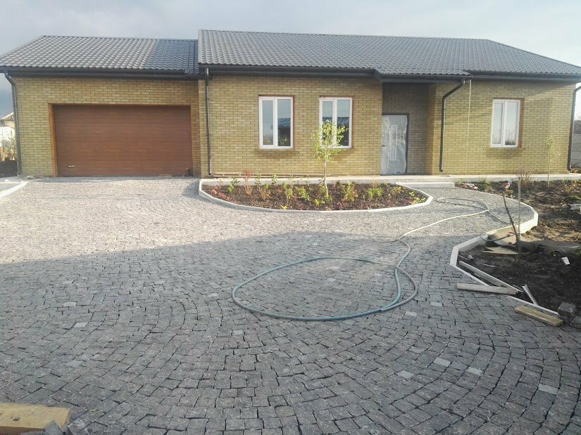

Alex_AS Опубліковано: 24 червня 2021 Автор Поділитись Опубліковано: 24 червня 2021 Во время работы появился вопрос. Скоро буду выкладывать брущатку на эстакаде, там где автомобиль стоит. Под машиной есть смотровая яма накрытая доской, и под колёсами отлит бетон, как клеить брусчатку к бетонному очнованию? На клей для кафеля уличный или просто на раствор? Посилання на коментар Поділитися на інших сайтах More sharing options...
serges Опубліковано: 25 червня 2021 Поділитись Опубліковано: 25 червня 2021 [QUOTE=Alex_AS;5331485]Во время работы появился вопрос. Скоро буду выкладывать брущатку на эстакаде, там где автомобиль стоит. Под машиной есть смотровая яма накрытая доской, и под колёсами отлит бетон, как клеить брусчатку к бетонному очнованию? На клей для кафеля уличный или просто на раствор?[/QUOTE] У себя на бетонном заезде приклеивал только крайние ряды ( а ля бордюр) на простой ЦПР, внутри брусчатка лежит на гарцовке с гран отсева. Все стоит четко. Посилання на коментар Поділитися на інших сайтах More sharing options...
Технолог Опубліковано: 25 червня 2021 Поділитись Опубліковано: 25 червня 2021 а мы все круги рисуем Посилання на коментар Поділитися на інших сайтах More sharing options...
irina1969 Опубліковано: 25 червня 2021 Поділитись Опубліковано: 25 червня 2021 круги нонче в тренде :) мы на заезде бетонный водосток, он же упор, клали на клей все остальное гарцовка,песок+фуга Посилання на коментар Поділитися на інших сайтах More sharing options...
Alex_AS Опубліковано: 26 червня 2021 Автор Поділитись Опубліковано: 26 червня 2021 Сделать обычный раствор и на него класть брусчатку? Что то долго идёт у меня этот процесс, но все что получается, мне нравится . Может есть какие-то тонкости в уходе за брусчаткой? Посилання на коментар Поділитися на інших сайтах More sharing options...
lastandr Опубліковано: 26 червня 2021 Поділитись Опубліковано: 26 червня 2021 [quote="Alex_AS;5332247"]Может есть какие-то тонкости в уходе за брусчаткой?[/quote] Даже ежели класть брусчатку на раствор, то не стоит им заполнять швы, у вас они получаются через чур широкими...лучше засыпать мелкой фракцией кварцевого песка либо гранотсева... Посилання на коментар Поділитися на інших сайтах More sharing options...

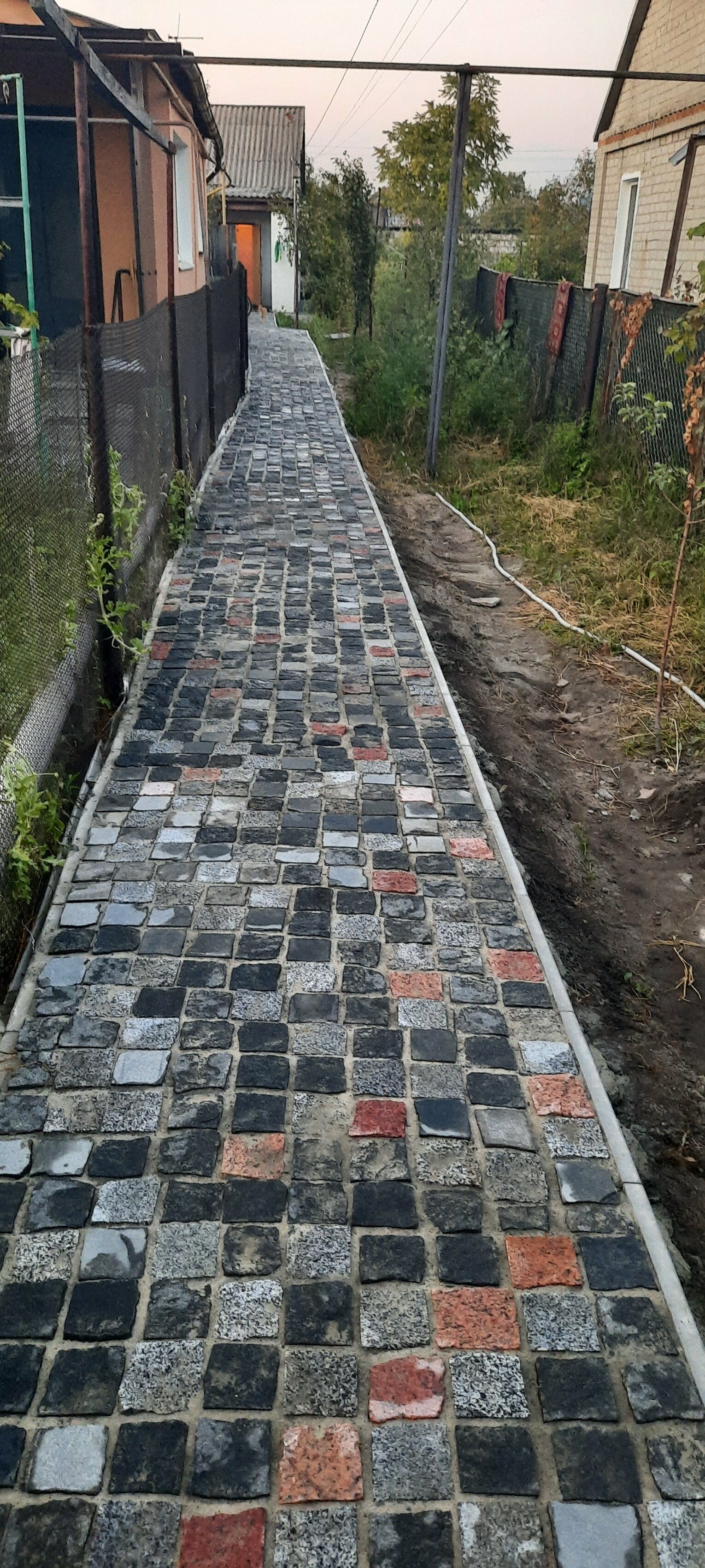

Alex_AS Опубліковано: 29 липня 2021 Автор Поділитись Опубліковано: 29 липня 2021 швы засыпаб гарцовкой, жду пока мох появится межлу плитками Посилання на коментар Поділитися на інших сайтах More sharing options...

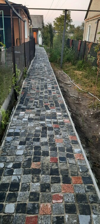

Alex_AS Опубліковано: 23 вересня 2021 Автор Поділитись Опубліковано: 23 вересня 2021 Как то так получилось. Нужно ещё чуток доделать 3 Посилання на коментар Поділитися на інших сайтах More sharing options...

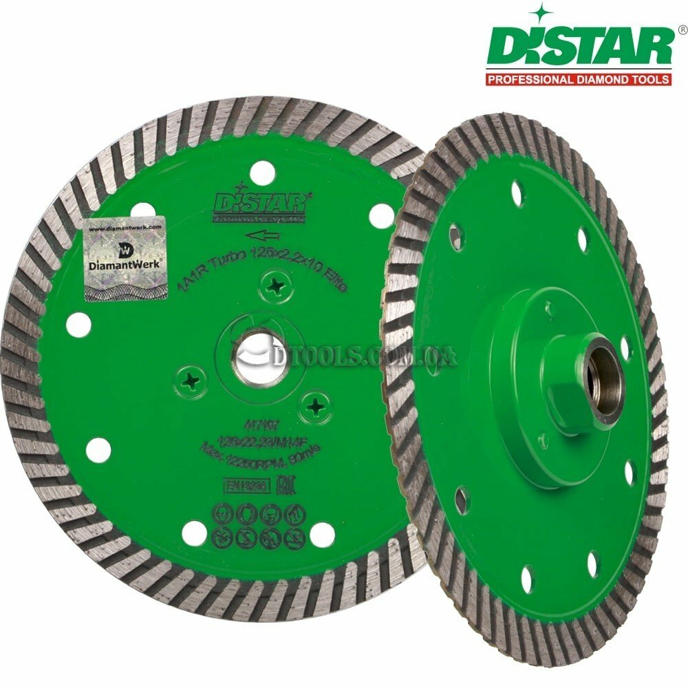

АлександрБ. Опубліковано: 9 лютого Поділитись Опубліковано: 9 лютого (змінено) В 28.01.2024 в 16:20, kagal2008 сказал: И эта задача стала немного геморойной. А именно, окантовка лопаты, постоянно упирается в края брусчатки. Можно предложить Вам способ для облегчения ситуации. Понадобится большая болгарка 2 - 2,5 кВт. К ней нужно приобрести алмазный диск 230 мм, но с фланцем. (фото ниже). Благодаря впадине во фланце, конец вала болгарки с гайкой полностью утоплен за плоскость диска. Таким диском можно работать, полностью прислоняя его рабочей плоскостью к обрабатываемой поверхности. Так вот, если слегка "пройтись" плоскостью такого диска по вашей брусчатке, - диск снимет все острые края, слишком выступающие наверх за некую условную линию плоскости. Нужно плавно водить диск вправо-влево, слегка касаясь поверхности. Полностью опускать диск, прижимая его к брусчатке, - нельзя, вырежет круговые канавы. Вся остальная, нетронутая поверхность брусчатки, будет находиться ниже этой плоскости, а следовательно, - не мешать лопате. После такой "стрижки", лопата будет скользить только по участкам, которые были срезаны. А они все уже находятся на условной линии плоскости. Таким образом, край лопаты при скольжении будет все время опираться на какие-нибудь два участка с плоской шлифованной поверхностью. Поскольку одно из главных преимуществ таких покрытий - это красивый внешний вид рваного, колотого камня. Собственно, из-за него и используют этот вид покрытия. А пиленые участки (которые оставит диск) на рваной поверхности визуально смотрятся, скажем, "не очень" ... Поэтому минус такой операции - потеря внешнего вида покрытия в очень незначительной степени. Можно сделать пробную такую обработку на небольшом участке, в укромном месте. И затем принять решение. Удачи ! . . Змінено 9 лютого користувачем АлександрБ. Посилання на коментар Поділитися на інших сайтах More sharing options...
Offroad Опубліковано: 9 лютого Поділитись Опубліковано: 9 лютого IMHO на звичайну болгарку такий диск не стане - не вистачить глибини посадочного штока Посилання на коментар Поділитися на інших сайтах More sharing options...
