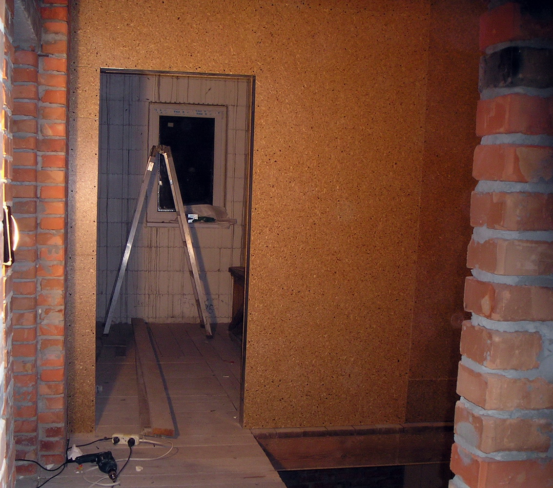

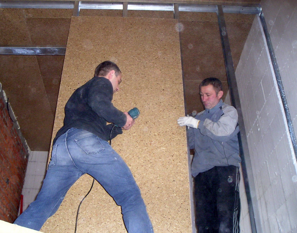

Три дня не топили булерьян. Темпратура в доме упала до +13 градусов. Сегодня протопили: внизу +20, вверху +22. Поставили перегородки в комнатах. Кстати, используем не OSB, а QSB, - крепим к 100 мм профилям.
6 мм QSB?
а чем отделывать будете, еще так и не решили?
по идее единственный вариант - это штукарутирить, а потом обои/краска ?
6 мм QSB?
по идее единственный вариант - это штукатурить, а потом обои/краска ?
10 мм QSB, чтобы наверняка :). Там где кирпич, скорее всего гипсокартон, уж больно много ровнять штукатуркой. Пенопласт, - вероятно штукатурка по сетке, - у нас стенки вышли ровные :). Впрочем, может тоже гипсокартон. Сверху всего предполагается наклеить обои.
Мы тоже сначала планировали штукатурить стены по сетке ... но после фасадного стресса, стало понятно ... что второго такого строительного этапа мы не переживем :D. На самом деле, этот процесс более трудоемкий и требует высокой квалификации строителей и знания технологических процессов ... что, в свою очередь приводит к значительному удорожанию работ :rolleyes:. Поэтому, решили зашивать стены гибсокартоном ... посчитали, что так будет безопаснее и в итоге ... дешевле ;).

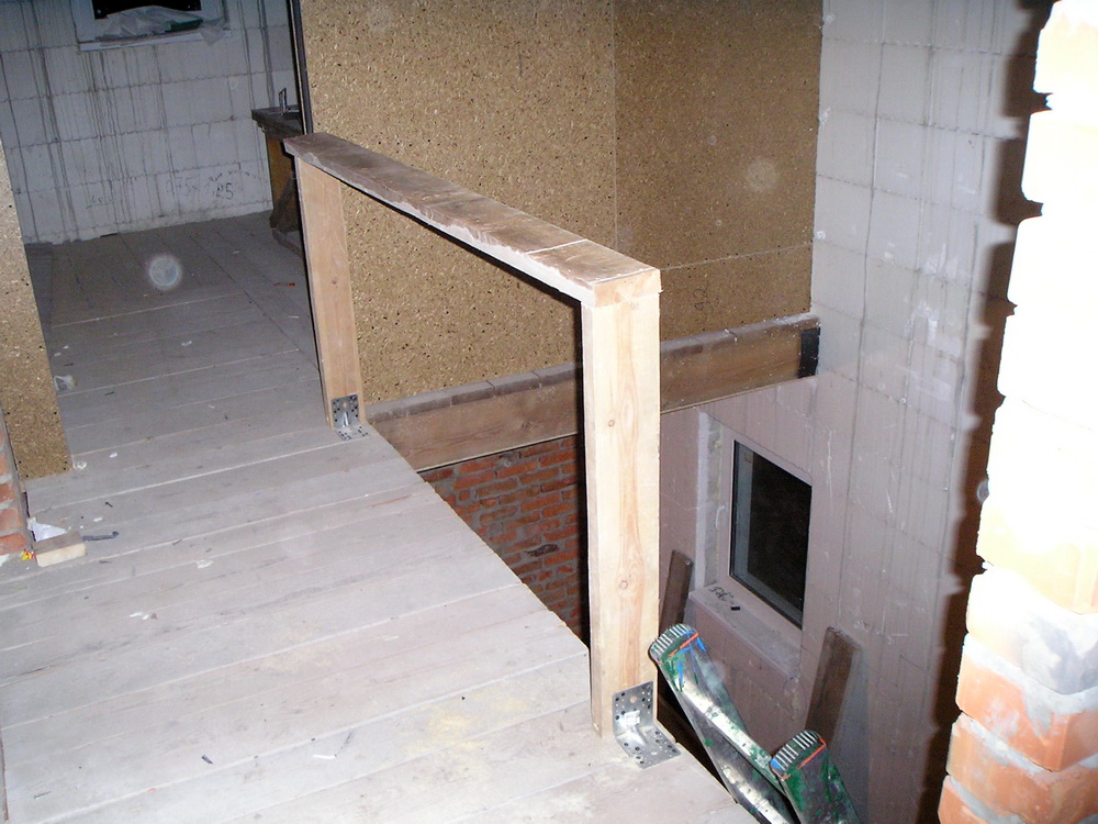

Небольшой перерывчик, только поставили временный барьер на всякий случай, а то теперь площадка маленькая, а высота около 4 м :( ...
По рекомендации нашего последнего прораба, приходили с фирмы по лестницам. Предполагается сварить стальной каркас и отделать деревом. Причем каркас будут устанавливать до отделки стен (чтобы видеть куда крепить в термоблоках) и чистовой заливки (чтобы залить пятку центральной опоры). Затем отделка стен, и только после этого монтаж дерева. Жена хочет весь холл отделать пластиковой вагонкой, по аналогии с сайдингом, чтобы не иметь забот с ремонтом шестиметровой стены через пару лет.
у меня тоже еще лестничный вопрос предстоит.. и тоже решил метал. каркас и обшивать деревом.. потому что поведали мне, что обычная деревянная через 5 лет начинает скрипеть... правда у меня немного проще, лестница будет идти вдоль кирпичной стены старого дома.. но тоже сначала каркас установим, а потом уже стенку будем гипсокартоном зашивать, лампочки вставлять и т.д.
