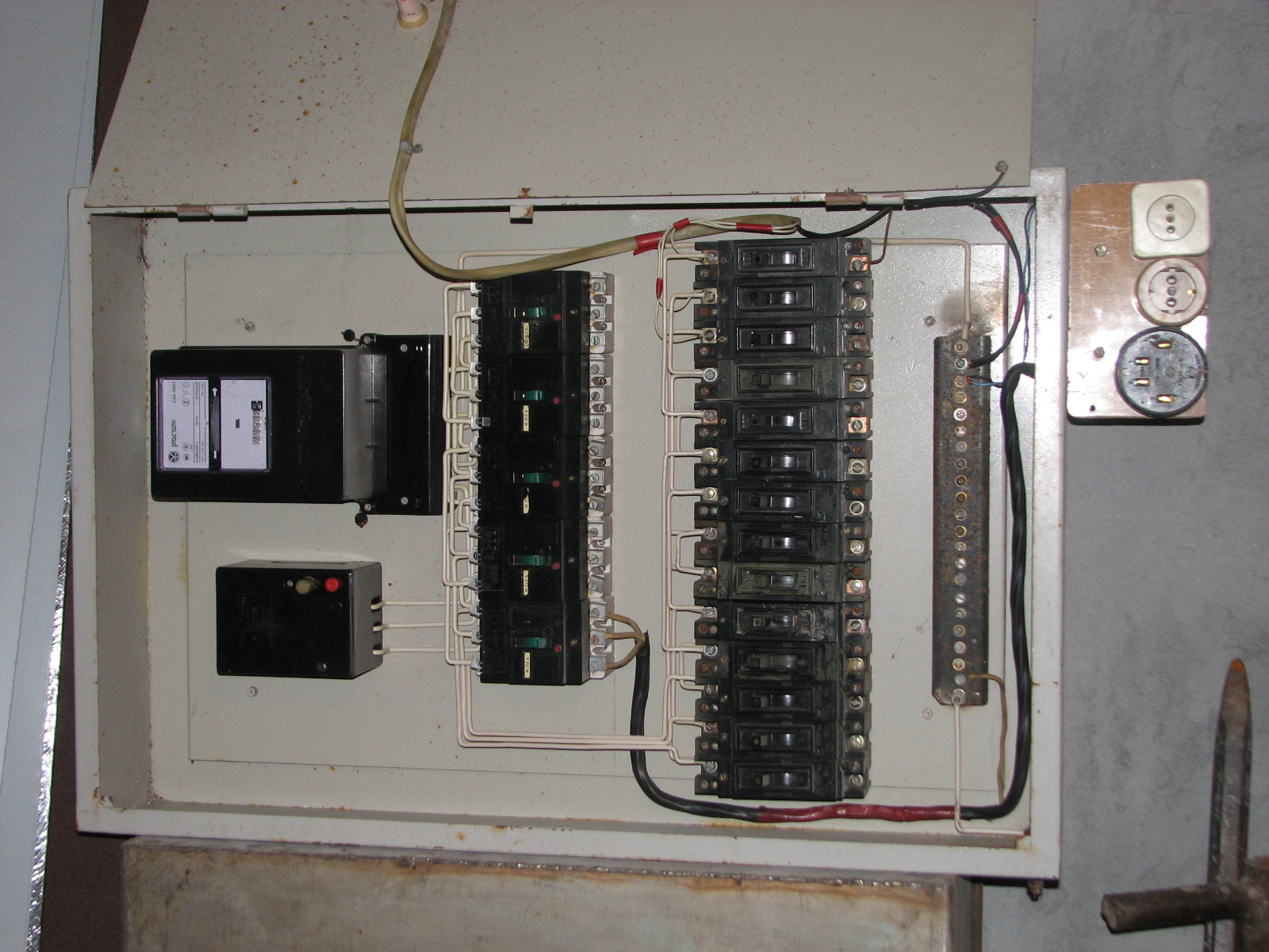

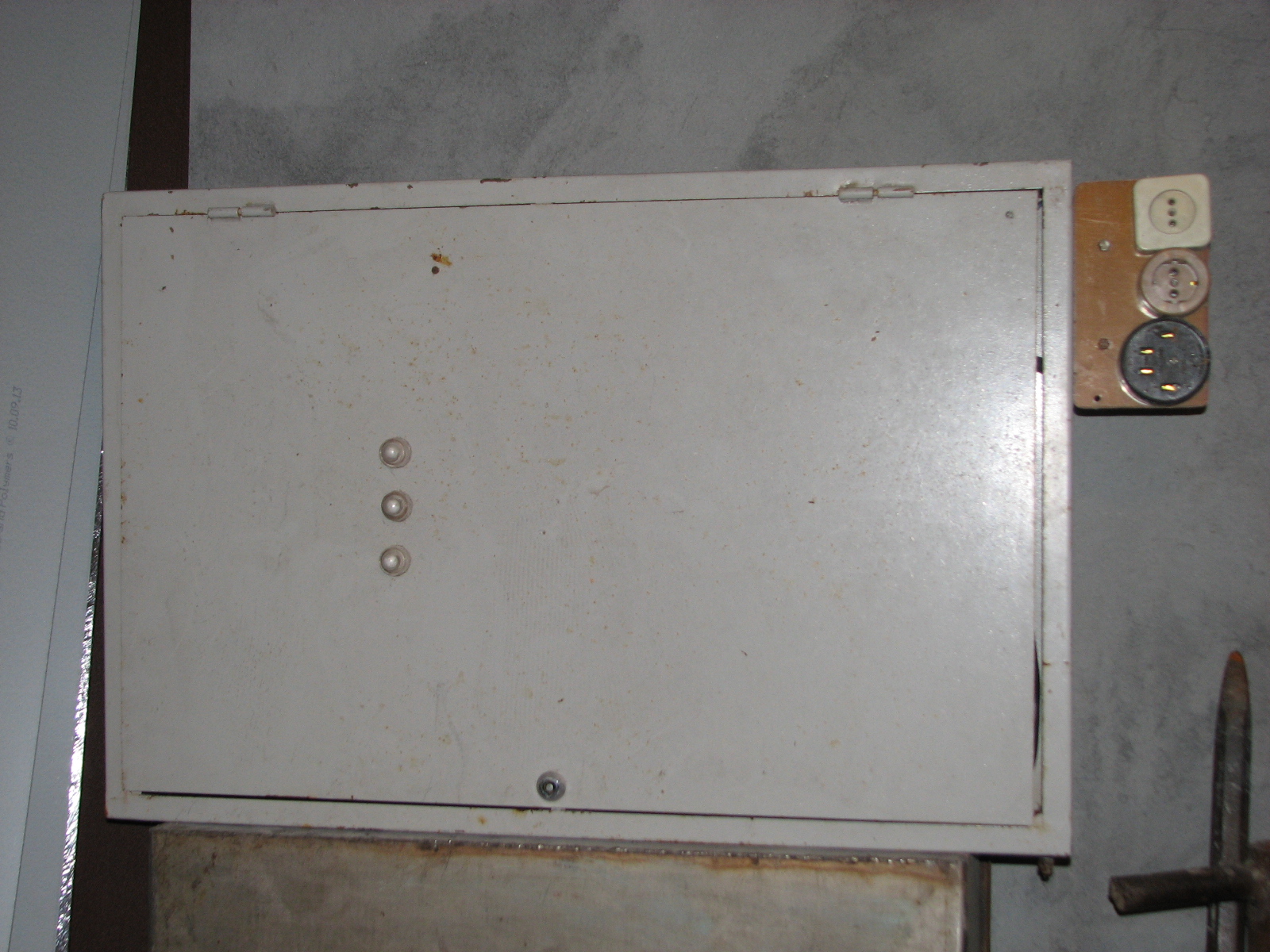

Для розрядки. На початку 90-х зробили по знайомству на підприємстві 3-фазний щиток на дачу (фото), від якого до цього часу не можу позбутися. Поки побудувався, науки пішла далеко вперед і прийшлося поставити в будинку пластиковий щиток на 36 місць з 3 дифреле, 2 обмежувачами напруги, 3 індикаторами фази, 1 трьохполюсним і майже десятком однополюсних автоматів. Поряд з щитком маю 5-контактну розетку на 32 А (на вході - 3*40 А). По хаті все розвів сам, а електрик зібрав щиток і вузол обліку на фасаді.

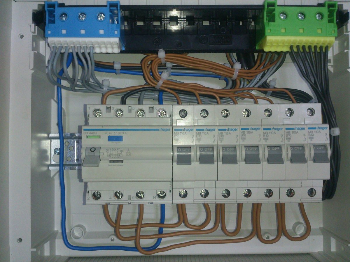

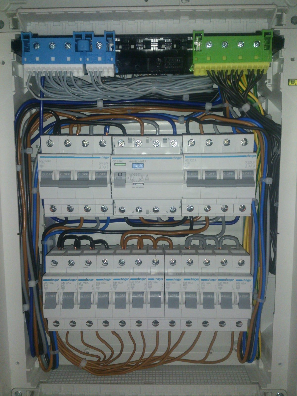

Ну а дальше сборка щита или по видео в ютубе(с проверкой перед запуском местным электриком) или найм специалиста на сборку щита.
Сборка щитка на 24-36 модулей встанет в 500-1000грн(фото такой сборки есть в теме электроужас) или в 2500-5000грн(это в фотоальбомах местных кулибинов) и займёт от 2-4 часов до 2 дней.

Легко, я себе сам уже третий щиток собираю, без всяких распаечных коробок и спец. инструмента. Первый щиток на 12 модулей с автоматами обошелся в 2500грн, второй на 24 модуля в 4300грн. Это на два этажа частного дома, третий щиток будет для уличных строений. Самое тяжко-пыльно это штробы и подрозетники в цементной штукатурке по кирпичу, а в квартире и по газобетону наверное за неделю самому можно управиться. Самое весело когда жена будет люстры выбирать, мне освещение вышло дороже чем проводка, щиты и розетки все вместе взятые :-o
Якби використали зєднувальні шини для автоматів, вийшло куди б надійніше і акуратніше.
надійніше
Хотите сказать винтовой зажим в автомате может ослабнуть через время?
акуратніше
На красоту мне пофиг, эти провода в щите уже закрыты и никто их никогда надеюсь больше не увидит...
Так і є, з часом профілактичний огляд не завадив би.
