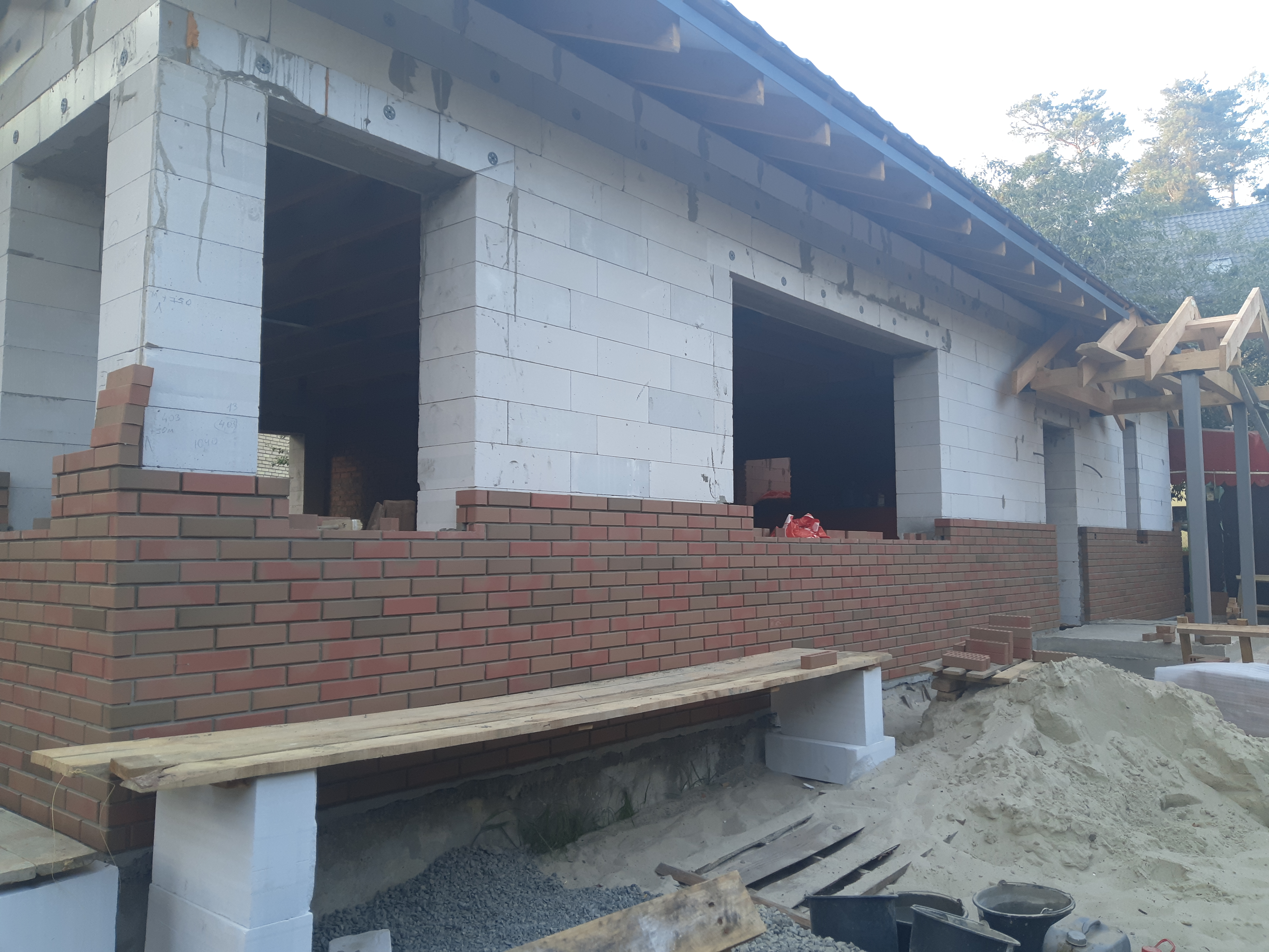

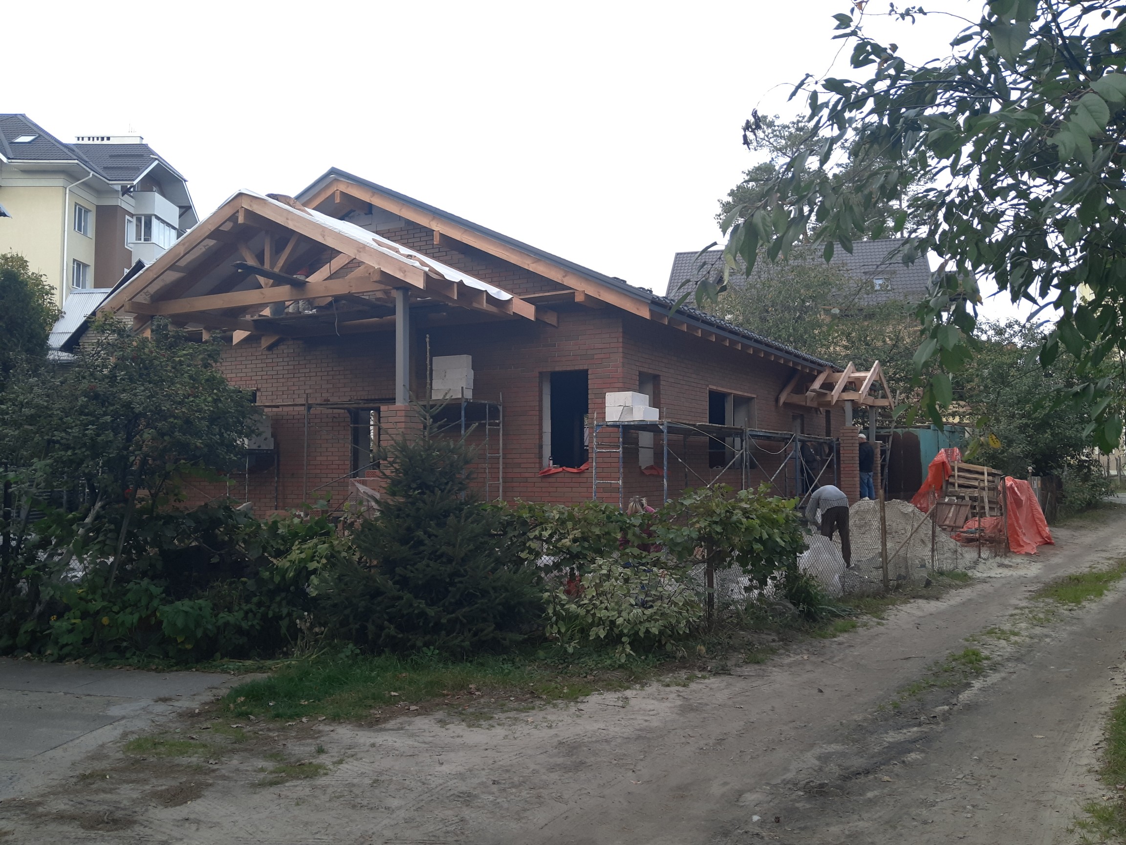

alekssell Опубліковано: 15 вересня 2020 Автор Поділитись Опубліковано: 15 вересня 2020 Никаких отливов я не дедал ) Только окна мерять будут завтра. Продолжаем делать кладку облицовочного кирпича. Но вот жизнь такая штука, что не знаешь, что будет завтра и каких сюрпризов ожидать. И когда, казалось бы, все стабильно и предсказуемо - это не так. В воскресенье скончался один из каменщиков, которые у меня работали. Ему, наверное, не было и сорока, спортивный. Предварительная причина - оторвался тромб. Жаль человека, земля пухом. Запомню тебя хорошим специалистом, Сергей, и буду вспоминать о тебе глядя на плоды твоего труда. 5 Посилання на коментар Поділитися на інших сайтах More sharing options...
alekssell Опубліковано: 23 вересня 2020 Автор Поділитись Опубліковано: 23 вересня 2020 Сегодня вокруг стройки возвели леса. И сегодня ровно два месяца как мы строим дом. За это время мы переобщались, наверное, с тридцатью бригадами, из них отобрали пять, из пяти двое так и не смогли приступить к работе, а работник последней бригады умер. У нас возникли разногласия с архитектором, мы спорили с поставщиками и торговались, и переживали. И мы все ещё не стали строителями в полном смысле этого слова, но уже успели втянуться в процесс. Живём стройкой и морально и материально и физически, думаю вы поймёте о чем я. Понимаем почему некоторые люди предпочитают купить недвижимость в готовом виде, но одновременно с этим понимаем, что мы бы уже не смогли просто купить. Обросли всякими строительными предрассудками ) Что мы успели и на каком этапе мы сейчас? Выстроили внешние стены из газоблока, внутренние несущие из кирпича, залили армопояс, залили ступени и порог центрального входа, залили ступени террасы и площадку террасы. Установили металлические колонны террасы и центрального входа, сделали перекрытие из дерева и двутавра, сделали стропильную систему и на 80% накрыли кровлей. Сейчас продолжаем облицовку кирпичем, каменщики уже работают с лесов. Внесли аванс за окна и двери террасы. Остановились на Rehau Euro 70, формула 4Е-14ar-4-14ar-4E. Поставщика нашли здесь на форуме, отпишусь потом по факту выполнения этих работ. Уже завезли лес для лаг пола чердака и самого пола чердака, а также для подбивки потолка. Утеплять потолок будем ватой 300 мм. По софиту наиболее склонны к металлическому Термастил в Ral 7024, скорее всего на нем и остановимся. По входным дверям решение ещё нет, скорее всего Straj Proof, а может вообще пока не будем ставить. Пока так! 4 Посилання на коментар Поділитися на інших сайтах More sharing options...

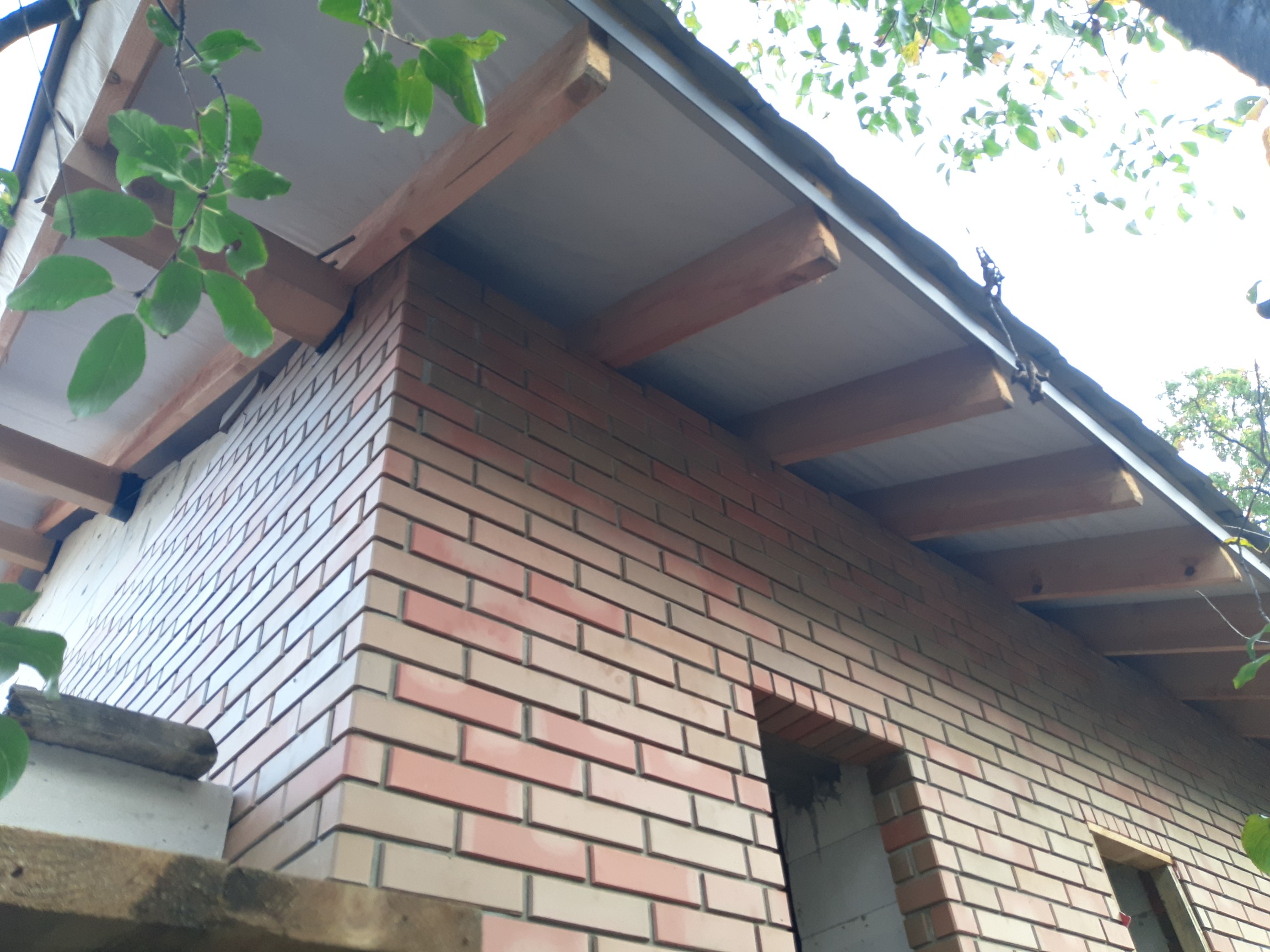

xPavelx Опубліковано: 23 вересня 2020 Поділитись Опубліковано: 23 вересня 2020 По софиту наиболее склонны к металлическому Термастил в Ral 7024, скорее всего на нем и остановимся. ! Это подшива ? Сколько стоит за м2? Скиньте ссылку где посмотреть Посилання на коментар Поділитися на інших сайтах More sharing options...
alekssell Опубліковано: 23 вересня 2020 Автор Поділитись Опубліковано: 23 вересня 2020 Это подшива ? Сколько стоит за м2? Скиньте ссылку где посмотреть thermasteel.ua/krovlia/sofity 279 перфорированный софит 1 Посилання на коментар Поділитися на інших сайтах More sharing options...

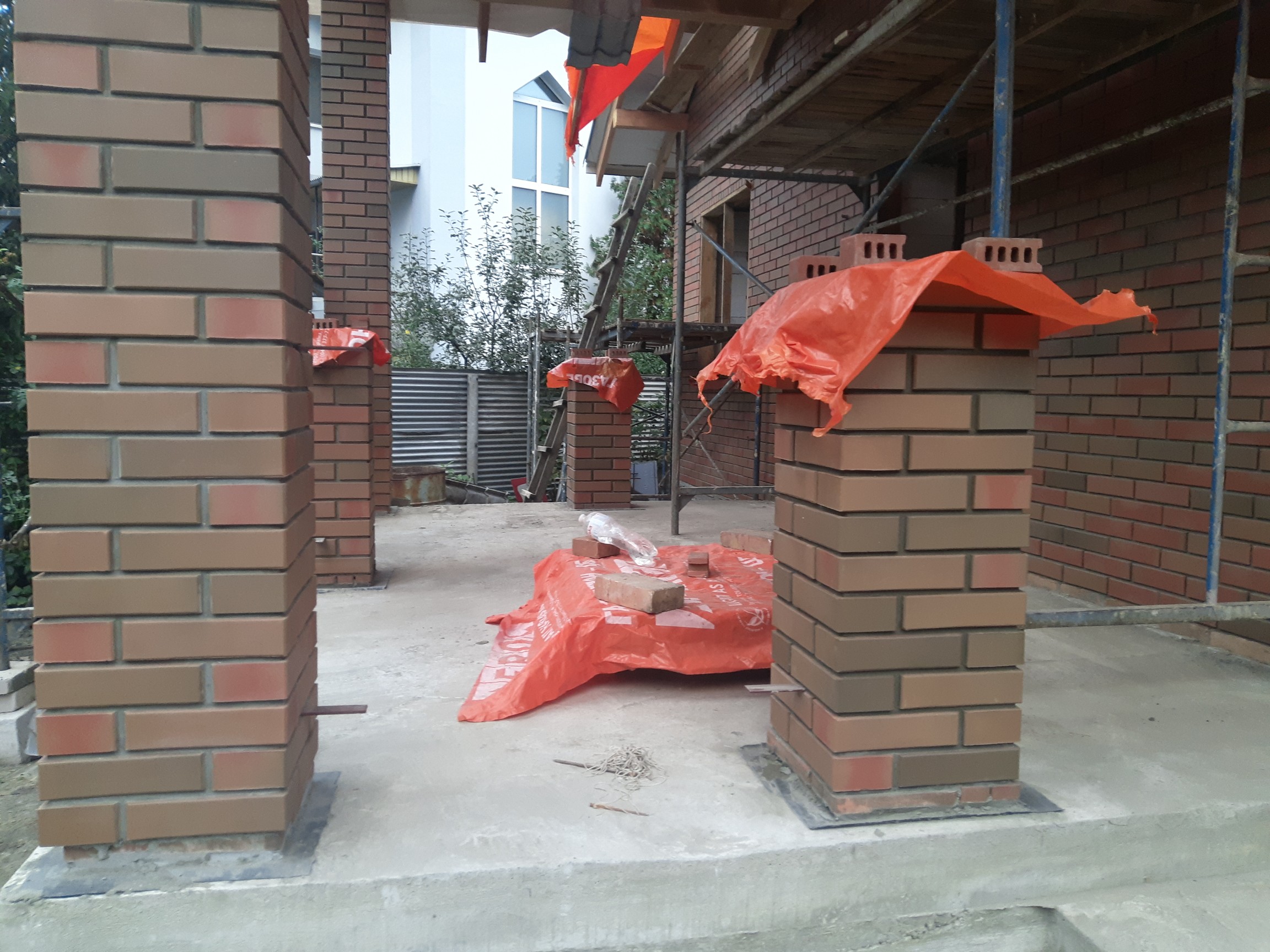

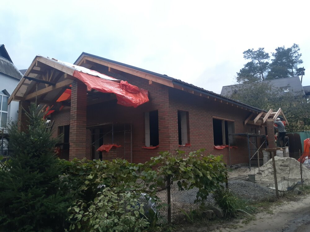

Gons4eg Опубліковано: 6 жовтня 2020 Поділитись Опубліковано: 6 жовтня 2020 Сегодня посетил Белоцерковский кирпичный завод. Отобрал себе свежеспеченный кирпич прямо в цеху из одной партии. Он похож на тот, что на фото, имеет несколько оттенков и переливов. Но по факту он светлее. Жаль, забыл телефон в авто и не заснял всю экскурсию по заводу и реально отобранный кирпич. Подскажите, остались ли Вы довольны этим кирпичом? Посилання на коментар Поділитися на інших сайтах More sharing options...

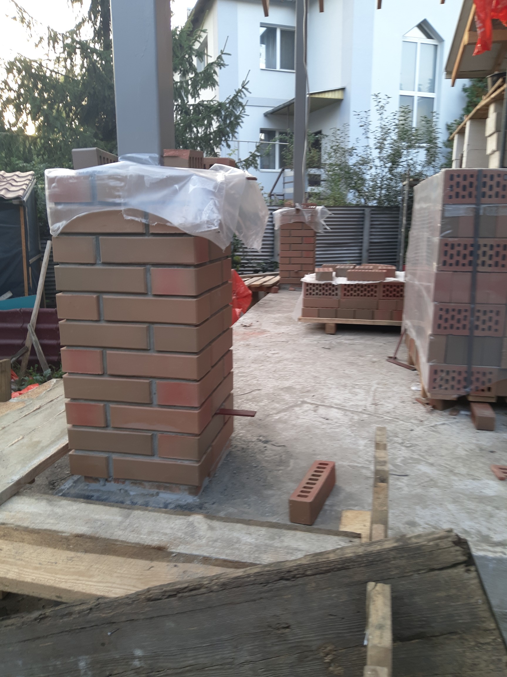

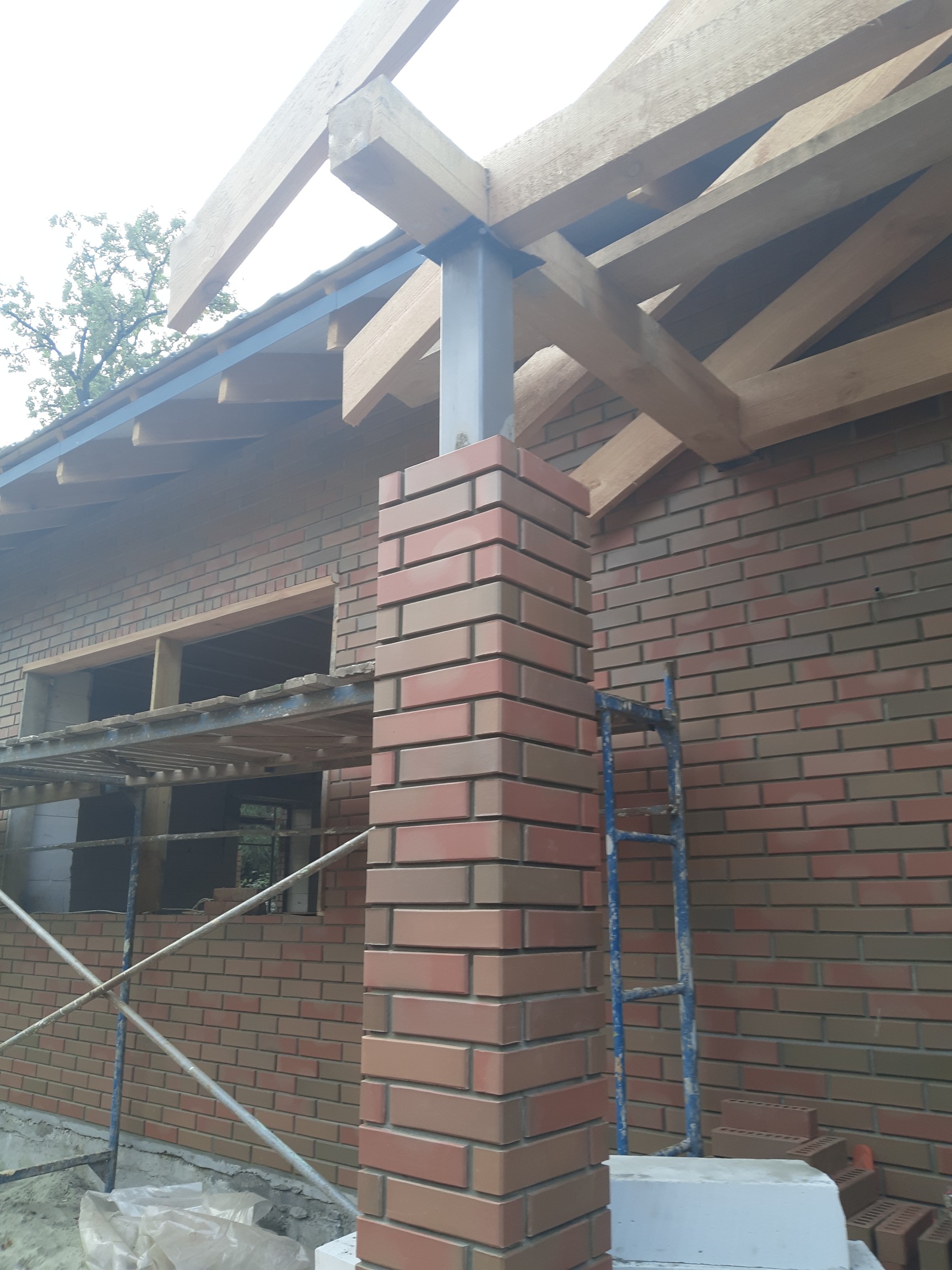

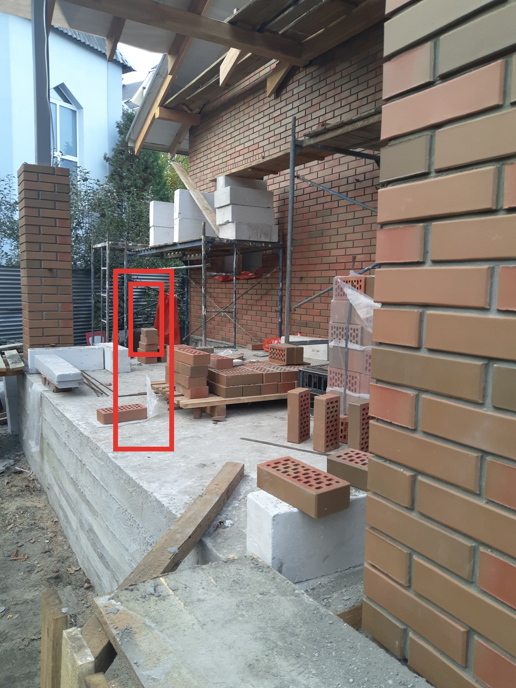

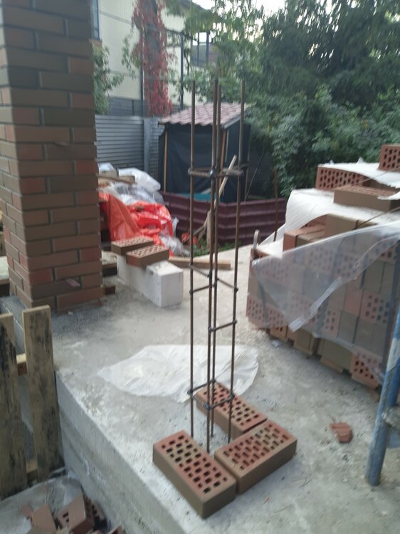

alekssell Опубліковано: 11 жовтня 2020 Автор Поділитись Опубліковано: 11 жовтня 2020 Подскажите, остались ли Вы довольны этим кирпичом? На этот вопрос ответить трудно ) Мне этот кирпич нравится с эстетической точки зрения. Скажу, что около 5% процентов со всей партии имеют незначительные сколы, не критично. Тем временем, кирпич уже выше армопояса, остались, по сути, фронтоны только. Начали возводить колонны. Их будет пять. Две больших и одна маленькая на террасе из целого кирпича. Замысел такой, чтобы они выглядели массивнее и вписывались в пропорции самой террасы, которая имеет высокую крышу. А вот на крыльце колонны будут из бруска(половинки) чтобы были меньшей ширины и выглядели органично под небольшой крышей крыльца. А пока заморочился выводом кабелей под розетки, свет и выключатели на террасе и крыльце, одну из розеток запланировал непосредственно в колонну. Также сделал вывод под прожектор на стену. В колоннах и стене предусмотрены закладные для перил. Уверен, что много чего не предусмотрел, но хотя бы так. 3 Посилання на коментар Поділитися на інших сайтах More sharing options...

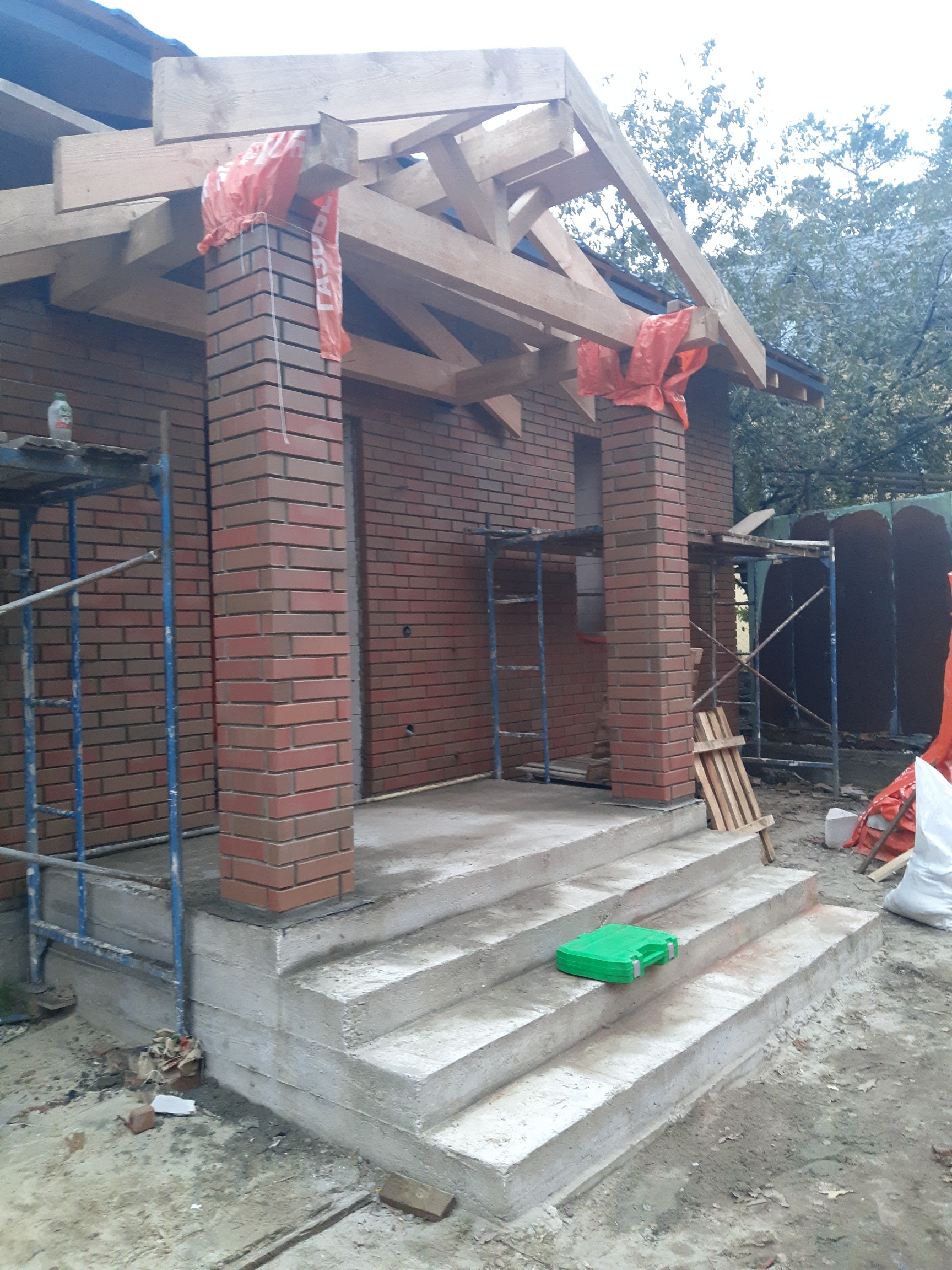

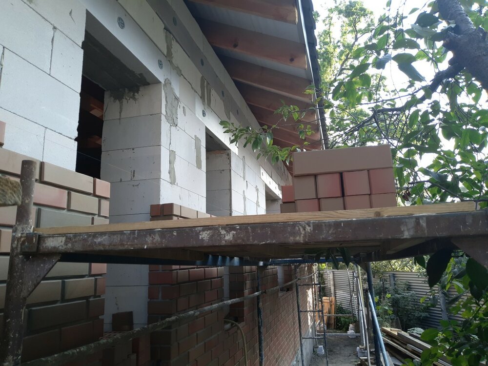

alekssell Опубліковано: 15 жовтня 2020 Автор Поділитись Опубліковано: 15 жовтня 2020 Решил остановиться на вате Rockwool Rockmin Plus для перекрытия. Мне ее нужно 30 кубов. Но вот привезти мне ее собираются на каких-то паллетах и уверяют, что на них она занимает меньше места по объему. Такое может быть? Тоесть она примята? А приобритет ли она нужную первоначальную геометрию?(говорят да) Заодно и саму вату покритикуйте. По террасе я принял одно решение на ходу. Кроме двух основных колонн решил поставить ещё три промежуточных столба. А уже между ними будут перила, позначил красным на фото. Раньше не планировал так делать. По кирпичу меня подстерегла неприятная неожиданность. Мне не хватило 70 штук бруска на основные стены. Проблема серьезная. Оказалось, что купить в розницу такой кирпич в Киеве невозможно. Помогло знакомство с местным застройщиком, который специализируется на таунхаусах. Они облицовывают как раз таким же кирпичем. Очень выручил меня, так что последний фронтон докладывают, остались колонны. 4 Посилання на коментар Поділитися на інших сайтах More sharing options...
razzil Опубліковано: 15 жовтня 2020 Поділитись Опубліковано: 15 жовтня 2020 Вата запечатана в пленку и сжата процентов на 25 точно. Я тоже долго пытался понять где подвох, когда покупал. У меня paroc unz37, считается хорошим, но верхние листы в пачке, после распаковки так до 100мм и не расправились. 4 Посилання на коментар Поділитися на інших сайтах More sharing options...
silver8848 Опубліковано: 16 жовтня 2020 Поділитись Опубліковано: 16 жовтня 2020 Себе покупал Технониколь(сейчас Sweetondale) в листах 600*1200, толщина 100 мм вполне приемлемого качества, держит форму, 50 мм не брал бы (было пару пачек так как на складе не было всего нужного мне объема 100 мм). В упаковке были сжаты не сильно, после распаковки объем (высота) восстановилась. Балки перекрытия 200мм, минвата в уровень, есть несколько мест на 0,5-1 см ниже. Смотрел разных украинских производителей, все что видел было Г. Технониколь(Sweetondale) визуально по качеству близок к Rockwool Rockmin, разница в цене была заметна на общем объеме. Посилання на коментар Поділитися на інших сайтах More sharing options...

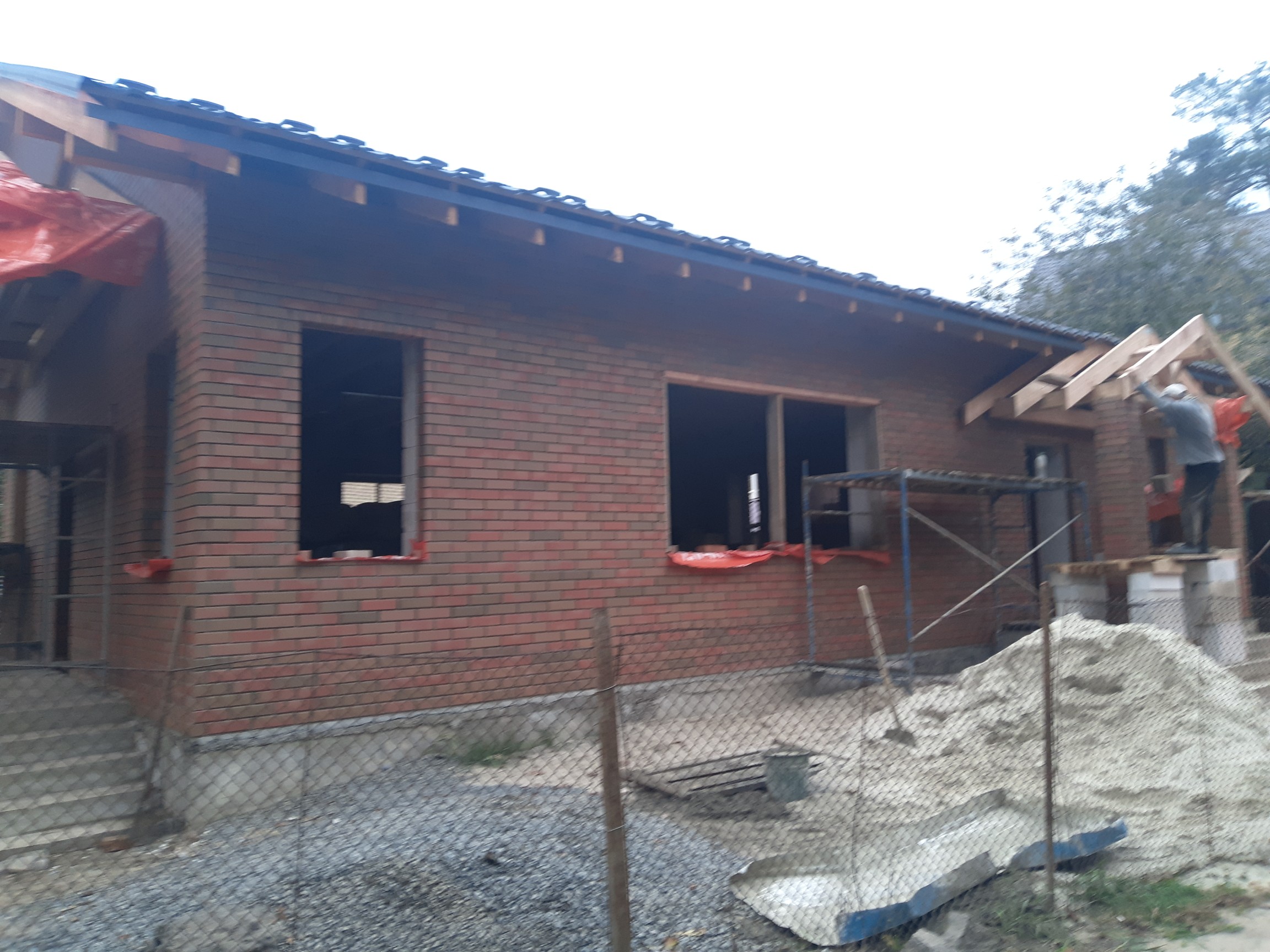

alekssell Опубліковано: 18 жовтня 2020 Автор Поділитись Опубліковано: 18 жовтня 2020 49 дней, 10230 кирпича понадобилось для облицовки. Закончен очередной промежуточный этап. За это время один из кладчиков умер, второй уехал так как возникли проблемы со здоровьем жены. Неделю ждал пополнения бригады, за неделю один оставшийся мастер успел слегка забухать и впасть в хандру. Я даже нашел альтернативную бригаду на всякий случай. Но пополнение бригады таки прибыло и дальше работа пошла резвее. Я в них верил. Если быть точным, то работа сделана на 99 процентов. Не успели сделать крышки на столбы. Я хотел непременно плоские, но найти такие из бетона не смог. В итоге, заказал из интересного мрамора. И с больших окон пока нельзя снимать опалубку. Теперь на очереди подшивка карнизов крыши, водосток. Также утепление перекрытия и пол чердака. С этим тоже вопрос. Доски, которые ранее доставили, начали чернеть в последние дни. Точнее на них тырса стала серой. Не знаю насколько это критично и как с этим бороться. Вату Rockwool уже доставили. 4 Посилання на коментар Поділитися на інших сайтах More sharing options...
