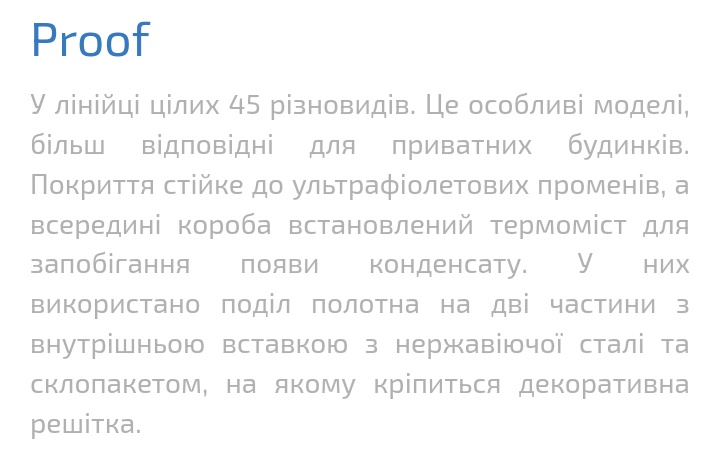

Что скажете о Straj Proof?
То же самое. Посмотрите на конструкцию короба и найдите там терморазрыв. Я не нахожу. Сплошной гнутый профиль с утеплителем внутри. А цена приближается к базовой серии Фенестры, которая точно не промерзает.
Есть там терморазрыв. Хорошие двери. Есть опыт. Но Фенестра прикольнее, если нужен современный вид
Где он там есть? В полотне? А короб? В коробе сплошной П-образный металл 1,8 мм.
Там отдельная серия с терморазрывом в коробе. Но она дорогая. Мне нужны были классические двери. Иначе была бы Фенестра :-)
Как называется не помните? На сайте и у них не нашел такого короба.
Это руф точно, с какой то меткой. В районе 22 стоила
