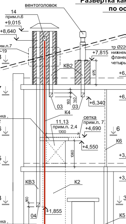

Выводите фан из каждого сан.узла на чердак, там с уклоном соедините в одну сотку.
Мне показалось или у Вас фановый канал идет вместе с вентиляционными?
Спасибо.
Да. Фановый выходит чуть ниже, чем вентканалы.
Если есть возможность отодвиньте фан от вентиляции на 2 метра.

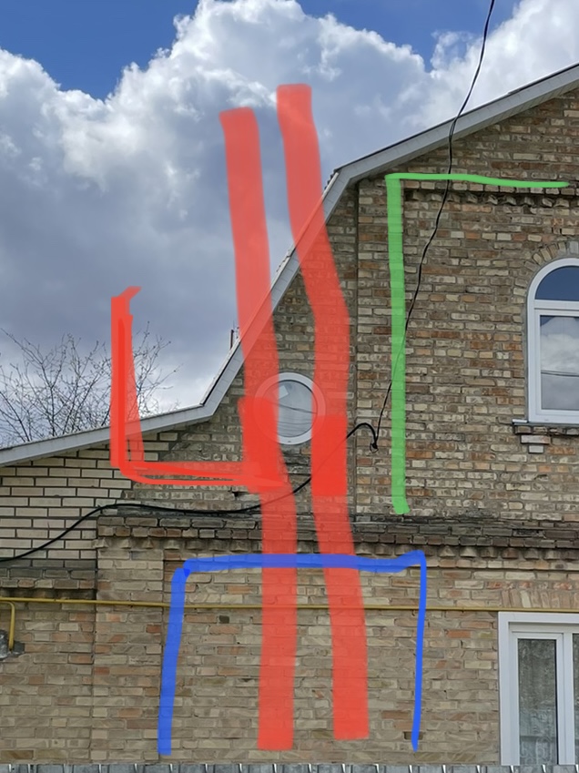

Подскажите пожалуйста как правильно вывести фановую трубу?
Синий цвет - зона ванной.
Красный цвет - варианты вывода фановой трубы:
а)прямо вверх выходим на скат крыши с углом 70-75 градусов, а все проходы крыши типа мастер флеш по-моему максимум для 55 градусов.
б) в лево наверное слишком низко, да и есть риск попадания неприятных запахов в окно на 2 этаже.
Зелёный цвет - оштукатуренные стена и потолок, тоисть через эту зону нет возможность вывести фановую на самый верхний скат, конечно если только не раздолбить стены и потолок, чего делать бы не хотелось бы.
А вам действительно нужна фановая через шифер или это вы просто, чтобы "перебздеть"? У большинства её нет вообще
И чтобы "перебздеть" :lol: и для септика я так понял, маст хев!
Вариант через стену не подходит, так как это еще ближе к окну.
Для септика не подскажу (у меня выгребная), но если приспичило, то я бы однозначно делал там где прямая красная, но не через шифер, а просто по наружной стене (как примыкающий дымоход или вент. труба, только есс-но нужно утеплить, что на чердаке, что снаружи - в любом варианте), вытяжка санузла аналогично будет?

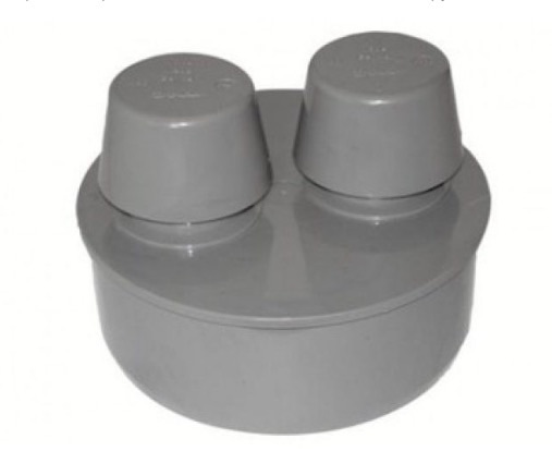

Можно ограничиться воздушным клапаном в подкровельном пространстве, не выводя через шифер, на прямой красной трубе. Крыша целая, запахов нет, срыв водяного затвора исключен.
Да, но тогда бактерии в септике не будут работать, из-за них по большому счету и делается фан.
При каждом сливе унитаза туда будет попадать свежий воздух, умные книги пишут, что в 25 раз больше чем воды, дыши не хочу.
И у меня работают, не успеваю кормить:)

Но оставил 100мм ревизию, в которой планировал поставить крышку с клапанами.
В итоге что получилось. Стоят два трапика Viega с сухим затвором в ванной и котельной, и когда происходит слив воды в канашку (посудомойка, стиралка и т.п.) - трапики шумят. Так что через них явно подсасывает...
может всё таки наоборот, их подрывает, а не подсасывает, обратный процесс, соответственно вонючка из фановой в помещение частично заходит!?:unknown:
Если будет септик, никаких вакуумных клапанов! Фан нужен. Проточка находится в дренажном колодце, фан вытяжка.
