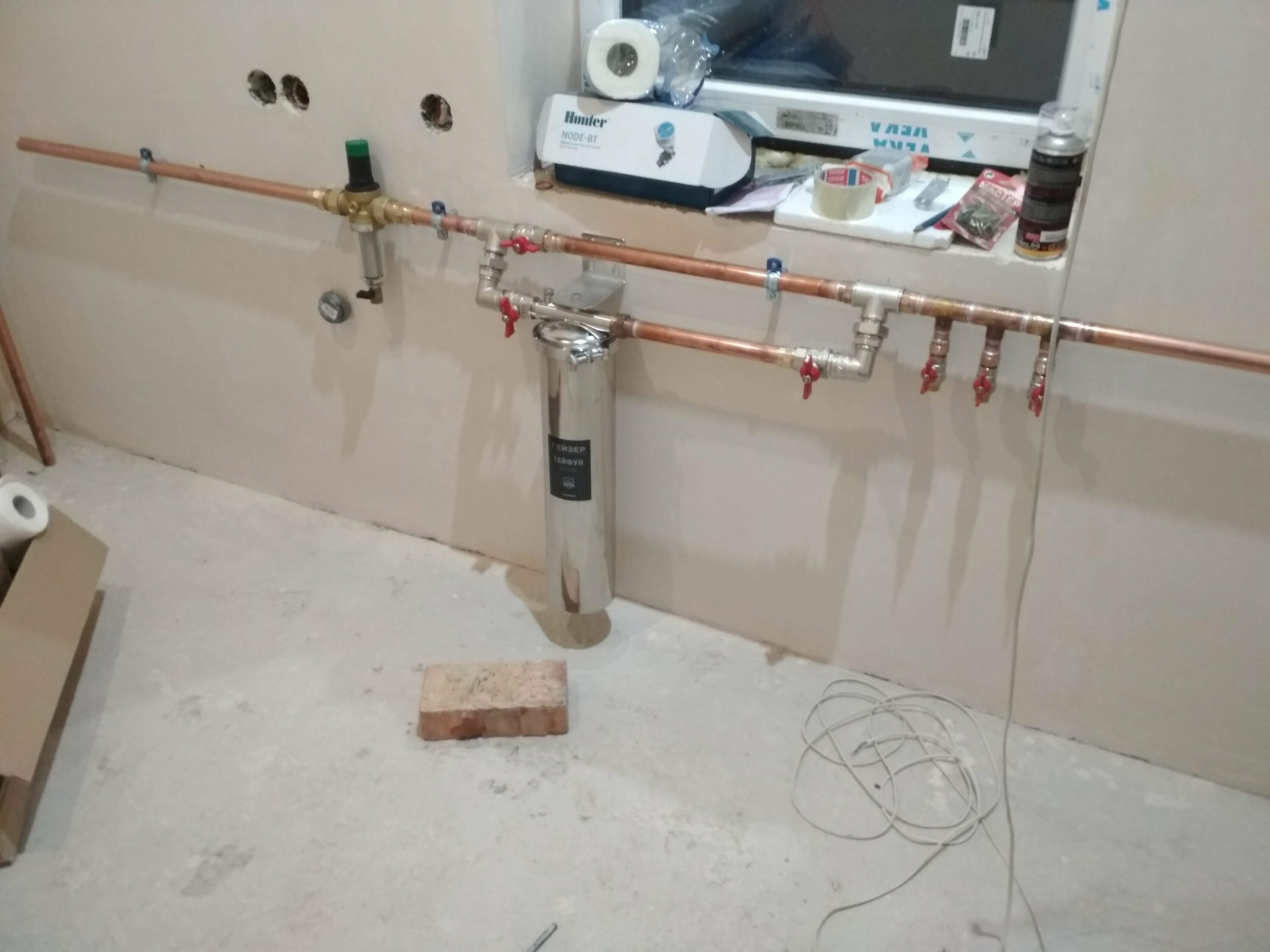

Возможно поможет опыт промывки системы капельного орошения - слабый раствор ортофосфорки хорошо снимает ржавчину и кальций, проверил на практике лично. Кислоту в воду добавлять, пока рН снизится до 2. Залить в трубы и выдержать 30 минут. Затем промыть. Кислота пищевая, слабая, но ржавчину реально снимает.

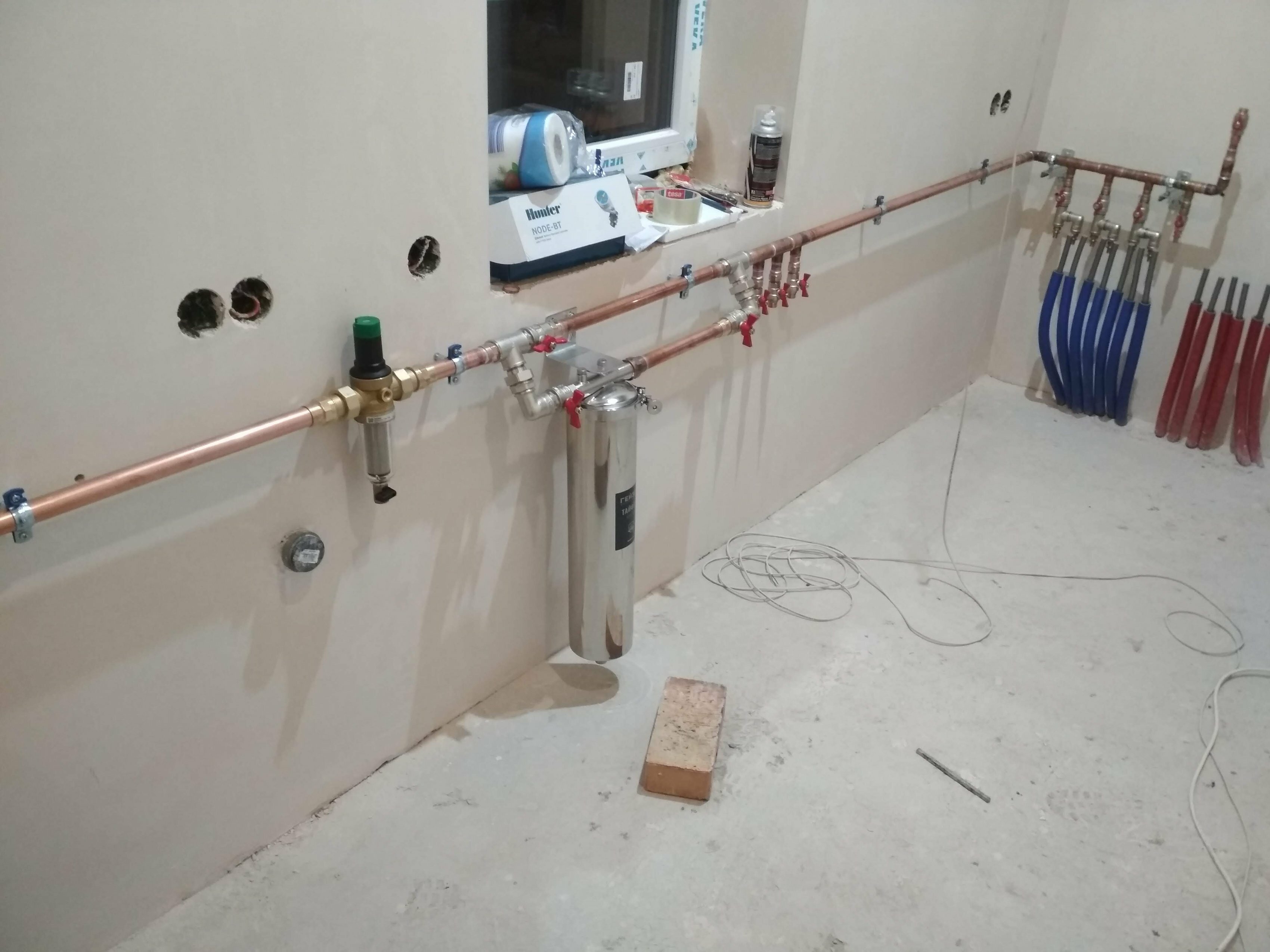

1 час назад, apereverzev сказал:
 По идее на таком габарите падение давления должно быть минимальным.
пока фильтры свежие, давление в норме. Ну, я на редукторе накрутил 6 атмосфер чтобы подольше хватало. Через 3-5 недель давление после фильтров уже слабоватое, мучаюсь еще 2-3 недели и меняю...
20 минут назад, SPClientOM сказал:
фильтрование чего-либо кроме крупного механического  при помощи ВВ20 это путь в никуда. чудес не бывает. оно либо быстро засирает картриджи, либо дает малый проток и чуть дольше засирает картриджи.
21 минуту назад, Tamburello сказал:
а шо делать? Какие варианты?

2 часа назад, SPClientOM сказал:
Только очищать химически.
Что толку, растворенное в воде железо механически не отфильтровывается. Ему нужно окислиться, коагулировать - и только тогда возможно вы его отловите на шнурке механически в виде так знакомой  и милой сердцу ржавчины.
Если же оно проскочит вашу механику, то оно весело и задорно окислится в процессе нагрева гвс и выпадет в ржавчину уже в баке или в трубах.
Кстати а почему бы не пробить скважину? Или вода плохая?
По моим наблюдениям в квартире, где чуть ли не постоянно идет кока-кола и визуально чистейшая вода из скважины  - то выбор очевиден. Хотя у меня и нет на участке централизированного водопровода, но даже если и был бы - не знаю зачем его юзать...
1 минуту назад, dvirodov сказал:
Ну, например если у Вас в водопроводе мягкая артезианская вода, которая нигде не откладывает накипь, кальций, в ней приятно мыться и стирать, а в скважине жесткая кальциевая вода, которая забивает отложениями все тонкие места и фильтры, то ответ очевиден: в дом водопроводная, на участок со скважины.
2 часа назад, murava сказал:
речь идёт не про железо из скважины, а именно о ржавчине из городского водопровода. У нас по улице идёт полиэтиленовая труба, но где-то дальше на районе есть врезка в чугунный водопровод, которому сто лет в обед, и с него регулярно идёт ржавая каша

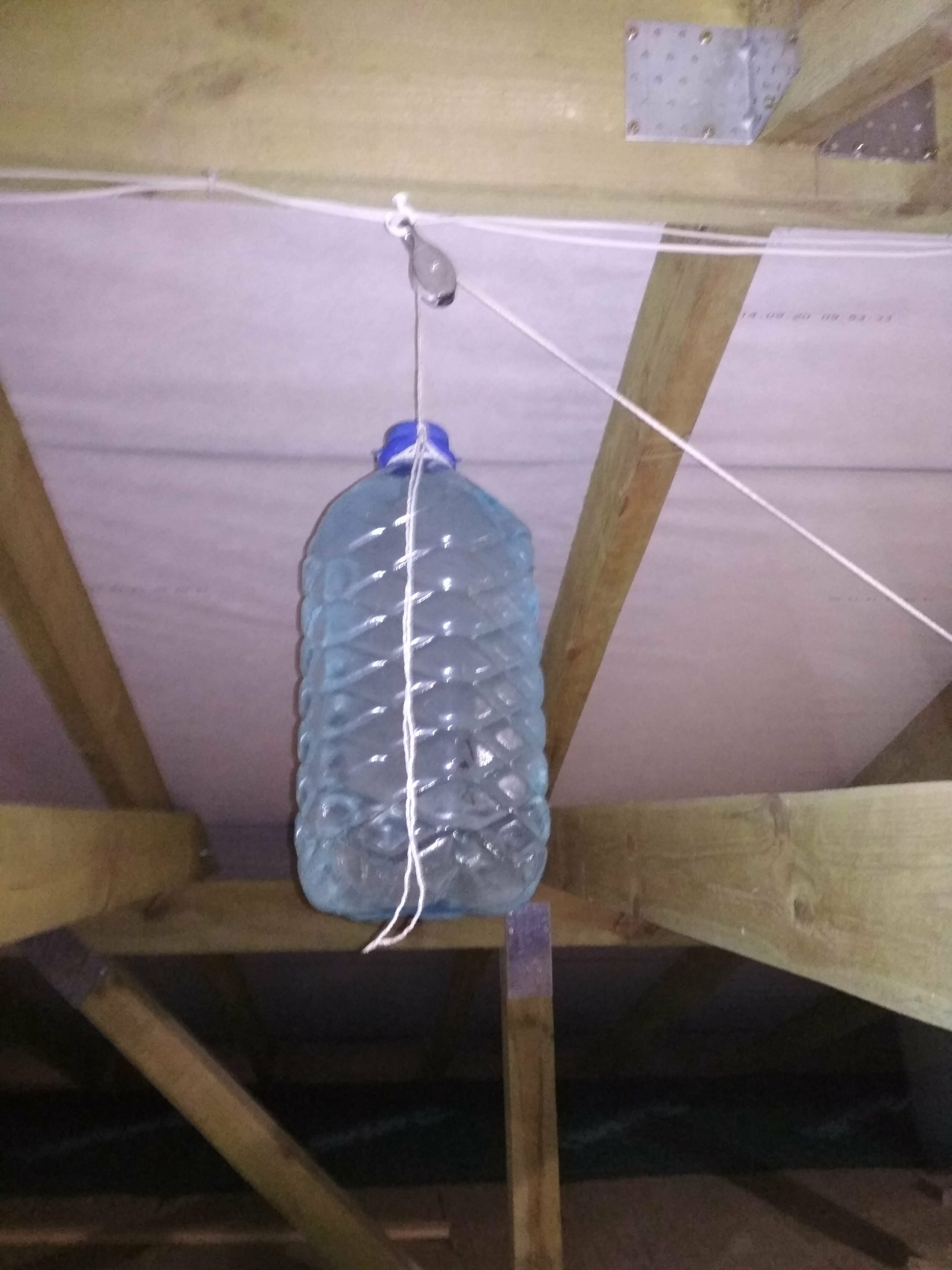

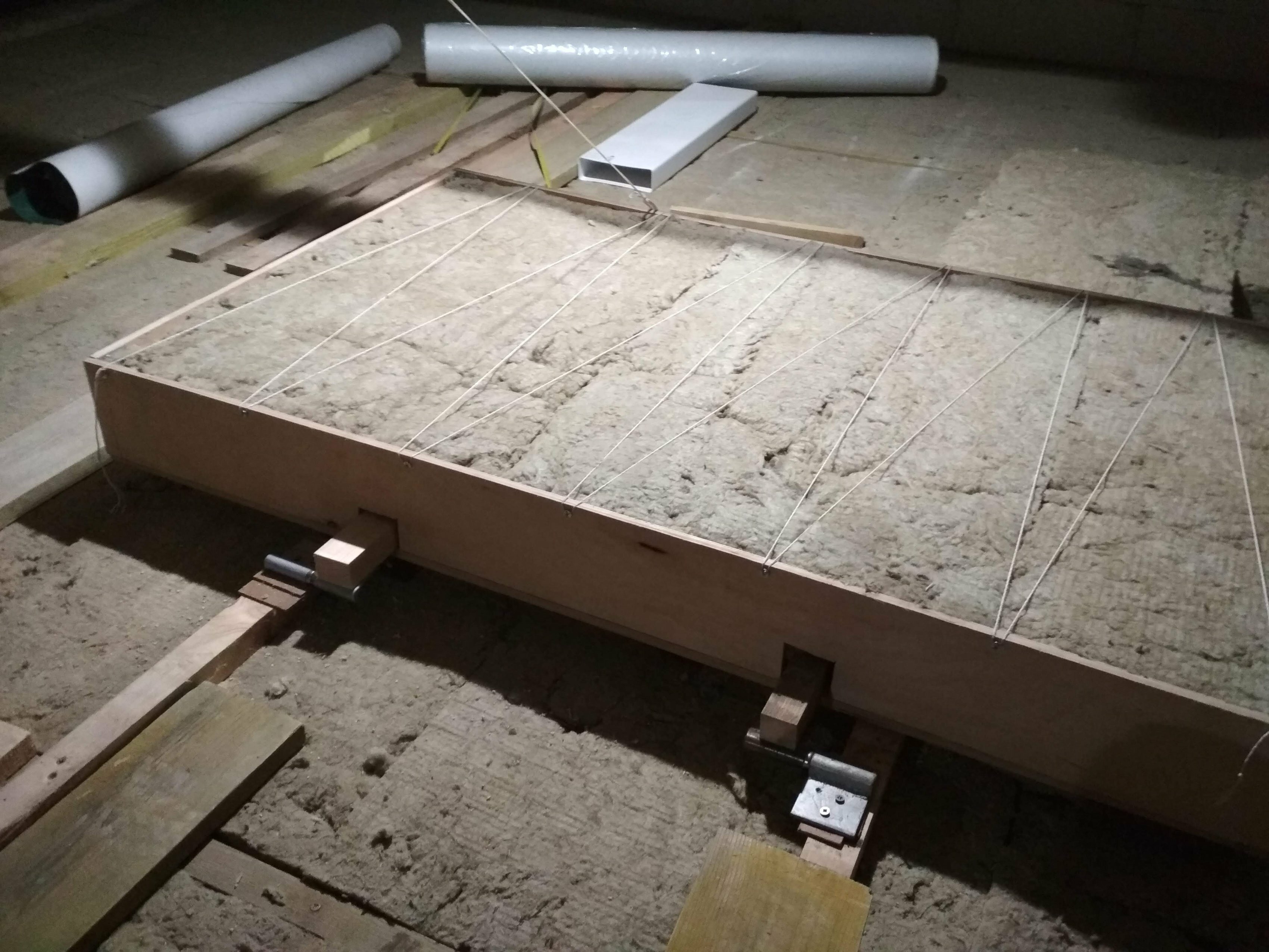

Наконец руки дошли до утепления внешнего чердачного люка. Он утеплен 150 мм мин ваты и 50 мм ЭППС. Вес его значительно увеличился, поэтому добавили противовес, иначе он просто неподъемный.

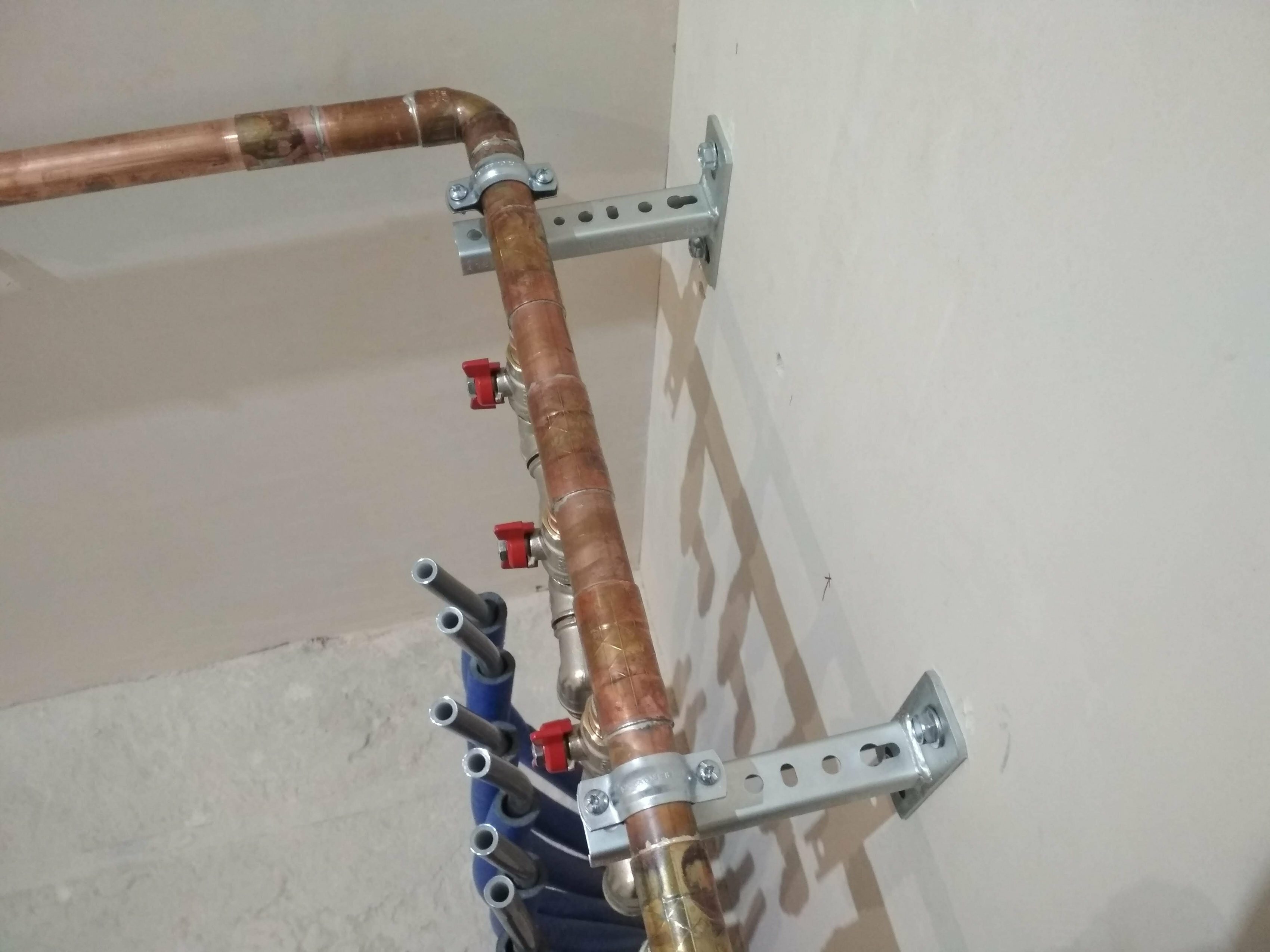

Продолжается эпопея с системами ХВС. Коллектор установил на консоли Валварен (спасибо @Vikctorза наводку). Держится очень жестко. Установил фильтр гигант и оставил место для второго такого же, на случай, если одному ему будет скучно))). Также поставил редуктор давления, т.к. давление в системе у меня просто адское.
  • Лайк 7
Противовес прикольный. Я бы воду на песок заменил, а то мало ли...
7 минут назад, Vikctor сказал:
собираюсь на гирю заменить. нет времени купить.
47 минут назад, newbee2020 сказал:
а можно больше фоток люка в откр состоянии
на следющих выходных постараюсь сделать

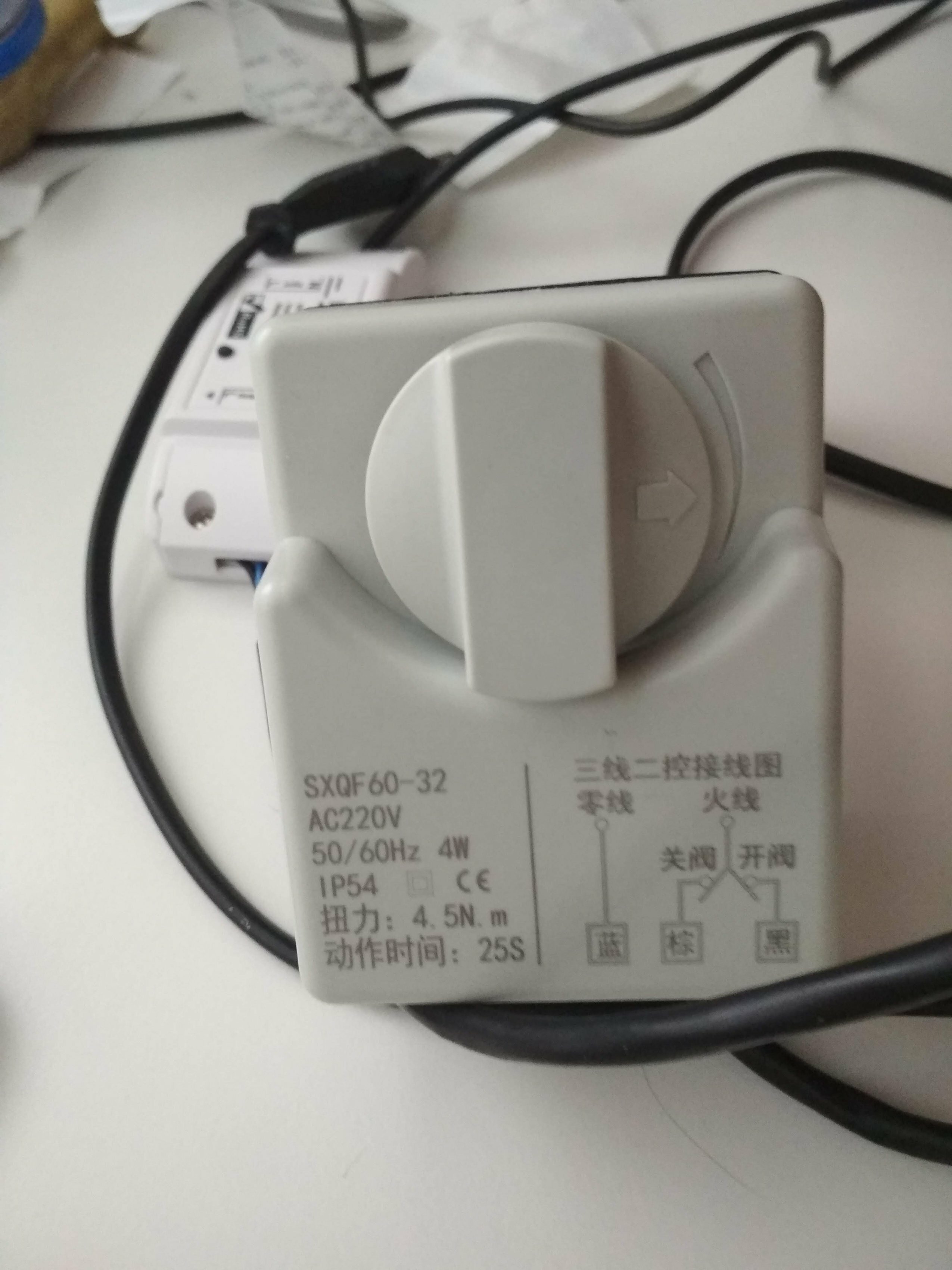

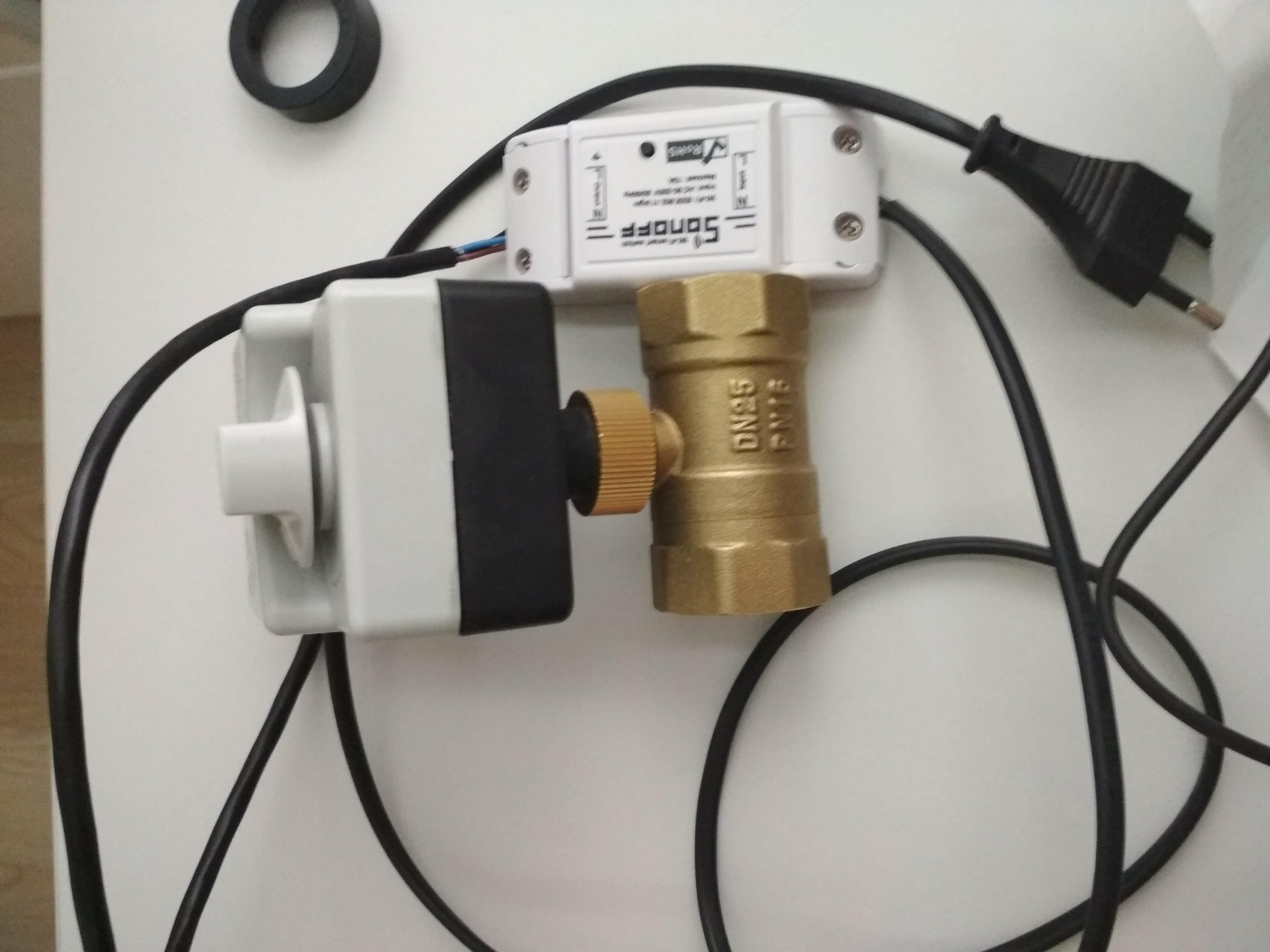

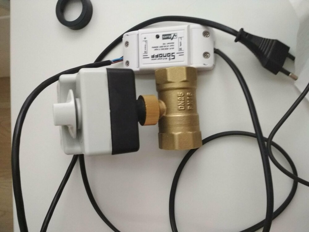

Купил вот такое чудо китайской техники. Обошлось в 650 грн. Качество - не очень. Работает от 220В. Закрывается полностью за 25 секунд. Шумит.
5 минут назад, dvirodov сказал:
Латунный фитинг это шаровый кран такой? Шел в комлекте?
Это одно изделие - шаркран с приводом.
1 час назад, Tamburello сказал:
а какой сонофф сейчас с NO\NC  релюшками?
Если честно, я не знаю((
22 часа назад, apereverzev сказал:
ну вы собрали уже эту связку, что на фото? оно открывает.закрывает?
пока что только закрывает. Заказал 2х канальный контроллер, но не знаю, подойдет он для открытия/закрытия или нет.
21 минуту назад, apereverzev сказал:
ааа. значит чуда не получилось.
в теvе Dmode мы это обсуждали. нужен полуфабрикат соноффа, где ещё ставят перекидное реле. тогда одной железкой по одной команде можно управлять и открытием и закрытием.
по хорошему нужно 2 реле. Первое, чтобы подавать напряжение на привод (постоянное напряжение на китайской железке мне не по душе), второе, чтобы управлять направлением.
25 минут назад, apereverzev сказал:
ну, тогда в помощь двухканальный полуфабрикат с двумя перекидными реле.
