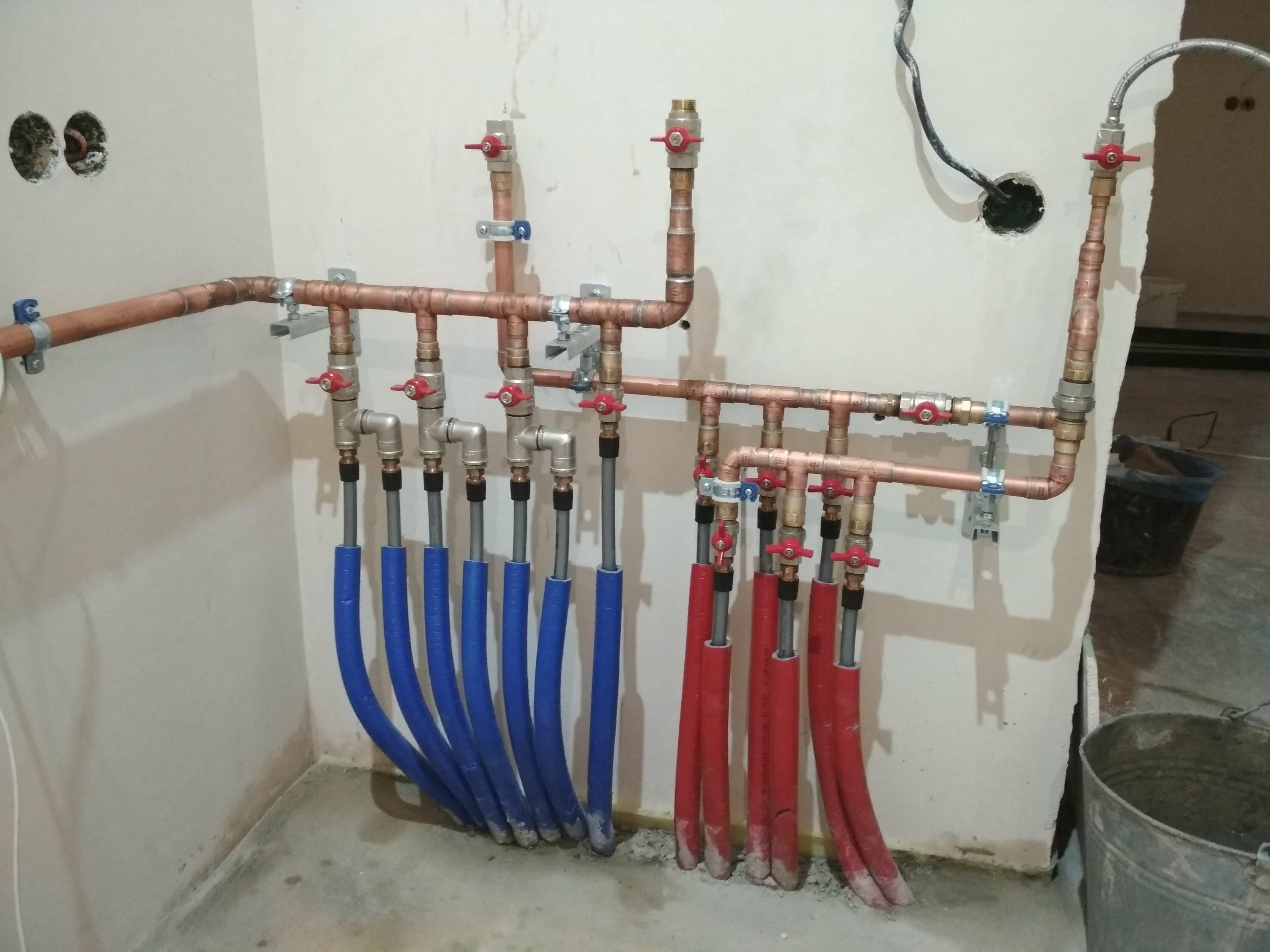

На выходных опресовал соединения с металлопластом в котельной. Надеюсь ничего не потечет). Также дед мороз наконец прислал мне интересный подарок.

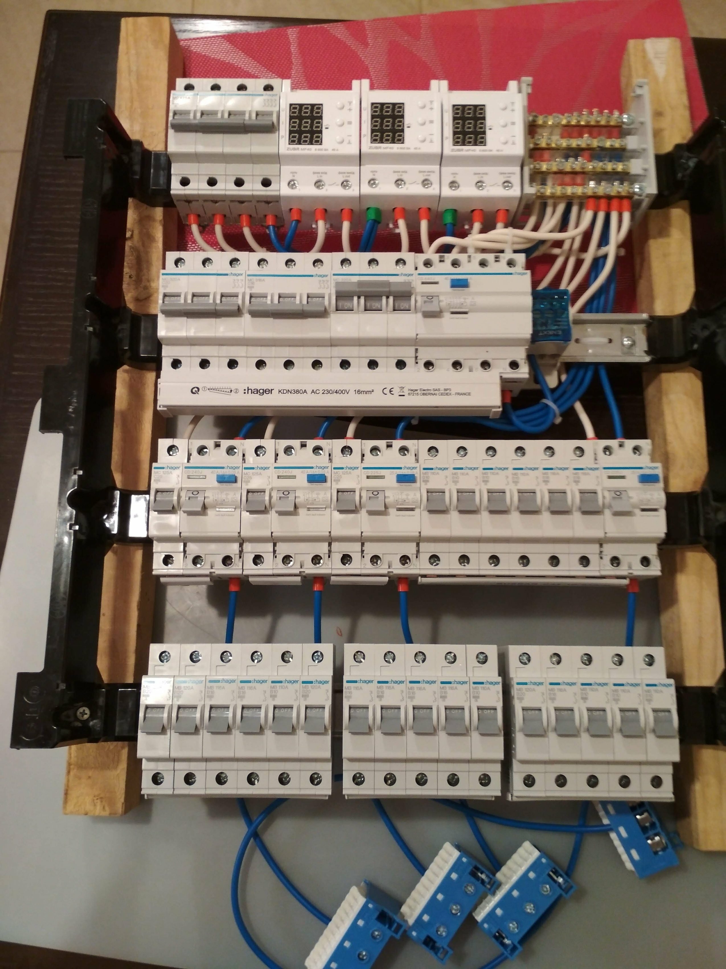

2 прекрасных вечера понадобилось для сборки этого конструктора. Давно не было так интересно)). Итог по щитку - 465у.е. (только автоматы, инструмент, провода, мелочевка, без самого щитка и моя бесплатная работа). Всего по электрике щиток+разводка+подрозетники 4100 у.е.
Посмотрел на фото, и насторожился, будет ли работать УЗО при таком подключении, когда вход фазы снизу, а вход нуля сверху? По идее должно, но это не точно)))
Завтра щит поедет на примерку и если повезет, на установку.
Хагеровское будет, но вопрос не в этом, а зачем у вас перед каждым УЗО автомат (по гребенке видно что это именно на УЗО). В 99% случаев групповое УЗО просто достаточно выбрать по отключаемому току выше/равно номиналу вводного автомата.
Апд. Чет я не понял, у вас на УЗО ничего не перепутано? Выглядит как будто у вас "вход" и сверху и снизу
Апд2 "сначала не понял а потом как понял", норм, сбило с толку что у вас УЗО справа от автоматов группы. Ну норм выглядит, по крайней мере две нижние рейки )

16 минут назад, standov сказал:
после 2-х полюсного УЗО с автоматом ток пойдет на стабилизатор. Автомат на случай если в стабе КЗ будет.

2 часа назад, apereverzev сказал:
По идее должно
Да, но это сильно портит читаемость схемы, вы через 2 года вспомните это? Я бы делал все в одном стиле, или оба заходят сверху, или оба снизу.
Не очень понял зачем автомат перед УЗО и причем тут стаб, можно схему?

посмотрел в увеличенном виде фотку, и некоторые вопросы/советы -
  • зубр лучше было брать на 63, или через контактор, то что написано 40 то такое
  • (то что написал стандов) тоже не понял логику зачем перед узо ставить автомат, можно было взять все узо на 40А, и если вводной на 40 или меньше то это норм
  • куда автоматы на 20А?
  • куда автоматы с характеристикой С?
  • каким проводом разводили, 6 мм ? а на какой размер НШВИ, выглядит какбуд-то на 10
1 час назад, metall_version сказал:
то не автомат перед узо, то групповое узо и за ним автоматы (в тч один), просто зачем-то узо и автоматы местами переставлены, это меня и сбило с толку (если что я про нижние 2 рейки, что сверху не вникал)
хоть и не ТС, но интересно что вас смущает?)
в теории монописуально, различие реле идет, в первую очередь, в замкнутом состоянии, размыкает что одно что другое одинаково "х-во" и "на глаз", особенно когда косфи сильно не 1, пока единичка контроль перехода через 0 еще кое-как справляется а дальше уже как повезет. +1 за контактор, хоть и дает задержку.

1 час назад, standov сказал:
Это такая же характеристика как и номинал автомата, выбирается исходя из задачи. Обычно С ставят где есть пусковые токи, индуктивная нагрузка, что такое может стоять в доме?
На практике в 63 контактная группа получше будет, такие зубры и им подобные надо брать с запасом, а лучше контактор.
