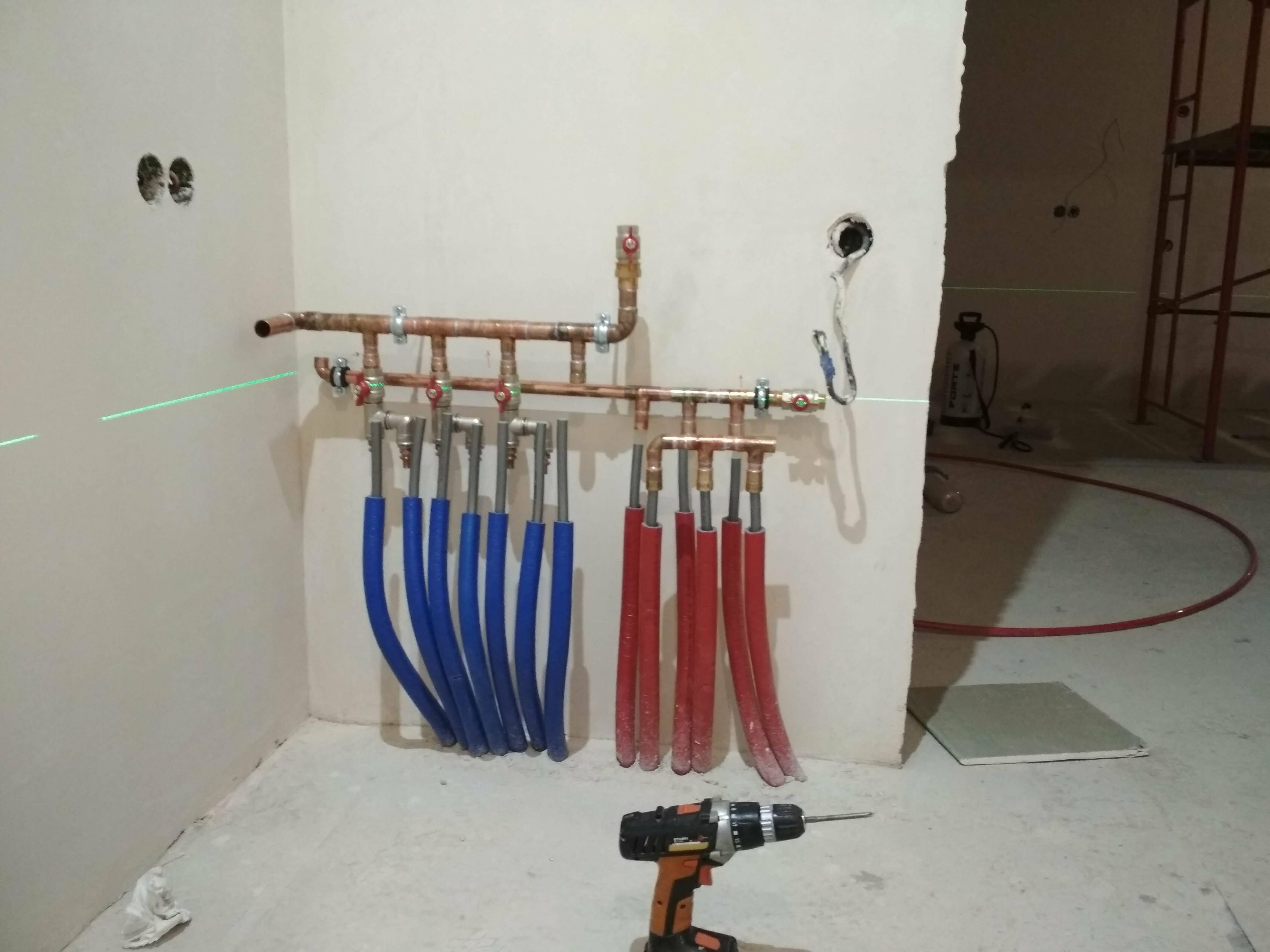

На этих выходных начал паять разводку ХВС, ГВС. Снова из-за маленьких диаметров (Д16) труб решил делать сдвоенные магистрали, соответственно пришлось отказаться от стандартных коллекторов. На ровном месте удорожание в 2 раза. Тешу себя тем, что стоят хорошие шар-краны на 3/4, чего явно бы не было в готовых коллекторах.

Я бы с этими хромированными валтековскими уголками/тройниками добровольно ни за что не связался бы.  Их чтобы не покоцать инструментом разве что на анаэроб и можно паковать. И для крепления столь массивной конструкции  парочки хомутов маловато. По хорошему стеновые консоли гораздо лучше подходят.
2 минуты назад, Vikctor сказал:
Спасибо за идею. Думал они супердорогие, но вроде цены не сильно кусаются. Возможно применю.

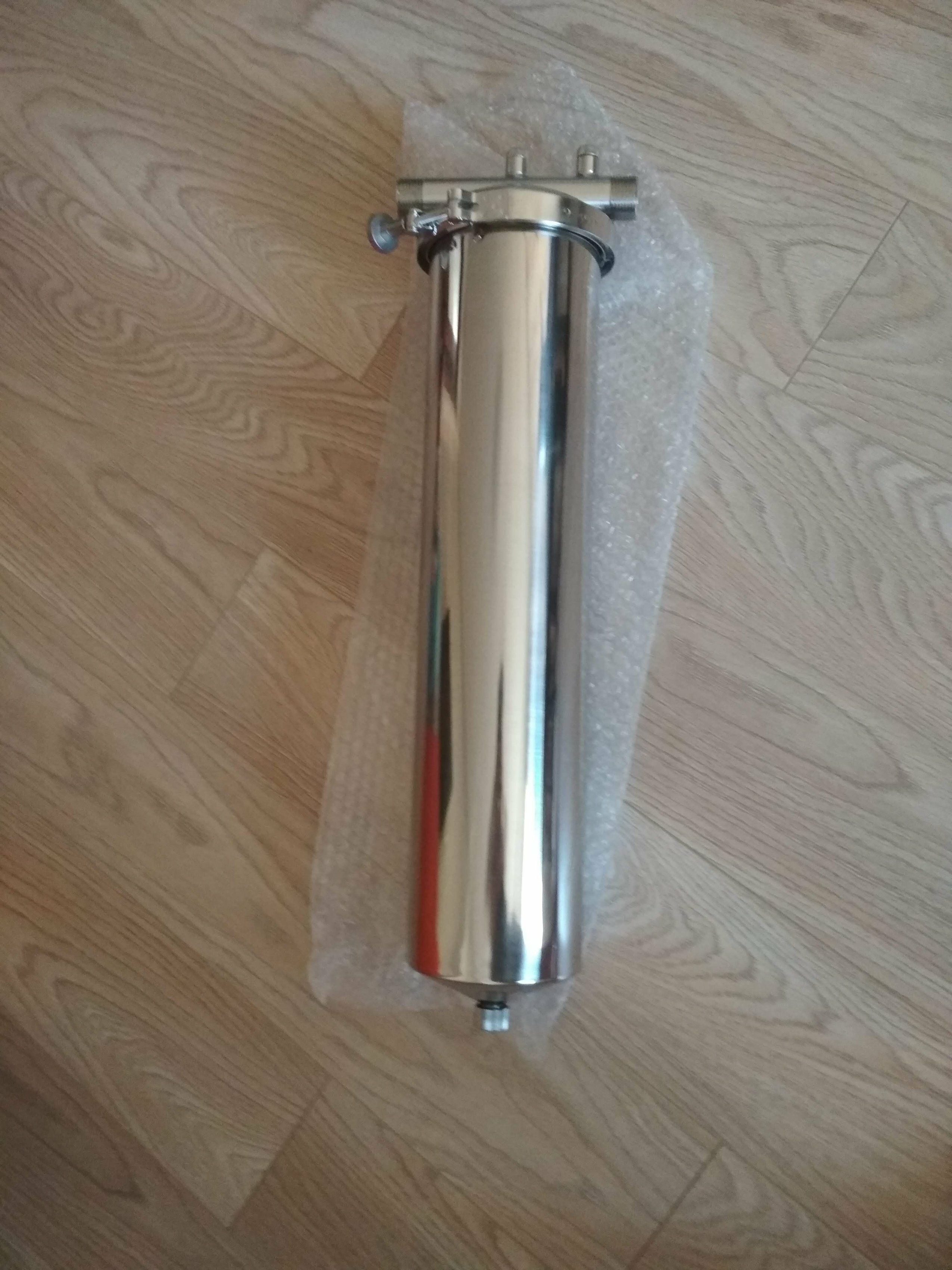

Купил вот такой вот самогонный аппарат фильтр. Буду воду фильтровать от ржавчины.
Только что, apereverzev сказал:
Вот ржавчина посмеется.
12 минут назад, metall_version сказал:
обезжелезиватель не будете ставить?
не знаю, надеюсь обойтись только проточными фильтрами
9 минут назад, Narval сказал:
Сколько у вас железа?
еще точно не знаю, примерно как всреднем в городской харьковской воде.
3 минуты назад, Сергей 31 сказал:
Если будет смеяться, сделаю каскад фильтров.
Проще воду сдать на анализ.
6 минут назад, Сергей 31 сказал:
Толку то. Сегодня чистая вода, завтра кока-кола.
4 минуты назад, apereverzev сказал:
знаю такую проблему. Особенно грустно когда кока-колу продавило через фильтры и погнало в бойлер и смесители. Потом сложно вымыть эту ржавчину из труб. Я экспериментальным путём выяснил что нужно ставить два фильтра bb20 из вспененного полипропилена последовательно, один за другим. Тогда кока-кола не пролезет, только напор упадёт. Это грусть и печаль, хорошего решения пока не нашел....
2 минуты назад, SPClientOM сказал:
в квартире у меня такая же история. я как раз и буду оставлять место под 2 таких фильтра. По идее на таком габарите падение давления должно быть минимальным.
