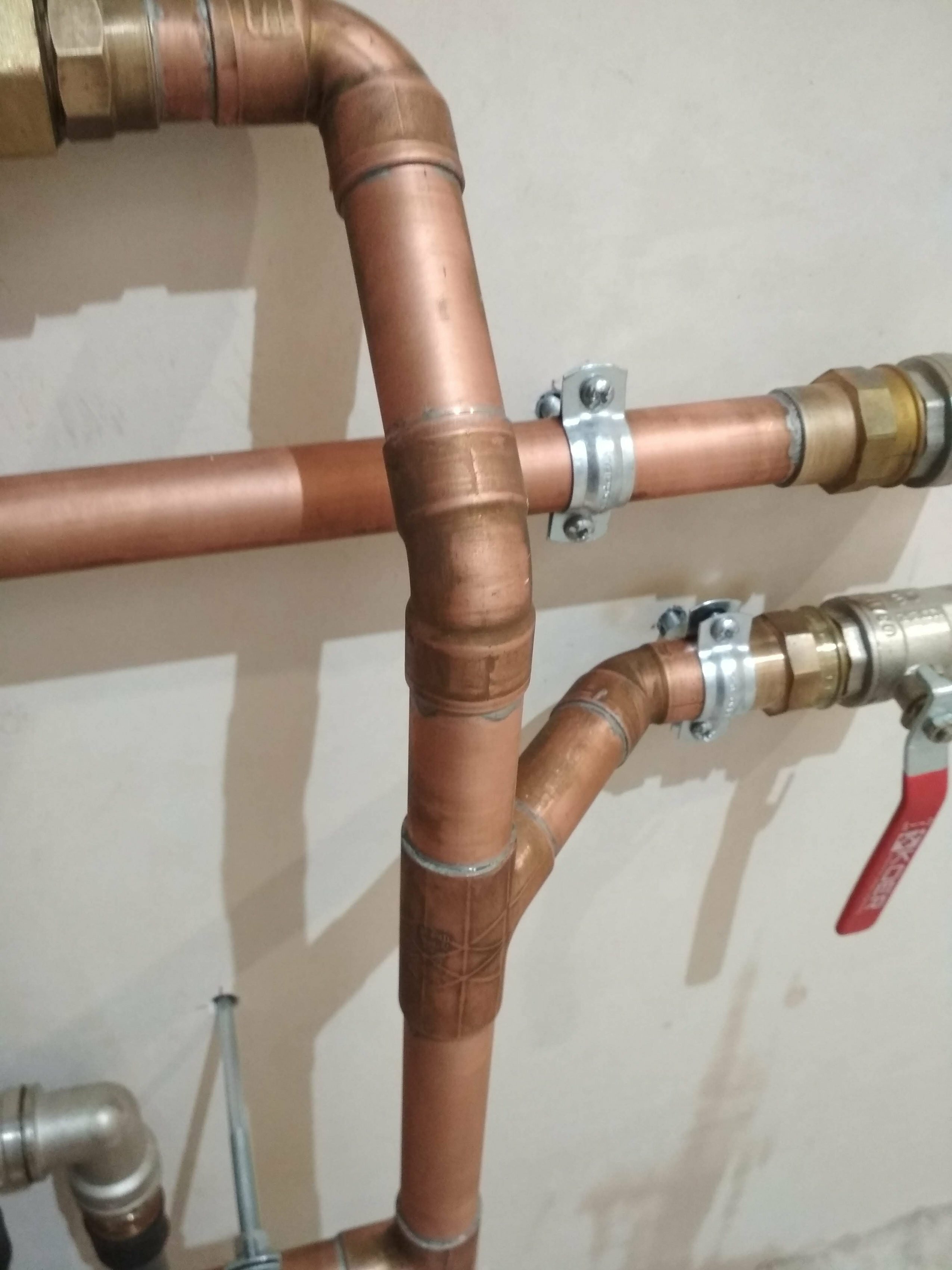

для того форум и нужен, чтобы черпать независимые мнения (не всегда верные, впрочем) :) на втором фото, конечно, бардель. такое действительно не очень. а на первом все супер, или вас такое не устраивает? с вашей щепетильностью видов в котельной, я бы рекомендовал сделать фальш стену, и закрыть этот вопрос кардинально.
1 минуту назад, newbee2020 сказал:
не устраивает). Да и скорость пакования паклей намного ниже.

нунисагласен) ошметки торчащей пакли с пастой и медь - вот это контраст.
Ну зачем же такие жуткие противопоставления. Если повозиться с тряпкой и ножиком, то никаких ошмёток не торчит. Дольше и грязнее чем на анаэроб это да. Собственно поэтому и выбрал анаэроб в своё время. Но не сложилось...

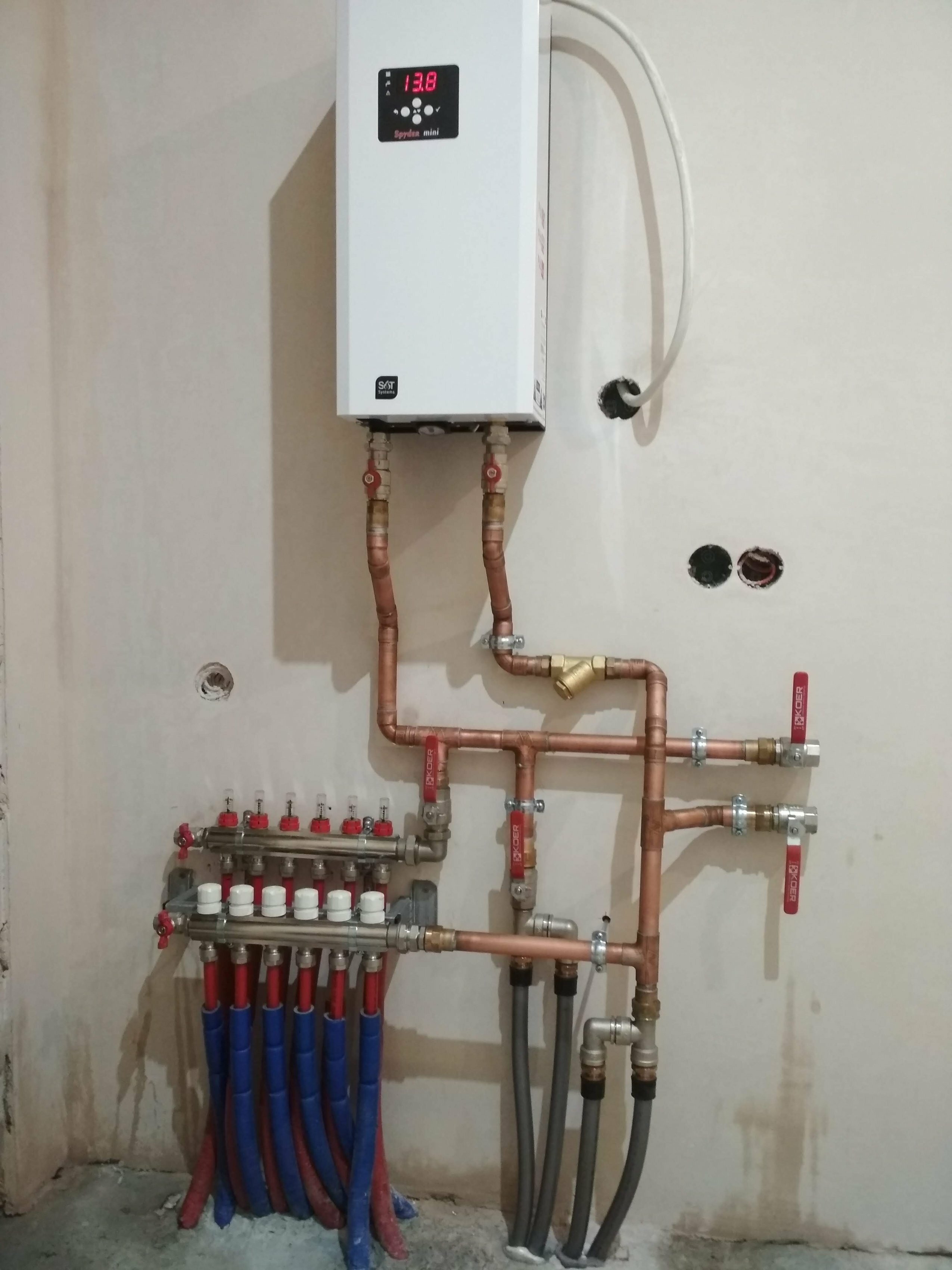

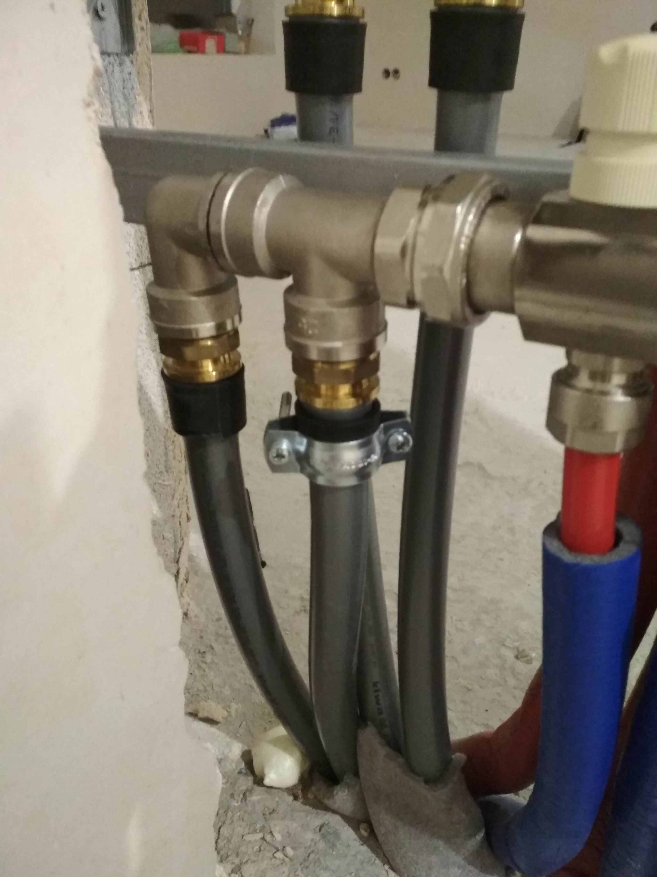

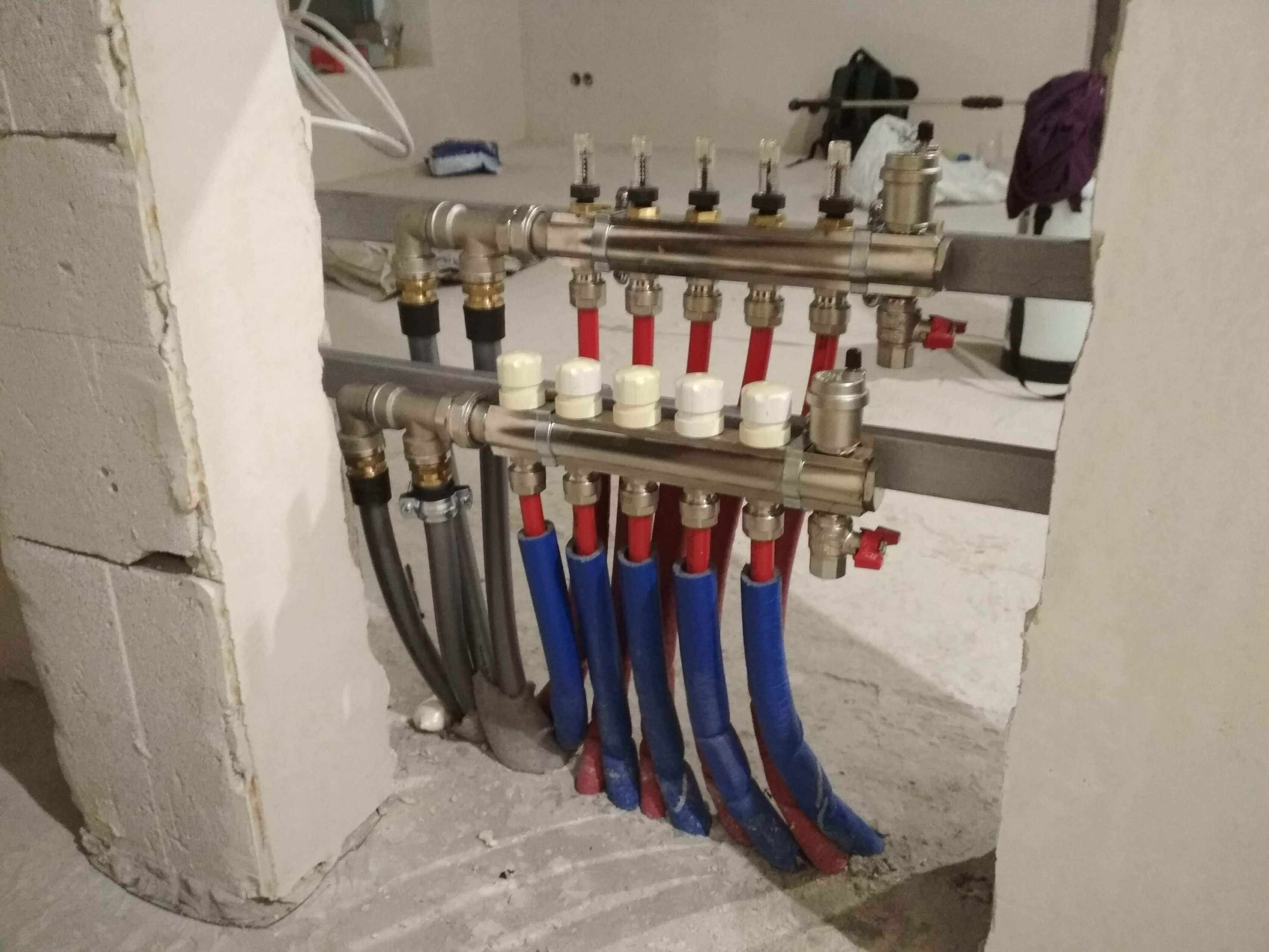

Проект "отопление" сегодня был завершен. Не без приключений... С самого утра выехали за пресс клещами Рехау для опресовки Раутитан Стабил. Но оказалось, что арендная фирма переехала. Потратили час, чтобы их снова найти. Поскольку подводы к гребенкам теплых полов у меня сделаны двойной трубой диаметром 25 приходилось их руками подгонять под фитинги. Никому не рекомендую так делать. Очень мы намучались с подгонкой труб. При натяжке гильзы из пластика потерпели фиаско - гильза треснула. Додумались затянуть  гильзу хомутом. Не знаю, на сколько это нормально, возможно существует менее колхозный ремонтный комплект.
Трубы перед опресовкой решил зашкурить и забрызгать лаком, для предотвращения корозии. Получилось довольно лофтово.

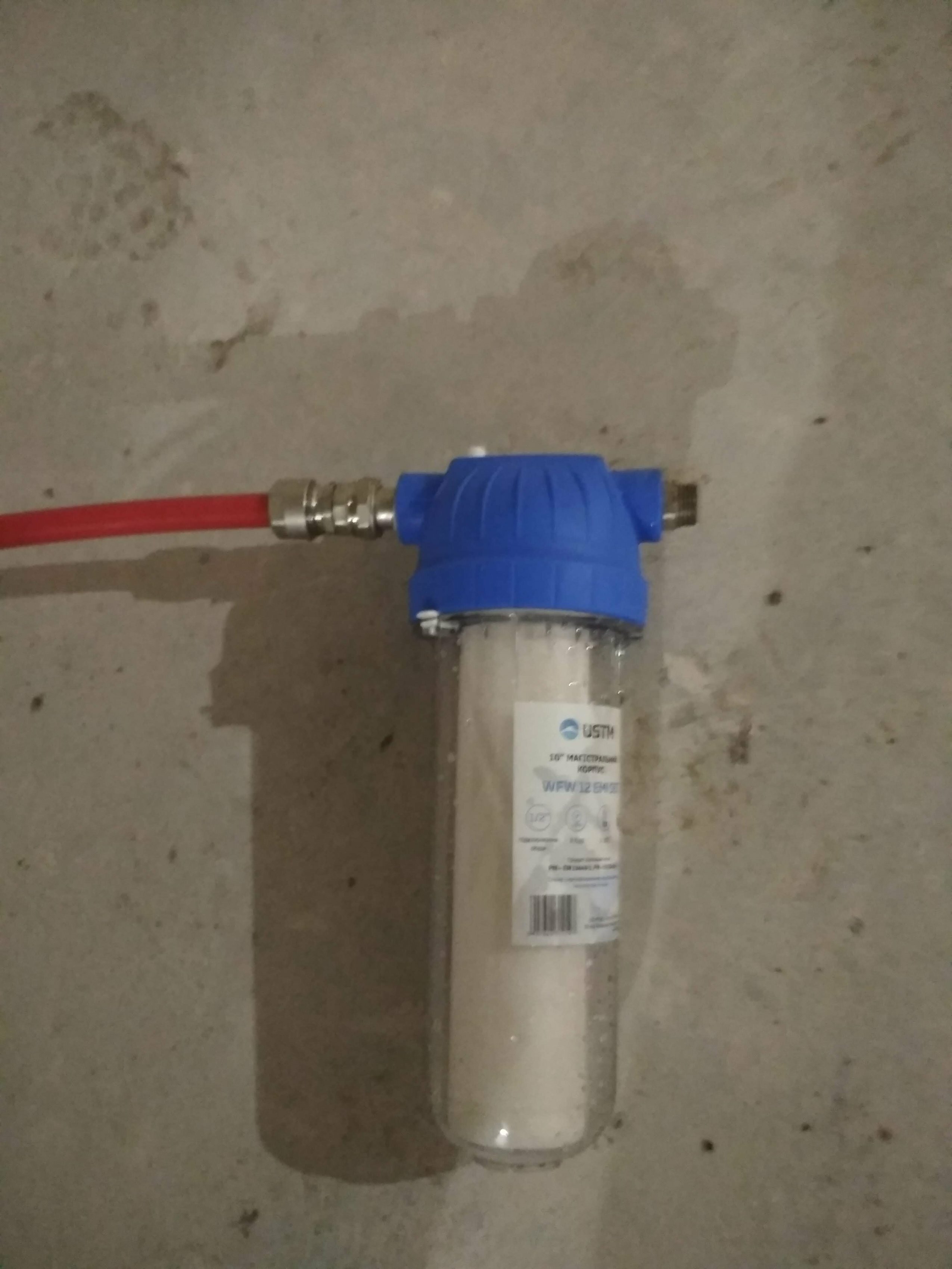

Систему заполняли водопроводной водой, пропуская ее через фильтр, специально для этого купленный. Одно из моих первых паянных соединений потекло. Пришлось частично слить воду и перепаять.
Когда система была заполнена водой позвонил производителю котла, и , о чудо, он оказалсь свободным для пусконаладки в субботу вечером. По удачному стечению обстоятельств удалось сегодня же запустить обогрев системы. Котел был настроен на максимальную мощность не более 2.5 кВт (16А на вводном автомате). Мастер прочитал лекцию про ПИД регулировании системы отопления, рассказал о ньюансах работы котла и вообще в очередной раз порадовал обилием фич котла. Для тех кто еще думает какой котел выбрать - рекомендую Sap Spider Mini Харьковского производства.

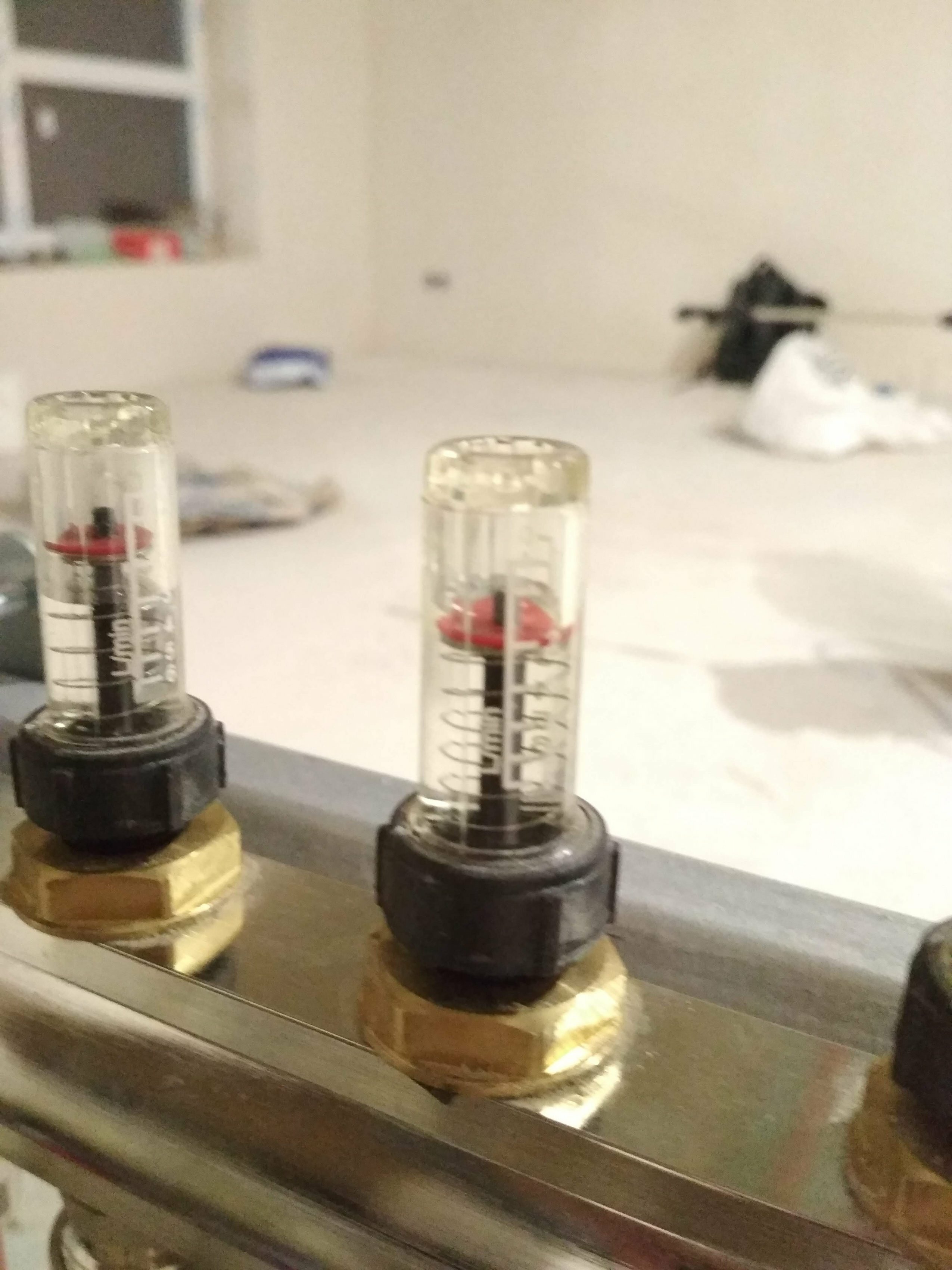

Насос работает на второй скорости и средний расход теплоносителя порялка 1.5 л/мин.

1 минуту назад, shneider_vova сказал:
а куда эти трубы Rehau stabil уходят  - к другим коллекторам ТП?
да. Сюда

1 час назад, standov сказал:
История про лопнувшую гильзу не понятна, что куда лопнула и почему
Лопнула во время натяжки. Оставалось натянуть около 3х миллиметров.
5 часов назад, apereverzev сказал:
История потому и непонятна, что гильзу рехау скажем так довольно непросто повредить более чем смять с одной стороны, если губки пресс-инструмента соскользнули. Это не эстетично, но если гильза натянута до конца, то вполне будет работать и в таком виде. Про лопнувшие гильзы лично я даже не слышал, не то что не видел. Ну и способ ремонта надеюсь всё же временный...
23 минуты назад, Vikctor сказал:
Нет ничего более постоянного, чем временное. Тут или сразу переделывать, или так и останется
А гильзы и фиттинги оригинальные? Я да бывало подминал пластик если совсем мало места и инструмент ровно не поставить, бывало 1 раз на большом диаметре вообще гильза как-то под углом пошла и в итоге так стала наискось, но шоб лопнула это прямо удивительно
3 часа назад, Vikctor сказал:
Если получится, сфоткаю этого редкого зверя крупным планом. В таком месте как у меня такой разрыв это почти катастрофа, т.к. фитинг уже приклеен на анаэробный герметик и разобрать по месту очень сложно. Если бы я знал что такое возможно, то думал бы о другом типе соединителей. Сейчас ищу ремонтный хомут подходящего диаметра. Систему проверили давлением 3.5 атмосферы. Сейчас там всего 1.5 атм и пока ничего не течет.
