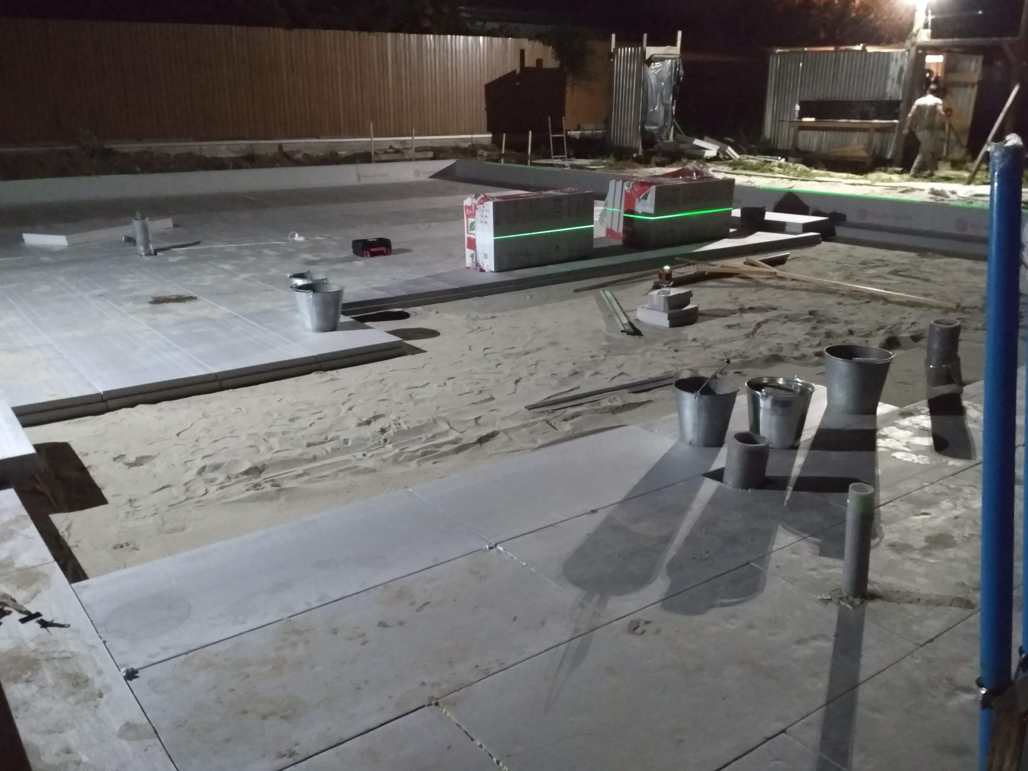

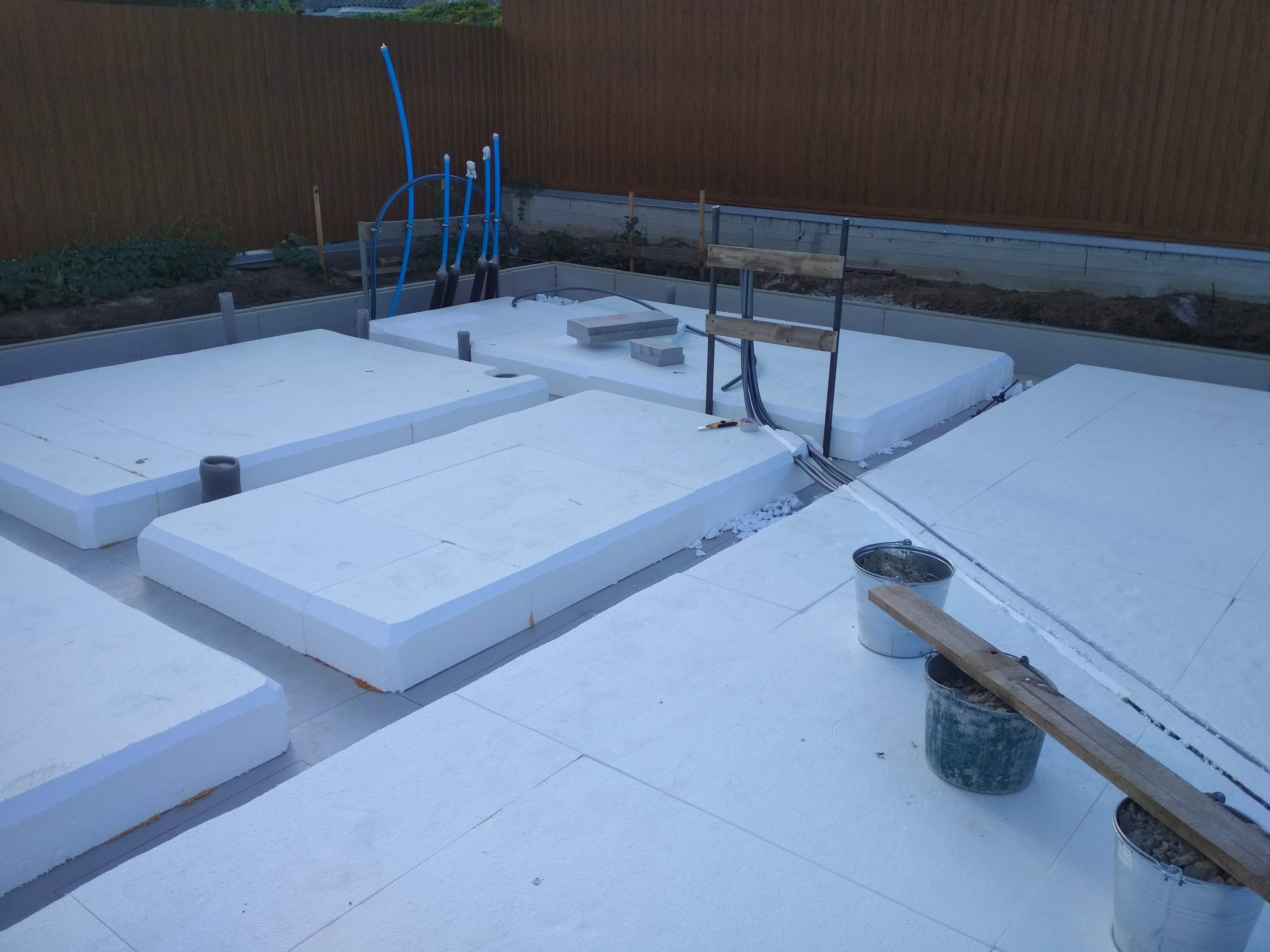

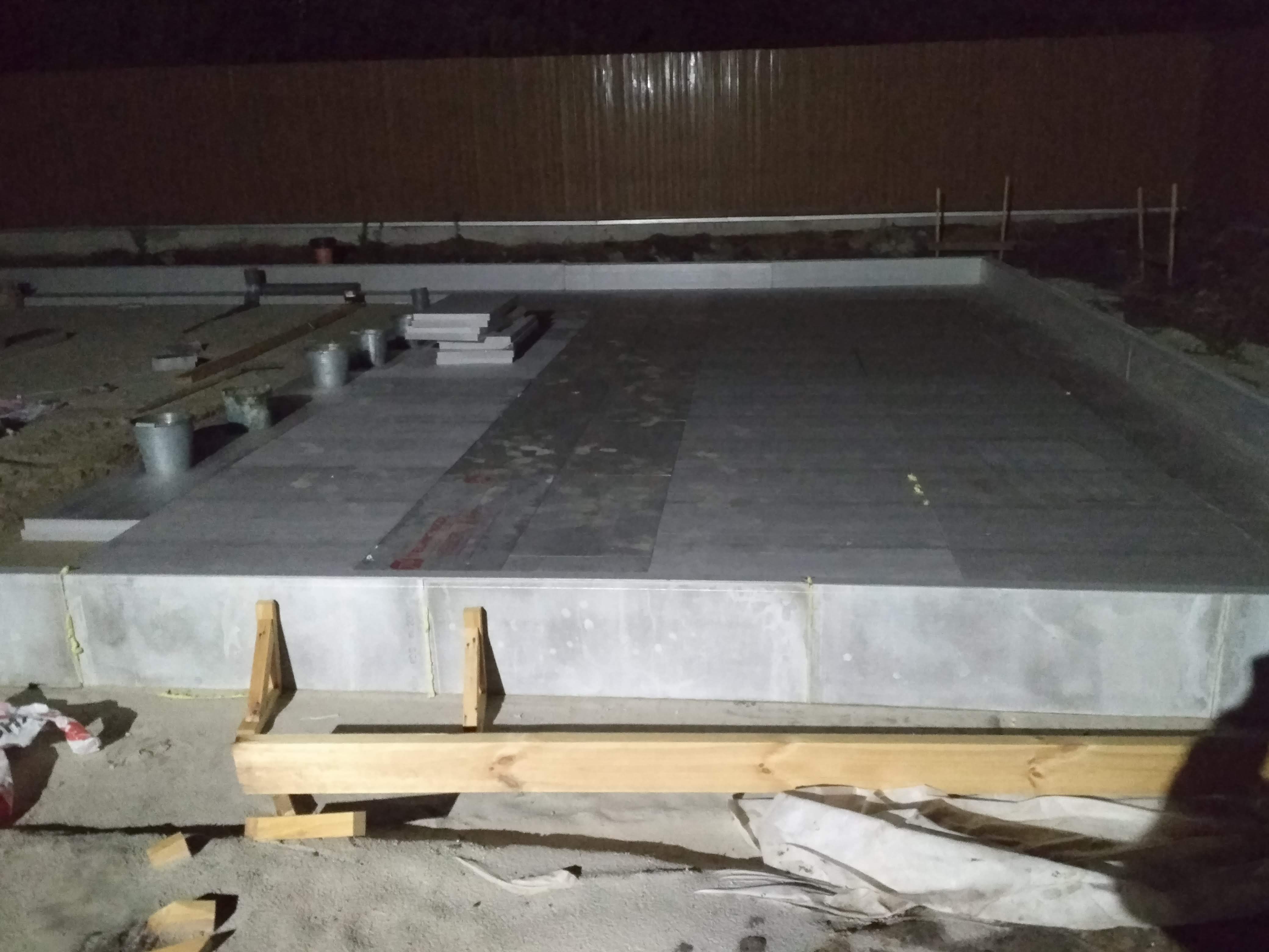

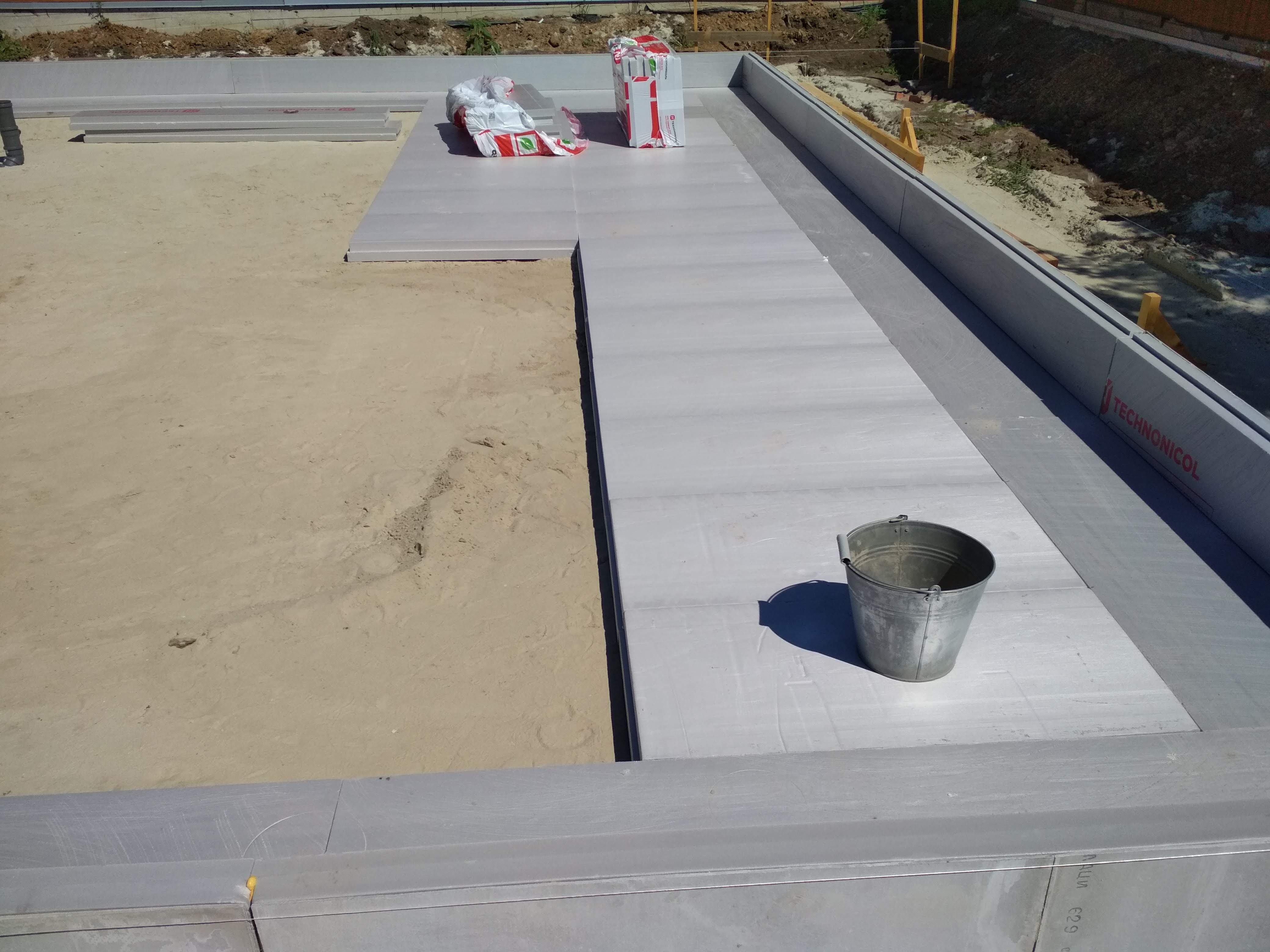

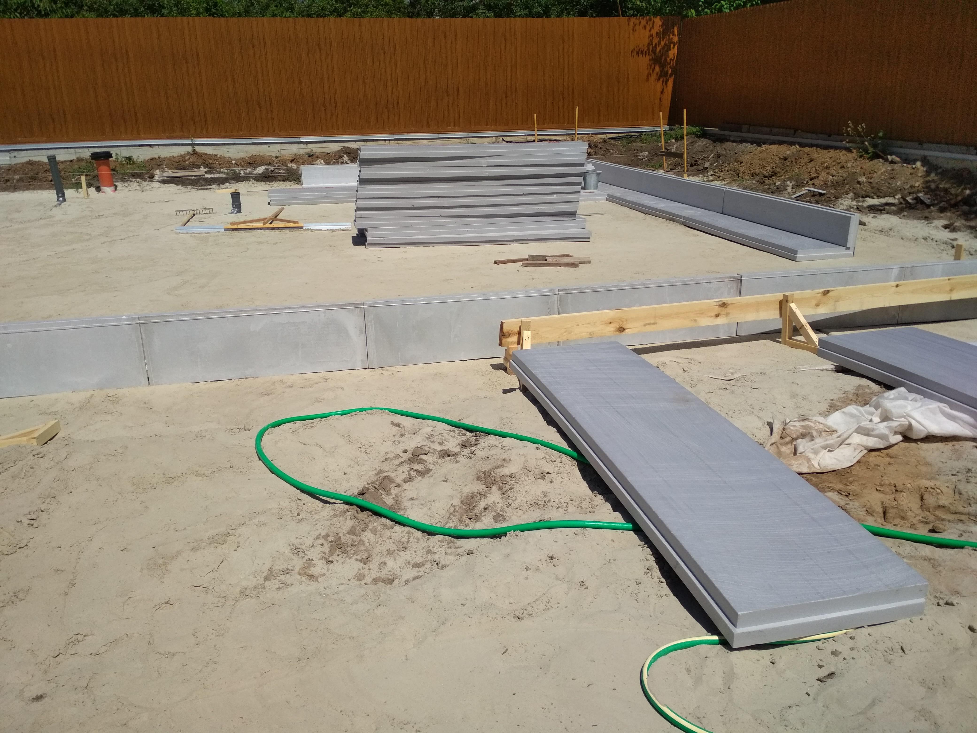

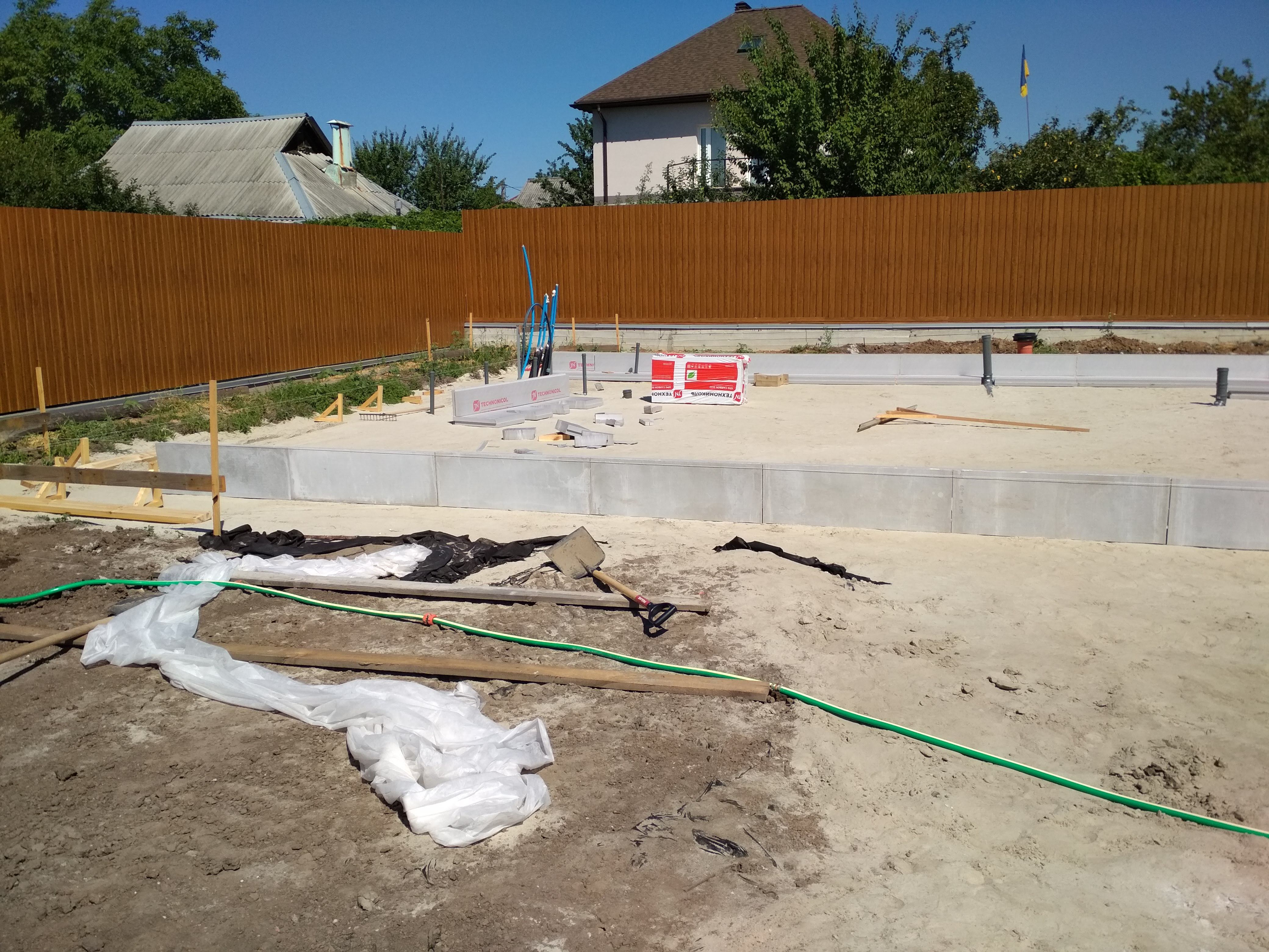

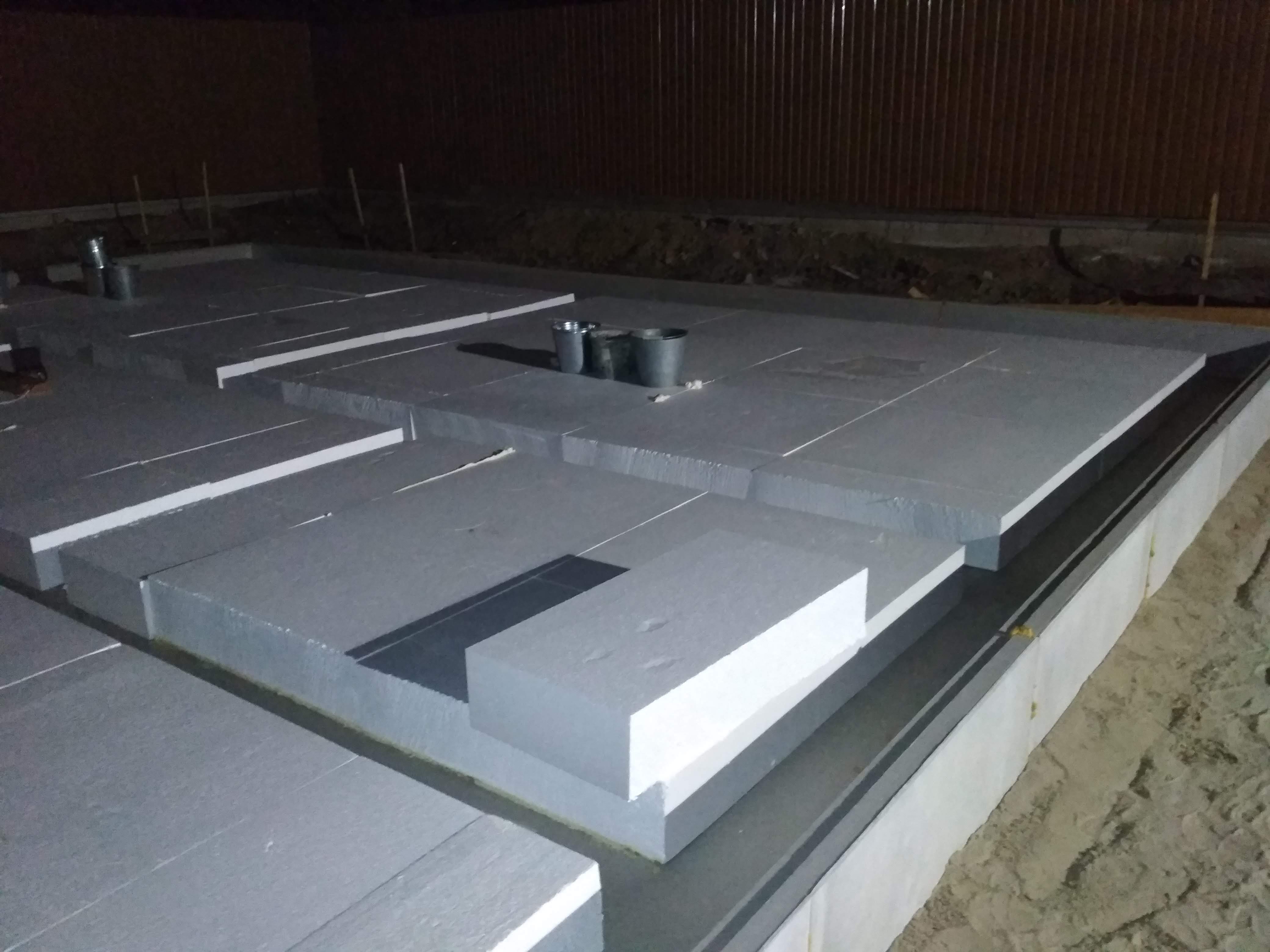

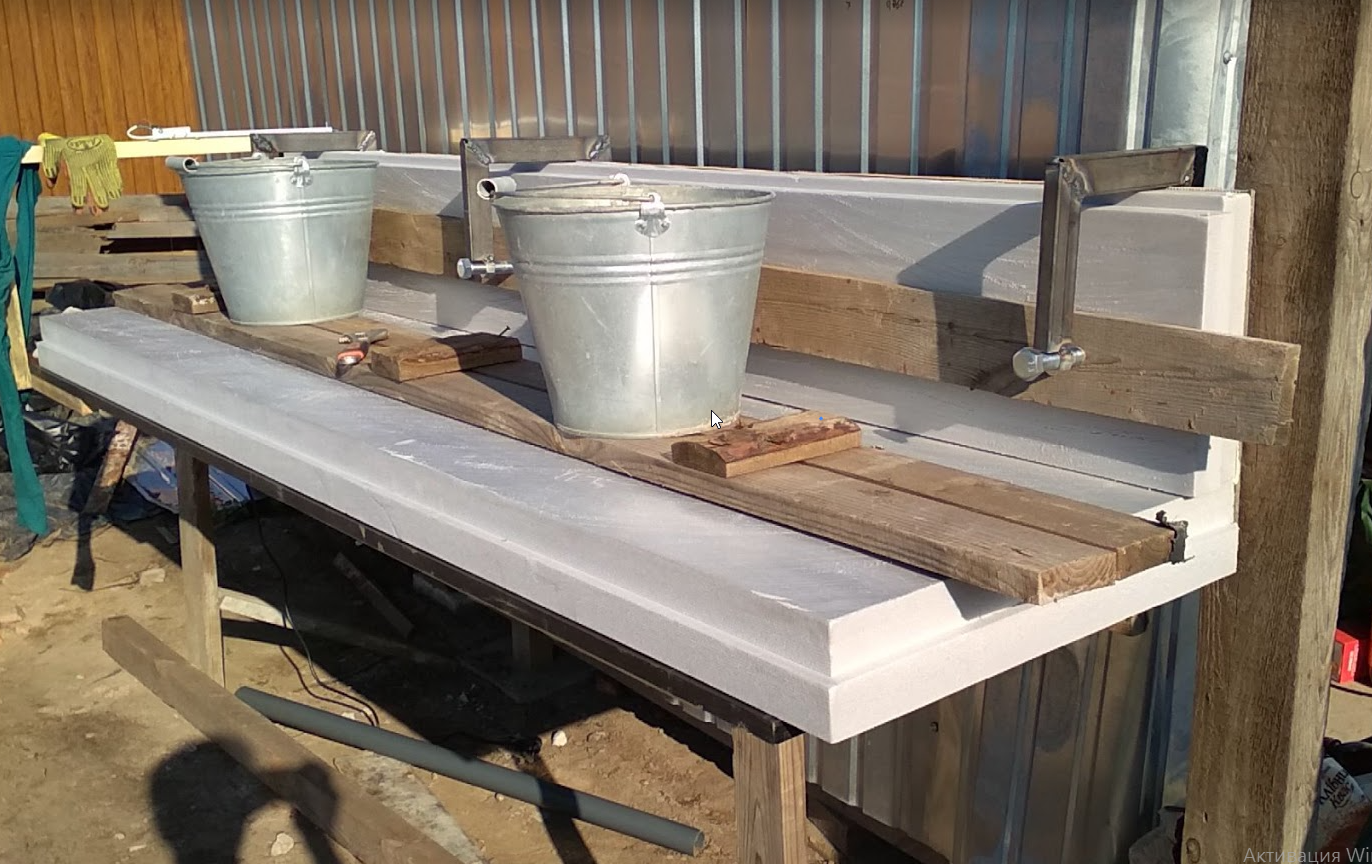

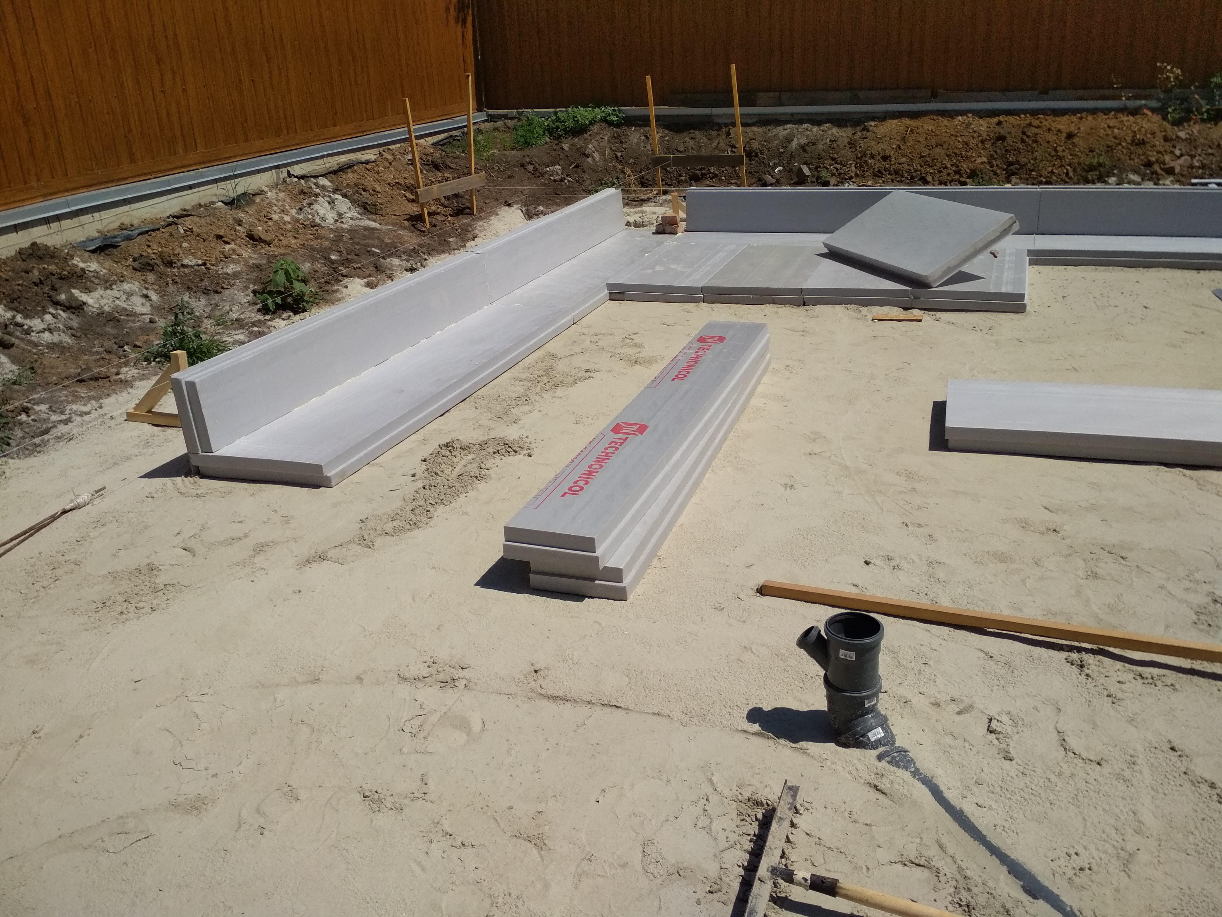

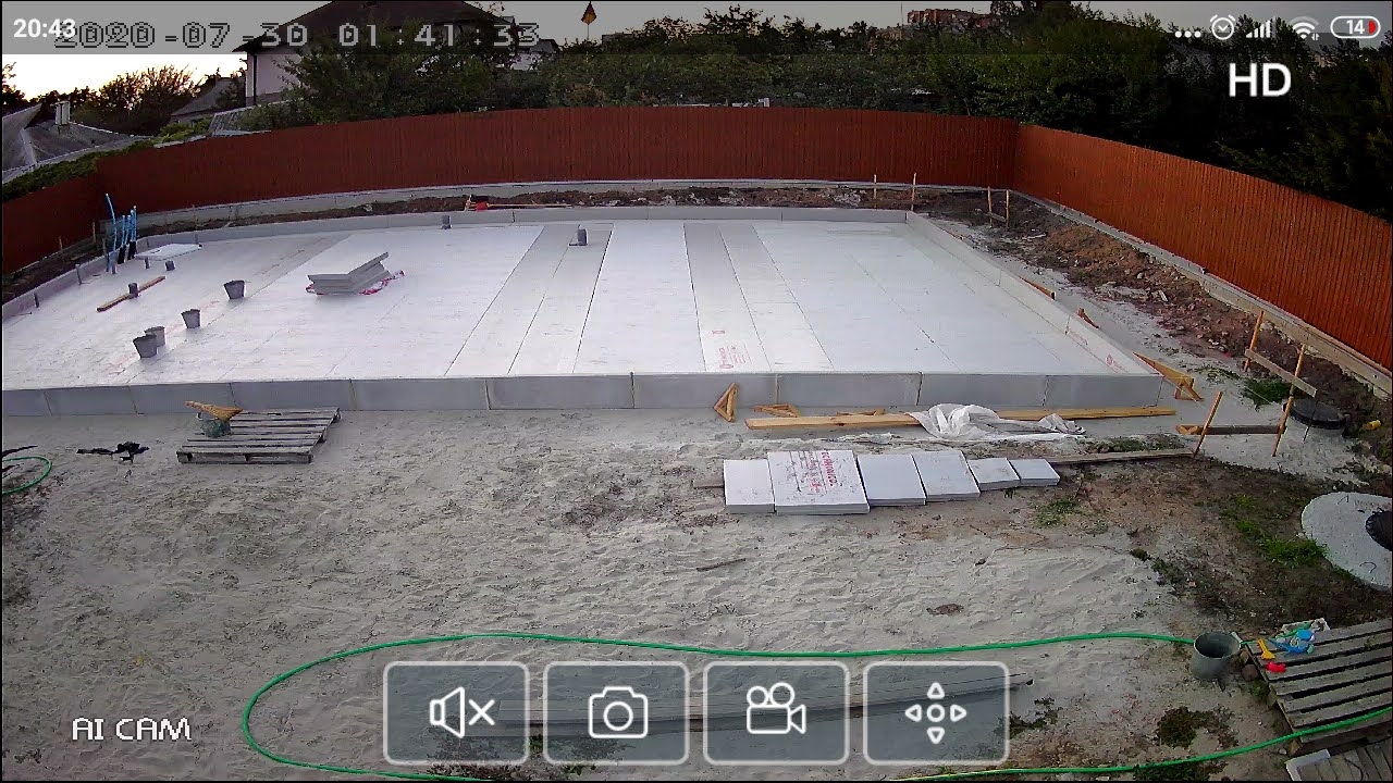

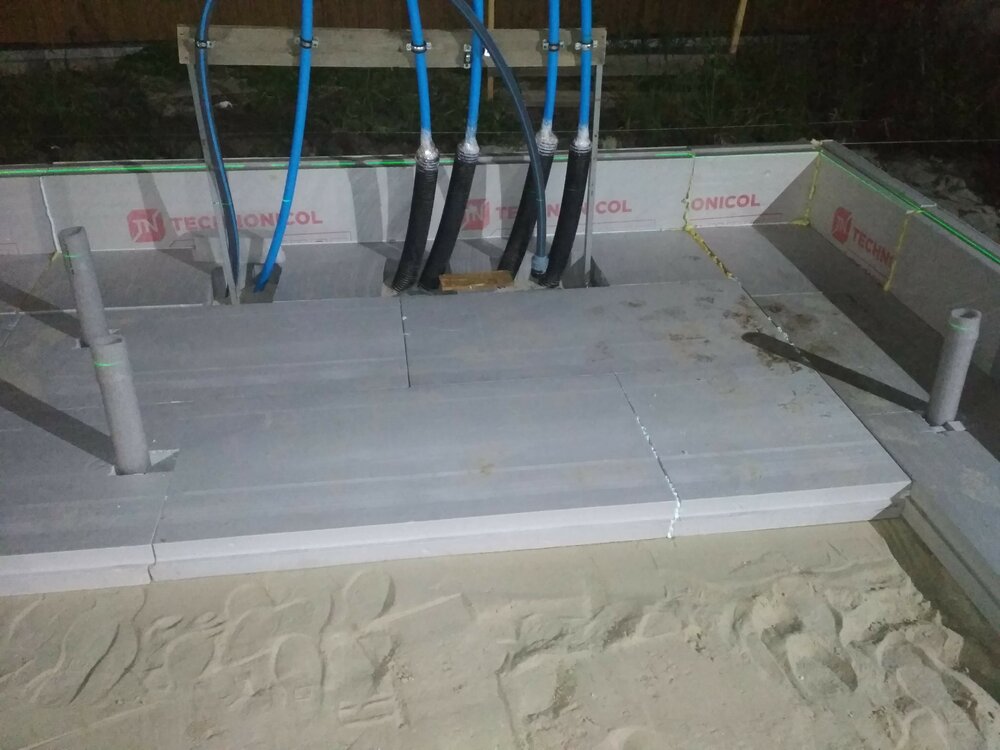

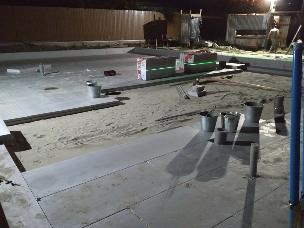

apereverzev Опубліковано: 15 вересня 2020 Автор Поділитись Опубліковано: 15 вересня 2020 Следующий этап ооочень порадует нелюбителей УШП в силу своей дороговизны. Этап 7 - Несъемная опалубка Опалубку решено было изготавливать по технологии L блоков из ЭППС Техниколь 100мм. Благо в продаже есть особый ЭППС длиной 2400, что значительно упрощает склейку блоков. Для прочности с наружной стороны был приклеен слой из плоского шифера толщиной 6 мм. Отдельная история - изготовление L-блоков. Пришлось изготовить специальную оснастку - стол для резки и склейки, несколько струбцин. В целом блоки получились неплохого качества, даже лучше, чем я ожидал. Они хорошо стыковались между собой, держали форму. Для экономии под полами подкладывал не ЭППС а пенопласт плотностью 19 кг/м3. Такой пенопласт имеет максимальную плотность какую могут изготовить наши локальные производители за адекватную цену. Мне он обошелся в 2 раза дешевле ЭППСа. Пенопласт был довольно прочен, по нему можно легко ходить не проваливаясь, и на нем отлично держатся скобы крепления теплых полов. Самой затратной статьей на этом этапе была работа по укладке блоков и листов ЭППС. При укладке мы старались достичь точности +-5мм по высоте. Приходилось постоянно то подсыпать песок, то сгребать. Работали по вечерам, чтобы был виден лазерный уровень. Стоимость этапа 3280 уе. Итог по предыдущим стадиям: Инструмент 375 Этап 1 - Земляные работы: выемка грунта. 975 Этап 2 - Дренаж 590 Этап 3 - Установка бетонных колец 630 Этап 4 - Подвод коммуникаций 480 Этап 5 - Песчаная подушка 1770 Этап 6 - Канализация 490 Этап 7 - Несъемная опалубка 3280 Всего 8590 9 Посилання на коментар Поділитися на інших сайтах More sharing options...
andrey_ka Опубліковано: 15 вересня 2020 Поділитись Опубліковано: 15 вересня 2020 Этап 6 - Канализация Не можна каналізацію зєднувати під 90°. 5 Посилання на коментар Поділитися на інших сайтах More sharing options...
Narval Опубліковано: 16 вересня 2020 Поділитись Опубліковано: 16 вересня 2020 Не можна каналізацію зєднувати під 90°. А где там 90? Если серый с отводом, так там под 45 Посилання на коментар Поділитися на інших сайтах More sharing options...
andrey_ka Опубліковано: 16 вересня 2020 Поділитись Опубліковано: 16 вересня 2020 А где там 90? Если серый с отводом, так там под 45 Там всі відводи по відношенню до центральної труби стоять під 90°. Якщо Ви маєте на увазі відводи з 110 труби , то навіть там , карще було б змістити трійник так , щоб труба входила в нього на пряму. 3 Посилання на коментар Поділитися на інших сайтах More sharing options...
Vikctor Опубліковано: 16 вересня 2020 Поділитись Опубліковано: 16 вересня 2020 Этап 6 - Канализация... Тройники для перехода со 110-ой на 50-ую нужно было использовать с присоединением 45 градусов. Скорее всего в ассортименте остендорф таких нет. Тогда используется тройник 110*45 и редукция. Да, чуть дороже, но сразу и навсегда задаётся верное направление движения стоков. 3 Посилання на коментар Поділитися на інших сайтах More sharing options...

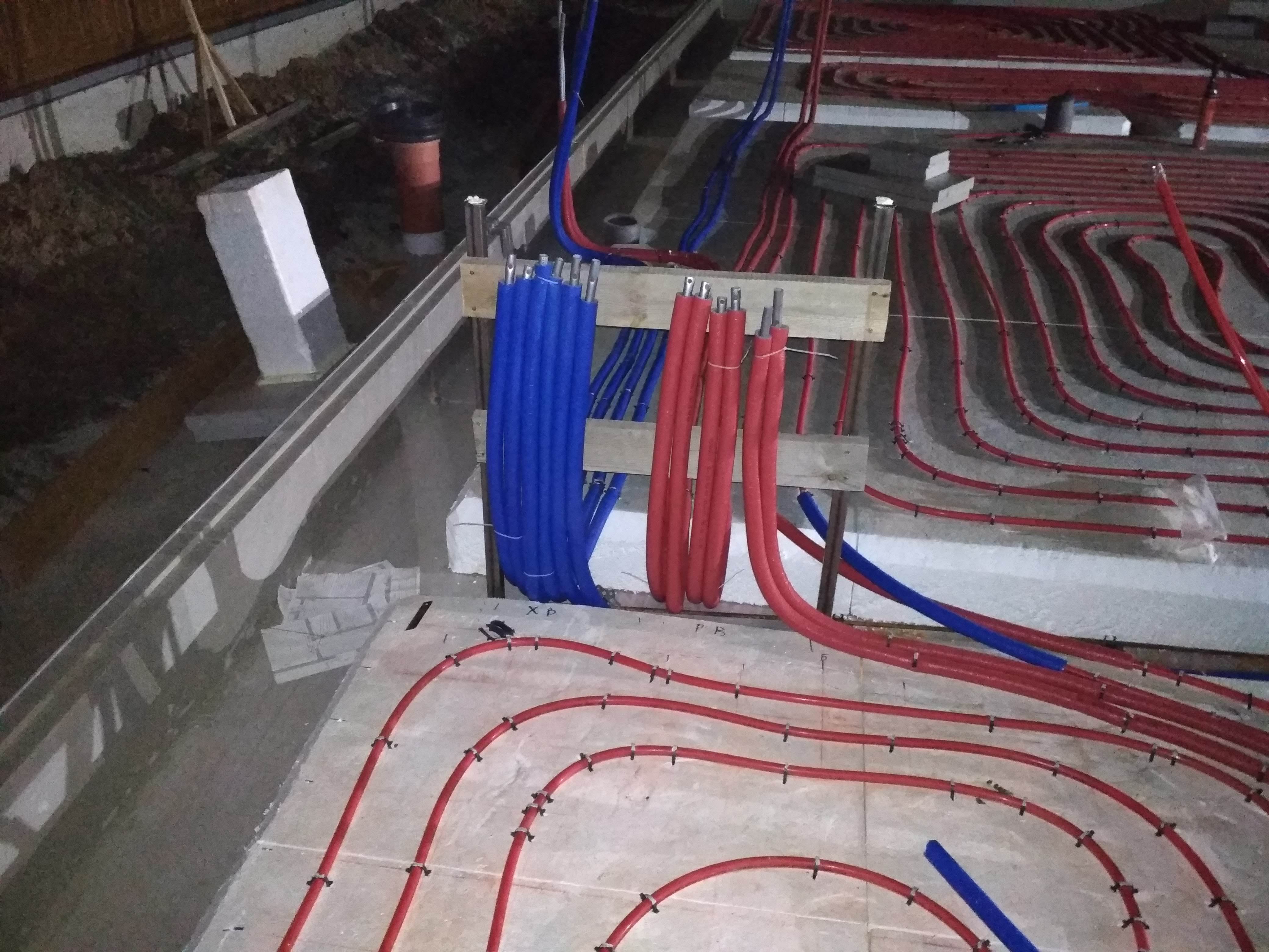

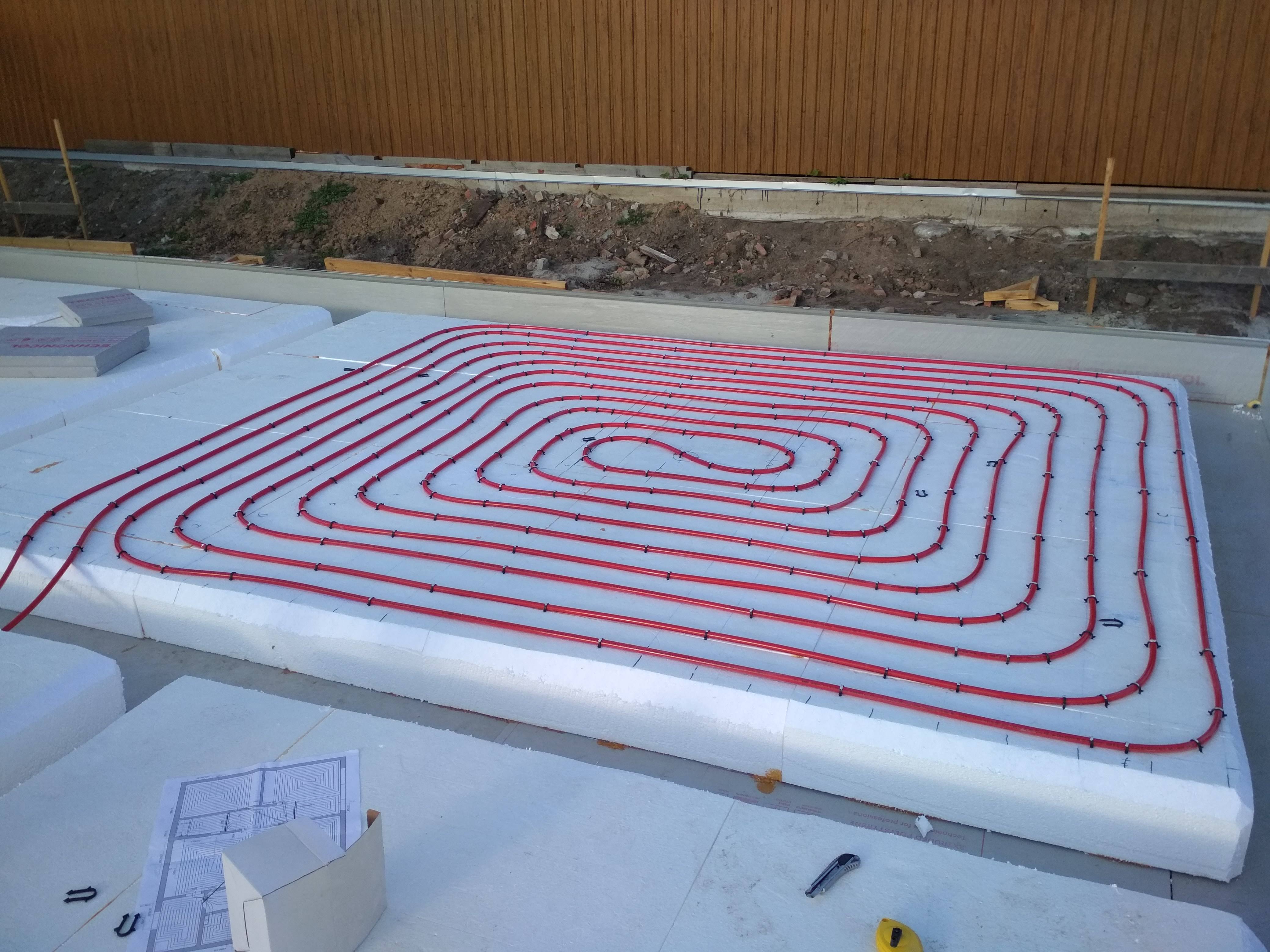

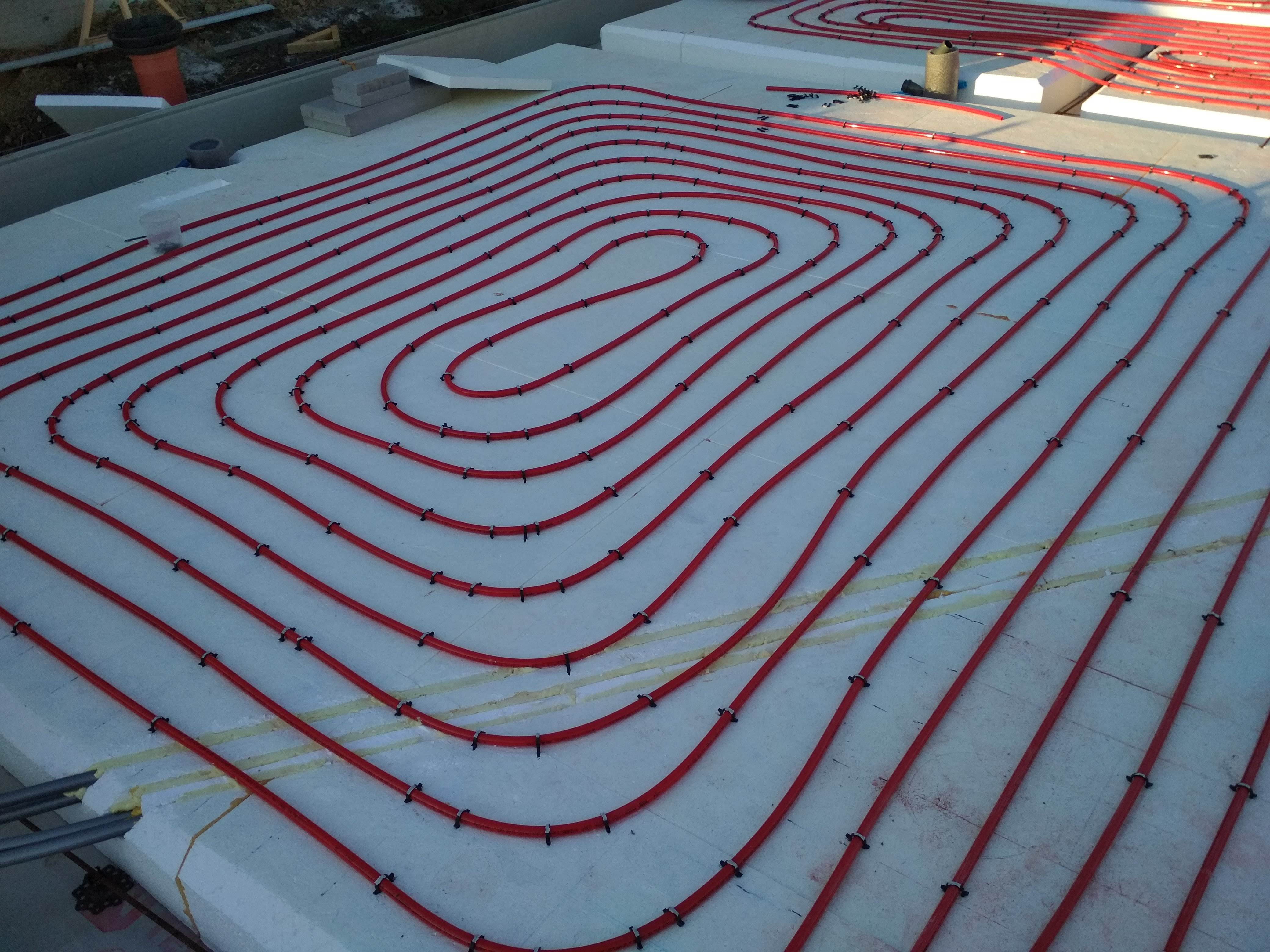

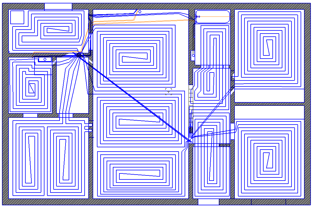

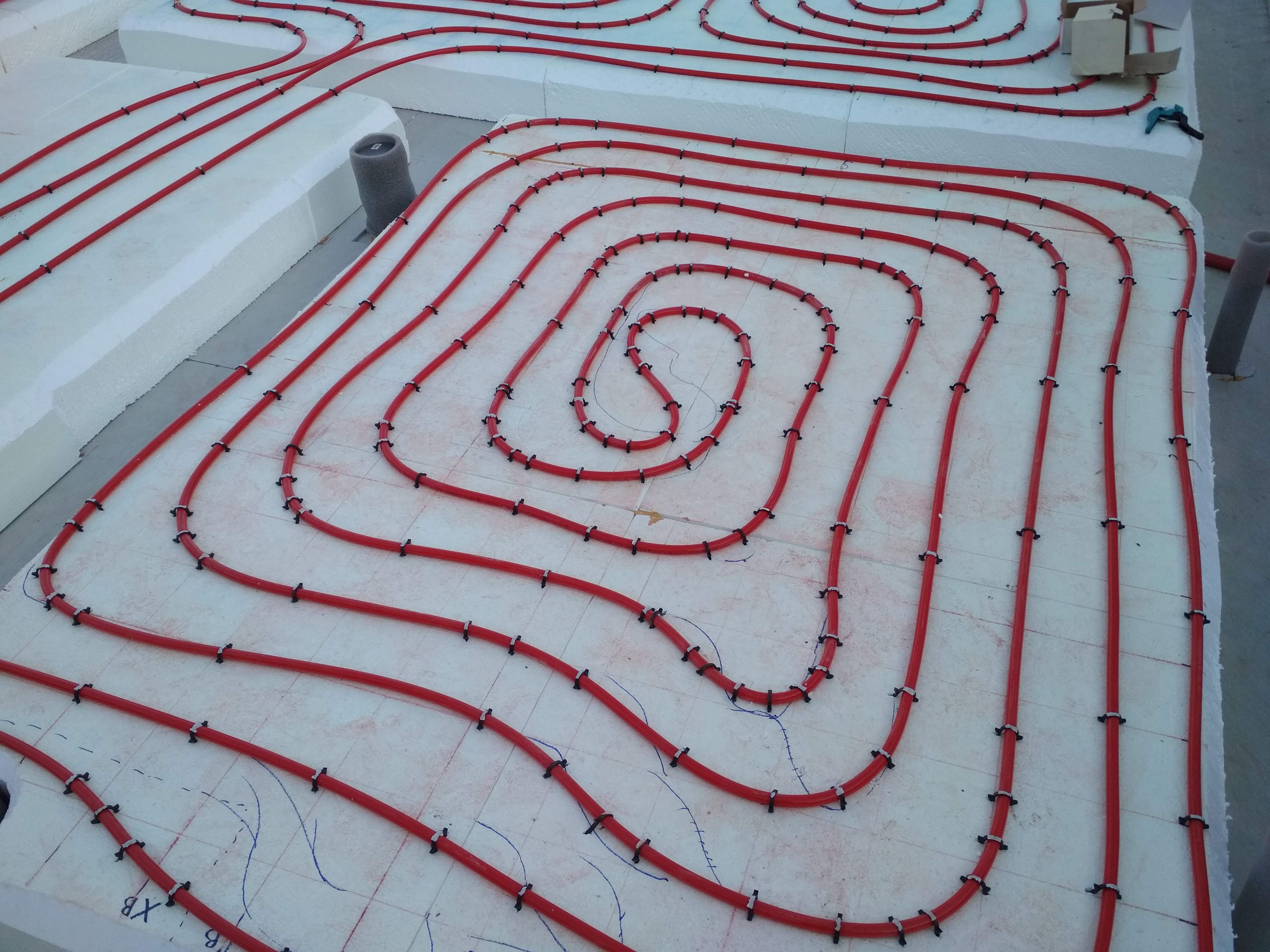

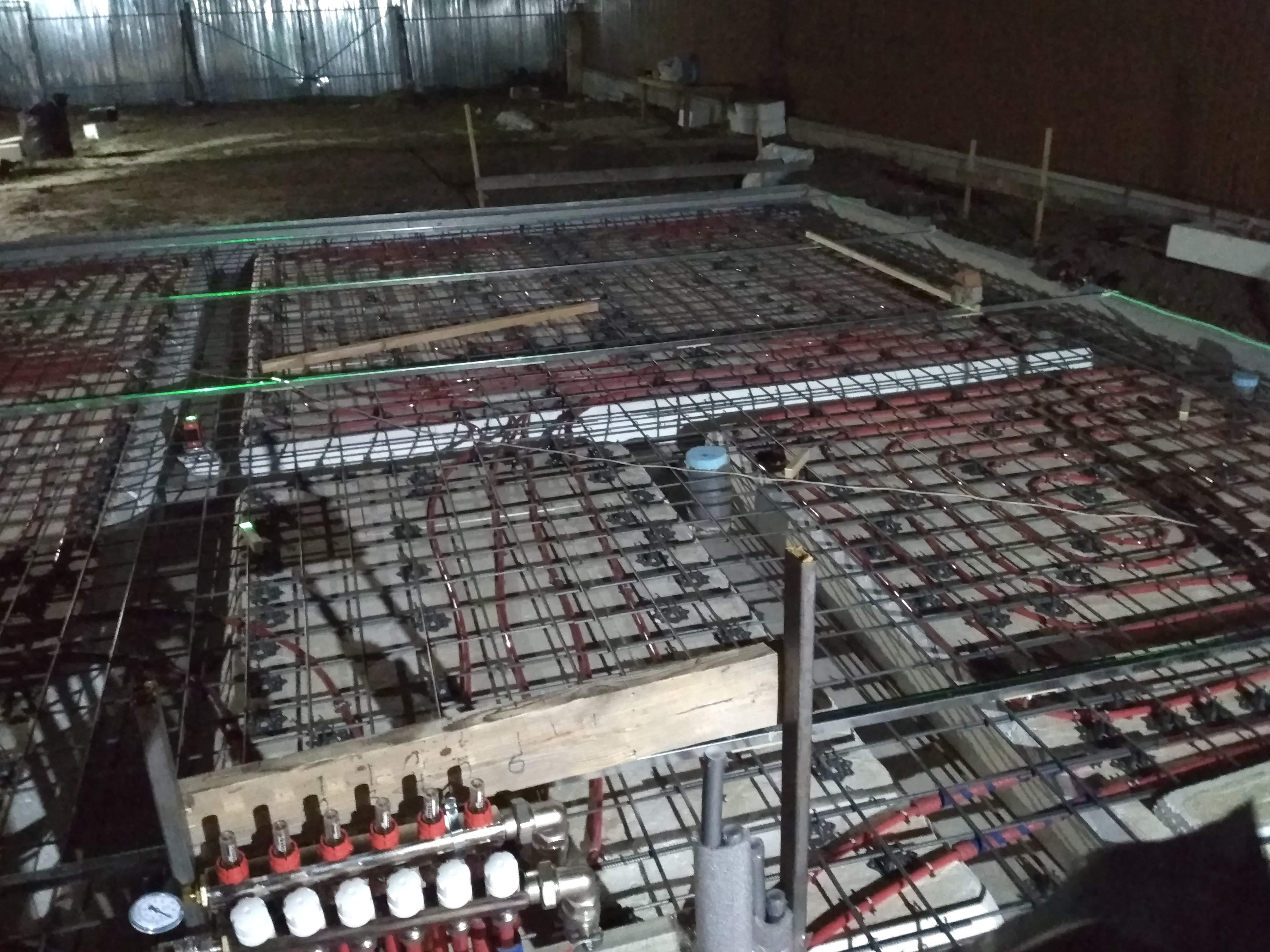

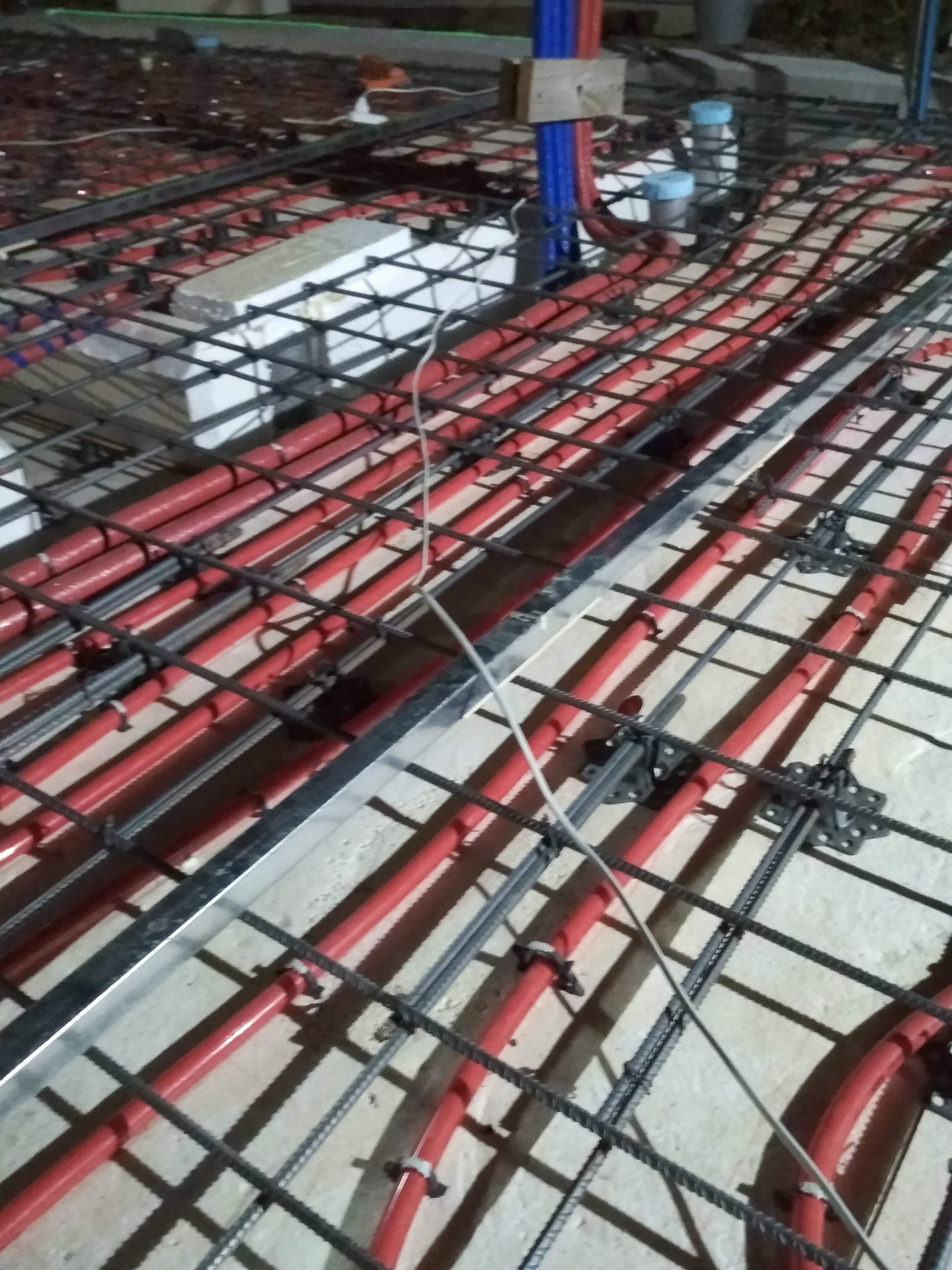

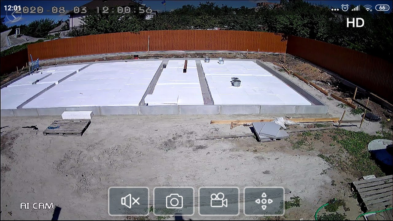

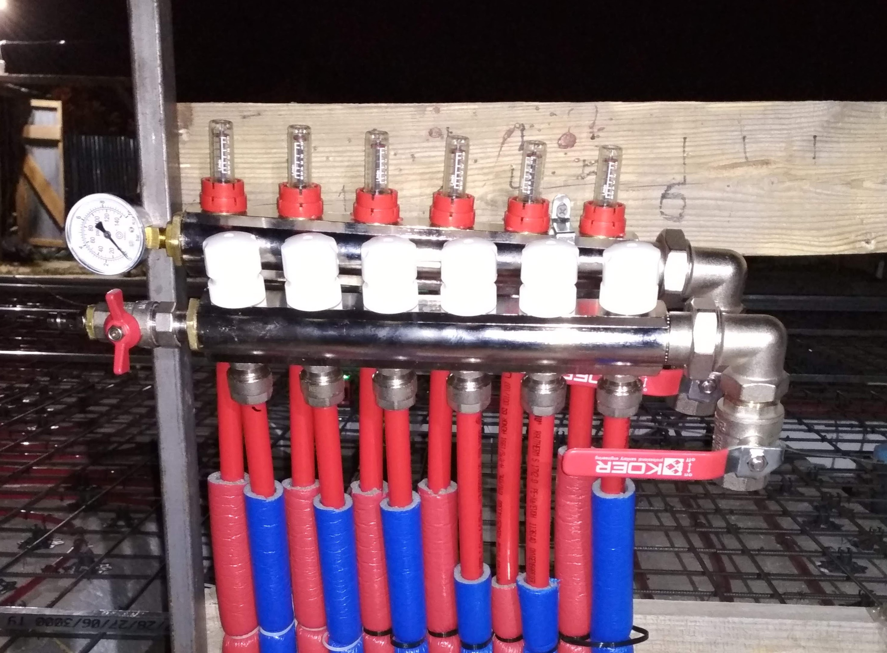

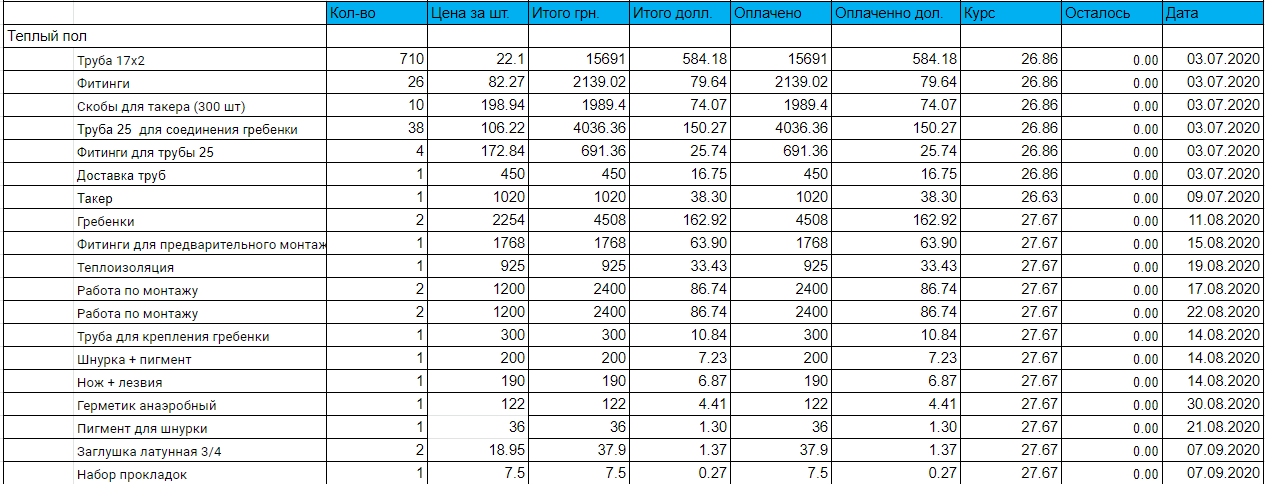

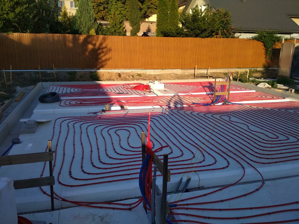

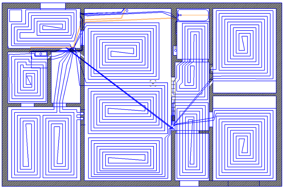

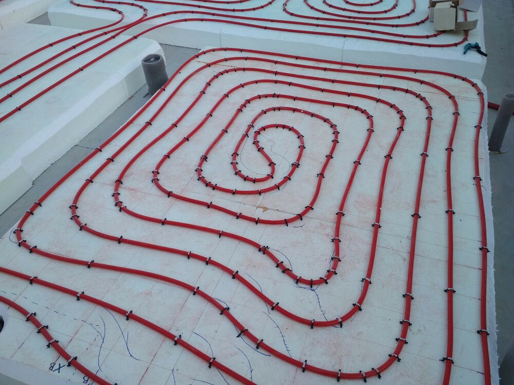

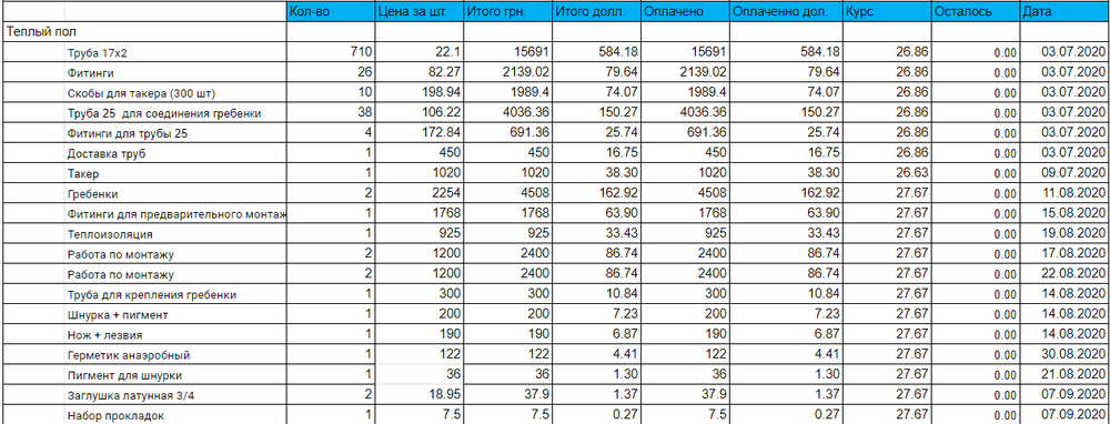

apereverzev Опубліковано: 16 вересня 2020 Автор Поділитись Опубліковано: 16 вересня 2020 Этап 8 - Теплый пол. Самая приятная работа План раскладки теплого пола начал проектировать я еще зимой. Посмотрел кучу видео на ютубе (особенно понравился канал ProTeploPol), почитал форум. Решил везде укладывать ТП с шагом 15 см. На мои 120 м2 чистой площади получилось 11 контуров (см. во вложении). Максимальная длина каждого не более 85м. В совокупности по расчетам должно было получиться 710м трубы (по факту вышло 690). Эти контура были разделены на 2 гребенки по 6 и 5 контуров. Подвод к гребенке хотел делать трубой Рехау раутерм 25. Но немного подумав решил что сечение будет маловато и вместо одинарной трубы уложил сдвоенную трубу. Трубу к полу решил крепить такером, т.к. это самый быстрый способ укладки и не требует постоянных нагибаний. Кстати такер сейчас продается, если кому нужен, отдам за пол цены. По доброй традиции форума трубы и фитинги покупал через murava, за что ему отдельная благодарность. Труба рехау раутерм 17х2. Коллектор купил самый дешевый который только смог найти. Заглушил отверстия и установил манометр и пневмо ниппель, чтоб на время заливки можно было накачать систему воздухом. Также в копилочку плюсов УШП можно положить то, что подводы к контурам можно спокойно прокладывать под стенами по наименьшему расстоянию, и также можно просто штробить пенопласт и укладывать трубу хоть в 2 уровня. Разметку делали при помощи пигментного шнура (шнурка, разметочная нить). Просто рисовали сетку, а затем дорисовывали точки ввода, вывода, основные пергибы. Получилось экономно и довольно быстро. Стоимость этапа 1440 уе., времязатраты 2.5 дня. Итог по предыдущим стадиям: Инструмент 375 Этап 1 - Земляные работы: выемка грунта. 975 Этап 2 - Дренаж 590 Этап 3 - Установка бетонных колец 630 Этап 4 - Подвод коммуникаций 480 Этап 5 - Песчаная подушка 1770 Этап 6 - Канализация 490 Этап 7 - Несъемная опалубка 3280 Этап 8 - Теплый пол 1440 Итого 10030 6 Посилання на коментар Поділитися на інших сайтах More sharing options...

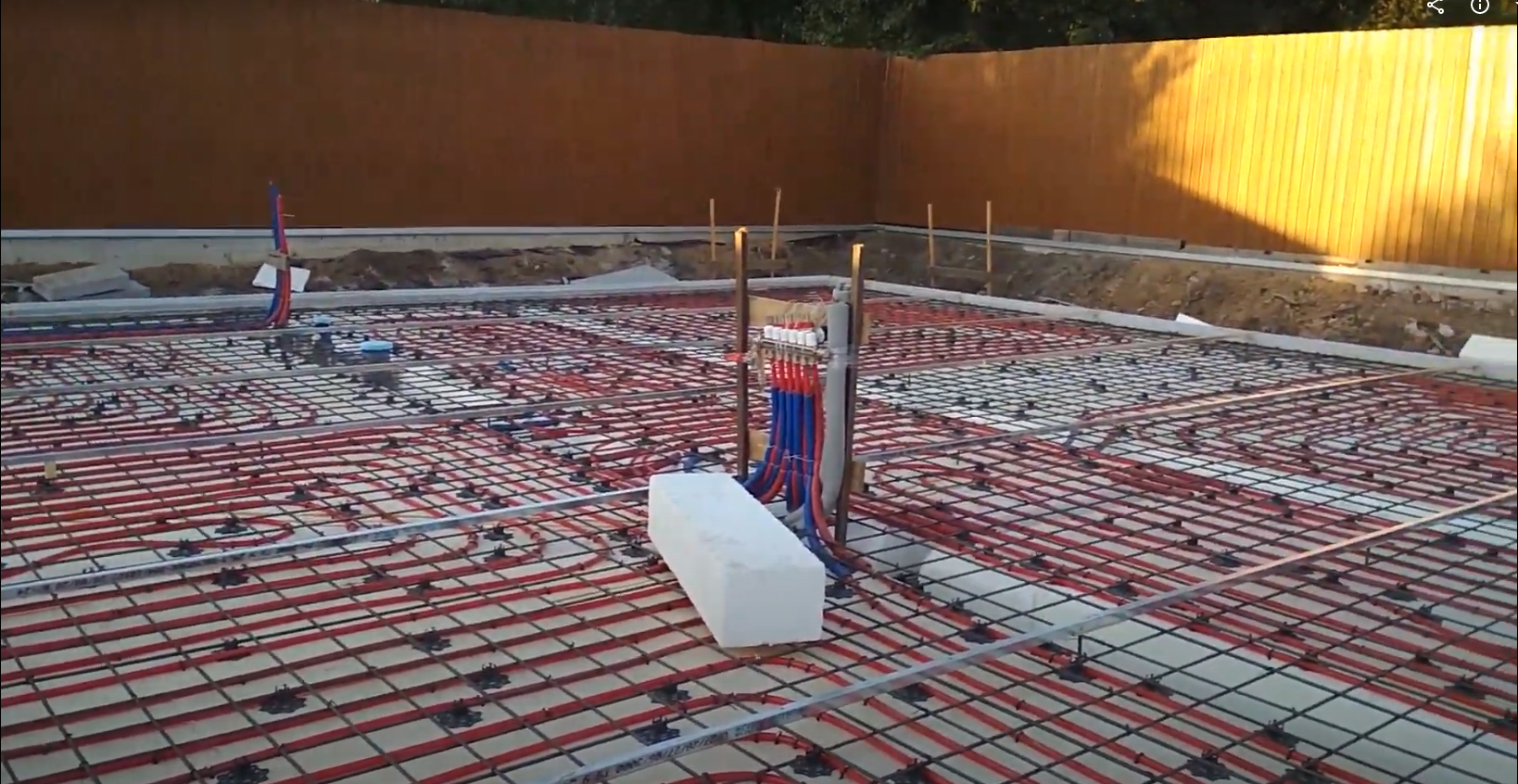

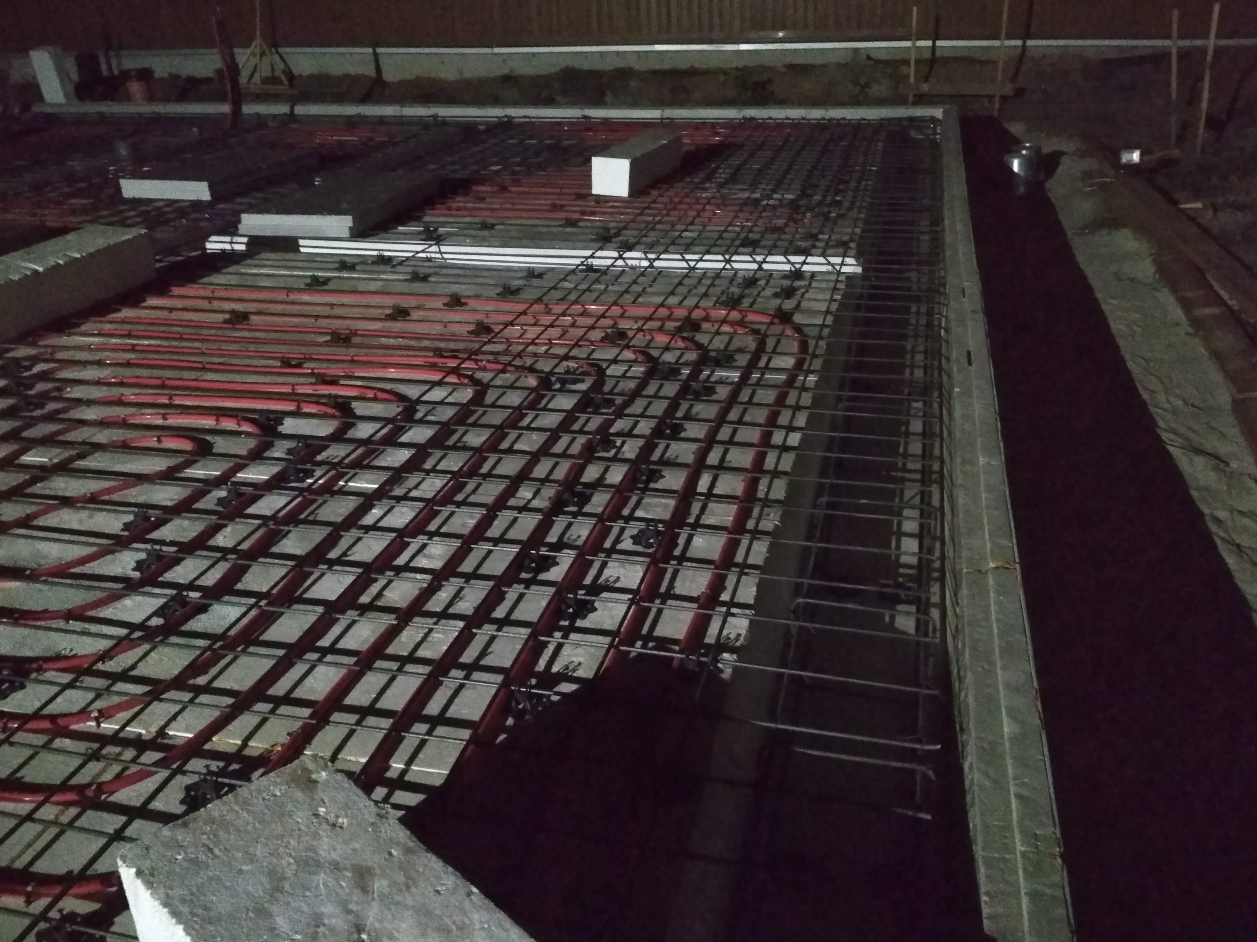

tansss Опубліковано: 16 вересня 2020 Поділитись Опубліковано: 16 вересня 2020 О! це вже шось... На фоточке с флейтой виднеется арматура плиты ну хоть не ВРка 2 Посилання на коментар Поділитися на інших сайтах More sharing options...
apereverzev Опубліковано: 16 вересня 2020 Автор Поділитись Опубліковано: 16 вересня 2020 На фоточке с флейтой виднеется арматура плиты это фото из будущего)) Добавлено через 30 секунд ну хоть не ВРка я в терминологии слаб.. что это за врка? Посилання на коментар Поділитися на інших сайтах More sharing options...
tansss Опубліковано: 16 вересня 2020 Поділитись Опубліковано: 16 вересня 2020 я в терминологии слаб.. что это за врка? Колхозники обычно армируют плиту (горизонтальное армирование) сеткой ВР (см гугель) У вас же всё пучком как из далека... 1 Посилання на коментар Поділитися на інших сайтах More sharing options...

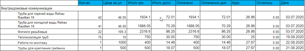

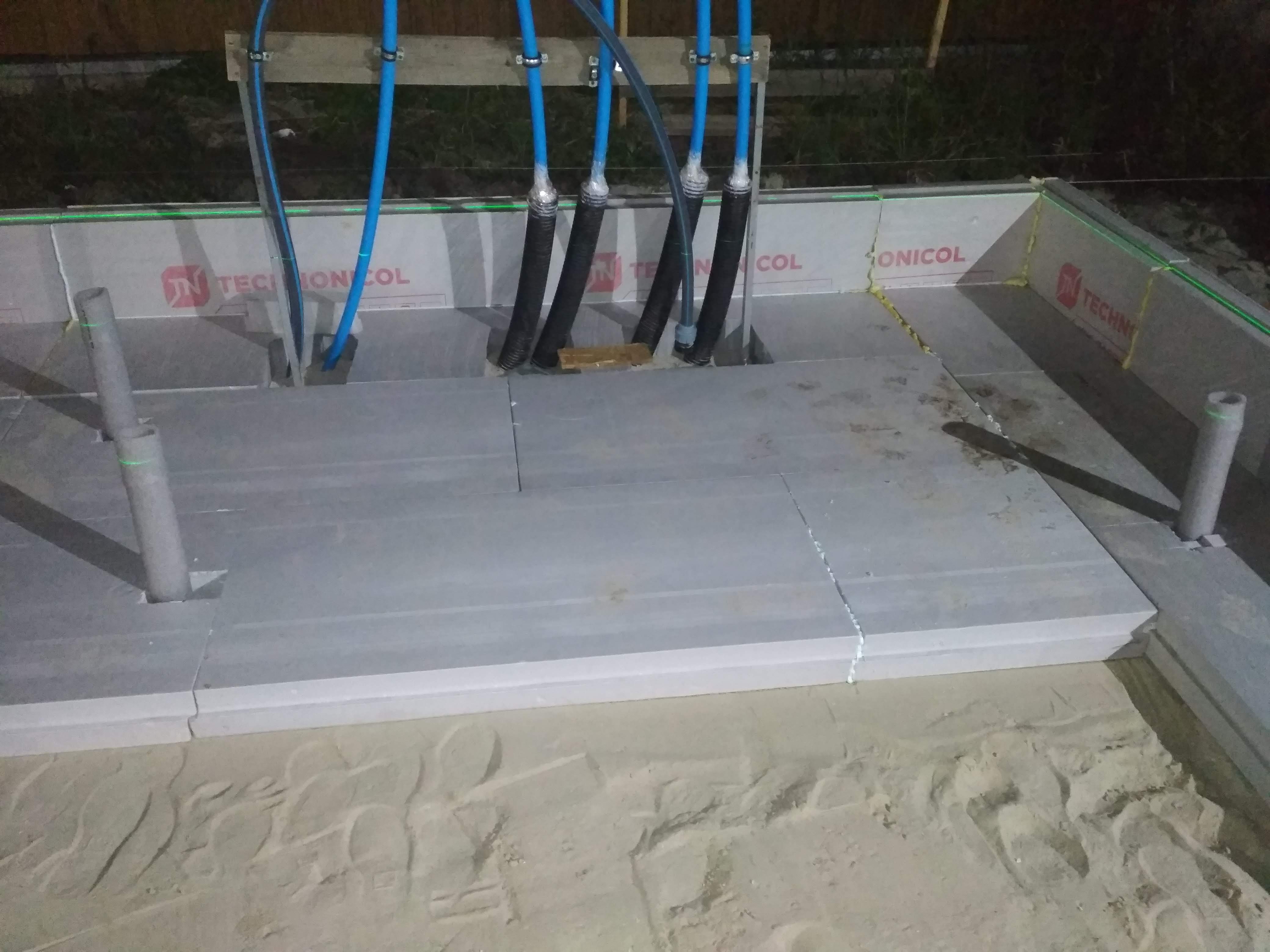

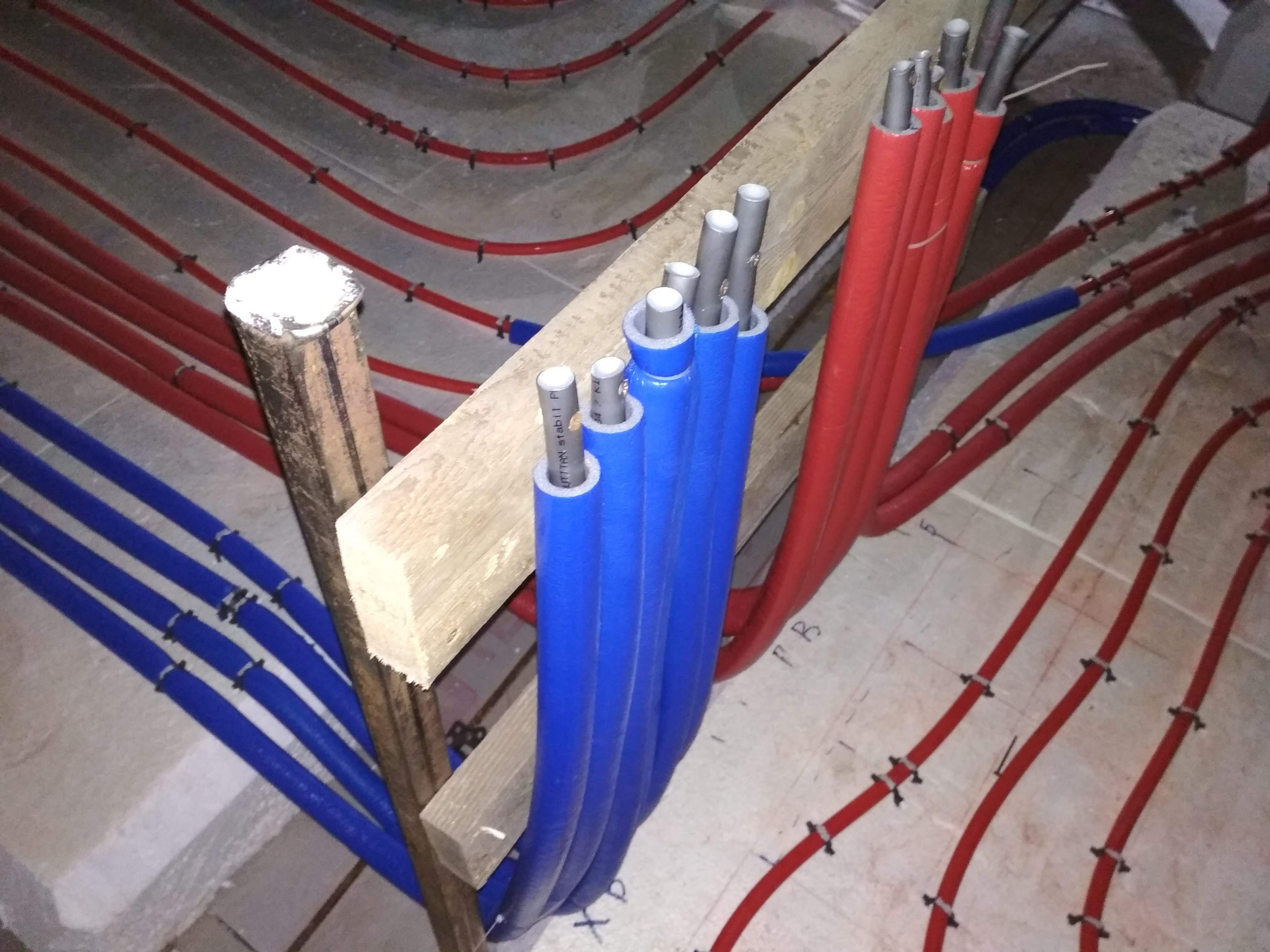

apereverzev Опубліковано: 19 вересня 2020 Автор Поділитись Опубліковано: 19 вересня 2020 Этап 9 - Внутридомовые коммуникации. Самый короткий этап Сразу после теплых полов были уложены трубы холодной и горячей воды. Выводы были сделаны в сан узлах и на кухне в толще стены в 30 мм от края. На каждую комнату выводил по 2 трубы холодной воды. Первая труба будет с водой после проточной очистки (для смыва унитаза и для мытья рук), во второй будет вода после системы водоподготовки ( для стиральных машин, посудомойки и др. систем критичных к чистоте воды). Горячая вода тоже идет по 2 трубам к каждому потребителю, на случай, если я надумаю делать систему рециркуляции. Трубы Рехау раутитан 16мм. Уже после монтажа понял, что возможно диаметр труб будет маловат, и если бы делал сейчас снова, то закупил был трубу 20мм. Надеюсь на огромное давление в системе водоснабжения, которое должно продавить и в столь тонких трубах. Все трубы уложены в утеплитель, чтобы не принимать/отдавать тепло стяжке. Стоимость этапа 290 уе., времязатраты - меньше одного дня. Итог по предыдущим стадиям: Инструмент 375 Этап 1 - Земляные работы: выемка грунта. 975 Этап 2 - Дренаж 590 Этап 3 - Установка бетонных колец 630 Этап 4 - Подвод коммуникаций 480 Этап 5 - Песчаная подушка 1770 Этап 6 - Канализация 490 Этап 7 - Несъемная опалубка 3280 Этап 8 - Теплый пол 1440 Этап 9 - Внутридомовые коммуникации 290 Итого 10320 5 Посилання на коментар Поділитися на інших сайтах More sharing options...
xPavelx Опубліковано: 19 вересня 2020 Поділитись Опубліковано: 19 вересня 2020 На каждую комнату выводил по 2 трубы холодной воды. Первая труба будет с водой после проточной очистки (для смыва унитаза и для мытья рук), во второй будет вода после системы водоподготовки Имхо водоподготовка нужна везде. Даже на унитазе из-за плохой воды могут появлятся всевозможные подтеки. Понятно что это выводится химией, просто с хорошей водой этого бы делать не пришлось совсем или реже. На кране на умывальнике будет появляться налет если вода жесткая и т.д Трубы Рехау раутитан 16мм. Уже после монтажа понял, что возможно диаметр труб будет маловат, и если бы делал сейчас снова, то закупил был трубу 20мм. Надеюсь на огромное давление в системе водоснабжения, которое должно продавить и в столь тонких трубах. Думаю будут перепады напора, когда например, кто-то принимает душ, а кто-то открыл кран на кухне. У меня была подобная проблема в квартире, это подбешивало. Возможно смесители с термостатами решат эту проблему, но это не точно. Всеже диаметр надо было больше. У меня внутридомовая водопроводная магистраль вроде как 26 трубой идет. Посилання на коментар Поділитися на інших сайтах More sharing options...
razzil Опубліковано: 19 вересня 2020 Поділитись Опубліковано: 19 вересня 2020 Думаю будут перепады напора, когда например, кто-то принимает душ, а кто-то открыл кран на кухне. С лучевой разводкой, не думаю, что будет так трагично. 1 Посилання на коментар Поділитися на інших сайтах More sharing options...
apereverzev Опубліковано: 19 вересня 2020 Автор Поділитись Опубліковано: 19 вересня 2020 Думаю будут перепады напора, когда например, кто-то принимает душ, а кто-то открыл кран на кухне. Да, я думаю будут перепады, но в случае когда, например, в одной комнате набирает ванну и одновременно умываются. На кухню ведет другая труба, так что по идее влиять не должно. Посилання на коментар Поділитися на інших сайтах More sharing options...

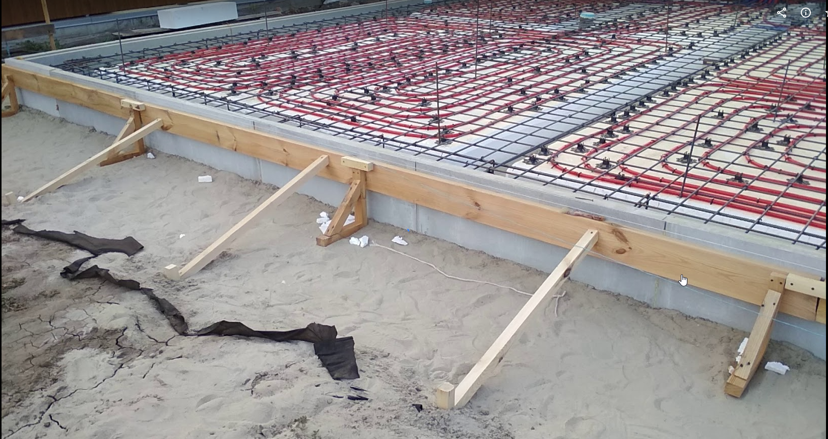

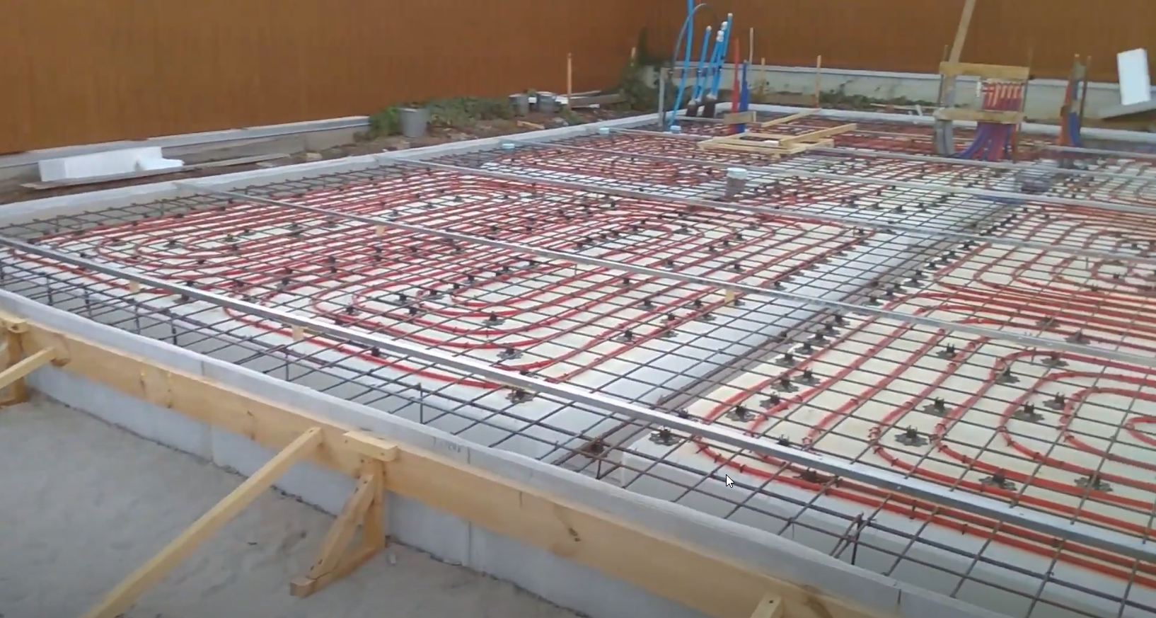

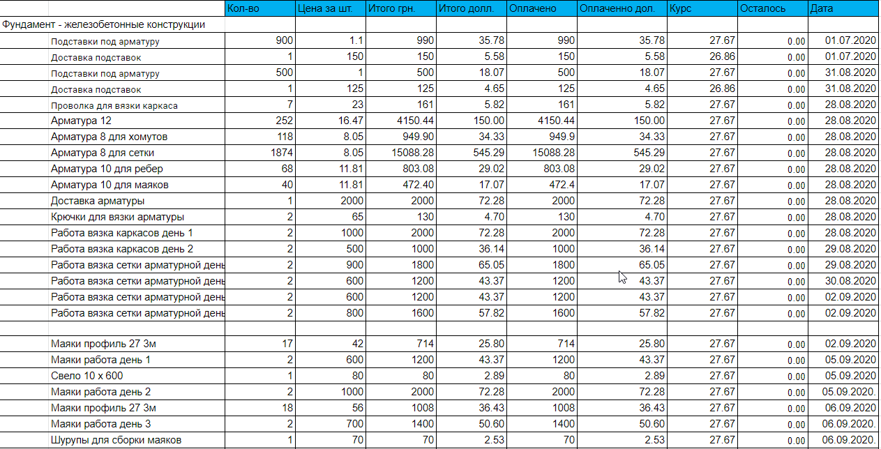

apereverzev Опубліковано: 20 вересня 2020 Автор Поділитись Опубліковано: 20 вересня 2020 Этап 10 - Железо-бетонные конструкции. Этап самый дорогой, самый ответственный, но не последний По методичке Дороцел в ребрах под наружными стенами укладывается 4 прутка арматуры 12. Прутки соединил в каркас хомутами из арматуры 8, установленной с интервалом 0,75м. Арматуру заказывал 12 м, что позволило снизить количество сращиваний. На вязку каркасов ушло 2 дня работы двух человек. Нижняя сетка по мнению разработчиков УШП должна быть из сварной сетки диаметром 6мм с расстоянием 150 мм между прутьями. Такая сетка в Харькове только под заказ, да и стоит в 2 раза дороже чем просто арматура. Поэтому я пошел по пути наименьшего сопротивления и изготовил сетку из арматуры 8 с шагом 150 мм. Вязали ее 4 дня, завязывая каждое четвертое пересечение. Думаю что при вязке арматуры допустили кучу ошибок, т.к в этом деле есть куча ньюансов (всякие анкеровки, углы и тд.). Надеюсь, что диаметр, взятый с запасом компенсирует огрехи вязки. В качестве маяков брал профиль кнауф 27. устанавливали на куски арматуры, забитые в песок через деревянные проставки. Интервал между маяками 1.5м На заливку заказал бетон М350 (21 куб). Заливка выдалась очень нелегкой. Бетононасос выдавил весь бетон меньше чем за час. Поскольку никто из нашей бригады "бетонщиков" ( 4 чел ) никогда ранее не заливал плиты, то толком никто и не знал что делать(((. С Такой скоростью мы едва успевали растаскивать и разравнивать бетон. В день заливки температура была около 25 градусов и яркое солнце. Поэтому бетон стал очень быстро. Буквально через час он уже не растягивался и плохо ровнялся виброрейкой. Несмотря на наличие вертолета получить чистовые полы так и не получилось. Наделали ям и бугров. Перепад по плите около 3см. С заливкой мы потерпели фиаско... В дальнейшем придется подливать нивелирку и/или сбивать перфоратором некоторые бугры. В данной ситуации вижу только один положительный момент - уже не нужно переживать что каменщики и штукатуры загадят пол))). Стоимость этапа 4050 уе., времязатраты - 7 дней. Итог по предыдущим стадиям: Инструмент 375 Этап 1 - Земляные работы: выемка грунта. 975 Этап 2 - Дренаж 590 Этап 3 - Установка бетонных колец 630 Этап 4 - Подвод коммуникаций 480 Этап 5 - Песчаная подушка 1770 Этап 6 - Канализация 490 Этап 7 - Несъемная опалубка 3280 Этап 8 - Теплый пол 1440 Этап 9 - Внутридомовые коммуникации 290 Этап 10 - Железобетон 4050 Итого 14370 На данном этапе стоимость 1кв.м фундамента = 14370/150 = 95.8 уе. В пересчете на чистовую площадь дома 1430/120=120 уе. Этап не последний, еще будут расходы из разряда "Разное" и Отмостка. 10 Посилання на коментар Поділитися на інших сайтах More sharing options...
Vikctor Опубліковано: 20 вересня 2020 Поділитись Опубліковано: 20 вересня 2020 ...В данной ситуации вижу только один положительный момент - уже не нужно переживать что каменщики и штукатуры загадят пол)))..... Это почему? Перед стяжкой пол придётся чистить, а это очень непросто - в ямки забивается разная гадость. Готовьте кучу металлических насадок на болгарку и респираторы, ну или защищайте пол... 3 Посилання на коментар Поділитися на інших сайтах More sharing options...
Narval Опубліковано: 20 вересня 2020 Поділитись Опубліковано: 20 вересня 2020 Это почему? Перед стяжкой пол придётся чистить, а это очень непросто - в ямки забивается разная гадость. Готовьте кучу металлических насадок на болгарку и респираторы, ну или защищайте пол... Второй вариант (проходил) укладывается весь пол двп Посилання на коментар Поділитися на інших сайтах More sharing options...
Скромный прораб Опубліковано: 20 вересня 2020 Поділитись Опубліковано: 20 вересня 2020 Второй вариант (проходил) укладывается весь пол двп Зачем это ТСу? Защищать "перепады и бугры в 3см"? Посилання на коментар Поділитися на інших сайтах More sharing options...
Narval Опубліковано: 20 вересня 2020 Поділитись Опубліковано: 20 вересня 2020 Зачем это ТСу? Защищать "перепады и бугры в 3см"? Кому не нравиться отдирать штукатурку. У меня защищало нивелирку от штукатурки 2 Посилання на коментар Поділитися на інших сайтах More sharing options...
