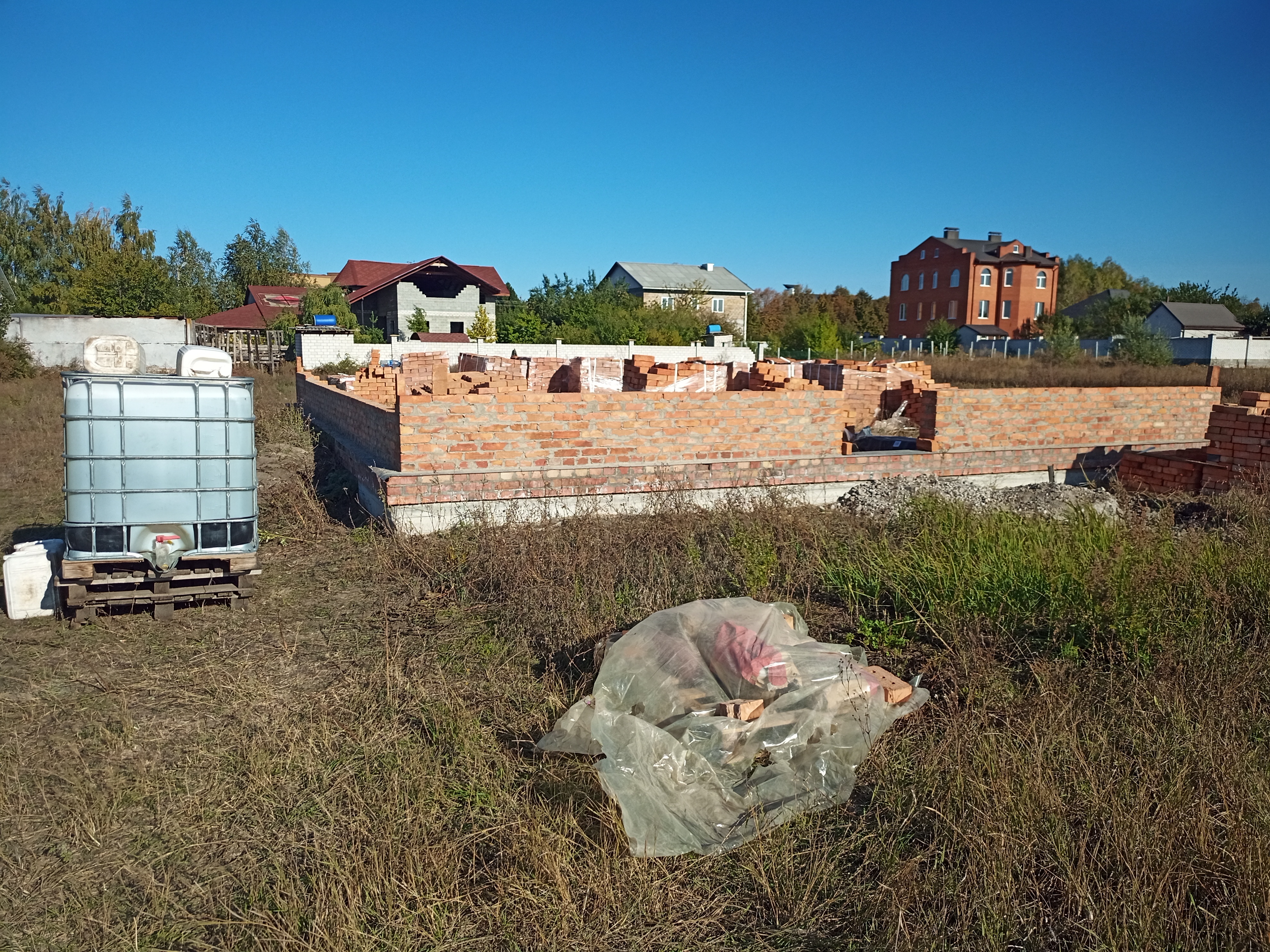

Да, про скорость Гб примерно такой же миф как про стоимость. В масштабах стройки разница вообще не существенна.
Только что пошел сфотал, напомню человек кладет один, начал вчера утром, я только что фотографировал и его уже нету. И.е. это за полтора дня!
Я думаю в Гб до сих пор бы первый ряд ложили))

Справедливости ради... если бы это был ФальцФеёновский кирпич то ещё можно о чём то говорить... А то, что на фото - срок капитальности ему лет 30 максимум, до первых СУРЬЁЗНЫХ деформаций и трещин в стенах и "фундаменте" :"":
Не знаю точно как оно там у вас на Днепровщине!? но в нашей области дома по такой технологии постройки 80х уже все (ну ладно на 90%) разъехались не зависимо от грунтов и уклонов!
То, что делает твой сОсед - с родни "тачанке" против "мерса" (как ты любишь сравнивать). И далее ... утепление и всё остальное - уже даже и не интересно! :)

На вскидку дом 9х9 или около того,, короче без фанатизма. Интересно, что скажут конструктора по ветровым нагрузкам на таких линейных размерах.
Володя, спросите при случае, чей кирпич и яка якість.
Справедливости ради... если бы это был ФальцФеёновский кирпич то ещё можно о чём то говорить... А то, что на фото - срок капитальности ему лет 30 максимум, до первых СУРЬЁЗНЫХ деформаций и трещин в стенах и "фундаменте":"":

Кстати хороший вопрос. Где-то в Украине ещё делают кирпич по ДСТУ?

Дом 10*10 +несущая стена в нутри, итого 50 метров несущих стен.
Кирпич отличный -Кобеляки, разгружали тросами по 2 поддона в обжим, т.е. вандальным способом. Боя нет вообще, Гб от такой разгрузки половину надо было бы выкинуть. На цоколь брали Синельниково, там гавно действительно, 59 км а приехало кучу глины в кузове, а тут за 200км и кузов чистый!

Так и я про тот что на фото
