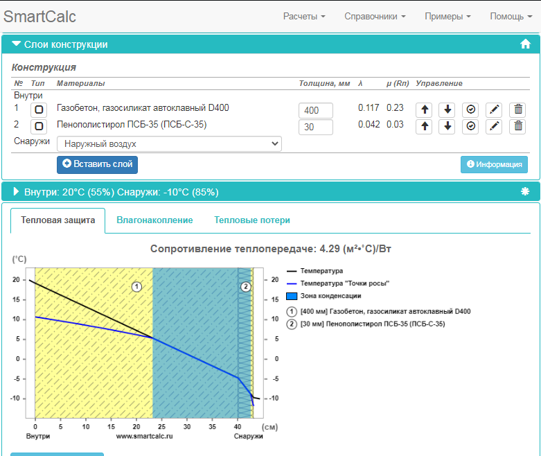

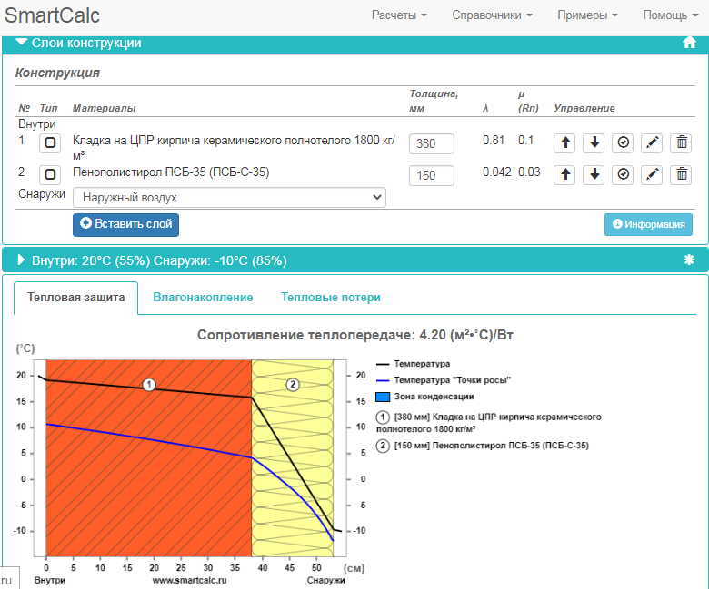

Внешняя несущая кирпичная стена это 380 мм, правильно? При норме теплового сопротивления 3,3 берем с небольшим запасом ПСБ-с 35 толщиной 150 мм и получаем 4,2. Вес стены без теплоизоляции 1800 кг/м3
Внешняя несущая газобетонная стена из Д400 это 400 мм. Для получения того же значения коэф. теплового сопротивления нужно будет всего лишь 20 мм такого же пенопласта. Разница только на пенопласте в 7,5 раз. Вес стены без теплоизоляции 400 кг/м3. Вес погонного метра стены из кирпича будет больше стены из ГБ на 4,3 раза. Соответственно и нагрузка на фундамент, т.е. расход бетона и арматуры, объемы земляных и бетонных работ, устройство щебоснования и т.д. всё паровозом идет. Если только не в Запорожье на скалах строиться, там фиолетово на нагрузки )
