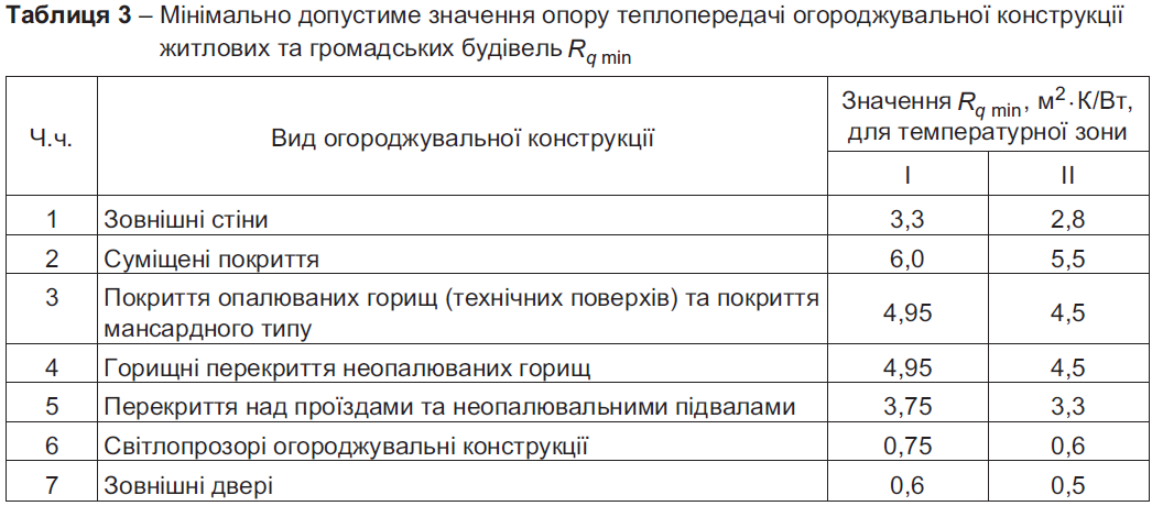

А есть же еще и нормы по теплосопротивлению стены.
Набирать теплосопротивление несущим материалом, который в 17 раз холоднее пенопласта...

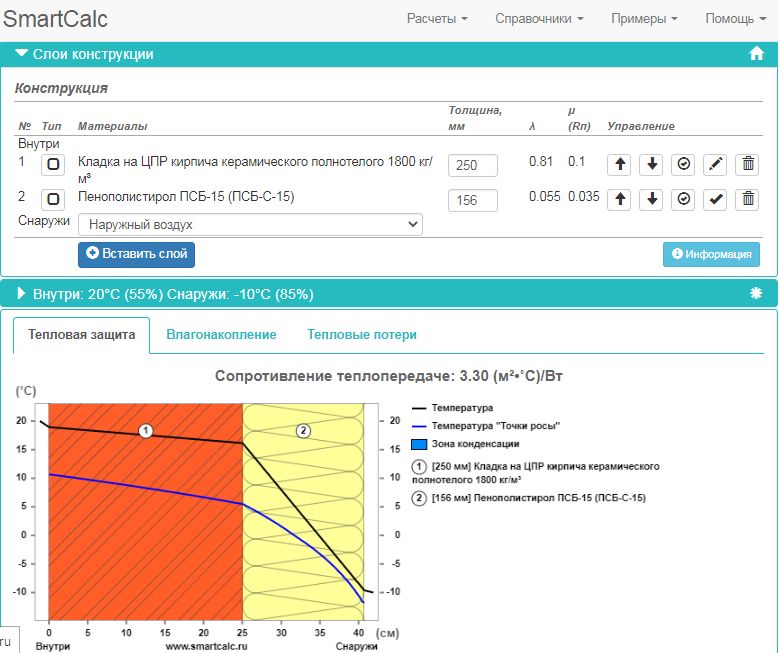

Ок извольте.
ДСТУ Б В.2.6-189:2013 МЕТОДИ ВИБОРУ ТЕПЛОІЗОЛЯЦІЙНОГО МАТЕРІАЛУ ДЛЯ УТЕПЛЕННЯ БУДІВЕЛЬ
Пункт 5.1 ф-ла 1:
R∑пр>= Rmin
Rmin берем из ДБН В.2.6-31:2016. Таблицу из него вы и привели.
R∑пр=(1/αв+1/αз) + ∑ δ/λ и это формула 2.
αв и αз это к-ты тепловосприятия и теплоотдачи. Берем мы их из приложения "Б" и для стен (1/αв+1/αз)=0,158
δ — толщина слоя.
λ — его теплопроводность и берем мы его из приложения "А" этого ДСТУ (соотвественно Таблица А.1) при чём ВАЖНО что для большинства случаев условия эксплуатации будут "Б" а значит теплопроводность мы берем из колонки 9 этой таблицы.
Для ППС это п.3 и берем случай с плотностью 15кг/м³ => λ=0,055.
Для кирпичной кладки это п.74 с плотностью 1800кг/м³ => λ=0,81.
Пренебрежем штукатуркой (она право же практически не влияет на расчет) и финишем по ППС (та же история)
250кл + 150ППС R∑пр=0,158+0,25/0,81+0,15/0,055 = 3,194 м²*К/вт
250кл + 160ППС R∑пр=0,158+0,25/0,81+0,16/0,055 = 3,376 м²*К/вт

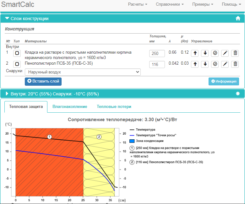

А ваши скрины ХЗ откуда сляпанные неизвестно кем неизвестно по каким нормативам и неизвестно по каким данным теплопроводности я как аргумент принимать не буду. Либо АРГУМЕНТИРОВАННО оппонируйте по ДСТУ Б В.2.6-189:2013, либо не менее аргументированно обоснуйте что ДСТУ Б В.2.6-189:2013 не верен и считать по нему не следует.

Ну так Вы же пишите по человечески сразу - для стены 250 мм нужно будет на 1 см пенопласта больше, чем для стены 380 мм. А тоя так понял из поста выше, что нужно всего 1 см.
И все замечательно там считается, не переживайте. Поставил лямбду 0,055 как у Вас, получилось 156 мм пенопласта нужно. Это уже 2 слоя или 200 мм, если не под заказ. Норм решение, че уж.

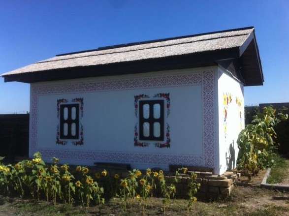

Не знаю, что такое дом из газоблока, не жил, но курочки в таком доме себя чувствуют превосходно:)
2020г.
А из ГБ D300 без каркаса разрешено лепить только одноэтажные сараи. :)
Вадим сегодня жжёт... На аватарке у вас конечно дворец. Не то что сараи из Гб Д300...
