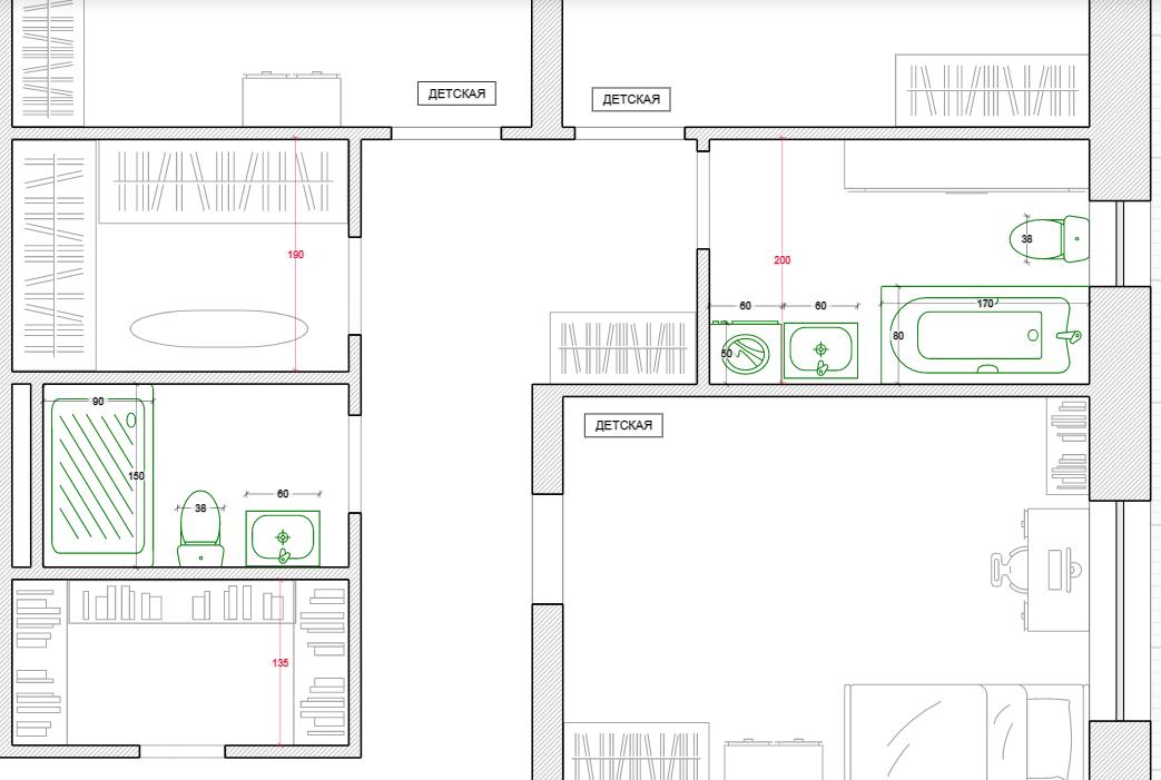

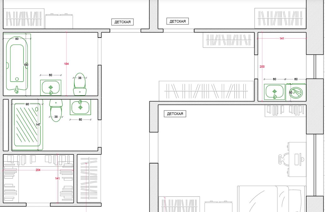

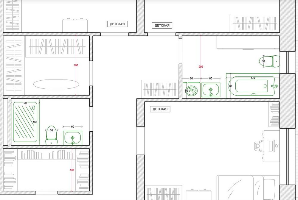

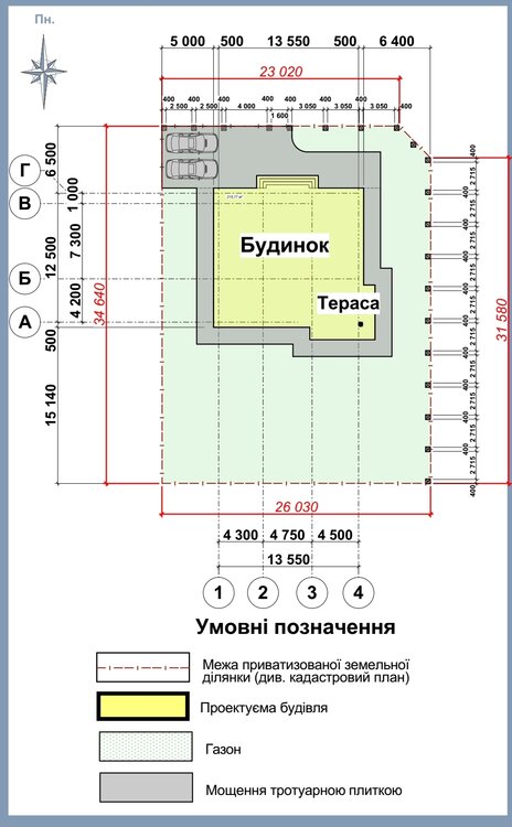

Ваши рассуждения очень ценны для меня. Благодаря им появились мысли, что с течением времени режим проживания и предпочтения, как правило, меняются (мы стареем, дети взрослеют). Т.е, глубокая кастомизация "на сейчас" может быть серьезным ограничением в будущем. Т.е, может надо смотреть какой вариант более универсальный? Например, действительно, кто-то из детей не захочет в южной спальне. Вариант 1 позволит меняться комнатами друг с другом. А отсутствие мастер-санузла упрощает логистику для всех и, по идее, тогда можно отказаться от гостевого санузла, согласен что строить "для гостей" - неоправданная роскошь. Вопрос- в пользу чего, что добавить/увеличить?
И, наверное, надо ещё иметь ввиду какие "улучшения" доступны в будущем, а какие нет. Например, звукоизоляцию ванной в 1м варианте можно реализовать. А вот расширить узкие комнаты, чтоб больше 3 м, во 2-м и 3-м варианте-точно нет. Если в будущем в них будет проживать больше 1го, двойную кровать сложнее разместить. Солнечный свет-очень сильный аргумент, но вот подумал, а сколько у нас в году непасмурных дней, и получается, что в среднем по году - не очень солнечно везде. Но в эпоху дистанционного обучения и удаленной работы нахождение в комнатах будет гораздо больше чем раньше, т.е требования к сан норам повышаются.
Что скажете?
Уважаемые форумчане, вот, в финал вышли 3 варианта планировки. Каждая из них - компромисная, так как улучшая одно появляются вопросы в другом.

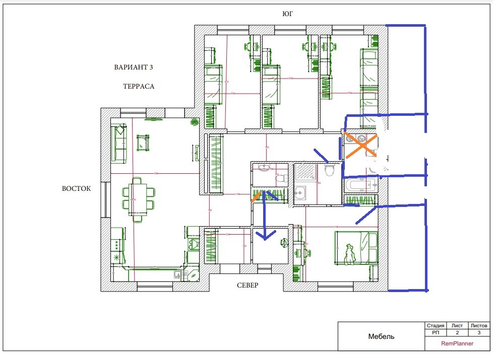

Если ширина спален в 3м варианте устраивает, посмотрите на такой вариант
У нас две комнаты имеют размеры 2,85 на 5 м. Такие "вагончики" и чисто практически неудобны (например, не очень хорошо в них становится двуспальная кровать, ну мало ли), и эстетически выглядят так себе - непропорционально.
переспала с этой мыслью и признаю, что Ваш вариант оч не плох по изоляции

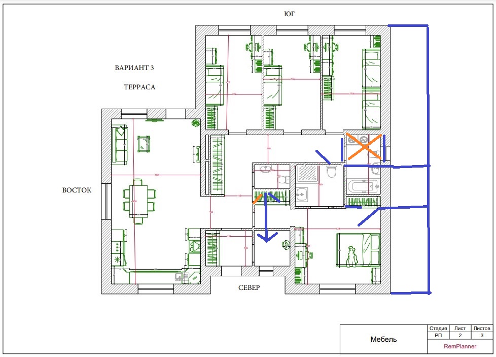

Предложила бы чуток попилить:
1) добавить + 1 м к габаритам дома вправо (если это возможно) и сделав все спальни детей по 3,3 ширины
2) там где оранжевое - сделать глухарь стекло в пол в стене и прозрачные двери в коридор, прямо напротив этого глухаря, сформировав гардеробные шкафы справа и слева, при этом дав свет в длинный коридор (его там категорически мало)
3) су вывернуть в детскую зону
4) су вывернуть в хозспальню (часть су можно отдать в верхнюю гардеробную)
5) поменять местами котельную и су/шкаф. Котельная в середине не будет мешать никому и будет хороша под разводку теплых полов. А внизу можно в прихожую отдать кусок и дать там еще один шкаф и впихнуть су гостевой с горшком
Наскальные рисунки
типа так сформировать детскую гардеробную со светом в коридор
В котельной планируется газ, без окошка не обойтись. Долить плиту +1м, технически, думаю не проблема и место есть, а вот по бюджету уже никак.
зачем вам доливать плиту, так можно увеличивать до бесконечности :pozor:
у вас есть план Plan 1 который максимально простой и оптимальный из трех что вы выбрали.
что не нравиться так это расстановка мебели, прям все как то наставлено от балды... те же спальны с кроватями на вход, или две кровати в одной комнате абы стояли... а почему не поставить двухъярусную ..... санузлы как бы тоже под вопросом, может достаточно два унитаза, а не три....
в спальне на север сделайте небольшое окно на запад и решите вопрос инсоляции...
Коллеги,
делаю выводы, что пропорции комнаты имеют наибольший приоритет и третий с/у в моем случае будет не оправдан.
Поэтому, благодаря вашим замечаниям и аргументам, принято решение двигаться к варианту Plan 1 с двумя с/у, вернее не отступать от него.
Прошу еще немного вашего внимания на счет оставлять ли вход в кухню, как есть, со стороны котельной "Plan 1А" или обратить внимание на вариант входа в кухню через гостиную "Plan 1В" или "Plan 1С". Понимаю, что любой проект - это сбалансированная система и, получив в последних вариантах кладовую для кухни и 2-й гардероб или постирочную могу потерять что-то более важное.

что бы попасть в гостиную и зайти на кухню надо пройти через всю спальную зону как то не але :(
У вас оба санузла находятся в приватной зоне.
Лучше один разместить ближе к входу в качестве гостевого.
Однозначно.
Первый вариант самый удачный.
Хотя, я противник совмещения горшка с душевой или ванной в одном помещении.
Я бы сделала окно в спальной, которая выходит на террасу. Вернее, глухарь. Утреннее солнце очень приятная штука.

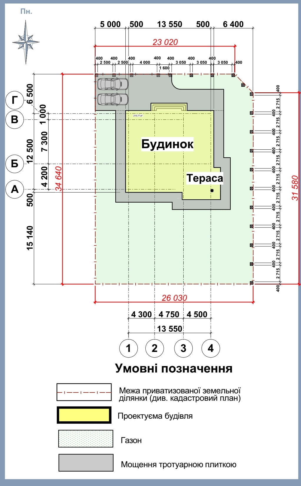

Терраса ширина 4.75 глубина 4,25 плюс карнизные свесы. Думаете всё-таки солнце с востока загянет через такую терассу?:unknown:
Конечно. Восточное солнце оно снизу заглядывает.
Что будет на участке относительно дома?
По северному и восточному фасаду-улица. В юго-западном углу планируется хоз блок
