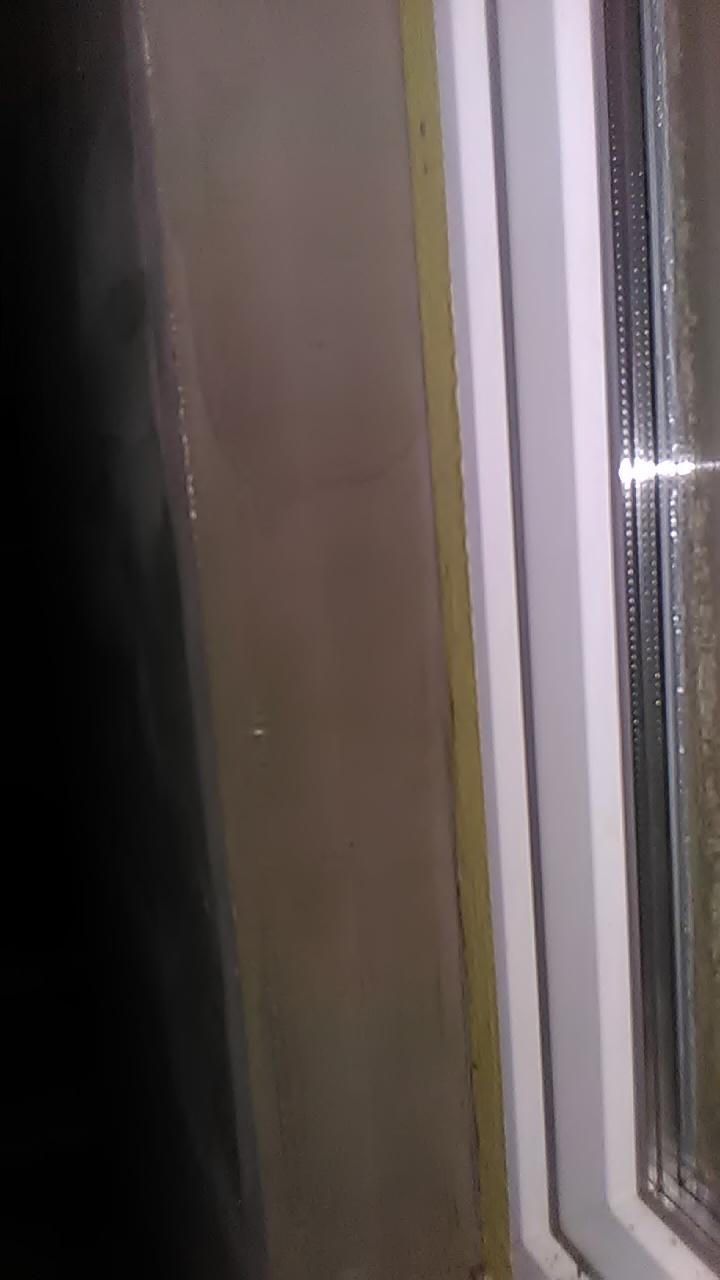

откос снаржи около 12-13 см , из них стена около 5, пространство 1 см , 5 см пенопласт, сам откос из пенопласта 3 см.
внутри 20 см ГК тоже там пространство-понимаю,что не это правильно, но поздно..
желтое-это малярный скотч)
0-02-0a-00d7db8fd1cf795d946408c432aea9ef053ae525b3fb2ef3213308aaf8c5a13d_full.thumb.JPG.7f2429dde3b126ce19508e286a4caf87.JPG
До заделки герметиком, щели работали как источник приточной вентиляции помещения. Образовывался естественный воздухообмен из жилых помещений в технические и далее в вытяжку.
Теперь вы перекрыли приток и вся система остановилась. Поднялась влажность, выпадает конденсат.

Окна установлены в холодной зоне стены. Пенопласт 5 см маловато для утепления, желательно 10 см. Зачем между стеной и пенопластом 1 см пространства? Откосы под ГК не утеплены. Переустановка окна со смещением в тёплую зону сможет изменить температуру в зоне примыкания, + утепление внутренних откосов.

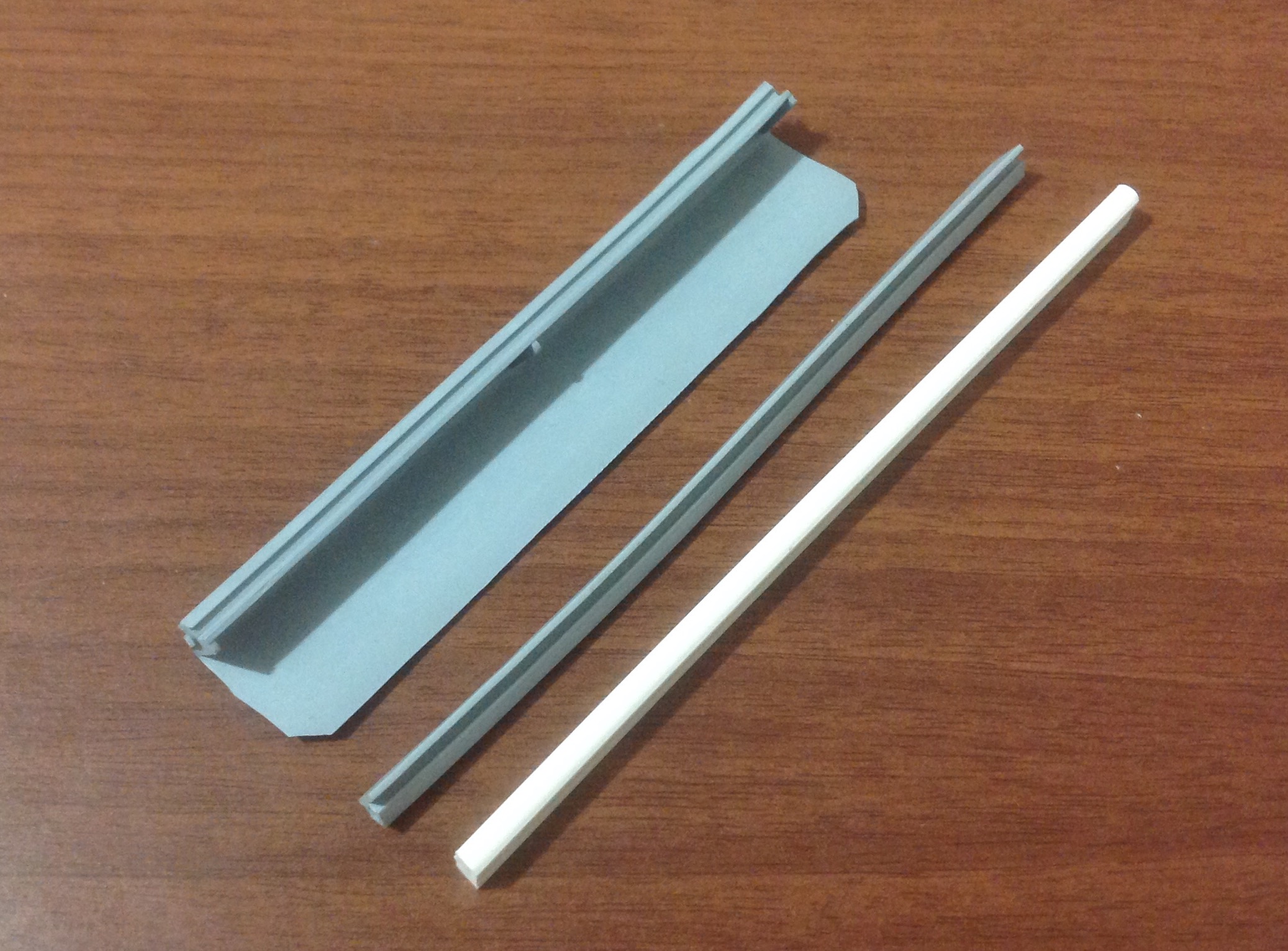

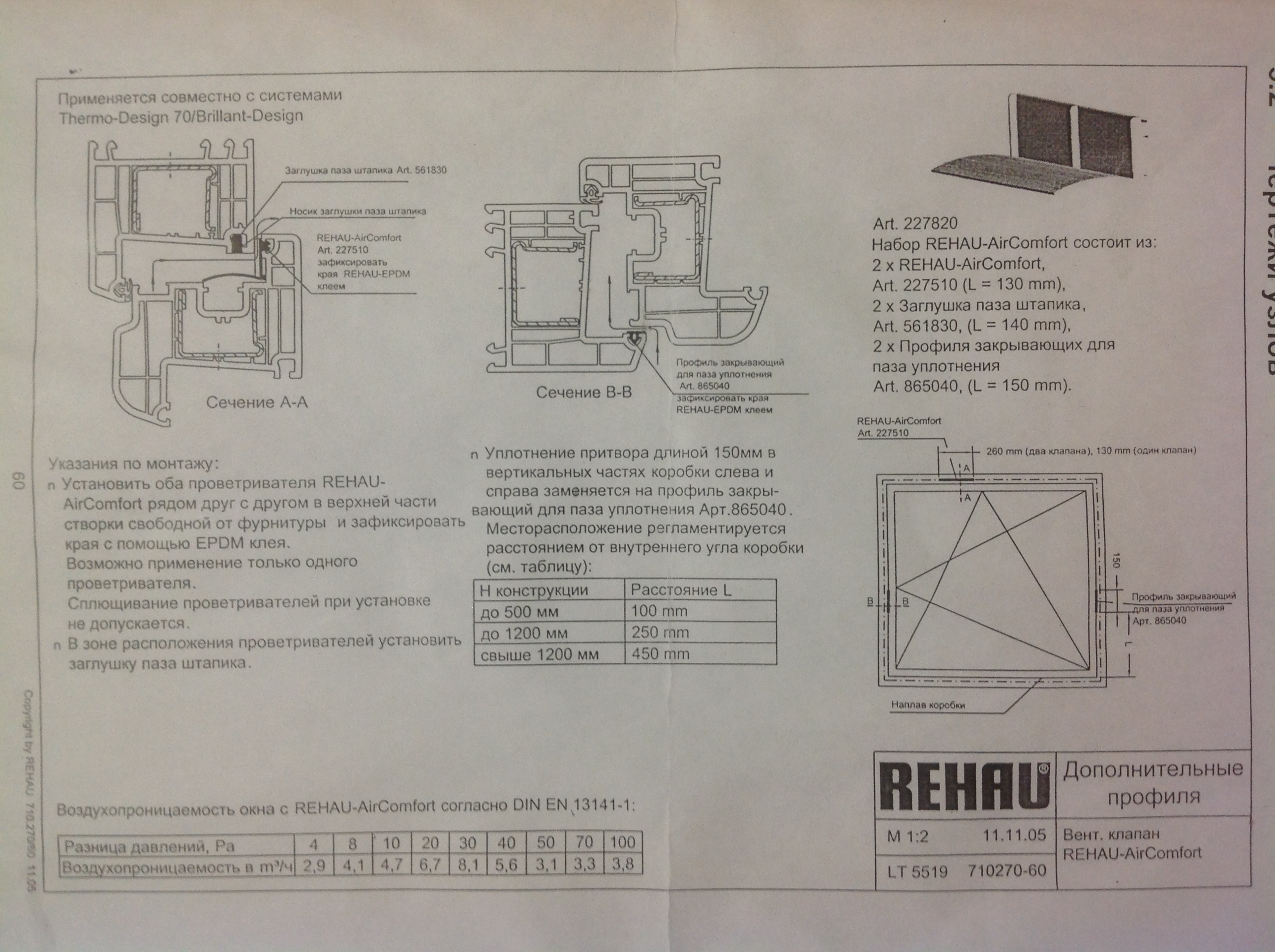

Самое простое и недорогое решение, установка вентиляционных клапанов AirComfort на каждую створку окна.
Вот так выглядит комплект
4 м3/час, конечно, кардинально изменят ситуацию с влажностью.
Полностью проблему возможно не решит - но стоит относительно дёшево, и в некоторых случаях помогало. Для решения проблемы необходим комплекс мер и для начала замер влажности в помещении и температуры на поверхности окна и внутренних откосов. Есть более дорогие варианты удаления влажности - рекуператоры, осушители и тд. Но я бы начал с небольших затрат.
