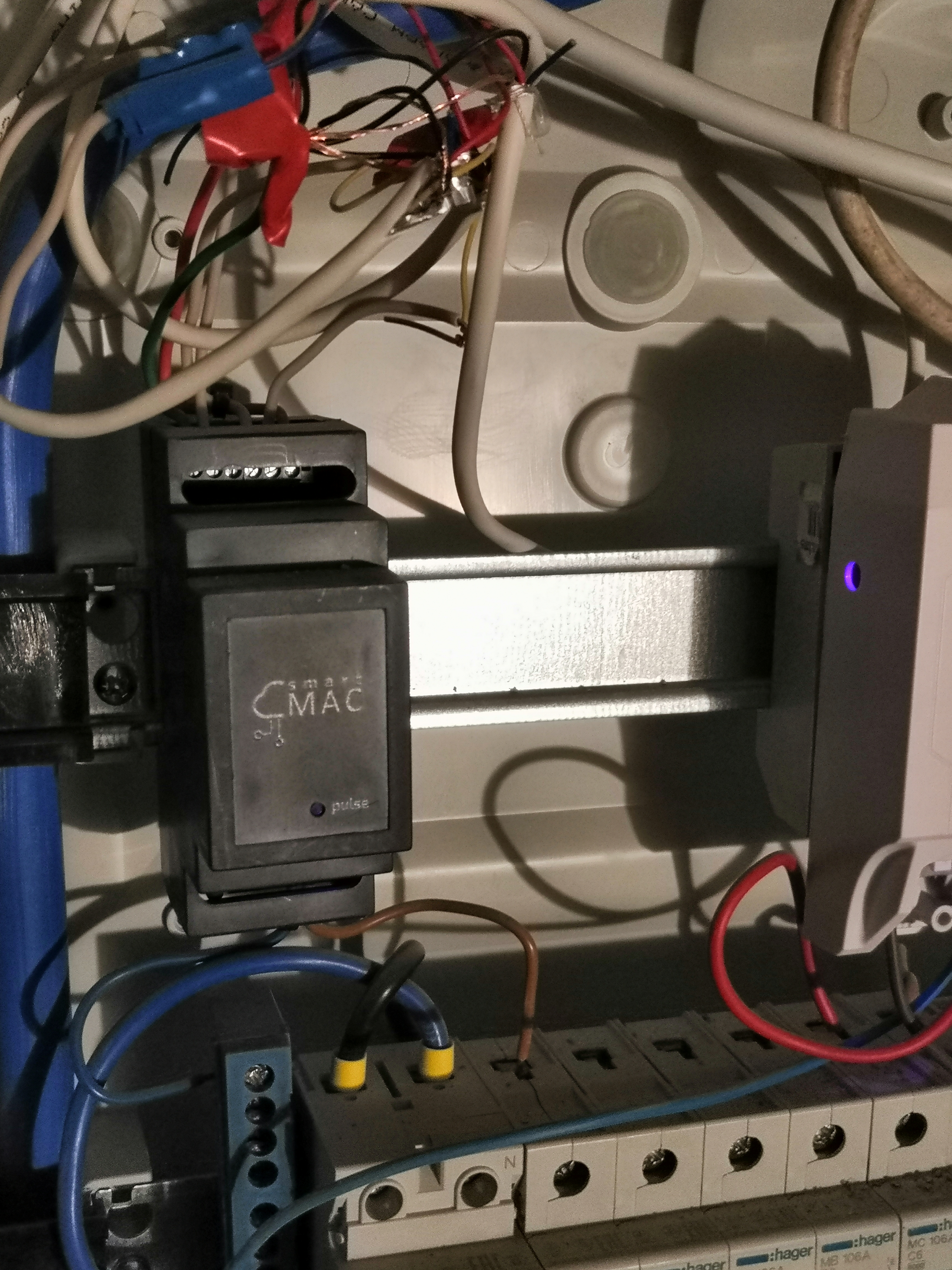

В начале этого года, когда дом предствлял коробку кирпичную с крышей, я с потолка придумал себе дедлайн - вьехать до Нового Года.
И вот середина декабря, чистовая отделка почти закончена, кухня на 95% готова, куплена вся техника, детские кровати, себе заказали новый матрас у @МаТраС, и тут эта реконструкция линий... С понедельника по субботу электричества нет в среднем с 10 до 17. И продолжаться это будет не один месяц точно.
Но я так легко не сдамся. Та-дам:
